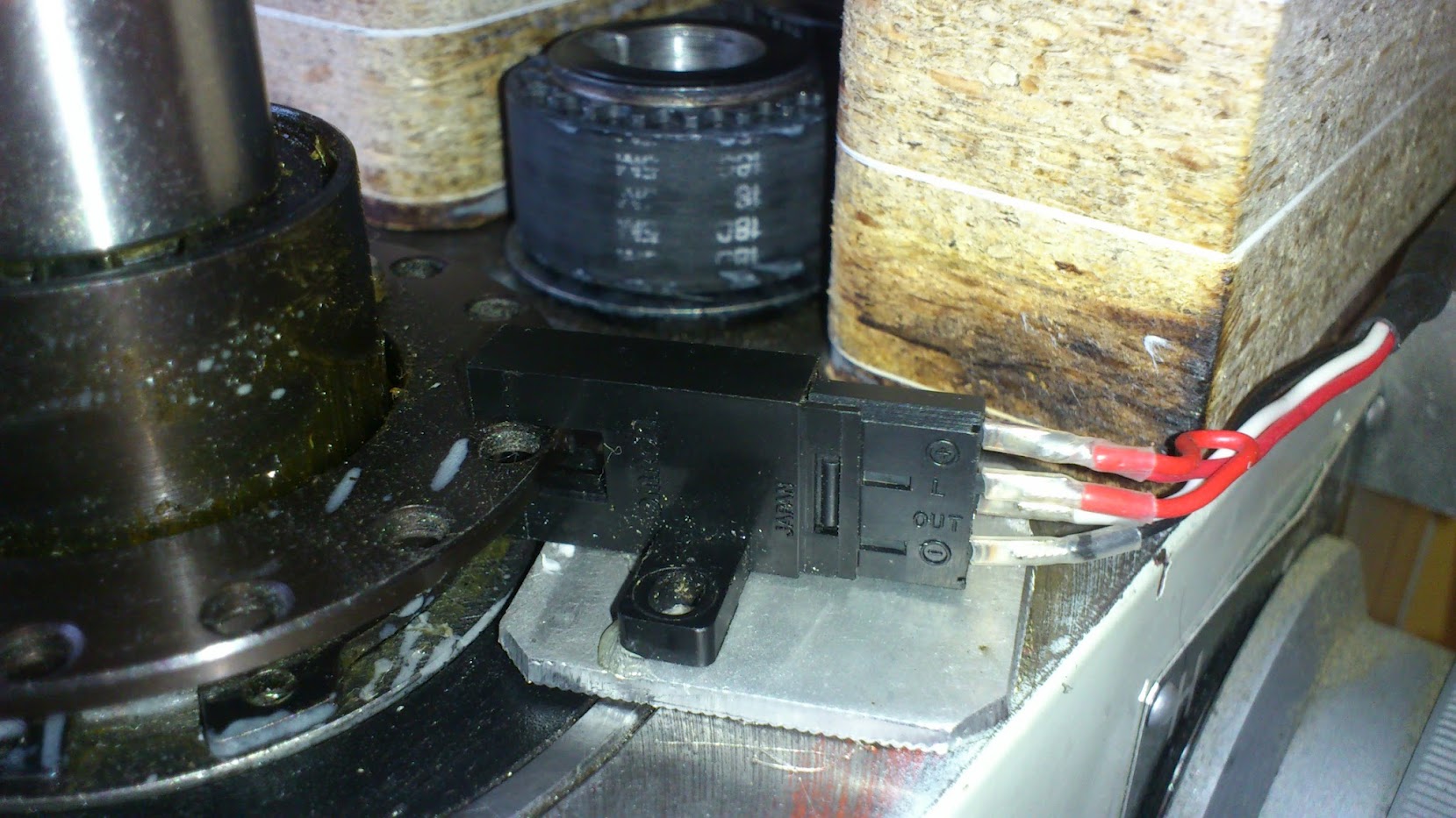

вчера на быструю руку остановил датчик оборотов шпинделя
DSC_0456.jpg (3845 просмотров) <a class='original' href='./download/file.php?id=6830&mode=view' target=_blank>Загрузить оригинал (270.57 КБ)</a>
подключил как написано в мануале

единственное отличие - отсутствие сигнала Z.
оно даже как-то работает. но скорость сильно "дрожит". тоесть не стабильная цифирь на дисплее, а прыгает грубо +-50 туда сюда.
осцилоскопом смотрел сигнал с датчика - равномерный цивильный сигнал...
куда копать ?

Fisher
Сообщения: 3317
Репутация: 424
Откуда: Киров
Re: Мой китаес Bernardo KF25 Top
Сообщение Fisher »
А может расстояние не то?
Алексс
Сообщения: 2099
Репутация: 266
Заслуга: IQ32
Откуда: Прага
Сообщение Алексс »
Между чем?
Fisher
Сообщения: 3317
Репутация: 424
Откуда: Киров
Сообщение Fisher »
Диск-датчик
Алексс
Сообщения: 2099
Репутация: 266
Заслуга: IQ32
Откуда: Прага
Сообщение Алексс »
иначе бы не генерил сигнал.
я пробовал приблизить датчик к диску - результат без изменений.
Fisher
Сообщения: 3317
Репутация: 424
Откуда: Киров
Сообщение Fisher »
а по высоте одинаковые зазоры между диском и датчиком?
Алексс
Сообщения: 2099
Репутация: 266
Заслуга: IQ32
Откуда: Прага
Сообщение Алексс »
думаю нет.
это не влияет - датчик работает на просвет.
Сообщения: 8167
Репутация: 1589
Сообщение nkp »
Алексс писал(а):осцилоскопом смотрел сигнал с датчика - равномерный цивильный сигнал...
мне кажеться,что если б было дело в паре диск-датчик ,то на осцилографе сразу было бы видно...
а какой осцил применялся-софтовый?
Алексс
Сообщения: 2099
Репутация: 266
Заслуга: IQ32
Откуда: Прага
Сообщение Алексс »
встроенный в emc.
тоесть смотрел прямо тот сигнал, который обрабатывался.
сижу грею голову как бы прикрутить туда датчик Z, хотя бы на пробу.
Fisher
Сообщения: 3317
Репутация: 424
Откуда: Киров
Сообщение Fisher »
А есть возможность внешним осциллом глянуть?
Алексс писал(а):net spindle-index-enable encoder.3.index-enable <=> motion.spindle-index-enable
Это не обязательно. У тебя все равно индекса нет.
Алексс писал(а):net spindle-phase-b encoder.3.phase-B
Это тоже, у тебя только 1 фаза.
Алексс писал(а):, а прыгает грубо +-50 туда сюда.
Прыгать может за счет того, что мало тиков энкодера на оборот. +-50 это оборотов в минуту? На разных скоростях по разному прыгает? Кстати, скинь скриншот hal scope пина encoder.3.velocity.
И кстати как так у тебя получается, что загружаешь ты только 1 энкодер:
loadrt encoder num_chan=1
а используешь третий:
encoder.3.velocity
Чтобы не прыгало можно поставить сглаживающий фильтр:
loadrt lowpass
addf lowpass.0 servo-thread
setp lowpass.0.gain 0.1
net lowpass-in => lowpass.0.in <=  spindle-velocity encoder.3.velocity
net spindle-velocity <= lowpass.0.out  => motion.spindle-speed-in
Сообщение Алексс »
Fisher писал(а):А есть возможность внешним осциллом глянуть?
увы :(
Nick писал(а):Это не обязательно.
умею хорошо копипастить :))
Nick писал(а):+-50 это оборотов в минуту
да.
Nick писал(а):На разных скоростях по разному прыгает?
да хз... надеялся что на более высокой скорости будет стабильне - не сбылось.
Nick писал(а):скинь скриншот
вечером.
Nick писал(а):И кстати как так у тебя получается, что загружаешь ты только 1 энкодер:
encoder.3.velocity
это скопировано с сайта (сейчас под рукой нет конфига реального).
у меня точно такая-же конфигурация.
Nick писал(а):поставить сглаживающий фильтр
ну если не разбирусь...
Nick писал(а):Куда, туда?
ну туда куданить рядышком. чтобы резьбу резать можно было.
