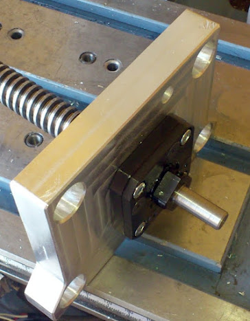

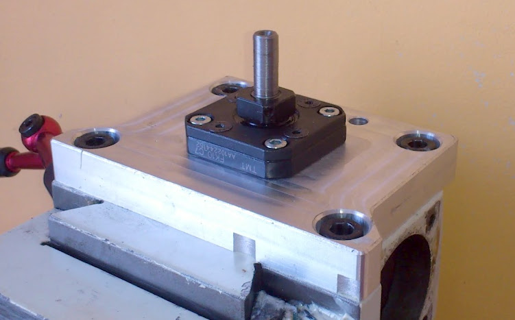

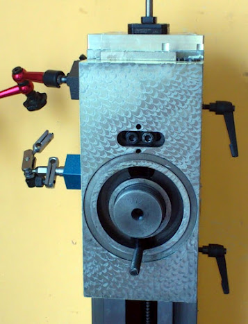

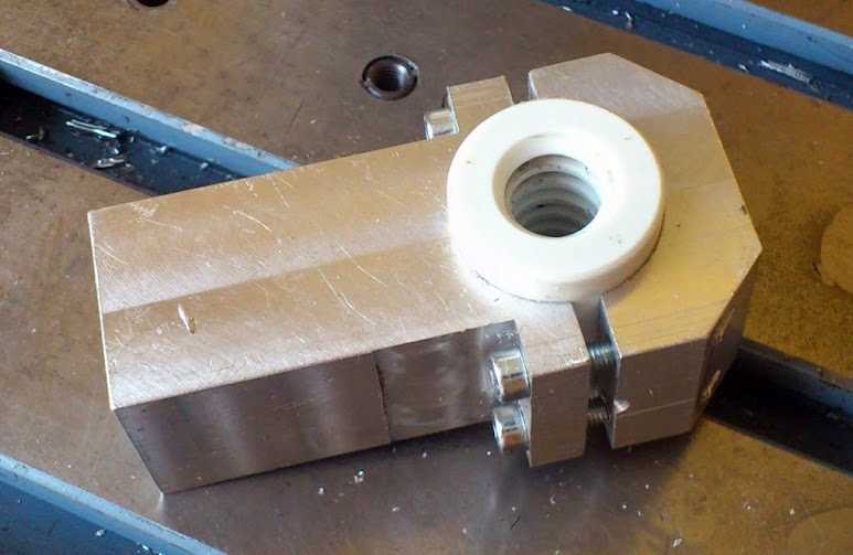

сегодня получил посылку с винтом, гайкой и подшипниковым узлом.
сразу все и установил на место.
этот кранштейн был сделан еще очень давно - одна из первых моих деталек.
гайка дерлиновая (или что-то типа того).
DSC_0455.jpg (3818 просмотров) <a class='original' href='./download/file.php?id=6762&mode=view' target=_blank>Загрузить оригинал (63.8 КБ)</a>
подшипниковый узел в сборе с крышкой колонны
DSC_0454.jpg (3818 просмотров) <a class='original' href='./download/file.php?id=6761&mode=view' target=_blank>Загрузить оригинал (54.23 КБ)</a>
установлено на место
DSC_0453.jpg (3818 просмотров) <a class='original' href='./download/file.php?id=6760&mode=view' target=_blank>Загрузить оригинал (63.35 КБ)</a>
как так и было
DSC_0452.jpg (3818 просмотров) <a class='original' href='./download/file.php?id=6759&mode=view' target=_blank>Загрузить оригинал (54.17 КБ)</a>
винту там просторно :)

Алексс писал(а):гайка дерлиновая (или что-то типа того).
гугл такое матершиное слово дерлиновая даж не признает. На Zedex похоже гайка ;)
Re: Мой китаес Bernardo KF25 Top
Гайка разрезная? Люфты на ней как-нибудь выбираются?

Nick писал(а):Гайка разрезная? Люфты на ней как-нибудь выбираются?
гайка цельная. когда я ее накрутил на винт сразу после получения посылки - сильно расстроился. натурально болталась.
но когда затянул хорошенько в хомут - все встало на свои места. четенько ездиет.
гайка похоже и правда zedex ZX-100A.
