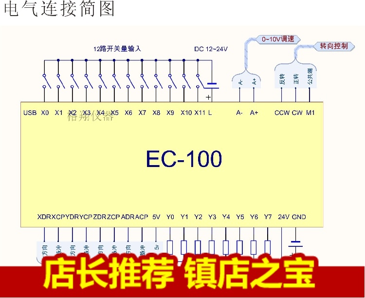

Re: Находки c taobao.com
4-х (6-ти) осевой автономный контроллер. Управление идёт по Bluetooth из Android приложения. С поддержкой USB флэшек. Аналоговое управление шпинделем (0-10V) со входом для энкодера. Представлен в 3-х вариантах.
Цены и описание:
  • 4 оси, 12 входов, 8 выходов, без входа под энкодер шпинделя - 90$
  • 6 осей, 8 входов/выходов, вход под энкодер шпинделя - 105$
  • 6 осей, 18 входов, 12 выходов, вход под энкодер шпинделя, RS485 интерфейс - 120$
https://world.taobao.com/item/530315285482.htm
Сообщение Taganrog »
Интересно а софт только на китайском ? Есть возможность настроить входы на что либо кроме концевиков ?
Taganrog писал(а):Интересно а софт только на китайском ? Есть возможность настроить входы на что либо кроме концевиков ?
Я как-то переводил небольшое андроид приложение на русский - не очень долго получается. Нигде не сказано под что именно эти входы/выходы, значит, под что угодно (и концевики в том числе). Можно, канеш, спросить (на китайском) и ответят.
Taganrog
Сообщения: 1211
Репутация: 284
Откуда: Брянск
не ,пока брать не планирую. раз можно норм комп поставить,думаю так будет лучше и гибче. уж очень хочется в проекте автосмену прикрутить :)
Если появиться баг какой всегда можно обойти или костыль прикрутить. а с ней ? у китайцев абгрейд прошивки трясти?
Быстро на вопросы отвечают, спросил инструкцию - сразу выдали (смотреть выше).
Прочитал инструкцию и могу смело сказать, что автосмена там поддерживается и на уровне кода, и на уровне входов/выходов. Все входы/выходы полностью настраиваются.
Мне даже показалось, что программная часть взята частично с LinuxCNC. Кроме множества G/M кодов, поддерживаются подпрограммы (O коды, sub), переменные (#1, #2, ..), функции и разные операторы (if, while, AND, OR, SIN(), COS(), ..)
