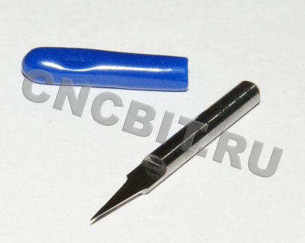

Все не так просто))) мой шпиндель(гравер 180вт) зажимает только 3.175 мм фрезы))))
Сообщения: 2893
Re: Режимы фрезерования для "кукурузы"
student_57 писал(а):Все не так просто))) мой шпиндель(гравер 180вт) зажимает только 3.175 мм фрезы))))
Можно чистовую и таким гравером делать.
Screenshot - 12.10.2016 , 16_27_27.png (4747 просмотров) <a class='original' href='./download/file.php?id=92586&mode=view' target=_blank>Загрузить оригинал (584.81 КБ)</a>

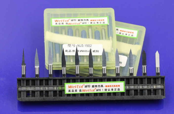

Сообщение student_57 »
Вот типа такого у меня есть, рабочий диаметр 0.1мм, это какой же шаг надо ставить?)))
на форум 265.439.png (4720 просмотров) <a class='original' href='./download/file.php?id=92600&mode=view' target=_blank>Загрузить оригинал (154.22 КБ)</a>
Сообщения: 2893
student_57 писал(а):Вот типа такого у меня есть, рабочий диаметр 0.1мм, это какой же шаг надо ставить?)))
10% от диаметра, а если кончик ровный а не сферический, то шаг можно больше.
AndyBig
Сообщения: 3876
Репутация: 1121
Откуда: юг России
Сообщение AndyBig »
shalek писал(а):а если кончик ровный а не сферический, то шаг можно больше.
Это для горизонтальных поверхностей, а для наклонных наоборот - с плоским кончиком шаг надо ставить меньше, чем со сферическим :)
