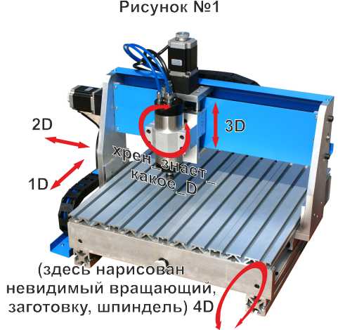

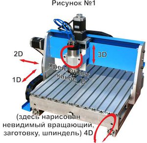

1) 3D фрезер
2) 4-ая D - вращение заготовки.
3) хрен_знает_какое_D - вращение шпинделя с фрезой (картинка №1)
4) возможность смены фрезерного шпинделя на голову лазерного гравера
5) бюджет равен величине "Денег нет". :-) Ну не совсем конечно, но выкидывать больше 50-60-70к (включая пассивное железо) не буду. По крайней мере в первый раз.

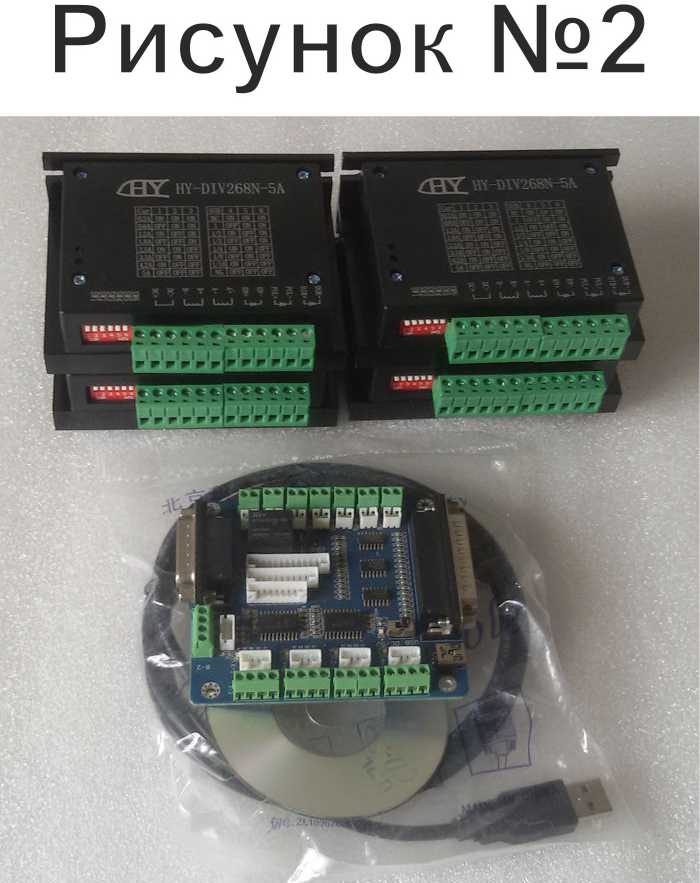

Тут, как я понимаю, танцы посложнее. Я уже почти купил вот такой наборчик (картинка №2)
Но потом меня понесло... Прежде всего - вращение в "хрен_знает_каком_D. Сможет ли эта плата вместе с допустим MACH3 его реализовать?
А почему MACH3? А что будет если я захочу MACH4? Будет ли она работать с этой версией?
А кроме MACH3 - с чем она еще (может быть) будет работать?
LPT... Эм-м-м-м... Какг-бэ немного древний интерфейс и я тут почитывал, что влияет (может влиять) на скорость работы (ожидание контроллером данных от компа). Да?

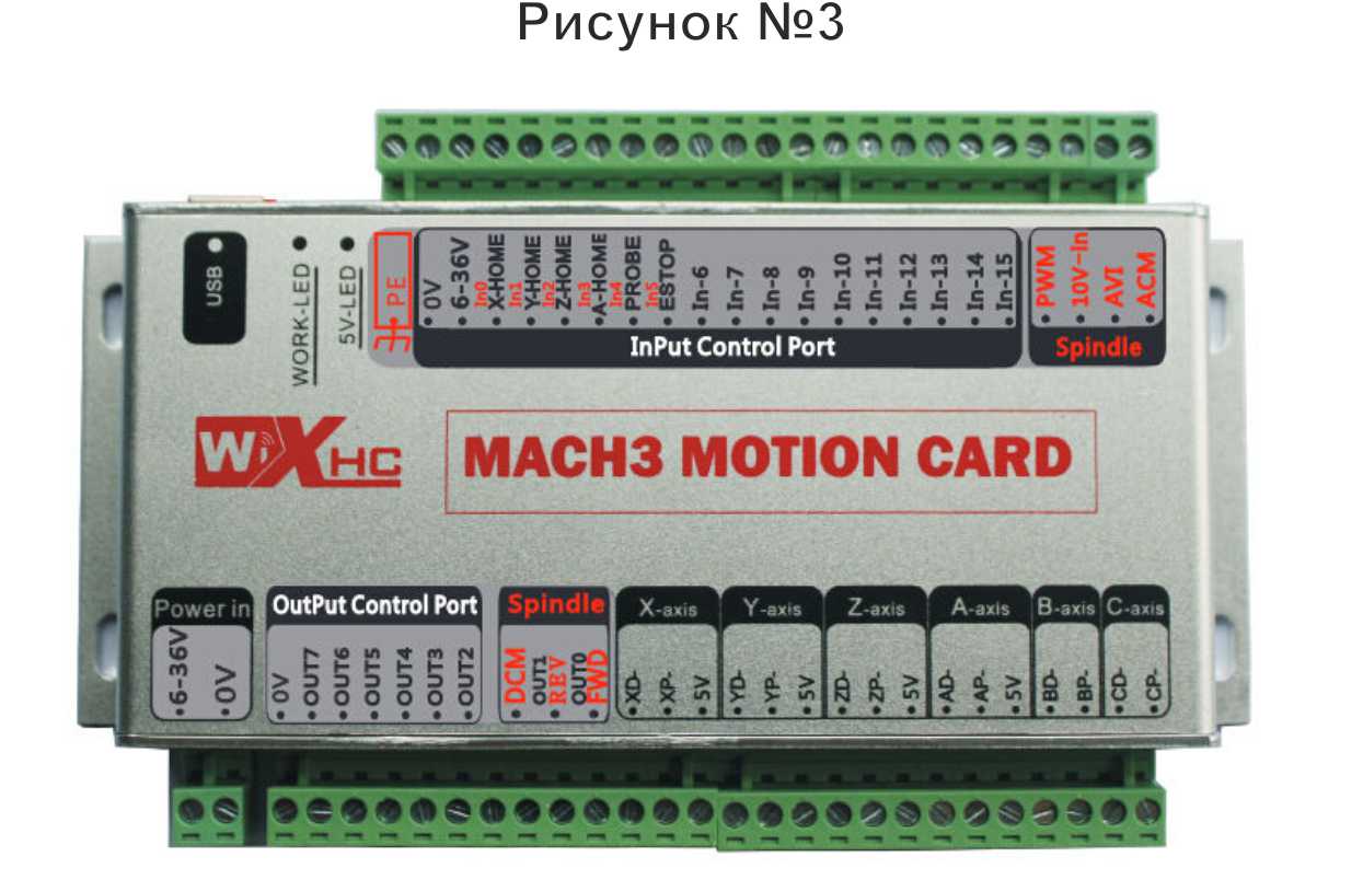

Далее... Этот наборчик конечно занятный. Но постоянно вылезает в энторнетах контроллер подороже (картинка №3).
Видимо я мало еще искурил интернетов - но я так и не понял в чем глобальный интерес платить не 4500 рублей (за картинку №2) а 10000+ рублей (за картинку №3). К ней же еще дрАйверы надо будет докупать, да? Объясните мне пожалуйста.
Если смотреть 10000+ - тогда уже начинают вылезать всякие Ethernet SmoothStepper. Чем он "круче", чем первый вариант (картинка №2)? Вопрос дрАйверов снова появляется в повестке на бюджетном комитете...

Corwax писал(а):4) возможность смены фрезерного шпинделя на голову лазерного гравера
Фрезер и лазерный гравер - станки с совершенно разными требованиями, так что их совмещение ни к чему хорошему не приведет.
Corwax писал(а):Правильно ли я понимаю, что материал заготовки, как впрочем и размер рабочего поля, влияет только на выбор моторов
Нет, в первую очередь обрабатываемый материал влияет на саму конструкцию станка, на его жесткость.
Corwax писал(а): Сможет ли эта плата вместе с допустим MACH3 его реализовать?
Нет, но если поставить в компьютер еще один LPT и купить еще одну такую плату, то можно будет.
Corwax писал(а):А почему MACH3? А что будет если я захочу MACH4? Будет ли она работать с этой версией?
Будет.
Corwax писал(а):А кроме MACH3 - с чем она еще (может быть) будет работать?
С LinuxCNC и с любой другой программой, работающей через LPT. Кроме того, такая плата нужна и для того же SmothStepper как опторазвязка :)
Corwax писал(а):LPT... Эм-м-м-м... Какг-бэ немного древний интерфейс и я тут почитывал, что влияет (может влиять) на скорость работы (ожидание контроллером данных от компа). Да?
Да, LPT - не лучший вариант, но проблема не в ожидании данных контроллером от компа (контроллера на LPT-платах нет, просто опторазвязка), а в неспособности компа генерить на выходе LPT сигнал достаточной частоты и стабильности.
Corwax писал(а):Если смотреть 10000+ - тогда уже начинают вылезать всякие Ethernet SmoothStepper. Чем он "круче", чем первый вариант (картинка №2)? Вопрос дрАйверов снова появляется в повестке на бюджетном комитете...
Не знаю картинку номер 2, но как минимум в SmoothStepper больше входов и выходов и сам контроллер хорошо себя зарекомендовал. А вопрос драйверов всегда будет стоять :)
Corwax писал(а):Если серьезно - рабочее поле, допустим, метр на два или два на три - это запредел для таких плат?
Нет, не предел. Можно и футбольное поле (не мини и не настольного) ими запахивать :)
А вообще стандартная рекомендация в таких случаях - начните с механики станка. Когда будет готов окончательный проект самого станка, тогда будете думать и о том какую электронику на него ставить.
