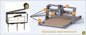

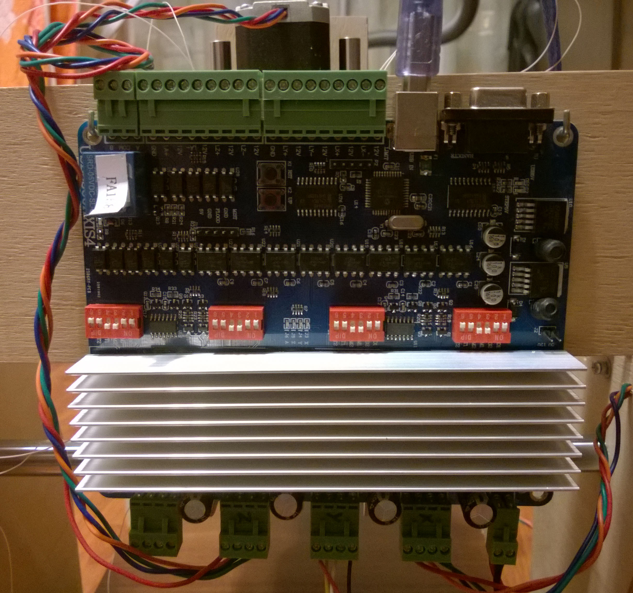

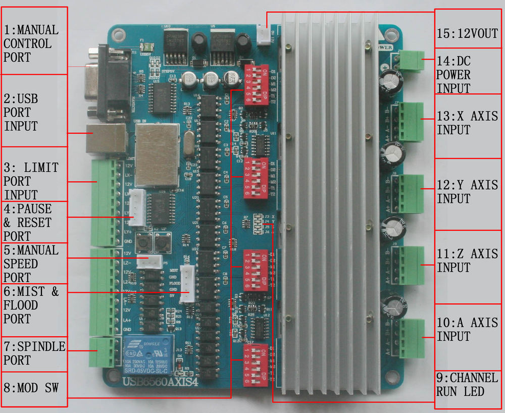

Всем доброе время суток!
Помогите подключить концевики.
Плата такая: Рис. 1

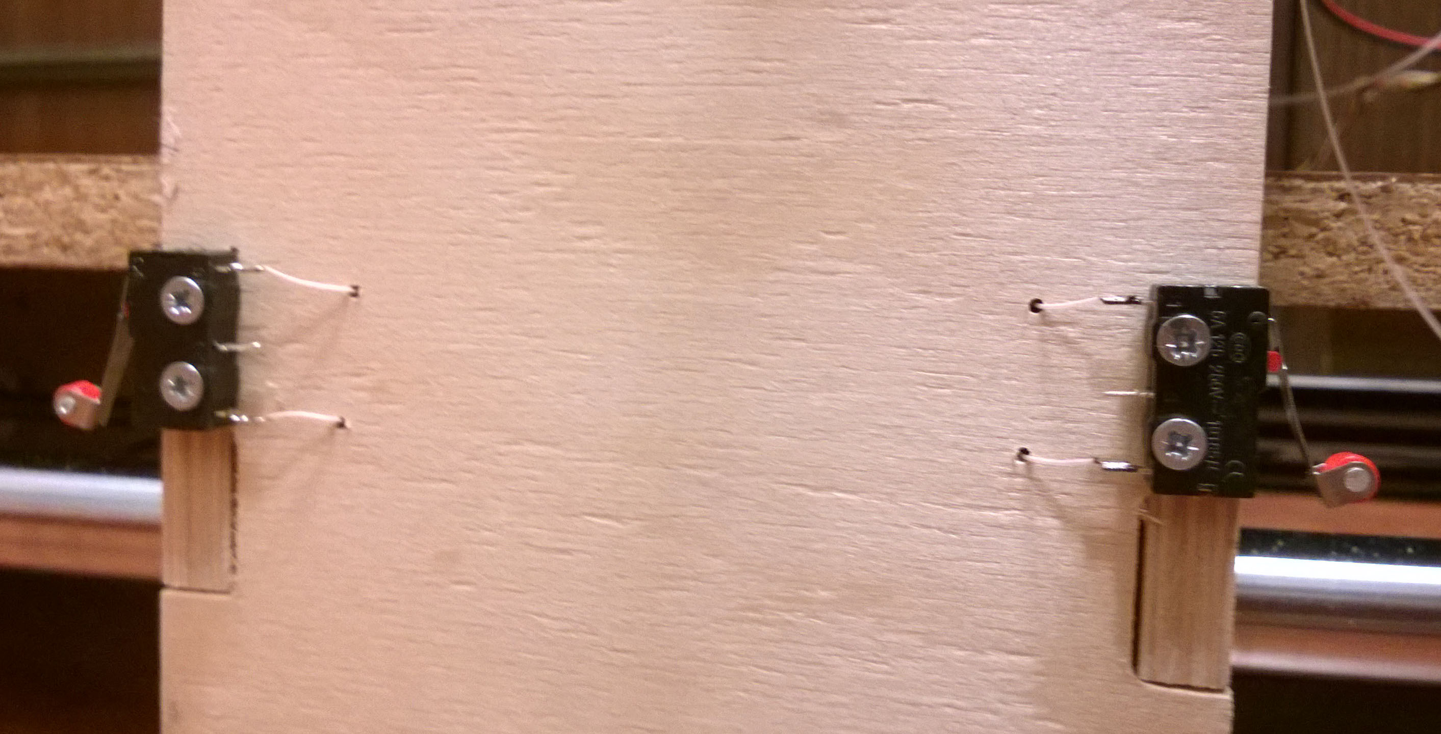

Концевики такие: Рис. 2
Я подключал так: концевик в исходном положении замкнут, при нажатии цепь разрывается, поэтому один вывод я втыкал в LX-(например), а второй в GND. "Ноль на массу", никакой реакции :pssdoff:

lucky_s писал(а): концевик в исходном положении замкнут,
ИМХО, концевик работает на замыкание, т.е. в норме разомкнут. Пины на плате нужно смотреть по мануалу, скиньте скрин схемы платы.

Уважаемый, похоже Вы не так подключили! смотрите 3й порт, нужно на концевик подать LX- и 12V+. Вы же подали "-" и GND он же "-". УП для этой платы USBCNC. инфы в сети про нее много.

slooter, то что я не так подключил я уже понял)). С мануалом я пытался разобраться, но что-то не преуспел. Подключить как Вы предлагаете была мысль, побоялся сжечь плату. LX- мне кажется, не "-", а направление движения вдоль оси, т.к. есть же еще и LX+.

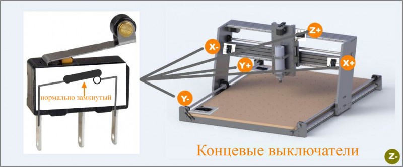

Вот почему я считаю что разомкнут. Может конечно я не правильно понял картинку?
828823-moy-pervyiy-stanok-chpu32-800x332.jpg (2069 просмотров) <a class='original' href='./download/file.php?id=92188&mode=view' target=_blank>Загрузить оригинал (46.79 КБ)</a>
Сообщения: 9116
Re: Концевые выключатели на usb6560t4v2
Крайние контакты у подавляющего большинства концевиков - нормально замкнутые.

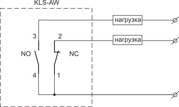

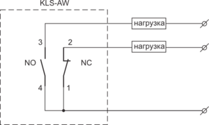

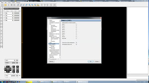

Вот скрин с лимитами: вкладка. Особых настроек нет.
Еще схемка распайки концевика.
Скрин.jpg (2060 просмотров) <a class='original' href='./download/file.php?id=92191&mode=view' target=_blank>Загрузить оригинал (239.98 КБ)</a>
Схема распайки концевика (2058 просмотров) <a class='original' href='./download/file.php?id=92193&mode=view' target=_blank>Загрузить оригинал (17.88 КБ)</a>

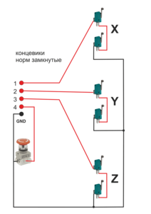

Есть мысль подключить так: вкладка.
Осталось только найти выходы.

LX+ и LX- - это входы светодиода оптопары. Чтобы всё заработало, надо подключить
LX+ к +12В
LX- к одному выводу концевика
GND - к другому выводу концевика
Никакого отношения к направлению движения эти плюсы и минусы не имеют.

На моей усбишной плате так: замыкание концевика подает полярный сигнал на плату, плата понимает, что атата и стопорит ШД. кнопка еСтоп так же работает у меня. Не думаю, что принципы разные на наших платах.
