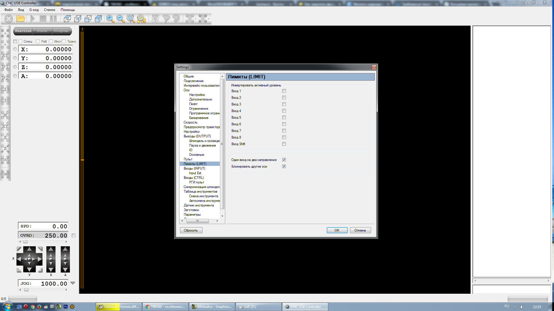

Вот скрин с лимитами: вкладка. Особых настроек нет.

Есть мысль подключить так: вкладка.
Осталось только найти выходы.
11ieq6s.png (2154 просмотра) <a class='original' href='./download/file.php?id=92194&mode=view' target=_blank>Загрузить оригинал (23.84 КБ)</a>
Re: Концевые выключатели на usb6560t4v2
LX+ и LX- - это входы светодиода оптопары. Чтобы всё заработало, надо подключить
LX+ к +12В
LX- к одному выводу концевика
GND - к другому выводу концевика
Никакого отношения к направлению движения эти плюсы и минусы не имеют.
