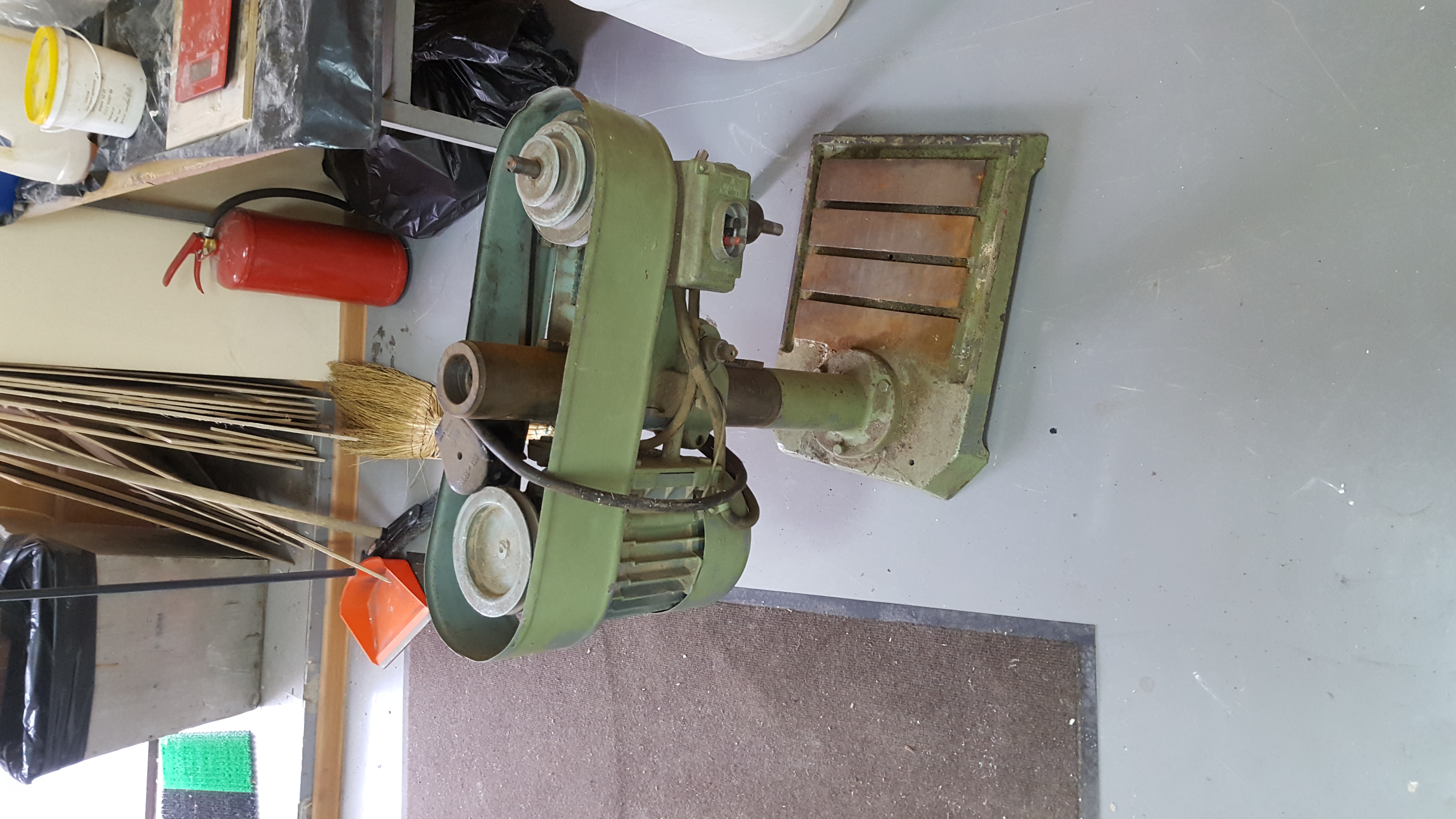

Неожиданно случайно подарили сверлилку.
20161002_155211.jpg (4650 просмотров) <a class='original' href='./download/file.php?id=91795&mode=view' target=_blank>Загрузить оригинал (4.09 МБ)</a>
frezeryga писал(а):Неожиданно случайно подарили сверлилку.
ой я вас прошу.... если покажу шо мэнэ задарилы, выж мэнэ тапками закидаетэ :hehehe:
покажи. для того и тема слюни пускать.
завтра батенька, завтра, спать пора :)
приведу весь список :hehehe:
