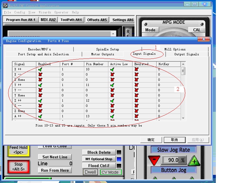

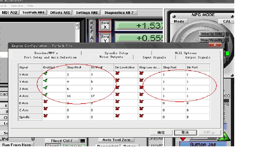

Купил на aliexpress контроллер вот такой-
HTB1CfaIHXXXXXb6aXXXq6xXFXXXC.jpg (3232 просмотра) <a class='original' href='./download/file.php?id=76959&mode=view' target=_blank>Загрузить оригинал (108.92 КБ)</a>
Продавец молчит как рыба , а у самого не получается настроить , перечитал кучу инфы , но так и не добился его работы.

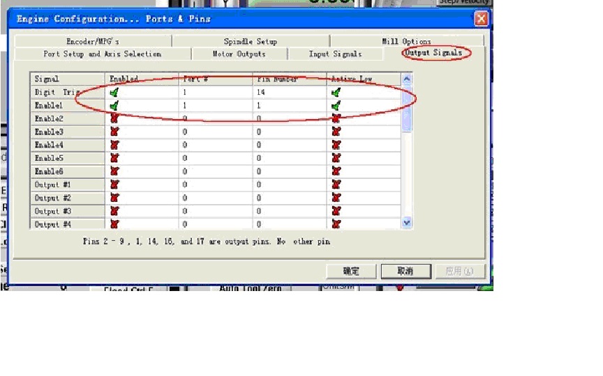

пробовал настроить вот так
1.jpg (3232 просмотра) <a class='original' href='./download/file.php?id=76960&mode=view' target=_blank>Загрузить оригинал (131.8 КБ)</a>
2.jpg (3232 просмотра) <a class='original' href='./download/file.php?id=76961&mode=view' target=_blank>Загрузить оригинал (108.68 КБ)</a>
3.jpg (3232 просмотра) <a class='original' href='./download/file.php?id=76962&mode=view' target=_blank>Загрузить оригинал (178.78 КБ)</a>
вроде бы все нормально , но двигатели не работают не один , светодиоды вроде загораются когда меняеш положение оси в программе , а двигатели даже не дергаются и не шумят. Может я что то не так настраиваю , не могу понять что значит Step Pin и Dir Pin, Step Port и Dir Port и от куда берутся их значения .

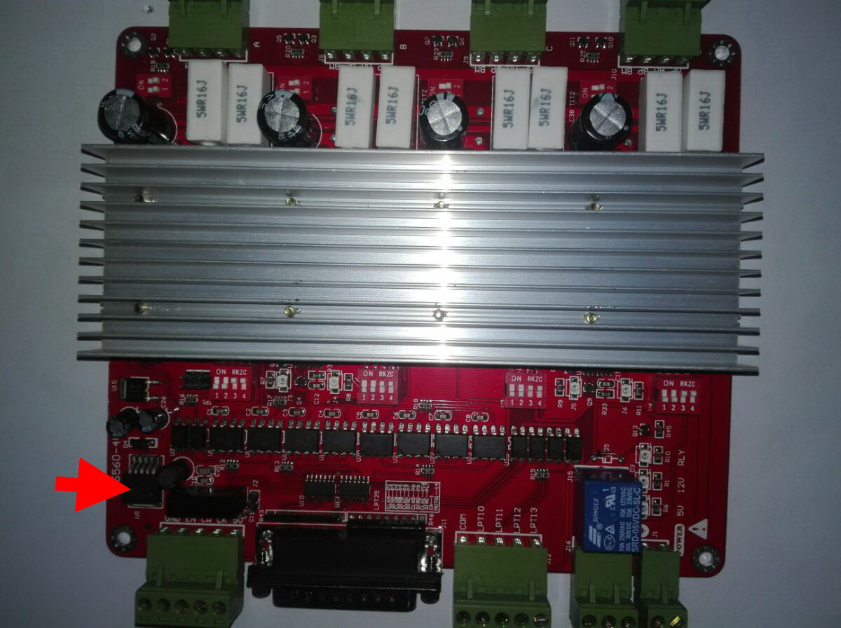

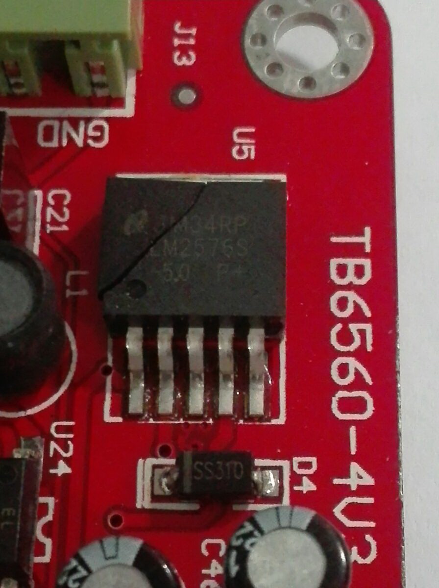

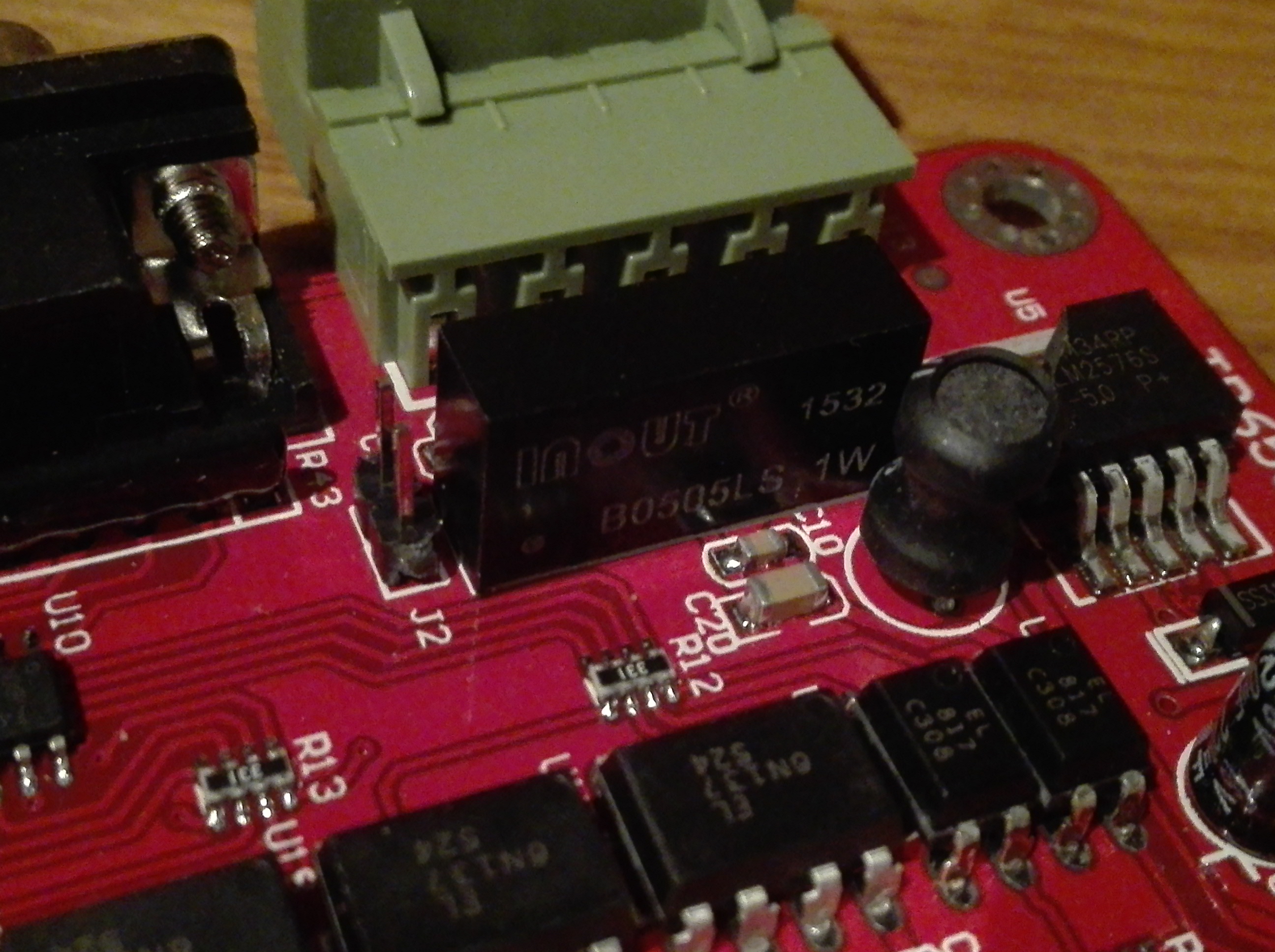

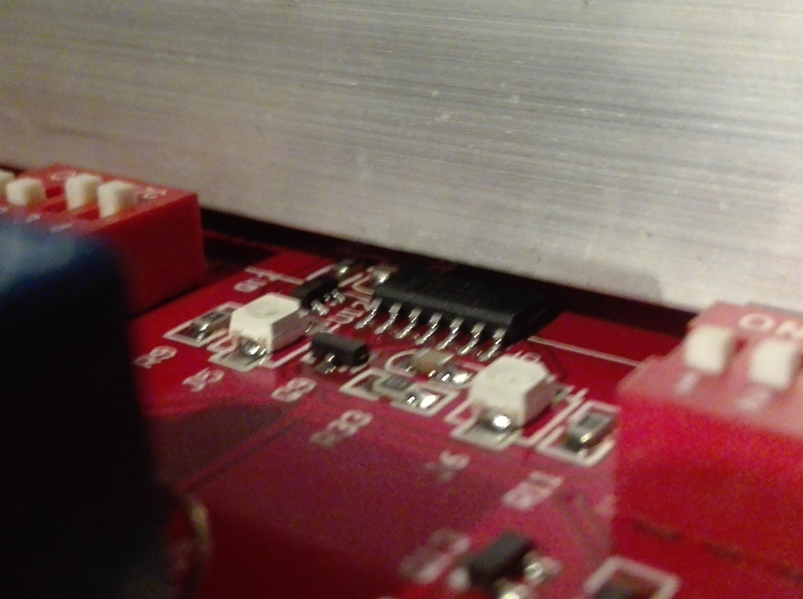

Помогите новичку плиз, похожая плата "tb6560 4v3"
в комплекте пришел блок питания на 36В
При подключении питания с громким хлопком разлетелся блок отмеченный стрелкой на картинке (от него откололся кусок)
кроме питания ничего подключено не было, полярность вроде правильная...
Что это было и надо ли обращаться к поставщику для замены? :thinking:

Re: Настройка контроллера TB6560 (красный)
Сообщение Taganrog »
Маркировки не видно но скорее всего это преобразователь. В общем БП для логики на плате. И обычно сами по себе они не взрываются. Хотя может вам брак попался...
Сообщения: 9116
Taganrog писал(а): И обычно сами по себе они не взрываются. Хотя может вам брак попался...
Полярность при подключении блока питания попутал, скорее всего.

Так ошибиться невозможно было, на блоке питания "+" и на плате "+" нарисованы, цвета проводов разные были, чтобы уж совсем перепутать.
Сообщения: 2477
Это импульсный стабилизатор питания. Может и не попутал, может плохая пайка или элемент какой вверх ногами припаян. Если получится вечером напишу какой там стоит - у меня такая же плата.

Привет,
я сфотал, это LM2576S, погуглил, нашел, заказываю новую...
только не пойму чего она взорвалась то... :(
продавец сказал что макс 32В напряжение, хотя в их же инструкции написано что до 40В норм
broken_lm2576s.jpg (3044 просмотра) <a class='original' href='./download/file.php?id=91488&mode=view' target=_blank>Загрузить оригинал (188.03 КБ)</a>
Сообщения: 2477
Проверьте все рядом детали - на плате есть маркировка как они должны стоять. Может какая из них перевернутая. Ну и как вариант плохая пайка или бракованный стабилизатор.
Чип работает до 40В: http://pdf1.alldatasheet.com/datasheet- ... 2576S.html
И проверьте еще раз подключение питания.

Еще как взрываются если дроссель неверно рассчитан. Гуглите LM2576 расчет дросселя, или уменьшать рабочее напряжение.
Иначе еще одну LM2576 спалите, критична у нее схема к дросселю особенно при повышении напряжения. ;)

Разговор не о коротком замыкании, а про правильном выборе дросселя.
При насыщении сердечника дросселя они и без КЗ взрываются, х-з что там китайцы впаяли. Если у вас не взрывается это не значит что и у других не будет.

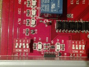

Вы обо мне слишком хорошего мнения :) Я паял то несколько раз в жизни (причем платы еще пока ни разу) - я программист больше - С/С++ и т.д.
Несколько примеров на Ардуино не в счет, пока только учусь.

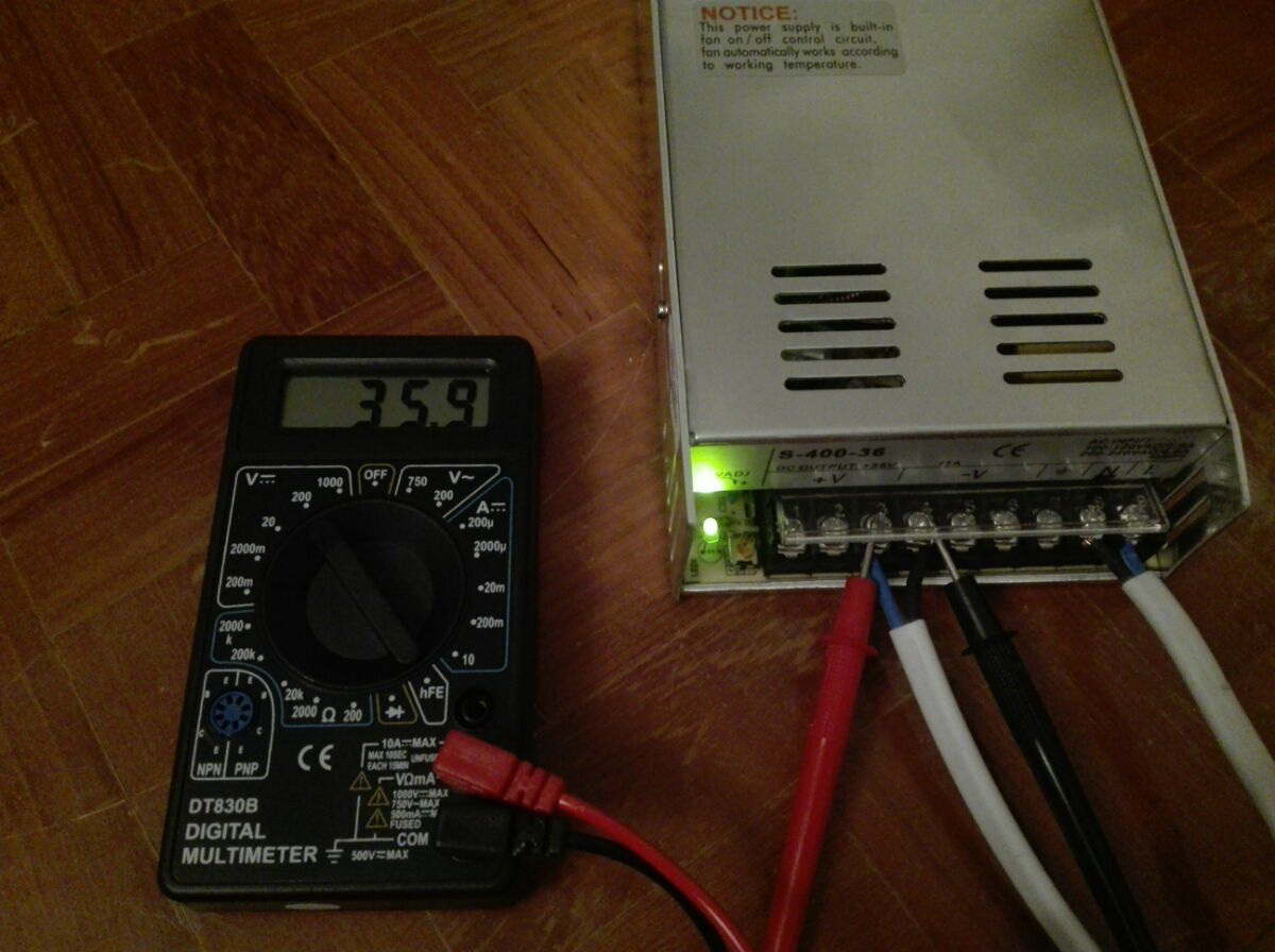

Купил этот набор целиком с моторами и трансформатором, подразумевая что все должно быть совместимо и работать, раз в комплекте идет, но похоже что это не совсем так.

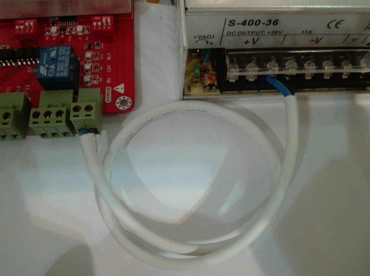

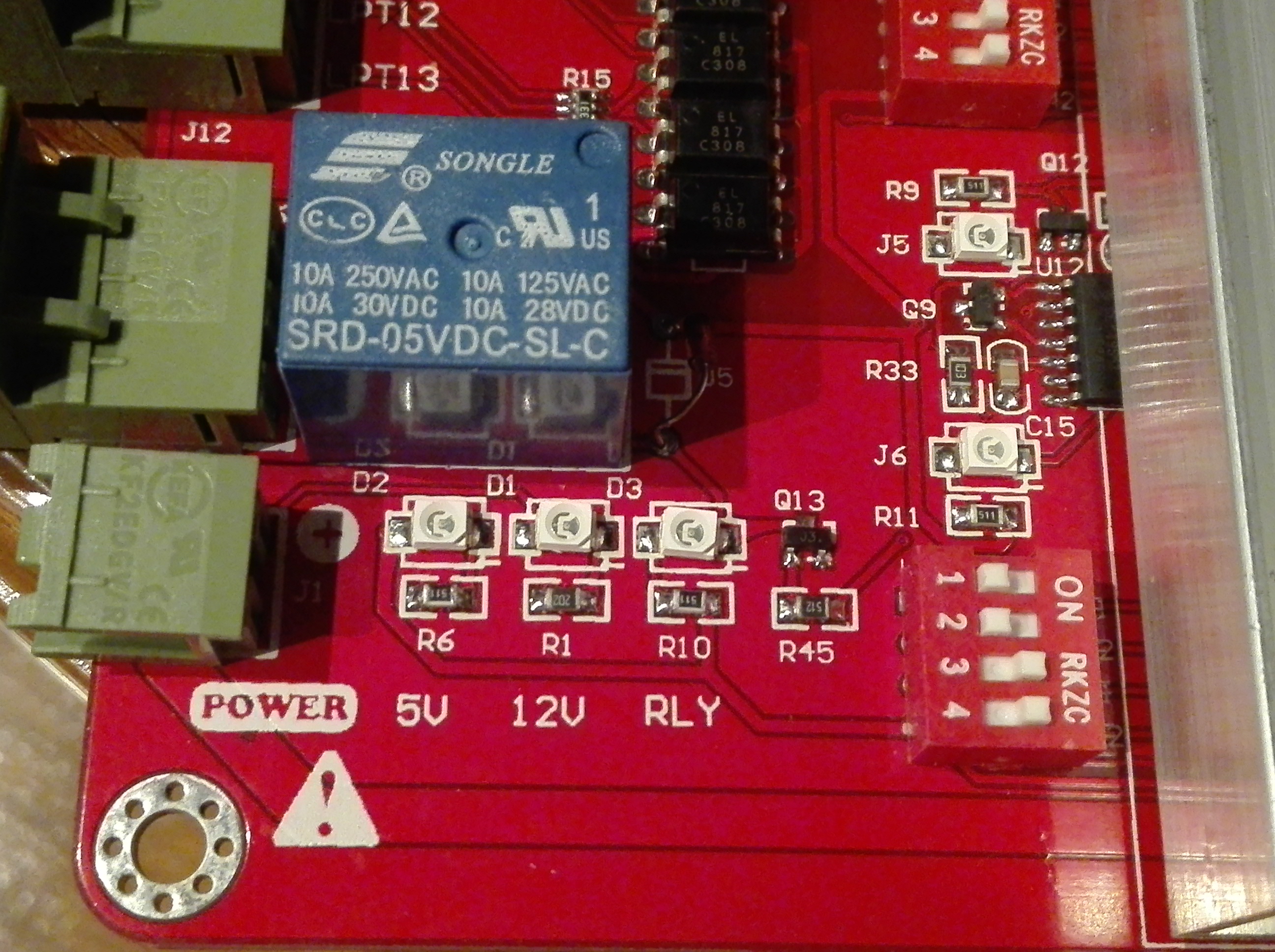

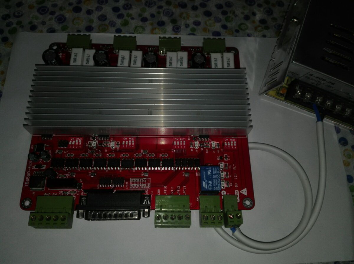

Вот сфотал как подключал, вроде бы (на мой взгляд) все правильно. Включил в розетку и "бах".
К сожалению я не разбираюсь где и что неправильно припаяно, но (сегодня вечером/завтра) могу сфотать плату с обеих сторон крупным планом и выложить для рецензии.
И если подскажете где что не так, попытаюсь исправить.
на плате обозначен + вход (3005 просмотров) <a class='original' href='./download/file.php?id=91496&mode=view' target=_blank>Загрузить оригинал (185.68 КБ)</a>
подключение + к + (синий), - к - (черный) (3005 просмотров) <a class='original' href='./download/file.php?id=91497&mode=view' target=_blank>Загрузить оригинал (149.24 КБ)</a>
напряжение как положено (3005 просмотров) <a class='original' href='./download/file.php?id=91498&mode=view' target=_blank>Загрузить оригинал (199.37 КБ)</a>

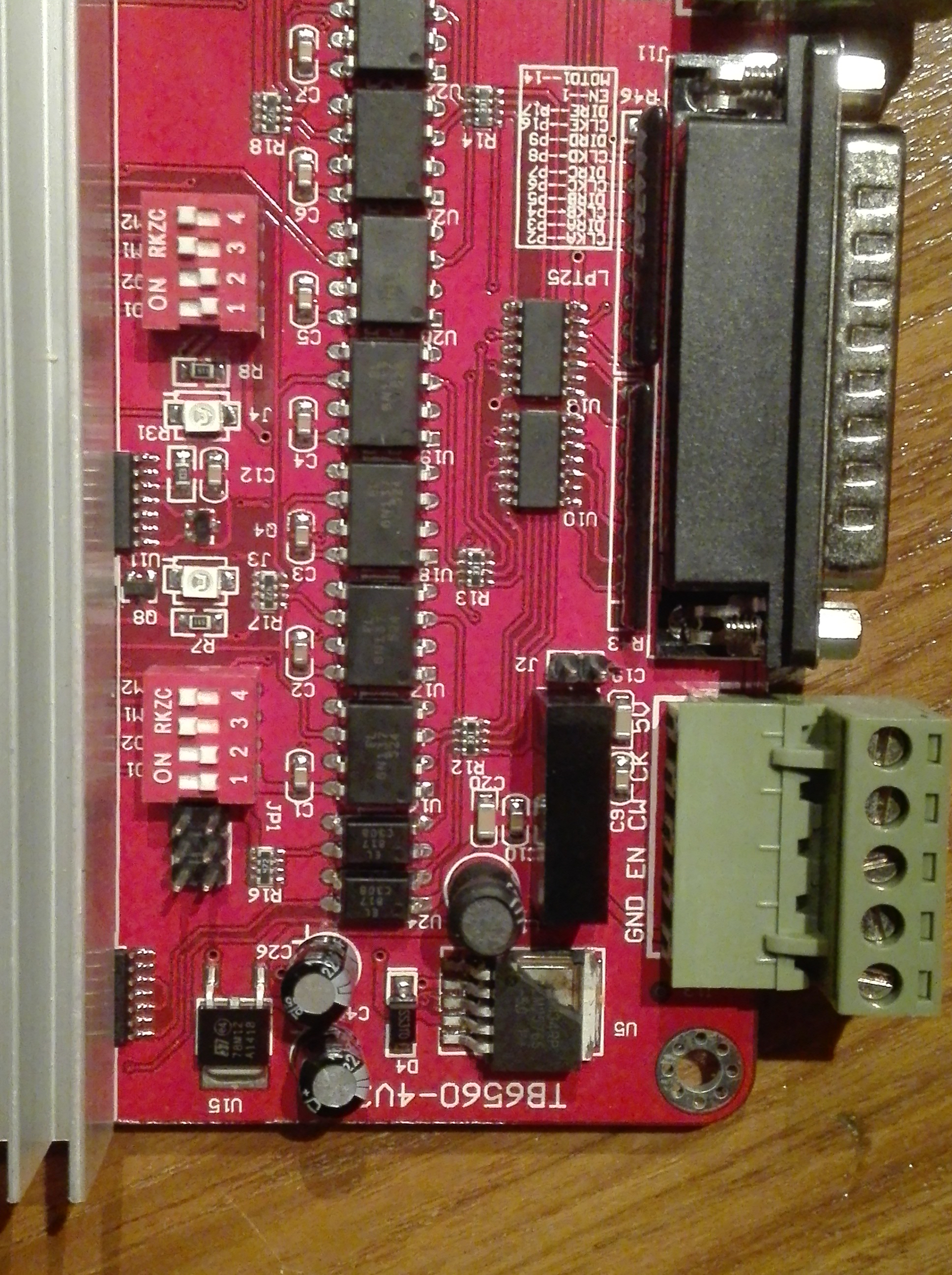

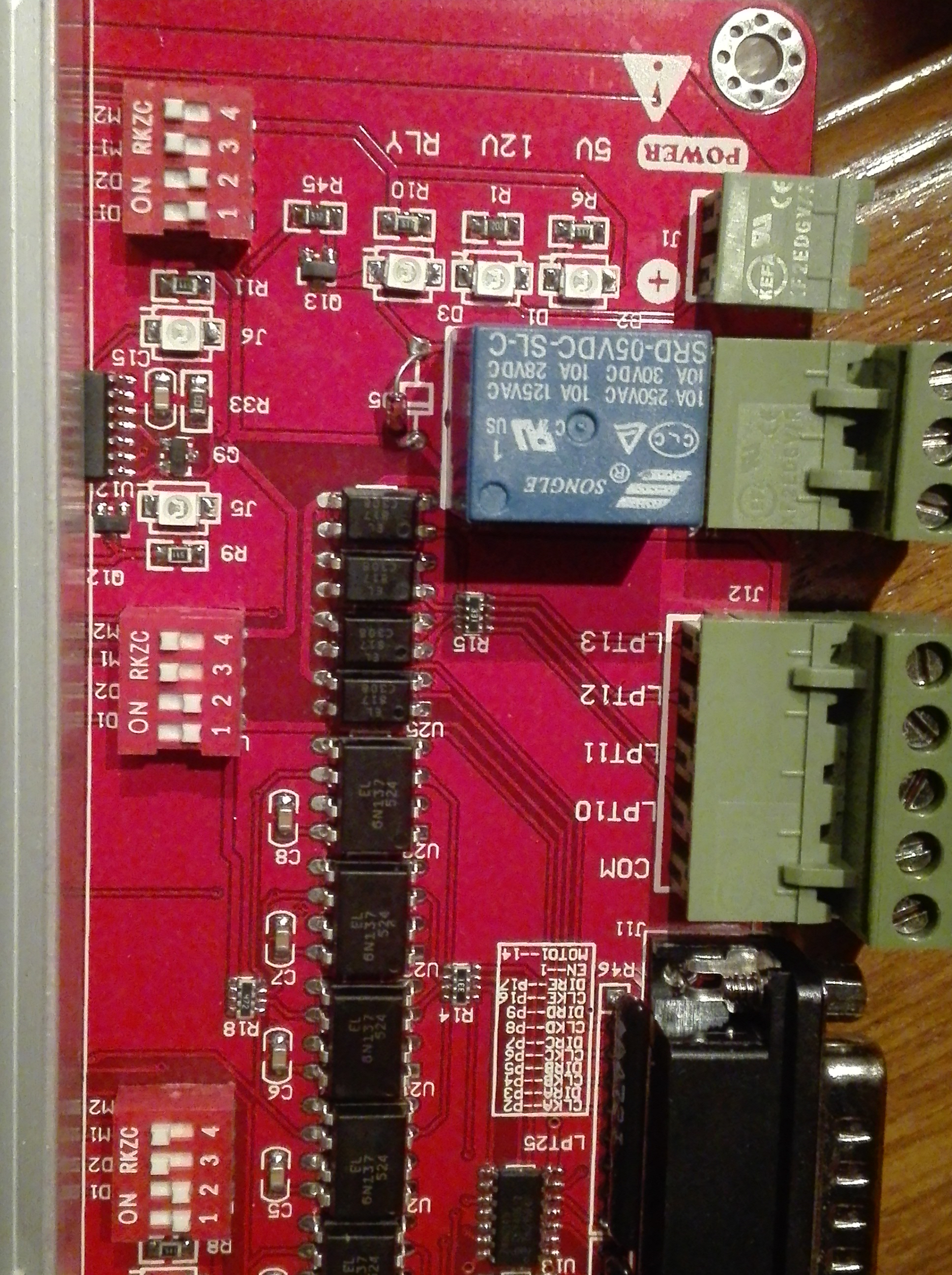

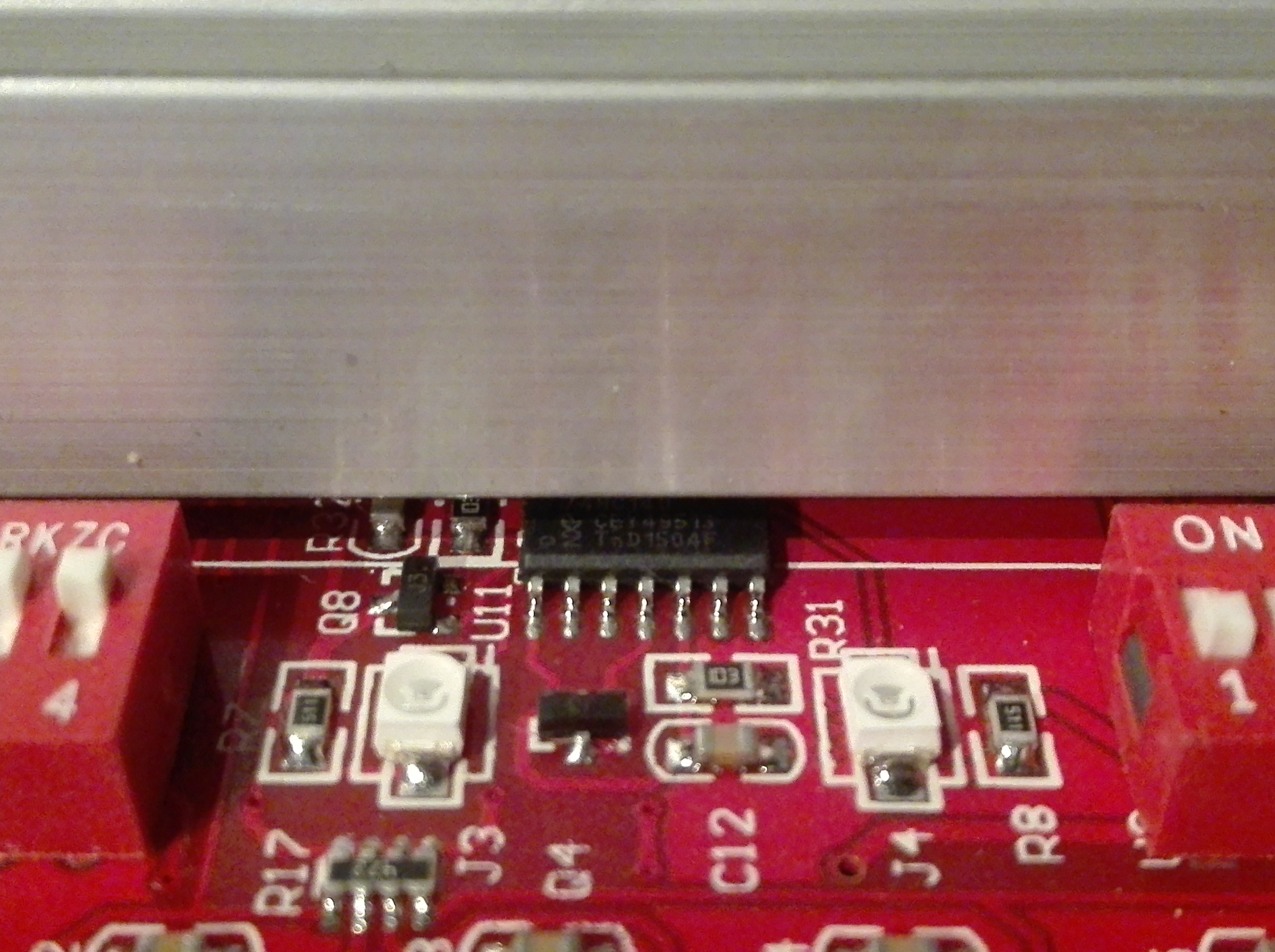

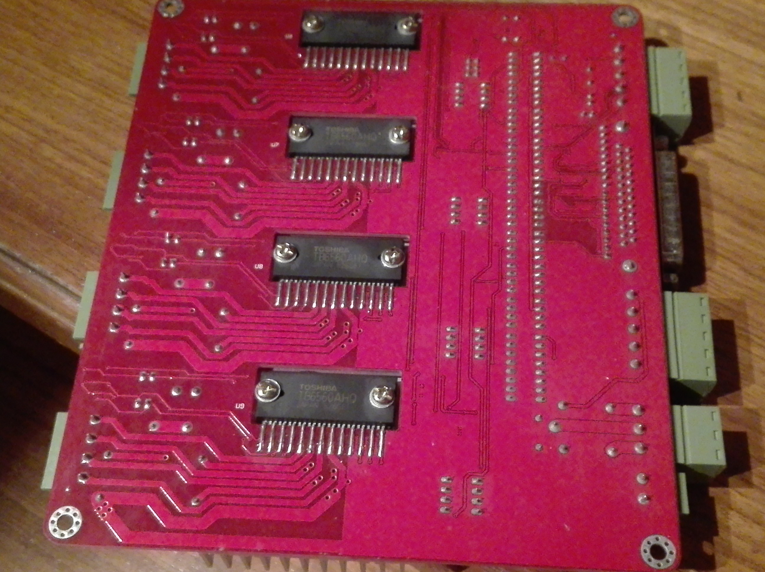

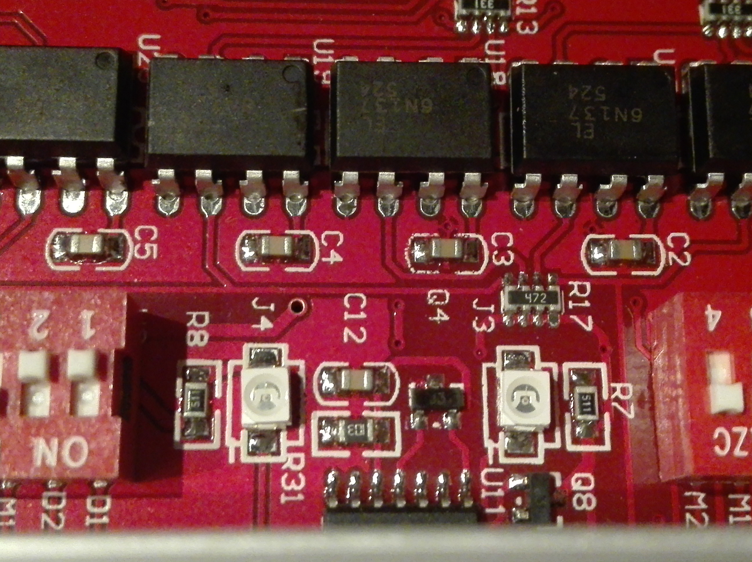

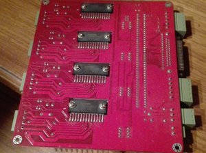

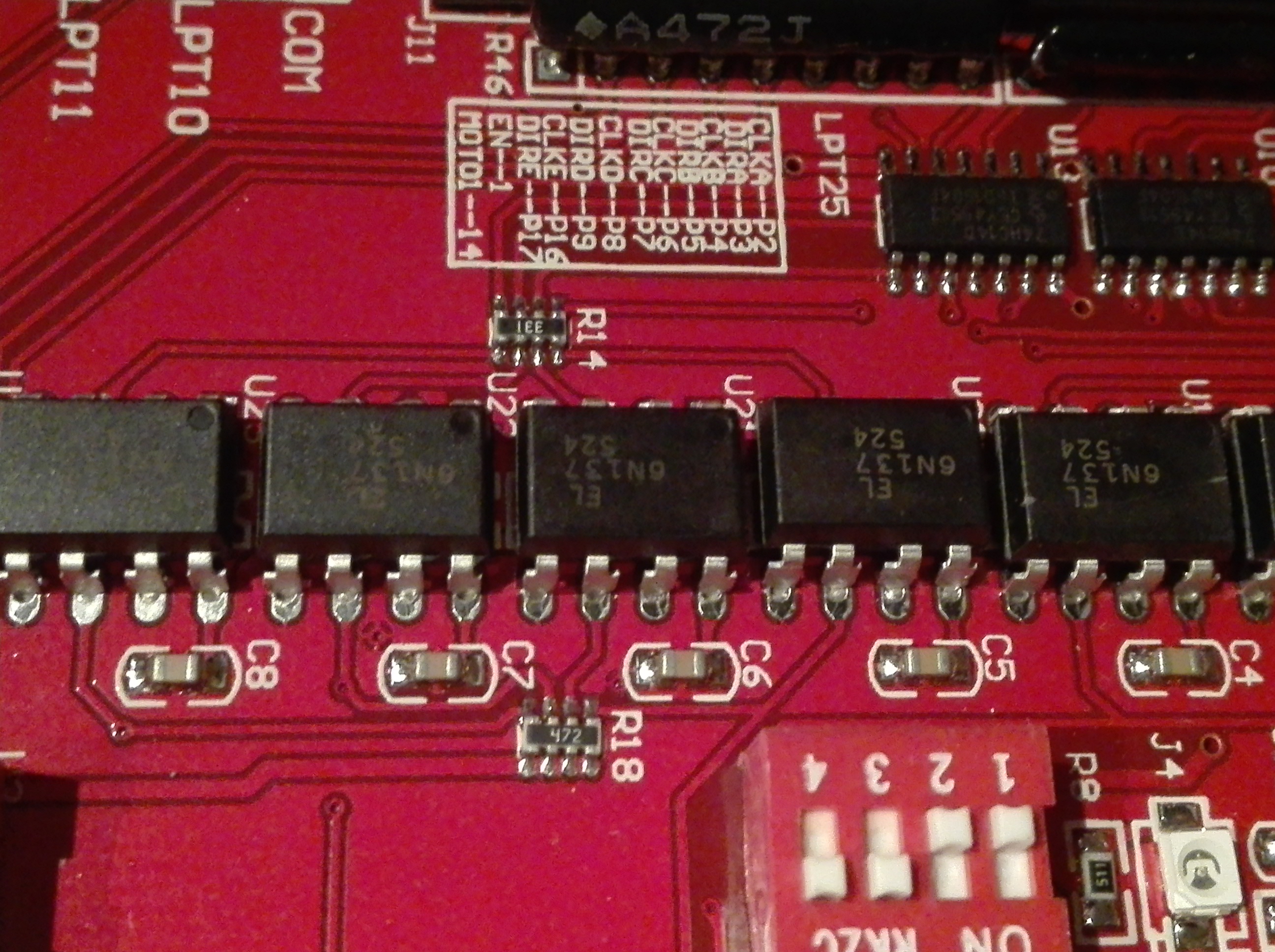

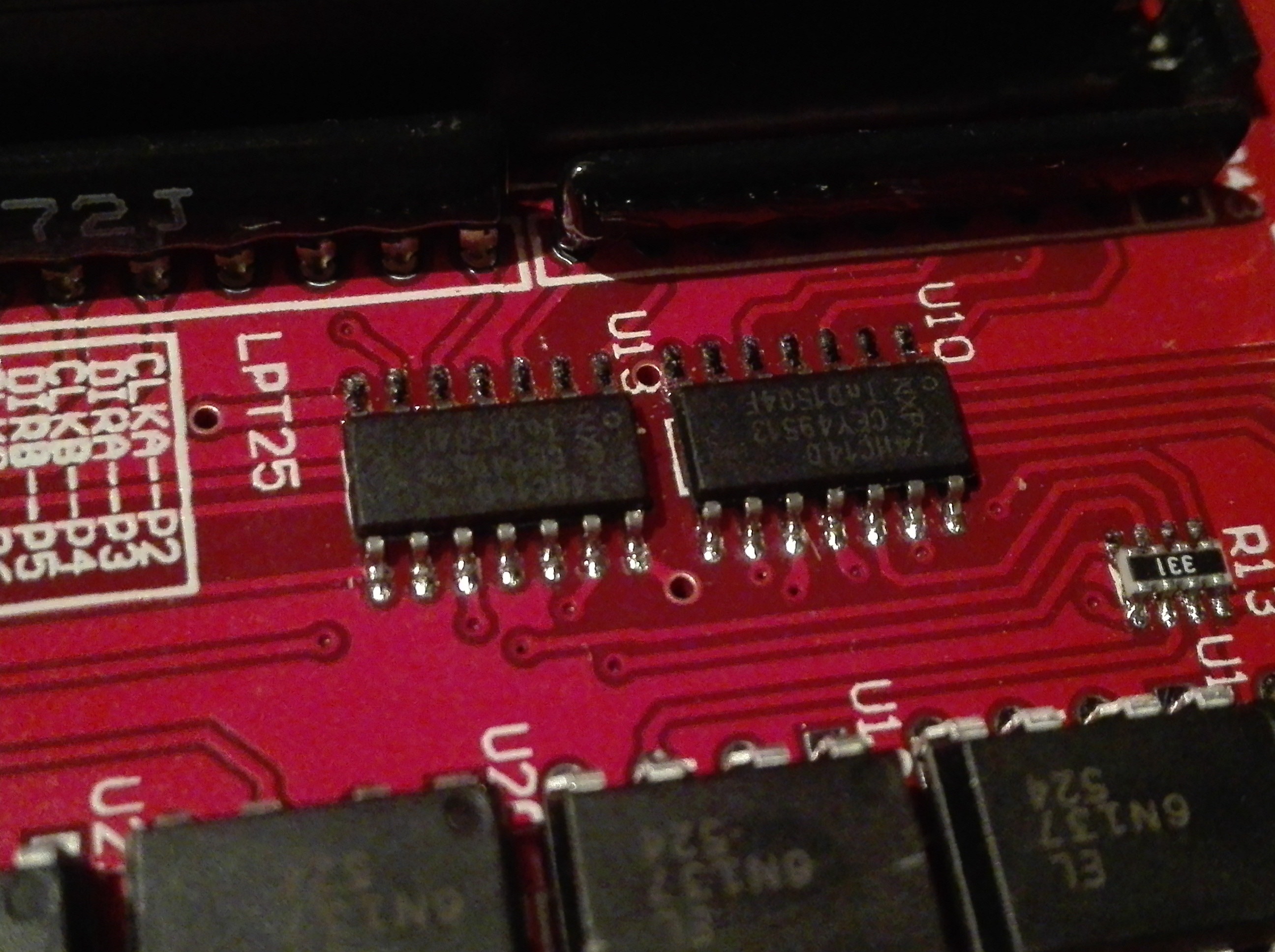

Вот, выкладываю фотки платы (26 шт, да простят меня админы, если надо удалю через недельку)
Посмотрите пожалуйста, если там что неправильно припаяно, попробую исправить.

Тенгель
Сообщения: 1814
Репутация: 619
Откуда: Чита
Сообщение Тенгель »
Almaz_kh писал(а):...
... :thinking:
Вот интересно, зачем ???
насколько я понимаю, включение драйвера ШД без самого ШД - это аварийная ситуация. Если хорошие цифровые драйвера в ошибку уходят, то с дешёвыми типа этого всякое произойти может.
Хотя стабилизатор вроде бы и не должен сгореть, но всё же ...
