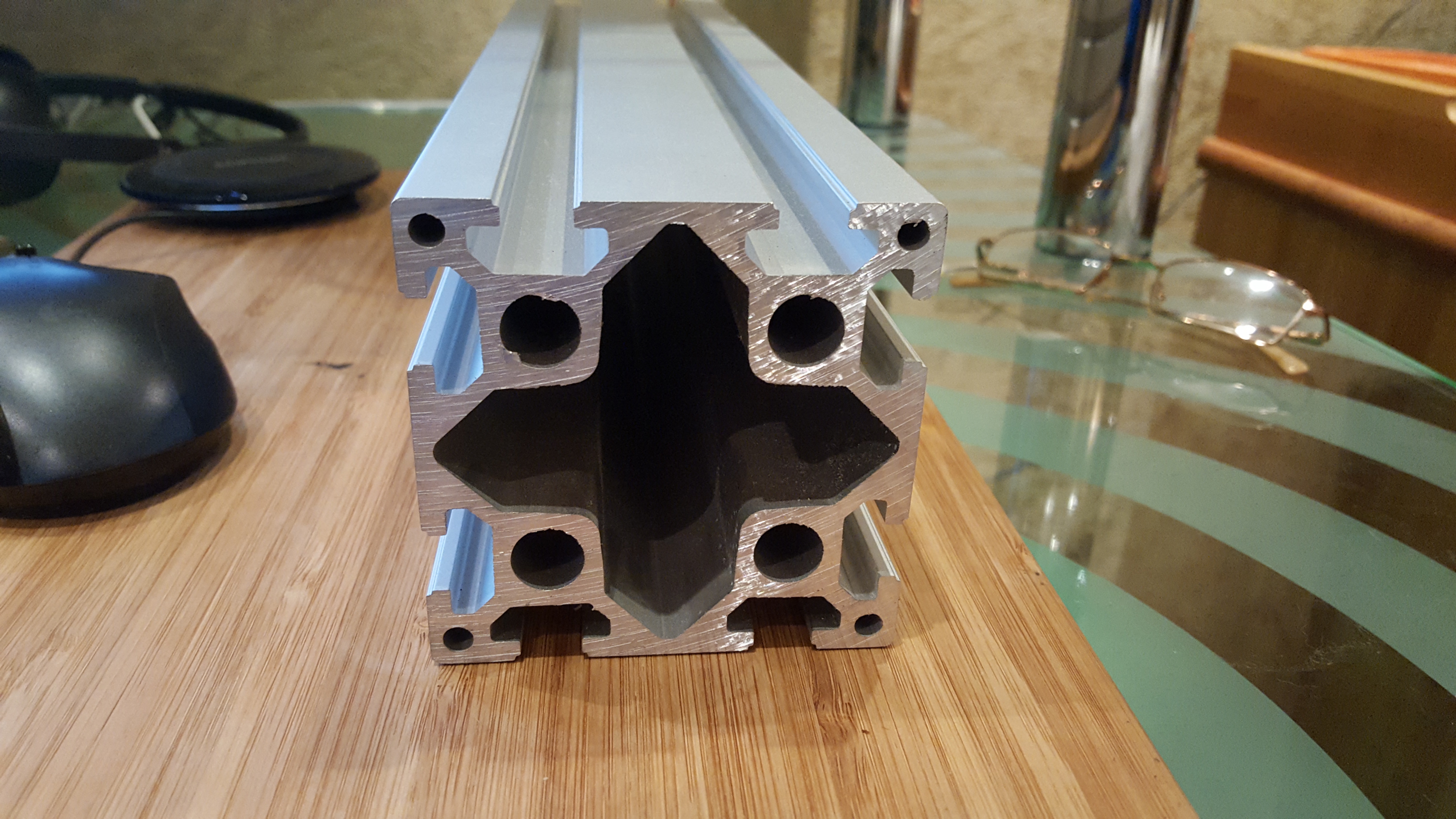

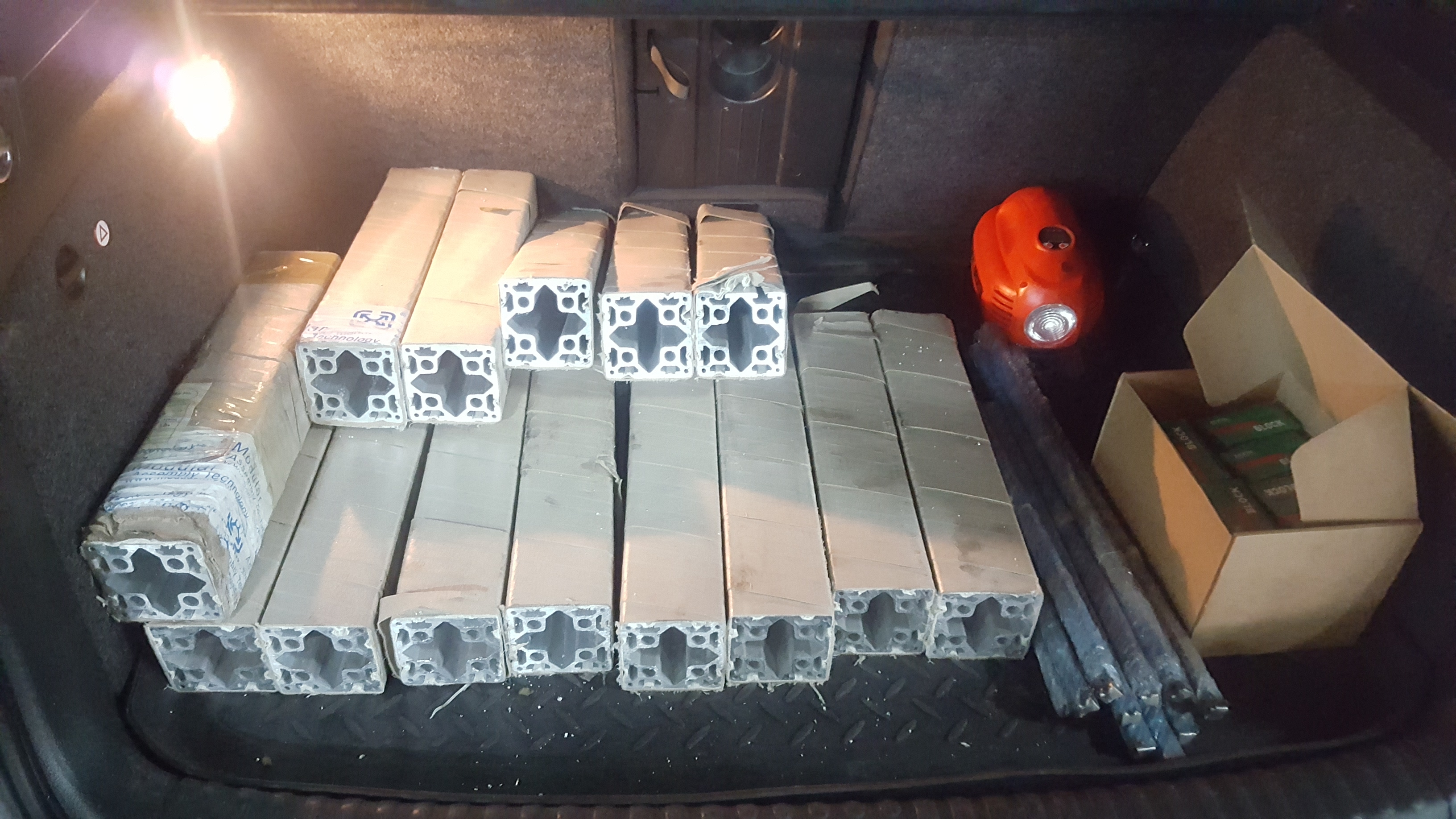

Притащил профиль рельсы каретки. Зетековский профиль толстостенный и недорогой (3000р/метр) в продольном направлении при беглом приложении линейки ровно но куски у меня короткие всего 400мм. А вот в поперечном средняя плоскость ниже боковых. Также имеет место паралелограм гдето в 0.1мм. Вобщем буду в сборе пылить плоскости.
Каретки взял с преднатягом средним. Рельсы в зетеке пилят криво с разбегом 5мм от чертежа.

Профиля буду скручивать таким образом просверлив отверстия под отвертку. Сэкономил немного денег заменив спец болт стандартным со строй рынка. Также в будущем планирую заменить спец сухарь гайкой с пресшайбой и зубчиками. Использование дешманского крепежа позволяет без вреда для жабы ставить его с меньшим шагом и уйти от муторной склейки.

frezeryga писал(а):Профиля буду скручивать таким образом просверлив отверстия под отвертку. Сэкономил немного денег заменив спец болт стандартным со строй рынка. Также в будущем планирую заменить спец сухарь гайкой с пресшайбой и зубчиками. Использование дешманского крепежа позволяет без вреда для жабы ставить его с меньшим шагом и уйти от муторной склейки.
Максим, может лучше было шестигранник использовать?
Re: Мелкий станочек 300х200х100
Лучше но стандартных таких винтов под шестиграник нету. И шестиграник на такой длинне гнется и недает посильней затянуть.

frezeryga писал(а):Лучше но стандартных таких винтов под шестиграник нету.
Да, как нету? Я на сборку профиля 60х60 мм покупал крепкие болты по очень хорошей цене: http://www.mir-krepega.com/catalog/prod ... oprochnyy/
frezeryga писал(а):И шестиграник на такой длинне гнется и недает посильней затянуть.
Это ты неправильные ключи используешь дядя Фёдор. :D
Можно подумать, что ты шлицы на крестовых винтах отверткой никогда не слизывал.

frezeryga писал(а):Эти винты подходят плохо они без пресшайбы и цепляются только за 1мм Тпаза.
Да, правильные они 3 мм там у М8. Просто я не понял, что ты своими болтами соединять собираешься. :wik:
Для соединения профилей боками твои М6 с прессшайбой, самое то. А для крепления профилей в торец друг к другу, не пойдут.
Болт с прессшайбой М8, тупо не влезает в паз профиля.
Я это имел ввиду.
Фердинанд Порше
М6 с пресшайбой тоже негодится диаметр шляпки маловат. М8 с пресшайбой идеально лезет в паз что показано на первом фото.
