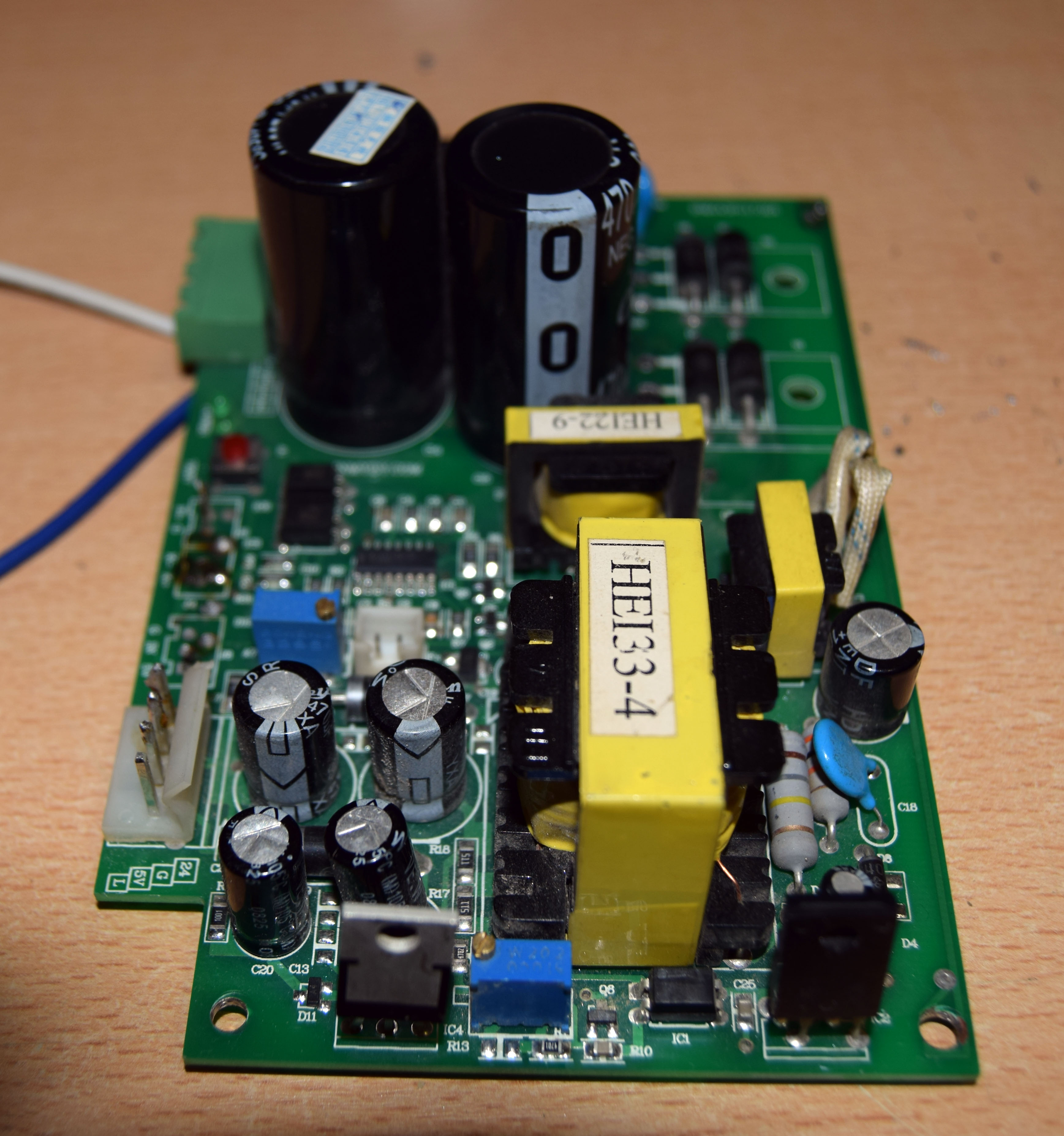

Прошло 7 месяцев и, как это обычно бывает ВНЕЗАПНО!!! крякнула труба. Запустил станок прорезал квадрат 14,5 х 14,5 мм, и выгравировал 7,5 точек диаметром 1 мм. 8 точку он не закончил. Ни хлопков, ни щелчков просто так, нет луча и всё.

как так то? труба умирает обычно медленоо.
могет чего БП счудил?

Да так было у 2 станков, которые я обслуживаю, до сих пор умирают. А мой: да как так-то, а? БП я проверял варварским путём: создал искровой зазор проводом и отвёрткой. Искрит, стрелка амперметра дергается (руки тоже от остаточного).
Последнее что смогла эта труба накануне:

Продолжаю разговор, вчера я не упомянул, что стрелка дёргается до 5-10 мА, и эти миллиамперы не давали мне покоя. Считаю: грубо прикинул 25кВ и 25мА на максимальной мощности, получаю сопротивление 1МОм, но 25 кВ это напряжение пробоя, поэтому считаю по-другому: труба 40 Вт и ток при максимальной мощности 25 мА, делю и получаю 1600 В, учитывая КПД в 20% (цифра на основе данных с просторов интернета) получаю 8000 В, снова пересчитываю по закону Ома, получаю 320 кОм. Еду в гараж, на руках 2 резистора 1 МОм и 500 кОм. Цепляю поочерёдно резисторы вместо трубы, в обоих случаях амперметр показывает 0, ради интереса подцепил щупы мультиметра, в режиме постоянного напряжения показывает 400 вольт, в режиме переменного - скачет 600-700. Сопротивление высоковольтной обмотки мне не удалось измерить, делаю вывод что там обрыв (либо сопротивление выше 20 МОм). Измеряю сопротивление низковольтной обмотки - 0,8 Ом - КЗ. Также измерил напряжение, поступающее на первичную обмотку - 100 В. Поправьте меня если ошибаюсь, по-моему, это попахивает заменой катушки. Если у кого-то есть возможность измерить сопротивления обмоток, то был бы рад показаниям с рабочих экземпляров.

0,8 для первички - на вскидку норм. Вторичку не померяете ометром - потому что это диодно-каскадный транс. Но катушке вроде как трындец (и на искру их проверять нельзя). А вообще чтоб проверить бп - берете люминисцентную лампу и одной стороной подносите к +, а ко вторым контактам дотрагиваетесь пальцем. Она должна загорется, но не на полную прям мощь... так засветится немного.

Целый рассказ: Как я провёл это лето.
Трансформатор цел. Труба тоже. Для проверки был куплен строчник PET19-01, подумал что его 25кВ хватит для луча, чтобы напрасно не тратить 2000 руб. на новый транс. Сижу дома верчу в руках новенький строчник, стукнула мысль в голову, что надо визуально оценить скачок напряжения на высоковольтной обмотке. Вооружился заряженным li-ion аккумулятором. Для начала дёрнул пальцы, затем кинул щупы от тестера в режиме 1000 В. Разряд... и тестер приуныл :yawn: . показывает 1.... Я был немного недоволен такой ситуацией, но утешал себя тем, что раз от 4,15 вольт в первичке на 118 сгорел АЦП в тестере, то в станке он (строчник) точно заработает (там на старом с входа 100 вольт на выходе было 600). Еду в гараж, подпаиваю строчник, вкл, проба - ноль, запуск файла с 90% мощности - ноль. Чё делать? Если рабочий строчник не зажигает луч, то сгорело что-то до строчника. Чем прикурить? Беру пусковой конденсатор, подключаю к трубке старый транс, разряд!!! и есть луч :ura: . Он слабый, но заметный. Надо отдать должное строчнику, он тоже выдал луч, правда сильно слабее и от обмотки накала, а не от обмотки 118 вольт. Дальше всё отключаю и еду в тепло, в итоге после рассматривания платы родилось это:
бп лазера.jpg (6744 просмотра) <a class='original' href='./download/file.php?id=92309&mode=view' target=_blank>Загрузить оригинал (626.81 КБ)</a>
Напоминает балласт от энергосберегающей лампы. Нарисовал только высоковольтную часть, с конденсаторов С3, С4 идут 2 вывода на БП 24 и 5 вольт. Управляющий сигнал приходит с трансформатора TR2.

lexx_l
Сообщения: 110
Зарегистрирован: 31 окт 2015, 22:43
Репутация: 11
Откуда: Днепр
Re: Бюджетный лазерный станок 1500х900
Сообщение lexx_l »
Класический полумостовой резонансный преобразователь - наверно ключ(и) отправились в мир иной. Хотя там и мост проверить можно. Сомневаюсь чтоб проблема была в шиме. Но начать нужно однозначно с кондера в цепи первички.

Обновлю тему.
Транзисторы оказались целые (даже не смотря на разброс в параметрах). Менял tl494, но она вообще отказалась работать, впаял обратно старую, прикрутил подстроечник ко входу IN, подпаял светодиод в цепь затвора - яркость меняется, вывод один: крякнула катушка. И то зажигание луча от разряда конденсатора в первичку оказалось ложной надеждой на скорое выздоровление пациента. Посмотрел на али катушки - доставка месяц, решил взять готовый блок питания, т.к обещали доставку со склада в России 5-15 дней. Но трек дали из Китая, подстава!!! в итоге посылка шла 22 дня.
Блок пришёл не настроенный, реальная мощность не соответствует программным процентам, трансформатор пищит, стрелка убегает за 25 мА. Лень лезть внутрь, ограничил программно максимальную мощность на 60%, что примерно соответствует реальным 90% (запутанно? :hehehe: )
