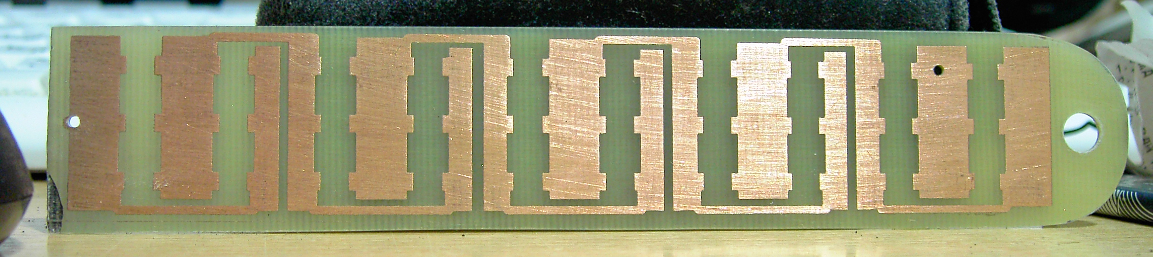

Прошло 7 месяцев и, как это обычно бывает ВНЕЗАПНО!!! крякнула труба. Запустил станок прорезал квадрат 14,5 х 14,5 мм, и выгравировал 7,5 точек диаметром 1 мм. 8 точку он не закончил. Ни хлопков, ни щелчков просто так, нет луча и всё.
raddd
Сообщения: 1521
Репутация: 540
Откуда: Беларусь Минский р-н
Re: Бюджетный лазерный станок 1500х900
Сообщение raddd »
как так то? труба умирает обычно медленоо.
могет чего БП счудил?
Terminator
Сообщения: 283
Зарегистрирован: 21 авг 2015, 22:14
Репутация: 107
Сообщение Terminator »
Да так было у 2 станков, которые я обслуживаю, до сих пор умирают. А мой: да как так-то, а? БП я проверял варварским путём: создал искровой зазор проводом и отвёрткой. Искрит, стрелка амперметра дергается (руки тоже от остаточного).
Последнее что смогла эта труба накануне:

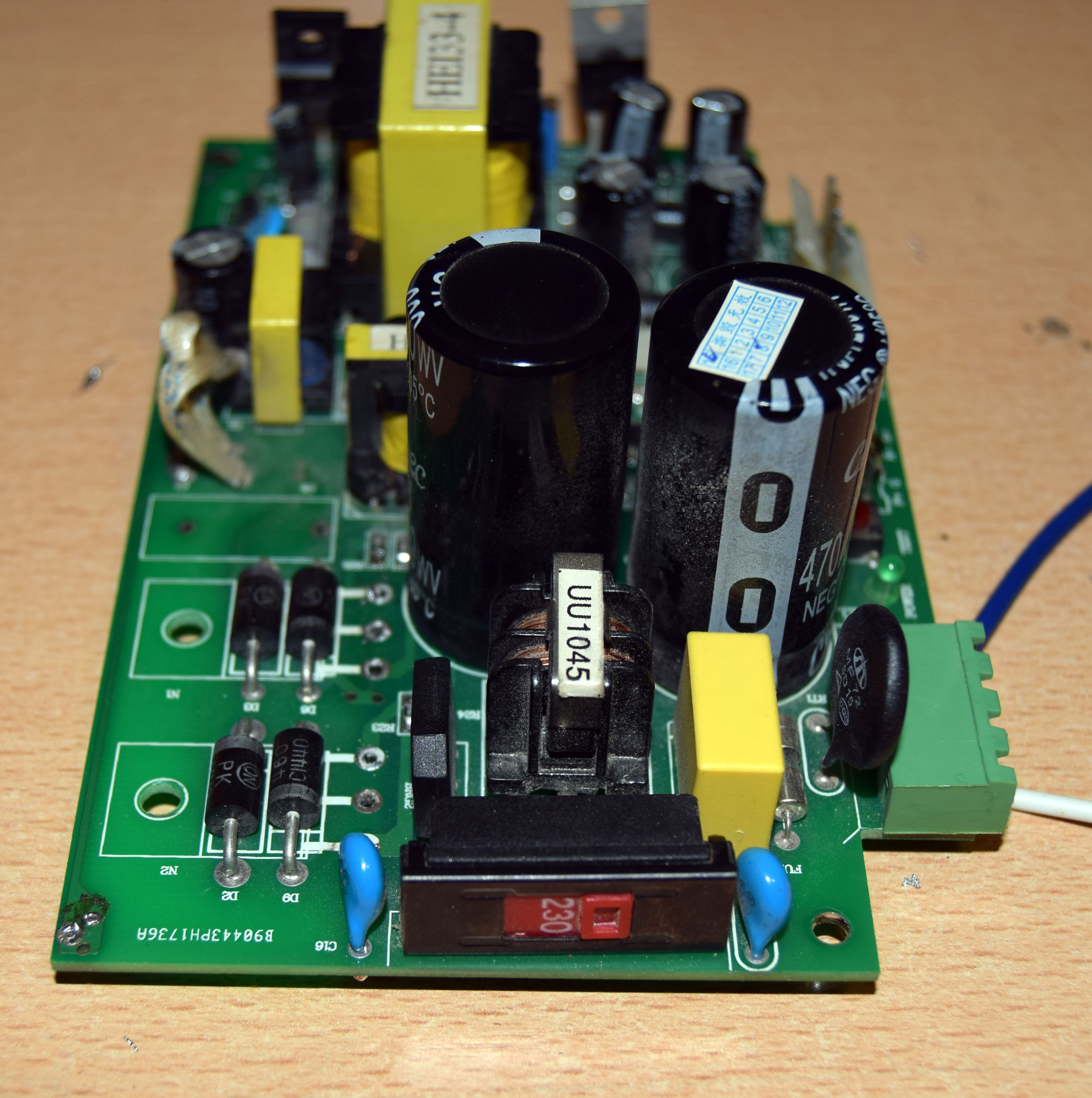

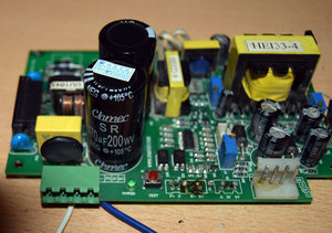

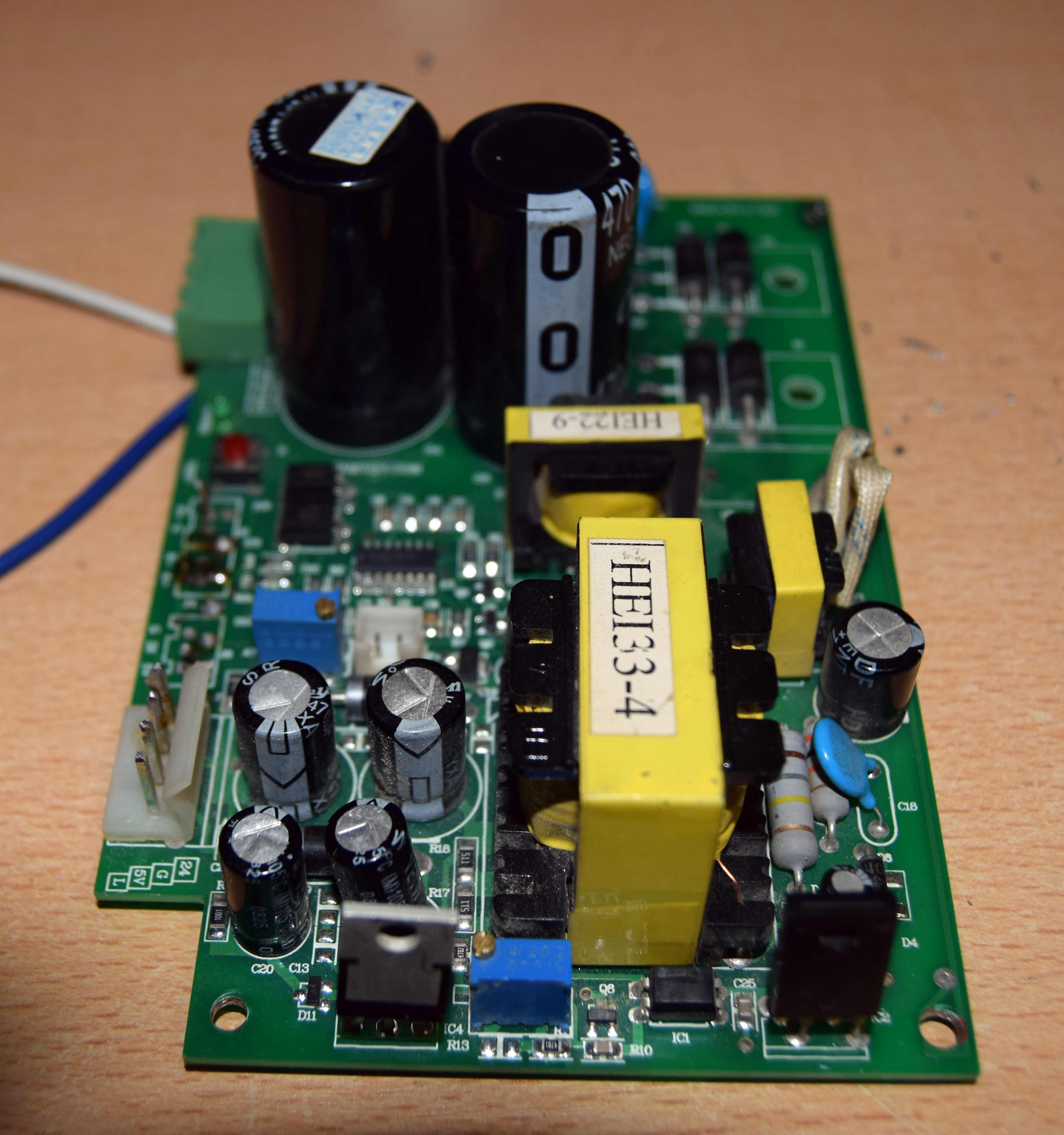

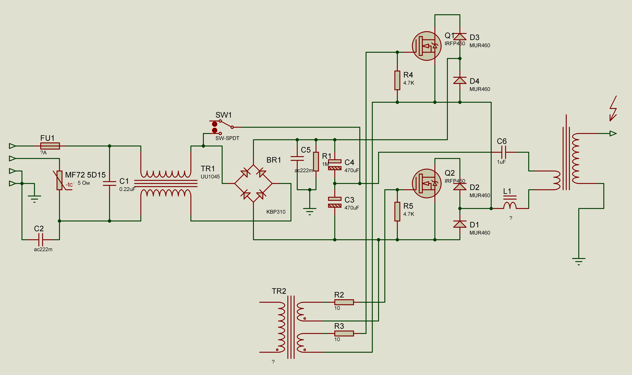

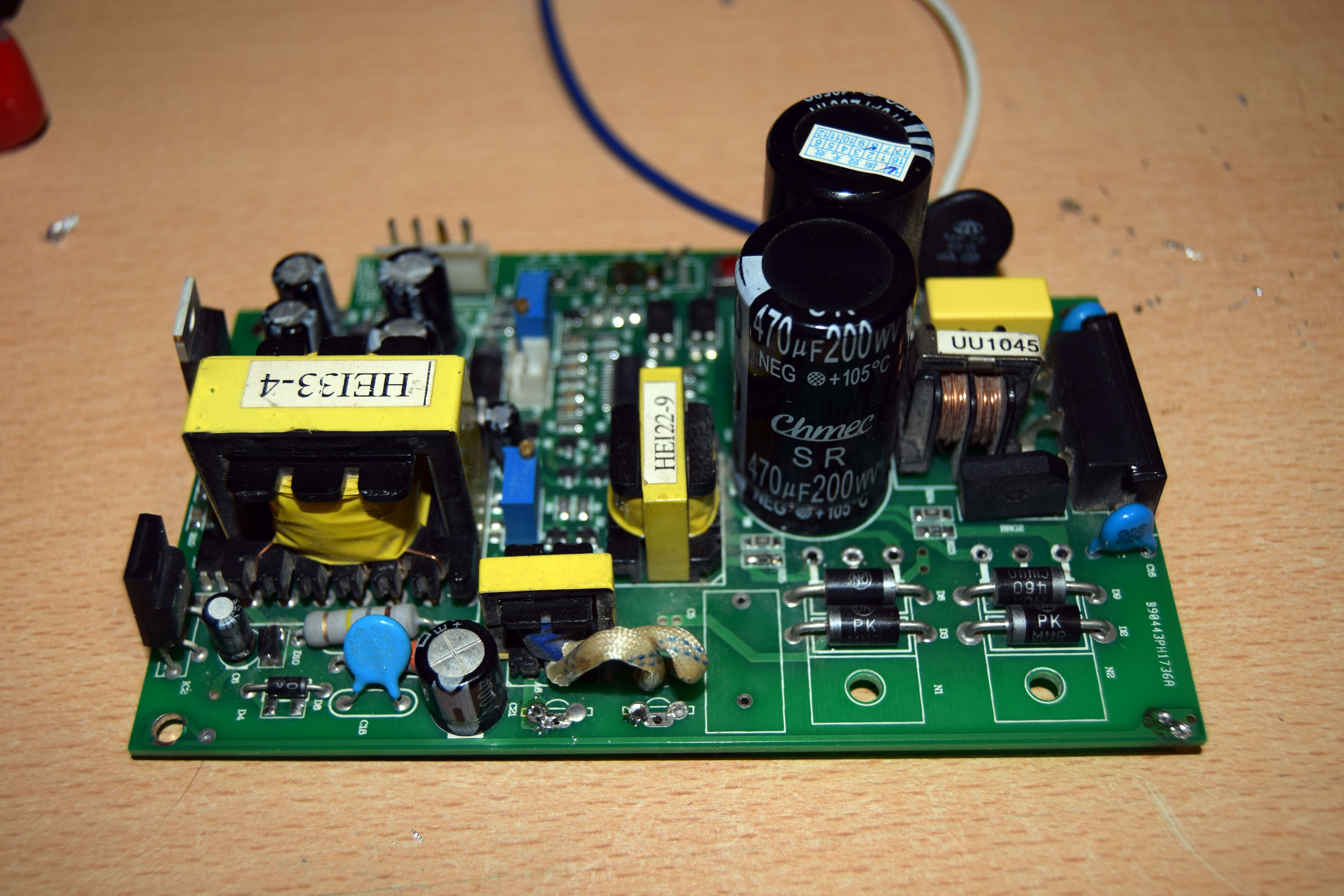

Целый рассказ: Как я провёл это лето.

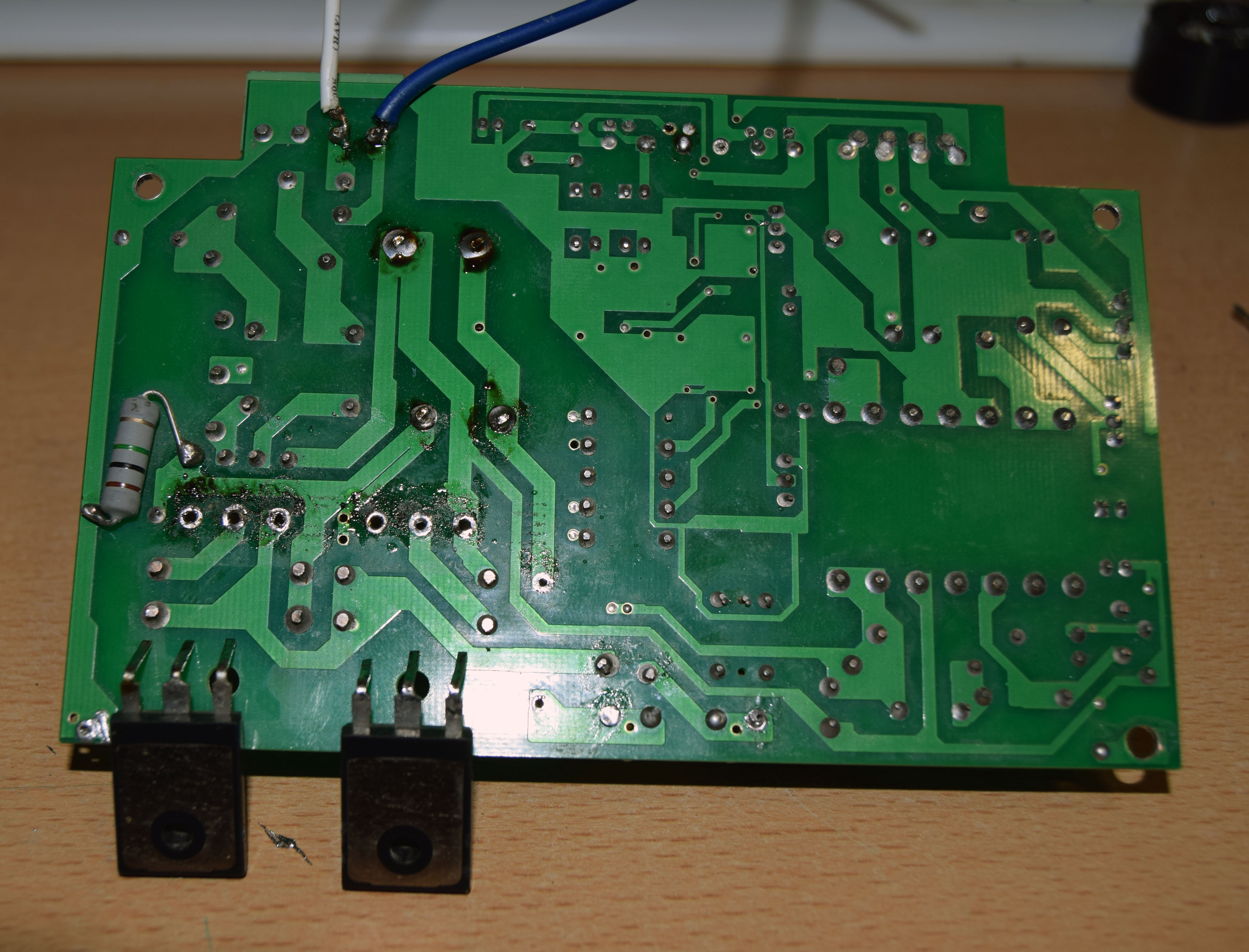

Трансформатор цел. Труба тоже. Для проверки был куплен строчник PET19-01, подумал что его 25кВ хватит для луча, чтобы напрасно не тратить 2000 руб. на новый транс. Сижу дома верчу в руках новенький строчник, стукнула мысль в голову, что надо визуально оценить скачок напряжения на высоковольтной обмотке. Вооружился заряженным li-ion аккумулятором. Для начала дёрнул пальцы, затем кинул щупы от тестера в режиме 1000 В. Разряд... и тестер приуныл :yawn: . показывает 1.... Я был немного недоволен такой ситуацией, но утешал себя тем, что раз от 4,15 вольт в первичке на 118 сгорел АЦП в тестере, то в станке он (строчник) точно заработает (там на старом с входа 100 вольт на выходе было 600). Еду в гараж, подпаиваю строчник, вкл, проба - ноль, запуск файла с 90% мощности - ноль. Чё делать? Если рабочий строчник не зажигает луч, то сгорело что-то до строчника. Чем прикурить? Беру пусковой конденсатор, подключаю к трубке старый транс, разряд!!! и есть луч :ura: . Он слабый, но заметный. Надо отдать должное строчнику, он тоже выдал луч, правда сильно слабее и от обмотки накала, а не от обмотки 118 вольт. Дальше всё отключаю и еду в тепло, в итоге после рассматривания платы родилось это:
бп лазера.jpg (6459 просмотров) <a class='original' href='./download/file.php?id=92309&mode=view' target=_blank>Загрузить оригинал (626.81 КБ)</a>
Напоминает балласт от энергосберегающей лампы. Нарисовал только высоковольтную часть, с конденсаторов С3, С4 идут 2 вывода на БП 24 и 5 вольт. Управляющий сигнал приходит с трансформатора TR2.
Немножко фото:
DSC_0604.JPG (6459 просмотров) <a class='original' href='./download/file.php?id=92310&mode=view' target=_blank>Загрузить оригинал (1.98 МБ)</a>
DSC_0605.JPG (6459 просмотров) <a class='original' href='./download/file.php?id=92311&mode=view' target=_blank>Загрузить оригинал (1.1 МБ)</a>
DSC_0606.JPG (6459 просмотров) <a class='original' href='./download/file.php?id=92312&mode=view' target=_blank>Загрузить оригинал (1.13 МБ)</a>
DSC_0607.JPG (6459 просмотров) <a class='original' href='./download/file.php?id=92313&mode=view' target=_blank>Загрузить оригинал (1.02 МБ)</a>
DSC_0608.JPG (6459 просмотров) <a class='original' href='./download/file.php?id=92314&mode=view' target=_blank>Загрузить оригинал (1.44 МБ)</a>
(резистор так и был припаян :hehehe: )
lexx_l
Сообщения: 110
Зарегистрирован: 31 окт 2015, 22:43
Репутация: 11
Откуда: Днепр
Сообщение lexx_l »
Класический полумостовой резонансный преобразователь - наверно ключ(и) отправились в мир иной. Хотя там и мост проверить можно. Сомневаюсь чтоб проблема была в шиме. Но начать нужно однозначно с кондера в цепи первички.

Обновлю тему.
Транзисторы оказались целые (даже не смотря на разброс в параметрах). Менял tl494, но она вообще отказалась работать, впаял обратно старую, прикрутил подстроечник ко входу IN, подпаял светодиод в цепь затвора - яркость меняется, вывод один: крякнула катушка. И то зажигание луча от разряда конденсатора в первичку оказалось ложной надеждой на скорое выздоровление пациента. Посмотрел на али катушки - доставка месяц, решил взять готовый блок питания, т.к обещали доставку со склада в России 5-15 дней. Но трек дали из Китая, подстава!!! в итоге посылка шла 22 дня.
Блок пришёл не настроенный, реальная мощность не соответствует программным процентам, трансформатор пищит, стрелка убегает за 25 мА. Лень лезть внутрь, ограничил программно максимальную мощность на 60%, что примерно соответствует реальным 90% (запутанно? :hehehe: )
Внезапно оказалось, что мой станок очень даже нужен людям, и за месяц накопилось много работы, и так же внезапно после выполнения накопленных заказов у меня обрывается замкнутый ремень на оси Y, обрывается он второй раз. Первый протянул 7 месяцев, второй всего 2. Подходящий ремень даже из России придётся ждать минимум неделю, а из Китая - после праздников, поэтому, как это принято сейчас называть в интернете - "лайфхак":

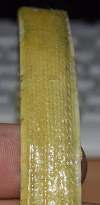

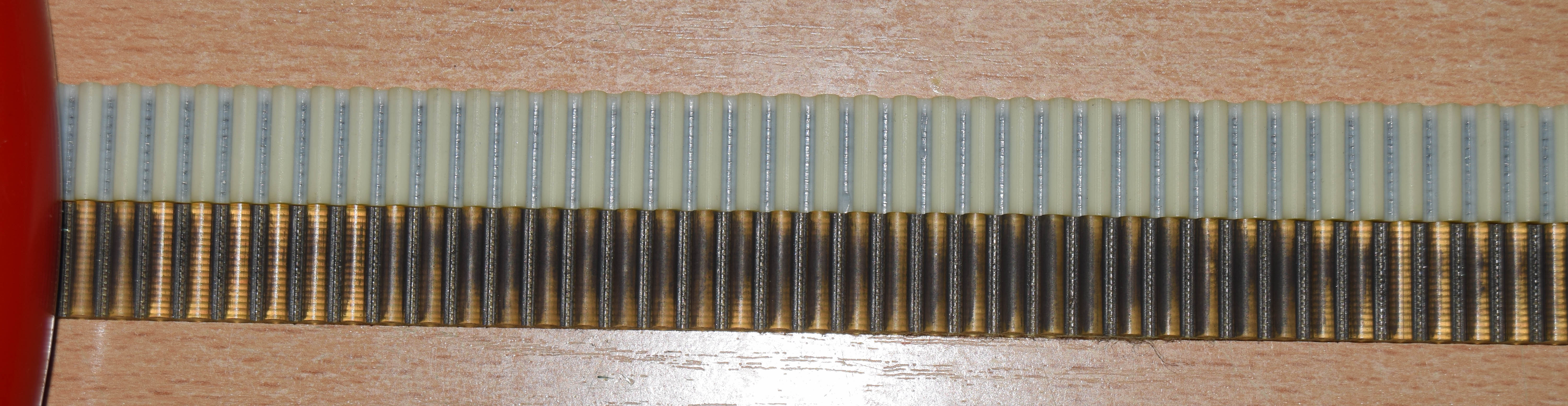

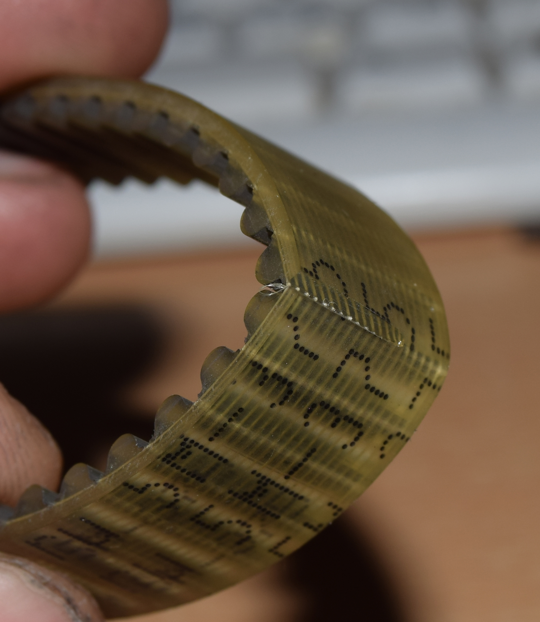

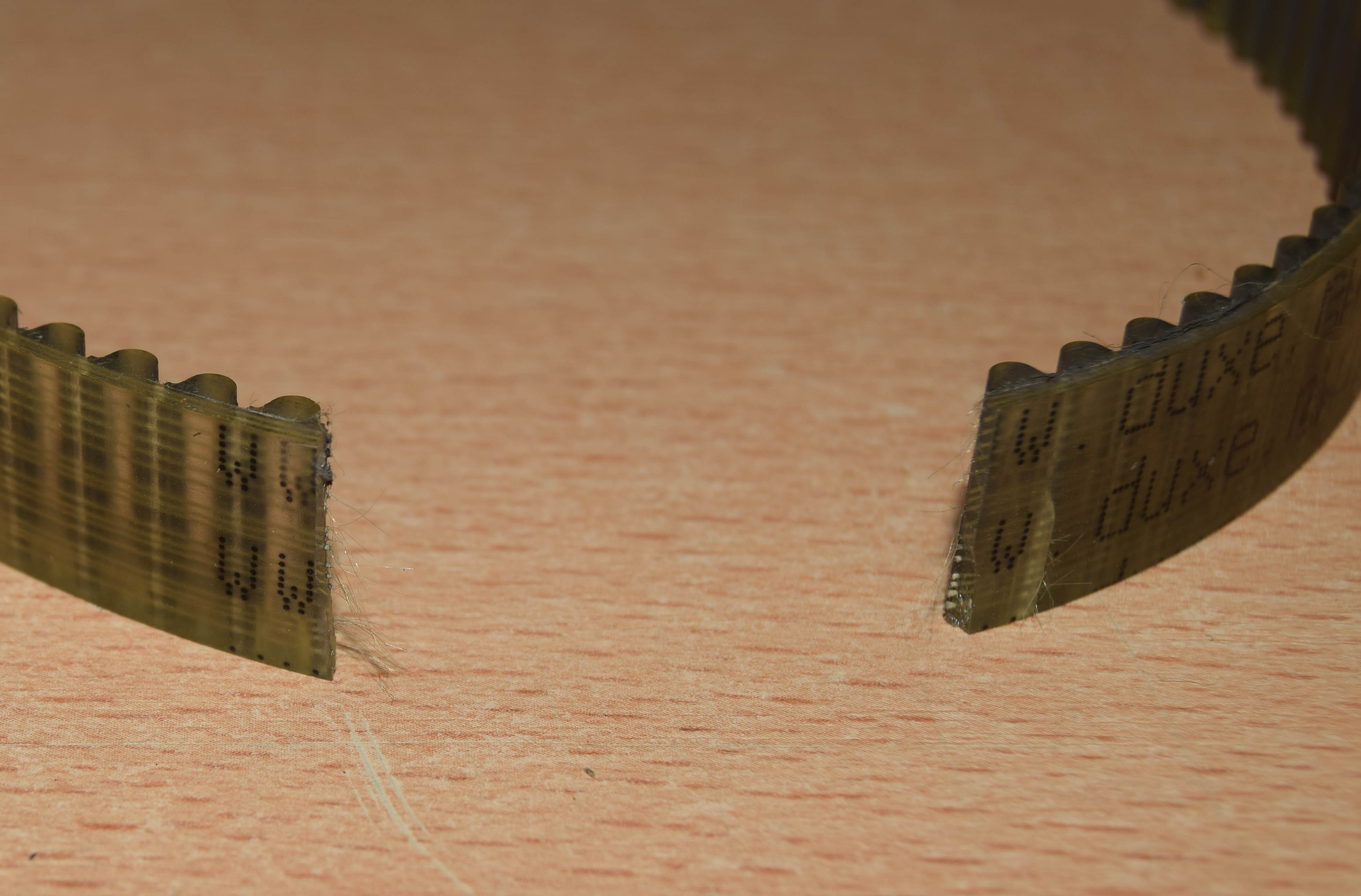

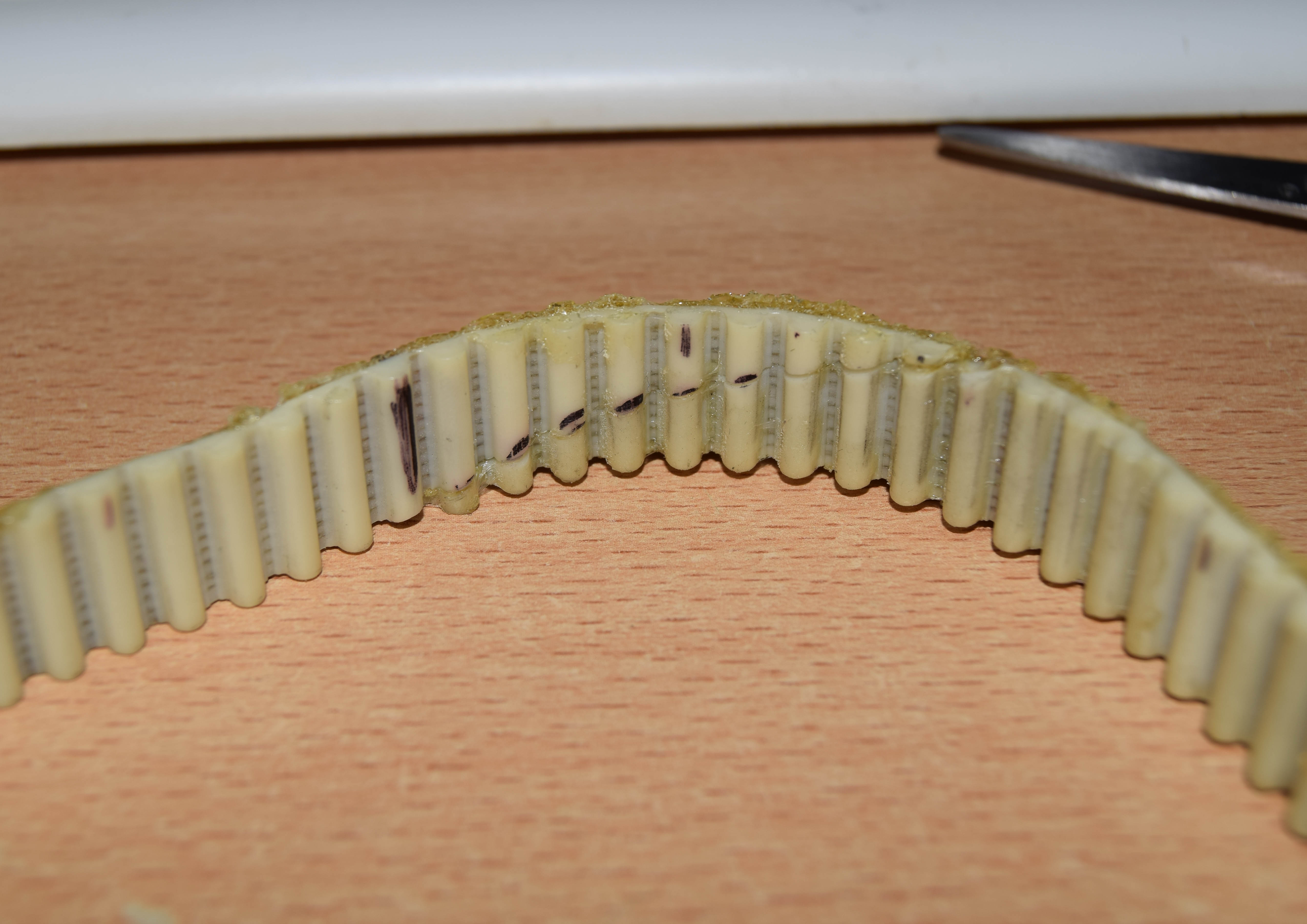

Как за сутки слепить замкнутый ремень.
Дня начала немножко гнева! я не буду называть вслух фирму, её и так видно на ремне, но мало того, что эти ремни обрываются, так ещё и точность хромает, заказано было 5М, он и по профилю и по названию совпадает, а на деле имеем что-то около 4,9 (а я то думал, что он скрипит постоянно? :thinking: ). Вот измерения оборванного ремня:
DSC_0901.JPG (6060 просмотров) <a class='original' href='./download/file.php?id=98016&mode=view' target=_blank>Загрузить оригинал (3.46 МБ)</a>

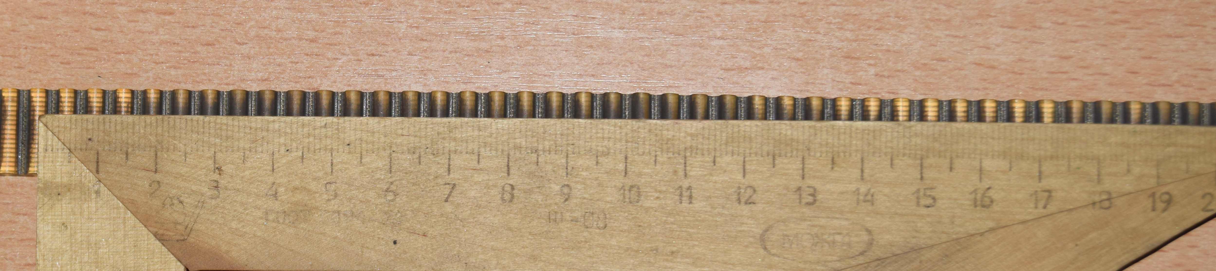

а вот сравнение с обрезком разомкнутого ремня со стальным кордом (у него точно шаг 5мм):
DSC_0902.JPG (6060 просмотров) <a class='original' href='./download/file.php?id=98017&mode=view' target=_blank>Загрузить оригинал (1.16 МБ)</a>

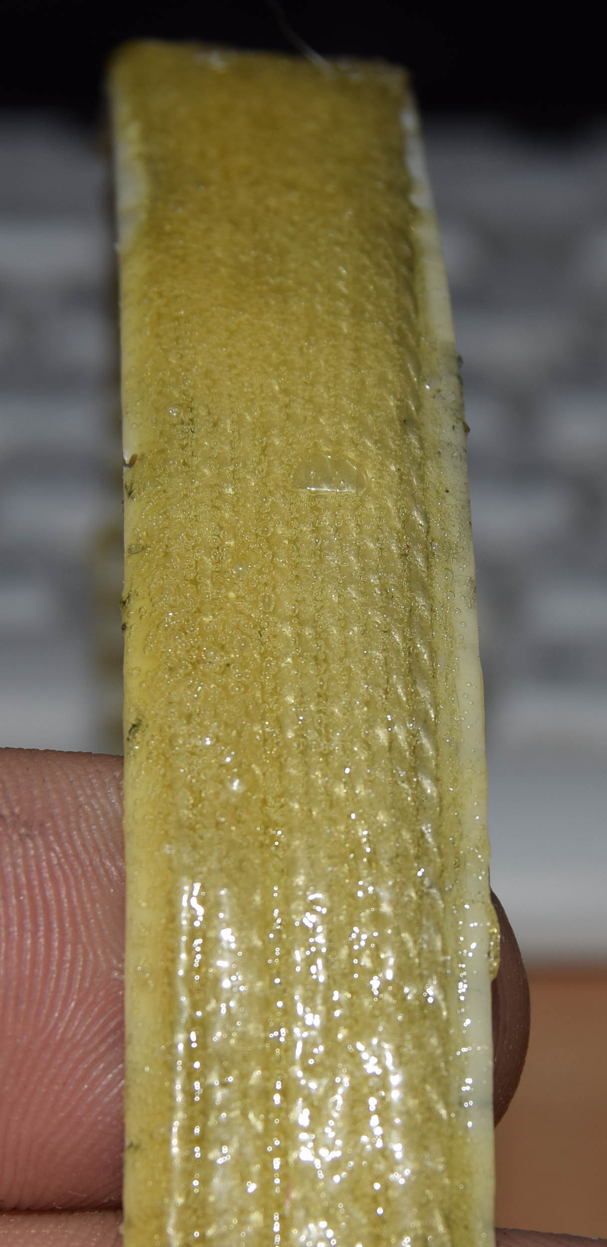

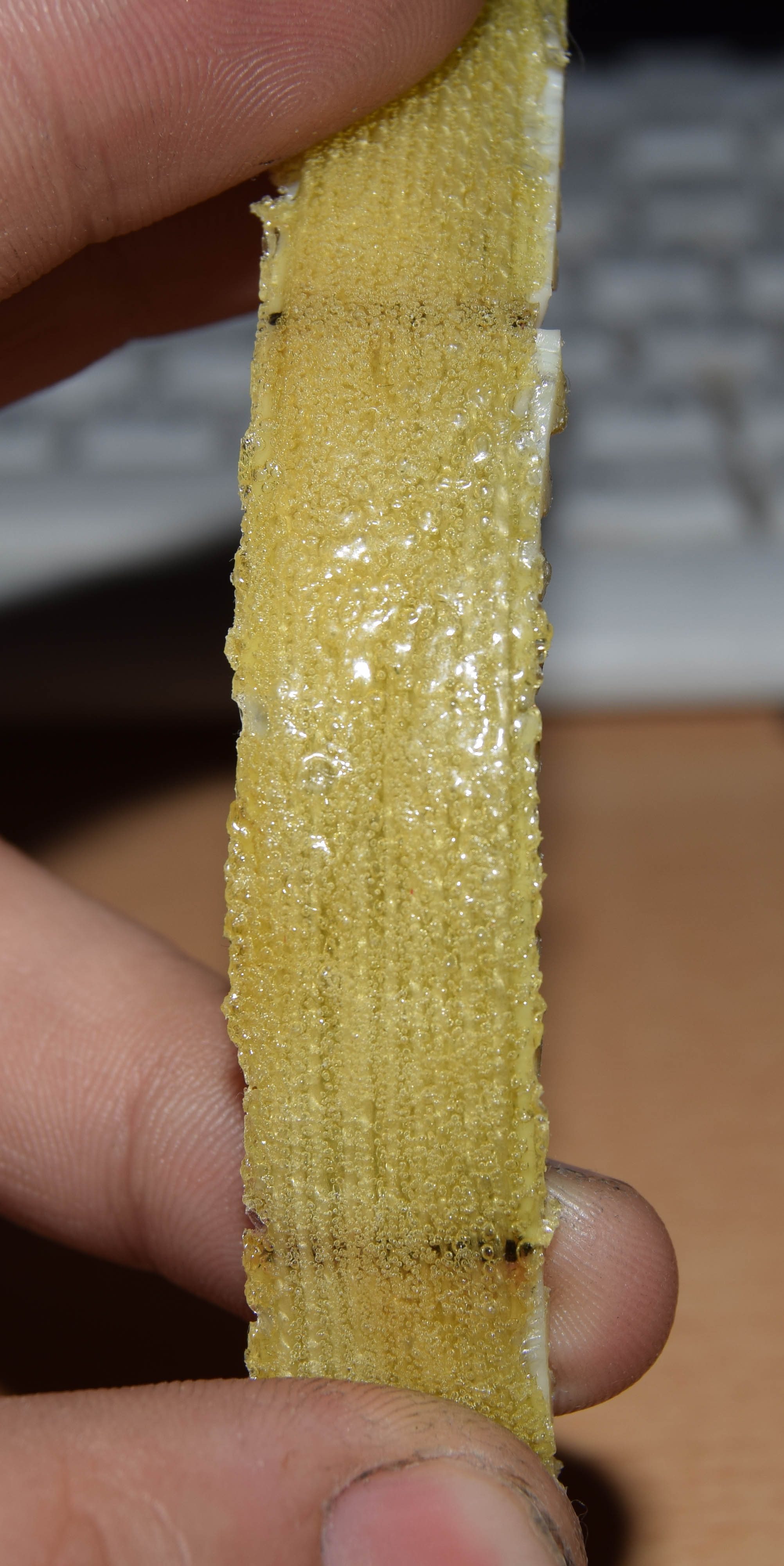

Оборвыш весь в трещинах, корд очень тонкий и при нарушении целостности полиуретана держит недолго:

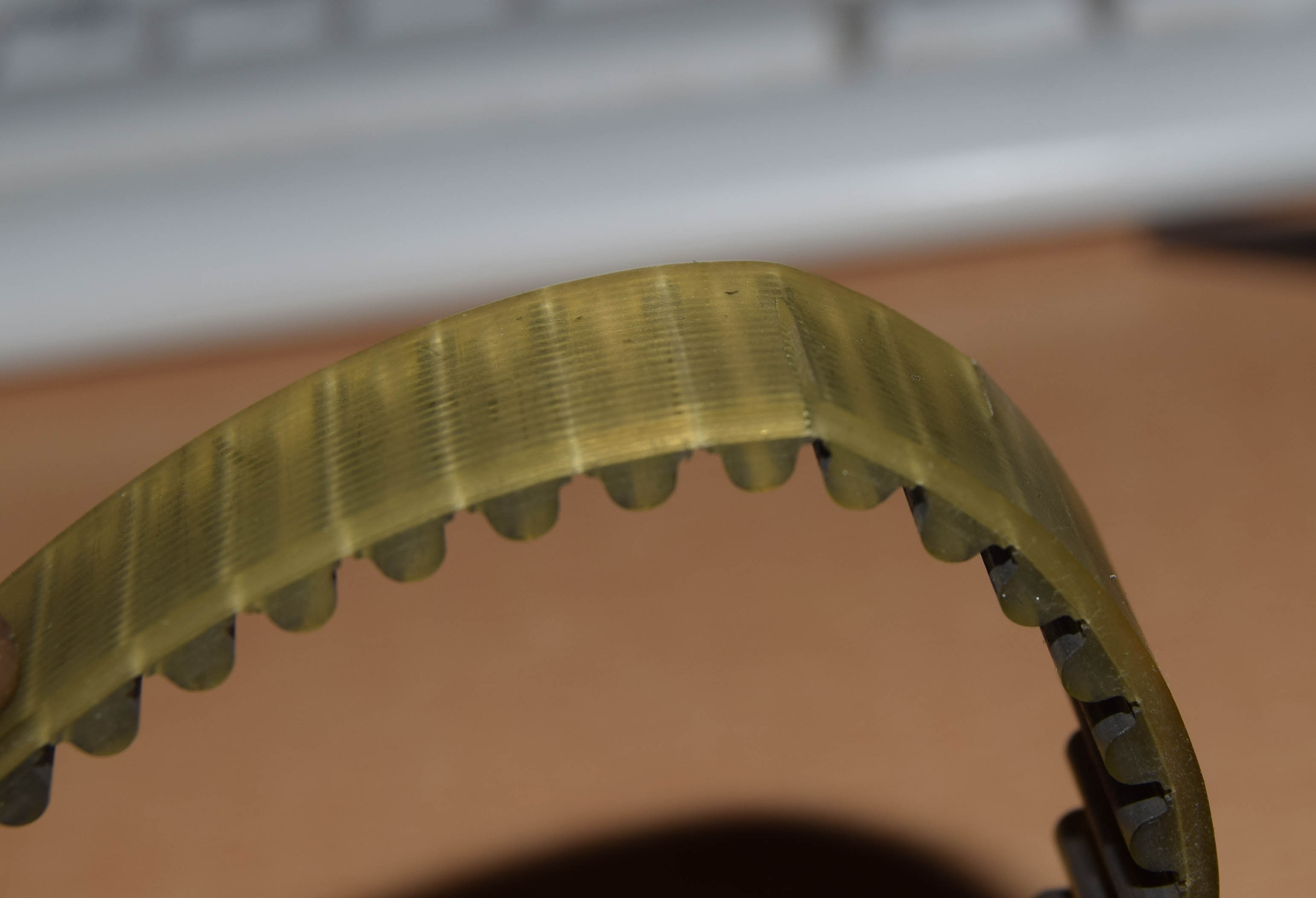

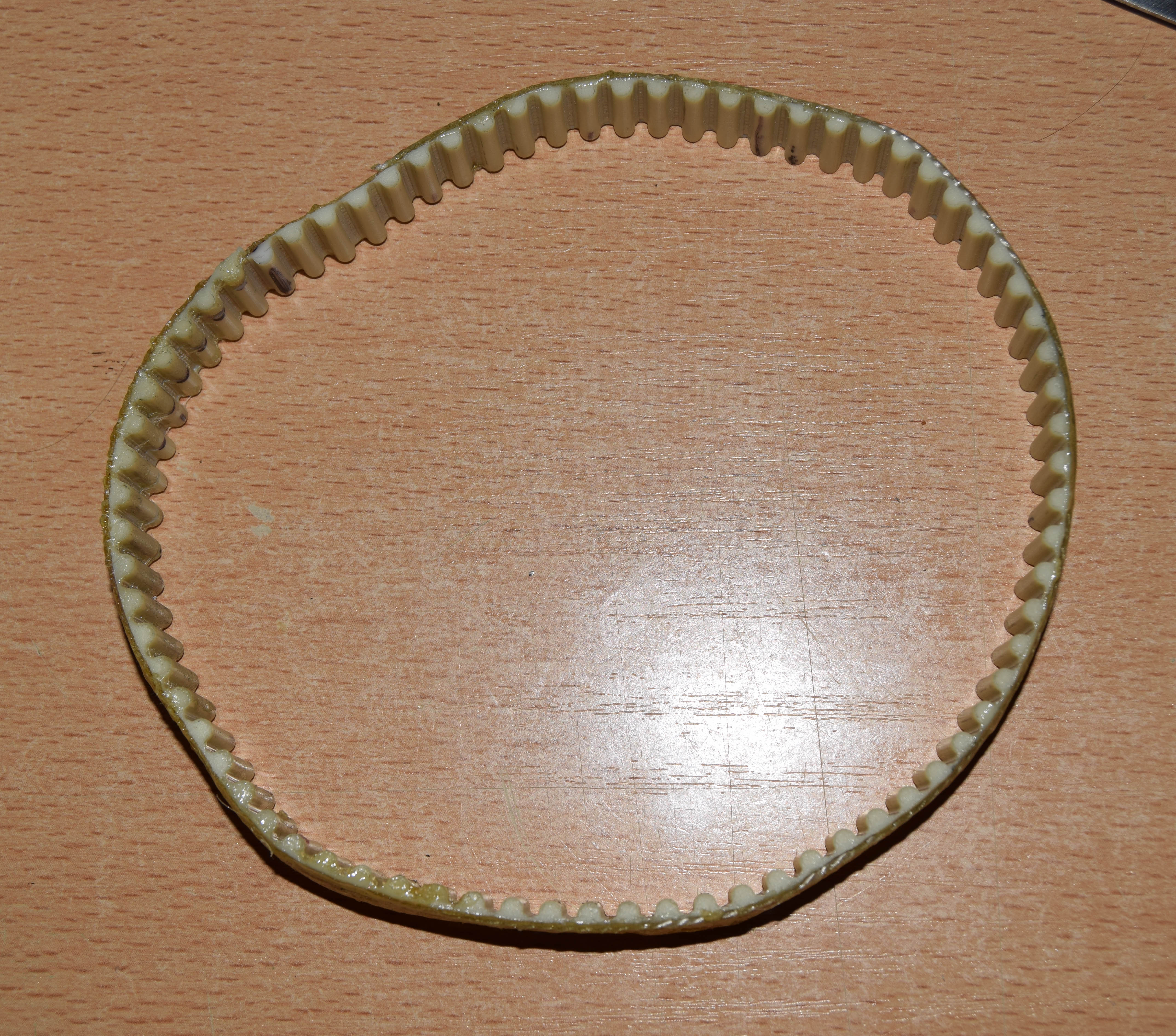

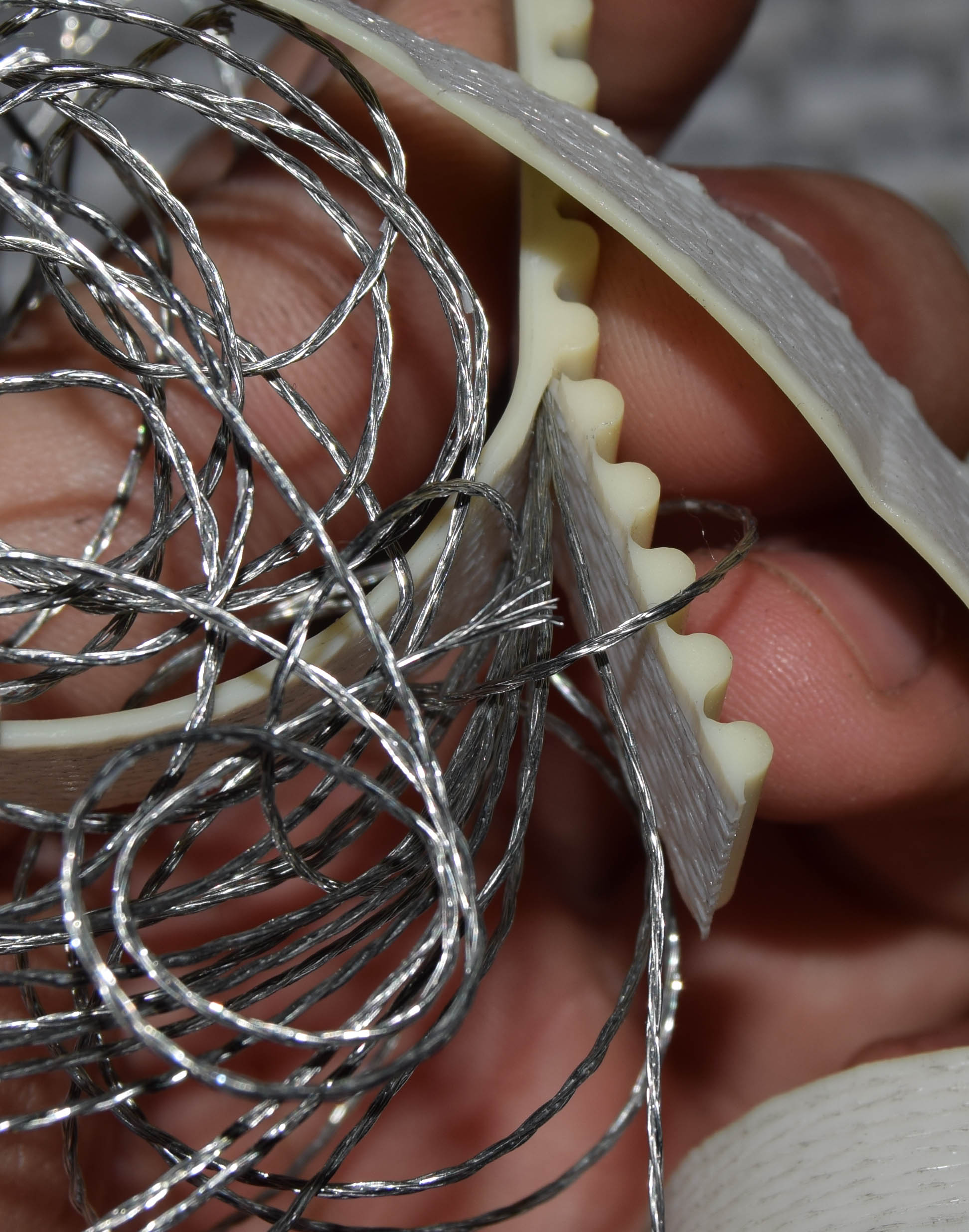

Имеем донора от той же фирмы в виде обрезка полиуретанового ремня со стальным кордом (тот ещё "ремень", гнев о нём в сообщениях выше)
Срезаем верх, удаляем корд, примерно так:
DSC_0891.JPG (6060 просмотров) <a class='original' href='./download/file.php?id=98008&mode=view' target=_blank>Загрузить оригинал (475.04 КБ)</a>
Далее применяется навык склейки магнитной ленты на кассетах с записью Scooter, приобретённый в детстве, срезаем ремень под углом:
DSC_0896.JPG (6060 просмотров) <a class='original' href='./download/file.php?id=98012&mode=view' target=_blank>Загрузить оригинал (967.7 КБ)</a>
Данный стык нужно разместить на оправке в виде шкива HTD5M на 40 зубов (фото не будет, ибо руки были в клее)
В качестве корда выступает капроновая нить, в качестве срезанного верхнего слоя выступает слой клея 88, в итоге после сушки имею вот такое чудо:
DSC_0897.JPG (6060 просмотров) <a class='original' href='./download/file.php?id=98013&mode=view' target=_blank>Загрузить оригинал (251.91 КБ)</a>
DSC_0899.JPG (6060 просмотров) <a class='original' href='./download/file.php?id=98015&mode=view' target=_blank>Загрузить оригинал (2.04 МБ)</a>
DSC_0898.JPG (6060 просмотров) <a class='original' href='./download/file.php?id=98014&mode=view' target=_blank>Загрузить оригинал (585.4 КБ)</a>
Пришлось поправить шаг, теперь он точно 3,6 мкм, это тот редкий случай за 10 месяцев, когда расчетная цифра сошлась с тестовым квадратом.
Ремень щёлкает в месте стыка, закрываем на это уши и продолжаю резать :rail: хуже оборванного ремня всё равно не будет :hehehe:
Итог всему: ~ 10 метров реза - полёт нормальный.
Главное, чтобы протянул месяц.

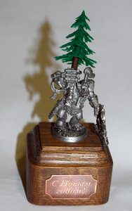

Подскажите, какую технологию вы используете для изготовления шахматных фигурок и танчиков?
Terminator
Сообщения: 283
Репутация: 107

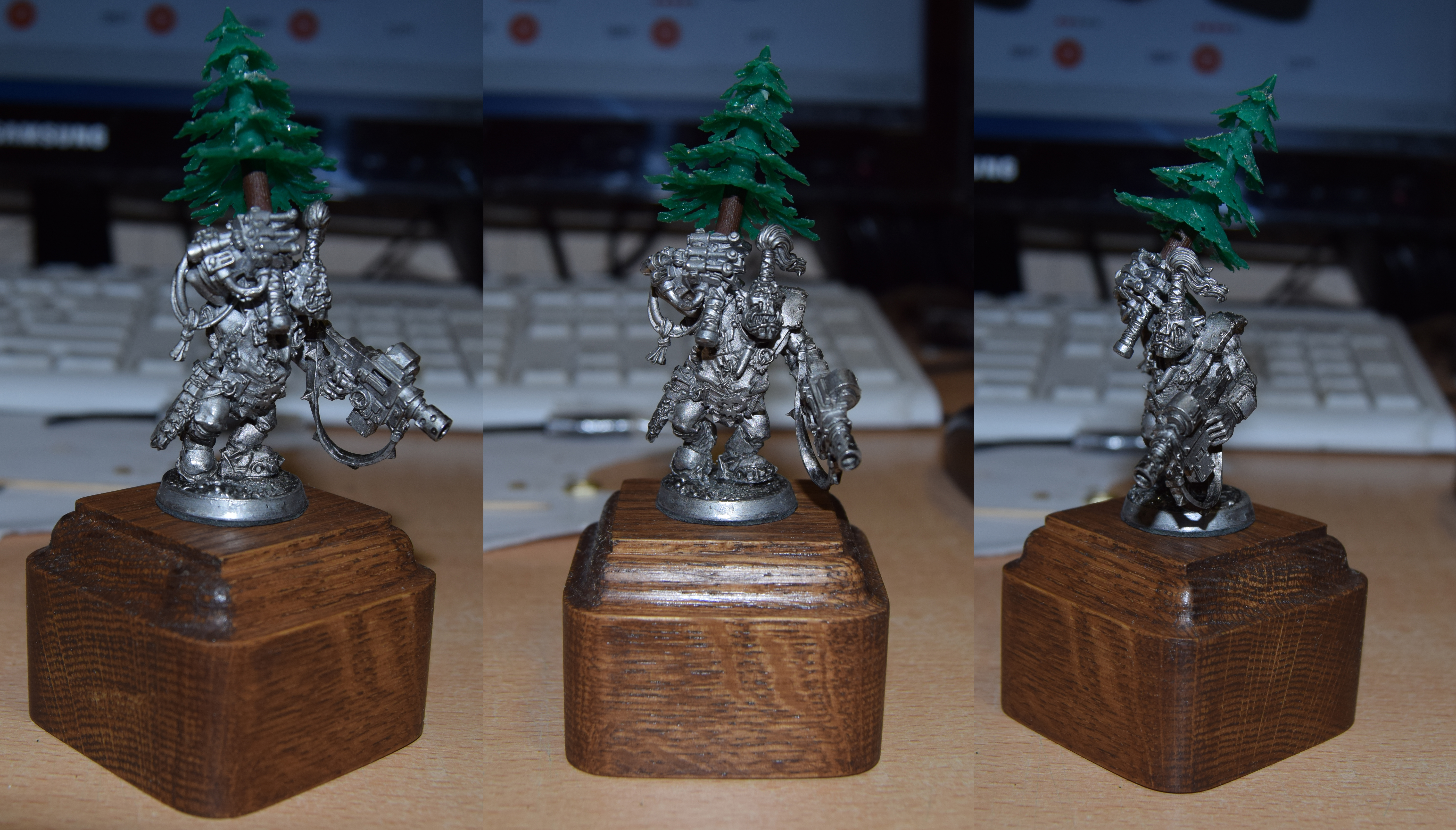

Это не я делаю. Как говорит литейщик, ничего не изменилось с 19 века.
Формовая(формовочная?) резина, припой ПОС-61, как оказалось, он хорошо подходит не только для пайки, скупается у приемщиков металла, максимум по 400 руб/кг., однажды повезло и попались заводские прутки ПОС-61, в упаковке с маркировкой (ГОСТ и все дела), я истекал слюной при их виде, но мне столько припоя не нужно))) По отзыву литейщика - самый лучший материал с которым он работал, другой металл, хоть и назывался ПОС-61, но постоянно какие-то косяки с фигурками, то ручки нет, то дуло отваливается.
Отвлёкся, естественно нужна печка. Металл плавится, заливается в форму, после остывания, лишнее убирается кусачками, основа шлифуется на наждаке, чтобы фигурка могла стоять. Затем в идеале нужен черный грунт, но он использует черную матовую краску (она постоянно отваливается, то ли дело в краске, то ли в обезжиривании перед покраской, точнее в его отсутствии). Потом берется серебряный или золотой воск и наносится кисточкой на выступающие места. Иногда он делает дешёвый вариант: ацетон+черная нитрокраска, мешается очень жидко, окунается фигурка, излишки стекают вниз, при этом краска остается в углублениях, смотрится всё это дёшево и некрасиво (моё личное мнение). После он может покрыть фигурку лаком.
Для примера, нитра+ацетон:

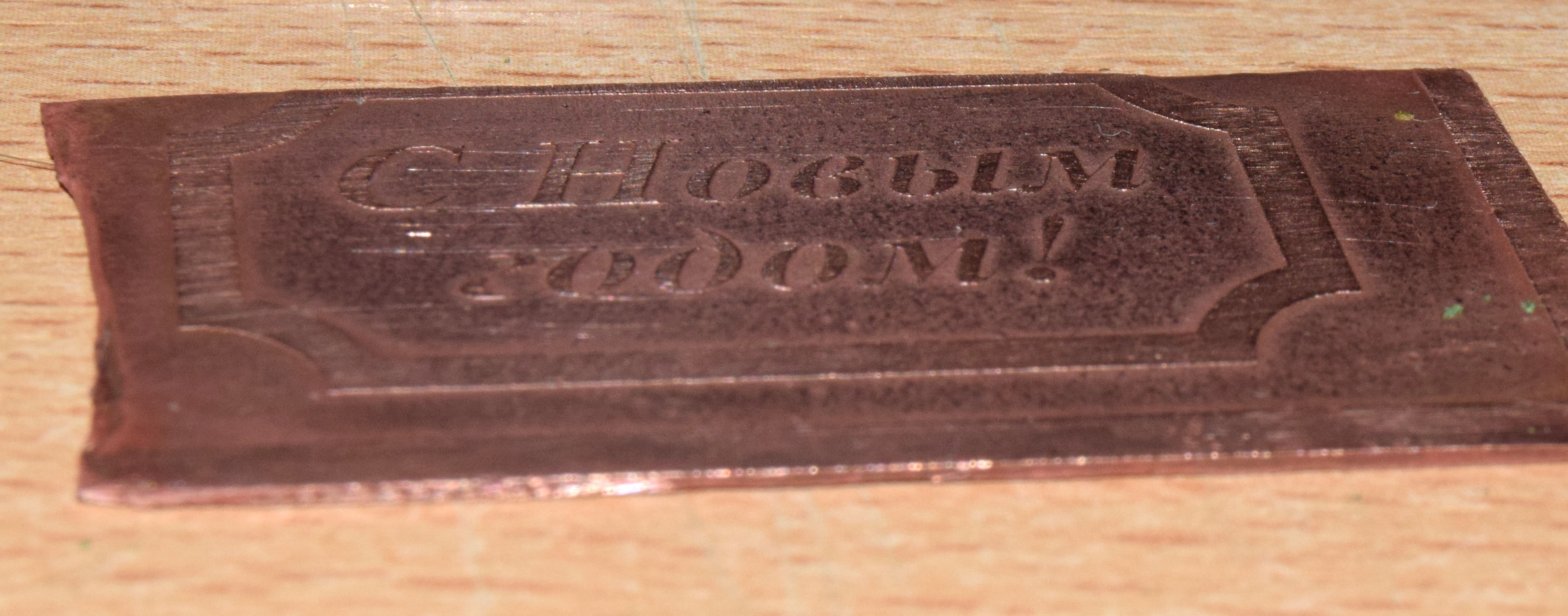

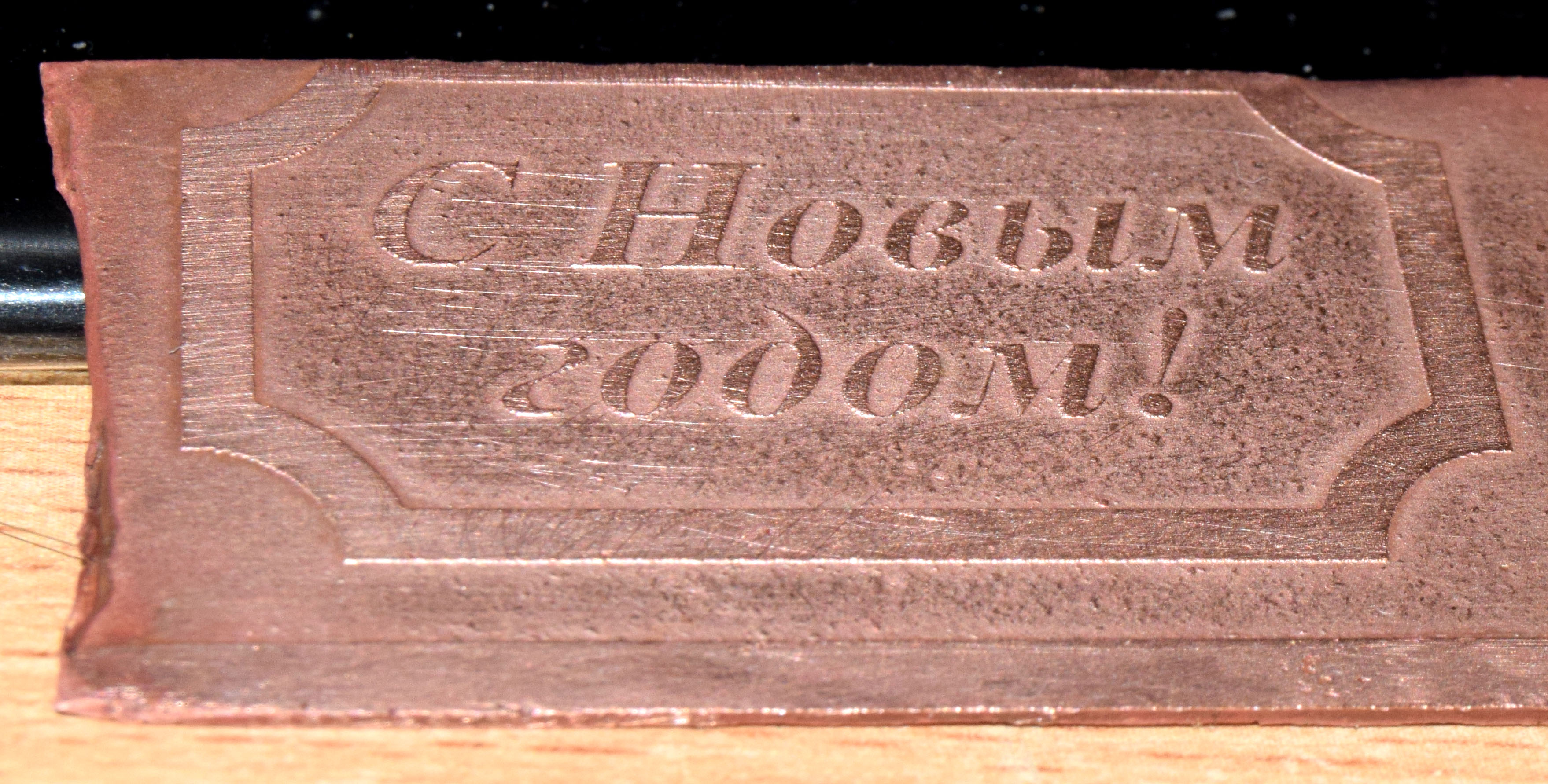

Для фигурки из предыдущего сообщения решил сделать табличку:
Берём медную пластинку, шлифуем, обезжириваем, наносим краску, гравируем на станке рисунок, травим, немного протираем тряпкой с зубной пастой (в идеале надо бы обработать дремелем с войлочным кругом, но у меня сейчас нет такой "роскоши" под рукой)
