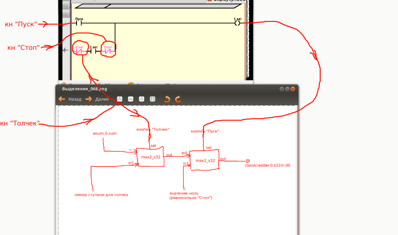

Нарисовал панель в GladeVCP.
Подключил кнопки Пуск,Стоп,Толчек через classicladder и выход на муфты через LPT порт.Работает только на Led индикацию.
Не могу сообразить как мой модуль accel срабатывал бы после нажатия кнопки Пуск;Стоп;

ты имеешь в виду:Валерий писал(а):Не могу сообразить как мой модуль accel срабатывал бы после нажатия кнопки Пуск;Стоп;
как сделать ,чтоб компонент работал(был активен) только после нажатия кнопки "Пуск"
и бул неактивен после нажатия кнопки "Стоп"
я правильно понял?

Да.
Чтобы муфты включались кнопкой пуск и выключались кнопкой стоп,не зависимо какая ступень ,когда тумблер толчек включен, кнопка пуск включала не ступени а одну комбинацию муфт(толчек)

какую то определенную комбинацию?Валерий писал(а):когда тумблер толчек включен, кнопка пуск включала не ступени а одну комбинацию муфт(толчек)

Да, теже муфты,только две или три сейчас не помню код потом поставим какой надо.
При толчке пока кнопка пуск нажата муфты включены отпущена выключены. Стоп и код ступений не участвует при толчке.

Re: EMC2+1516Ф1 с эл.магн. муфтами коробки скоростей и подач
на правах идеи(пока нет времени проверить и расписать):
взять компонент max2
трошки изменить его под s32(чтоб в хал не конвертировать по много раз
скомпилировать его,допустим,в mux2_s32
потом в хал "собрать" примерно такую схемку:
component mux2_s32 "Select from one of two input values (s32)";
pin in bit sel;
pin out s32 out "Follows the value of in0 if sel is FALSE, or in1 if sel is TRUE";
pin in s32 in1;
pin in s32 in0;
function _;
license "GPL";
FUNCTION(_) {
if(sel) out = in1;
else out = in0;
}потом в хал "собрать" примерно такую схемку:

Что то не пойму?
loadrt mux2_s32 count=3---- Сдесь нет ошибки
addf mux2_s32.0 servo-thread ------А сдесь дает ошибку
Если бы скомпилировалось не правельно то и в первой строчке была бы ошибка.......

addf mux2-s32.0 servo-threadЯ не Христос, рыбу не раздаю, но могу научить, как сделать удочку...

loadrt mux2_s32 count=2nkp писал(а):потом в хал "собрать" примерно такую схемку:
addf mux2-s32.1 servo-thread
setp mux2-s32.0.in0 1
setp mux2-s32.0.in1 2
Дальше не могу сообразить.
#net aa mux2-s32.0.sel
#net bb mux2-s32.0.in0 wsum.0.sum
#net cc mux2-s32.0.in1
#net muf mux2-s32.0.out => classicladder.0.s32in-00

sel от слова селектор - "выбиральщик" (выбирать одно из нескольких зачений)
то есть - в зависимости от того ,в каком состоянии наш пин sel(True или False) ,будет зависеть:
какой вход будет транслировать выход - in0 или in1 ??
пин 0.sel коммутируем с нашей кнопкой "Толчек" в postgui

Вот вроде первая половина заработалаnkp писал(а):sel от слова селектор - "выбиральщик" (выбирать одно из нескольких зачений)

тут ,думаю,можно собрать стандартную схемку подхвата: только вставить в разрыв цепи "Стоп" еще и контакт "Толчек": теперь - пока "Толчек" не нажата: кнопка "Пуск" работает с подхватом - нажали - сработала %Q0 - отпустили "Пуск" - %Q0 осталась активнойВалерий писал(а):При толчке пока кнопка пуск нажата муфты включены отпущена выключены. Стоп и код ступений не участвует при толчке.
для деактивации %Q0 нужно нажать "Стоп"
"Толчек" нажата: кнопка "Пуск" работает без подхвата - нажали - сработала %Q0 - отпустили "Пуск" - %Q0 отключилась
