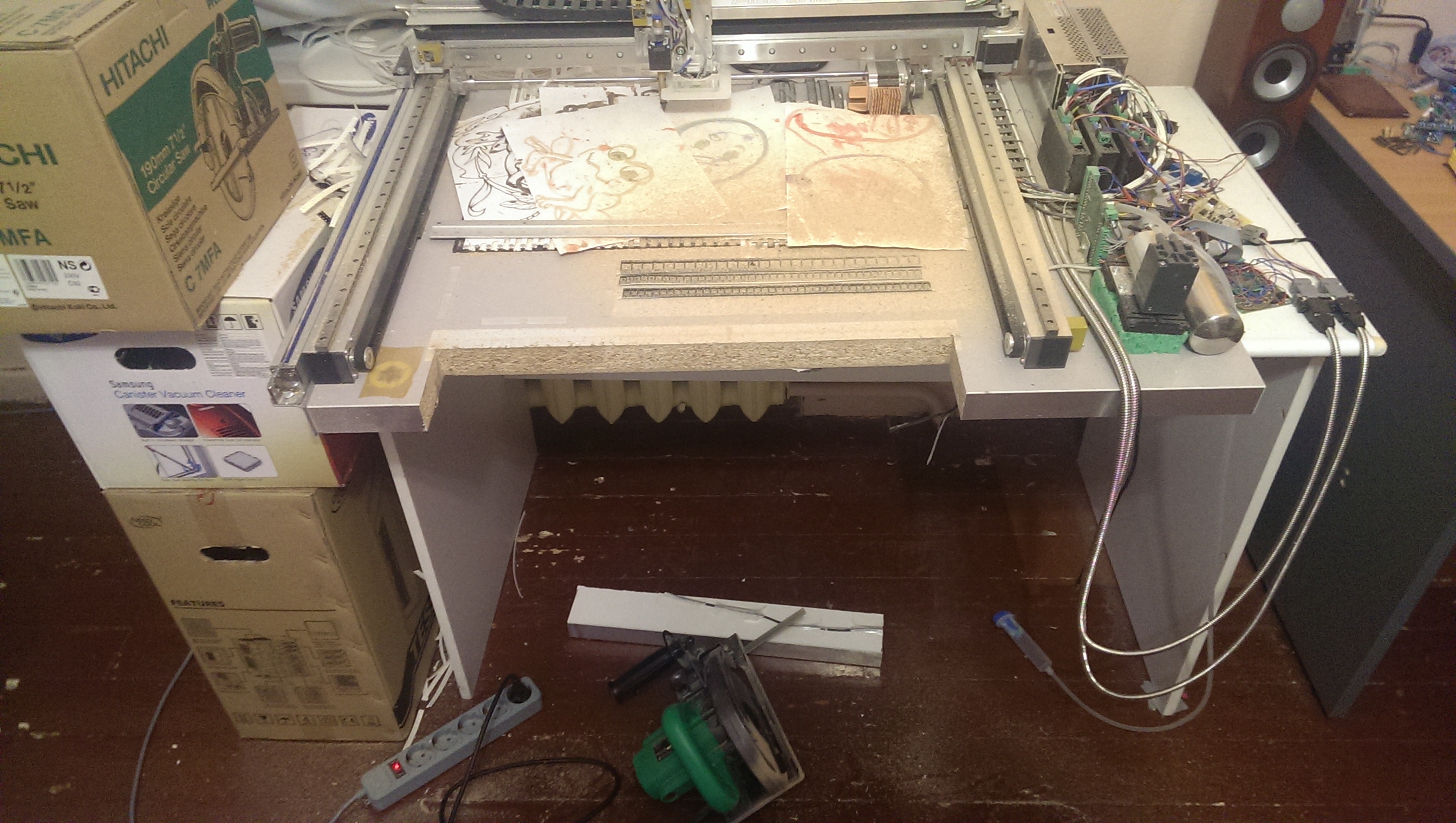

Отхитачил кусок для установки питателей:
2016-11-10 18-31-12.JPG (5314 просмотров) <a class='original' href='./download/file.php?id=94484&mode=view' target=_blank>Загрузить оригинал (1.16 МБ)</a>
Re: SMD раскладчик для СтепМастеров
низачот... хоть бы газеткой прикрыли.. теперь пыль выгребать/пылесосить.. :(
А я что-то не ожидал такого "эффекта". )
И детальки то я прикрыл. А все - не прикроешь.
И вообще не был уверен, что хоть что-то получится.
2016-11-10 22-14-32.JPG (5266 просмотров) <a class='original' href='./download/file.php?id=94569&mode=view' target=_blank>Загрузить оригинал (1.15 МБ)</a>
2016-11-10 21-30-40.JPG (5264 просмотра) <a class='original' href='./download/file.php?id=94570&mode=view' target=_blank>Загрузить оригинал (969.72 КБ)</a>

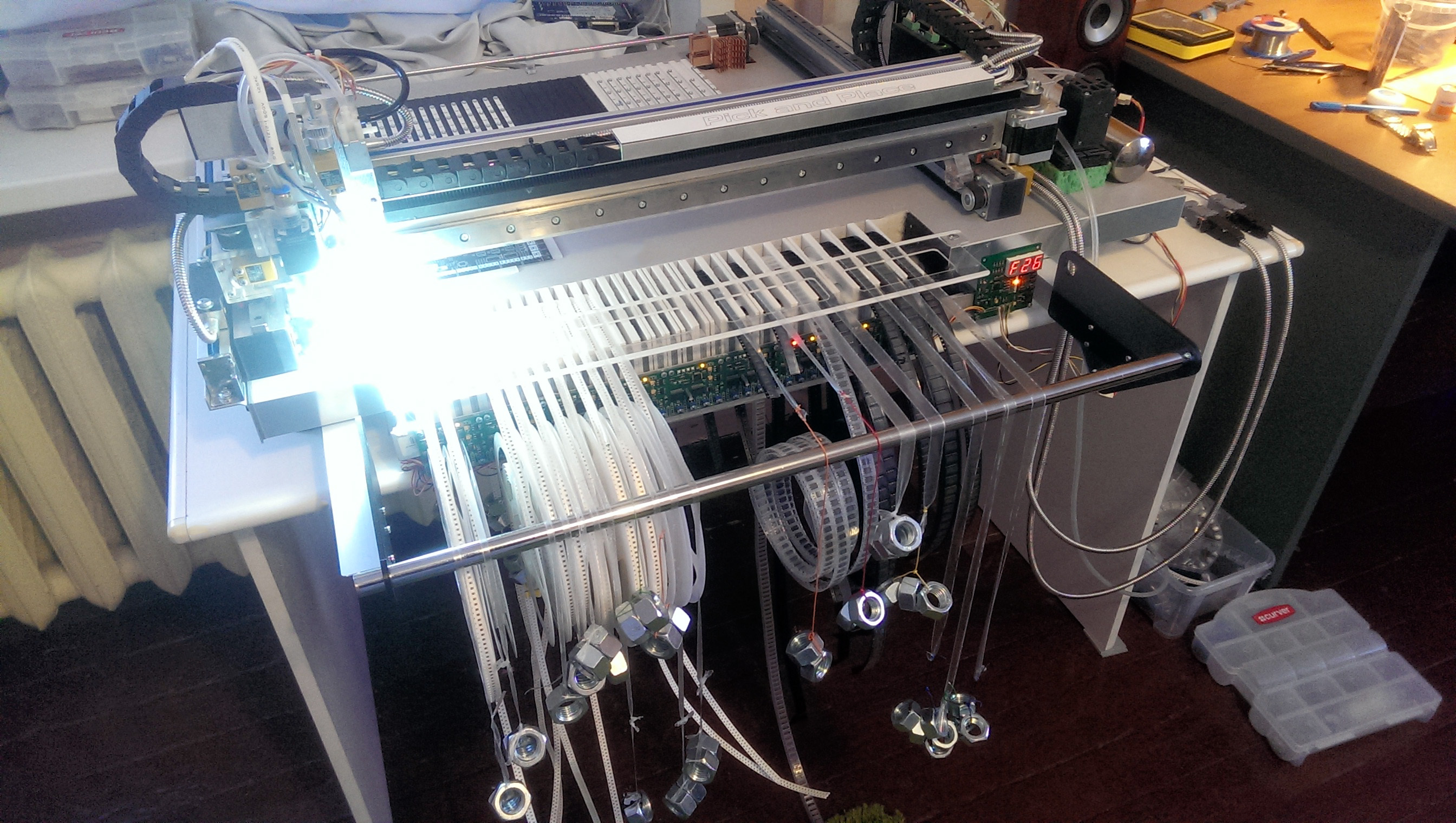

Только вот не пойму как происходит снятие/сматывание пленки с ленты?
DelphiN1305 писал(а):Только вот не пойму как происходит снятие/сматывание пленки с ленты?
Пока по простому:
2016-12-26 15-23-58.JPG (4379 просмотров) <a class='original' href='./download/file.php?id=98510&mode=view' target=_blank>Загрузить оригинал (944.38 КБ)</a>
2016-12-26 15-24-32.JPG (4379 просмотров) <a class='original' href='./download/file.php?id=98511&mode=view' target=_blank>Загрузить оригинал (1.06 МБ)</a>
Планировал сделать вращающийся вал с катушками для сматывания ленты.
Но пока не уверен, что оставлю данные питатели в работе. Возможно, стоит сделать новые.
