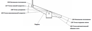

Снимок.PNG (2238 просмотров) <a class='original' href='./download/file.php?id=91385&mode=view' target=_blank>Загрузить оригинал (33.53 КБ)</a>
Из инструкции:
Настройка педали
Педаль начинает движение из начальной позиции 136, в которой остановился двигатель; далее движется к точке низкой скорости 137, где скорость двигателя минимальна; продолжает движение к
точке ускорения 138, в которой двигатель начинает набирать скорость, до достижения точки максимальной скорости 139. Нажатие на пяточную часть в точке подъема лапки 135 приводит к подъему лапки.
Двигаясь назад, вы дойдете то точки автоматической обрезки нити 134.
Регулируя соответствующие параметры, вы можете настроить педаль на персональные предпочтения.

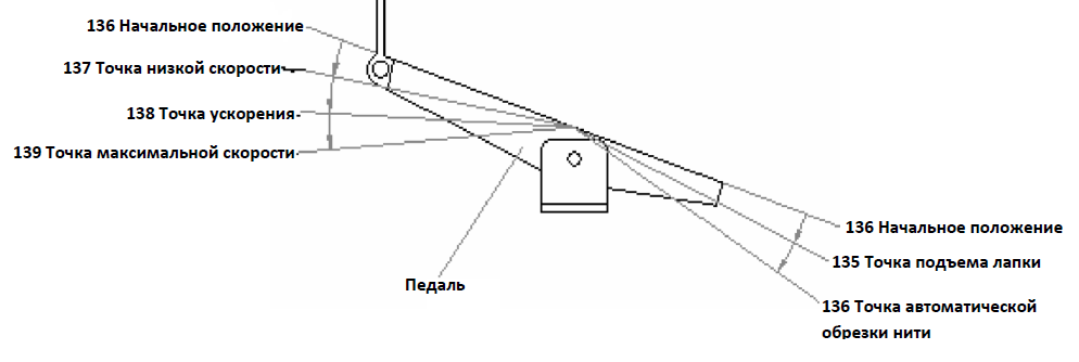

вот еще
Снимок2.PNG (2238 просмотров) <a class='original' href='./download/file.php?id=91386&mode=view' target=_blank>Загрузить оригинал (33.8 КБ)</a>
3) Педаль имеет следующие четыре рабочих положения:
a. Машина движется с малой скоростью шитья,
когда вы легко нажимаете на переднюю часть
педали.
b. Машина движется с высокой скоростью шитья, когда вы нажимаете сильнее на переднюю часть педали.
(Если задано сшивание с автоматической обратной подачей, машина движется с высокой
скоростью после выполнения сшивания с обратной подачей.)
c. Машина останавливается (с иглой вверху или внизу), когда вы возвращаете педаль в исходное положение.
d. Машина выполняет обрезку нитей, если вы нажмете до отказа на заднюю часть педали.
* При использовании автоподъемника (устройства AK) предусмотрен еще один рабочий включатель между
включателем остановки швейной машины и включателем обрезки нитей. Прижимная лапка поднимется вверх,
если легко нажать на заднюю часть педали, а если нажать сильнее на заднюю часть, приводится в действие устройство обрезки нитей.
При запуске шитья из состояния, когда прижимная лапка поднята автоподъемником и вы нажимаете на заднюю
часть педали, происходит только опускание прижимной лапки.

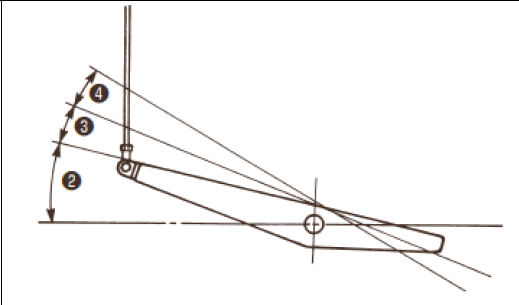

О механизме педали есть еще такое описание:
Снимок3.PNG (2235 просмотров) <a class='original' href='./download/file.php?id=91387&mode=view' target=_blank>Загрузить оригинал (48.61 КБ)</a>
