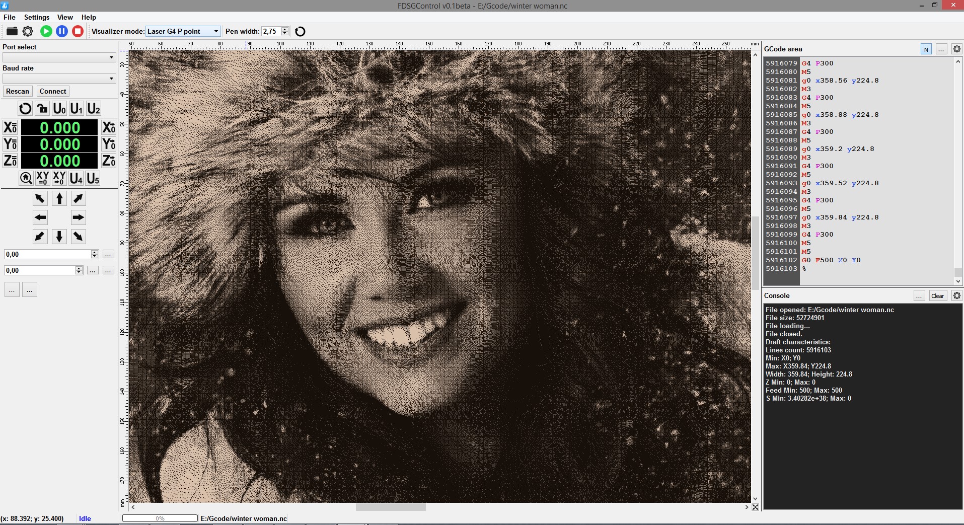

Проект управляющей программы для GRBL с поддержкой растровой (построчной гравировки) на лазерных станках. Поддержка файлов примерно до 100 мБ. 10000000 строк, постараюсь расширить.
Визуализация построчной гравировки реализована через растровую графику. Делать в 3D смысла не имеет, слишком большое количество векторов.
Обмен с контроллером пока не реализован, наработки есть просто нужно вынести обмен в отдельный поток. Как закончу выложу сборку в открытый доступ.
Если есть какие вопросы или пожелания пишите.

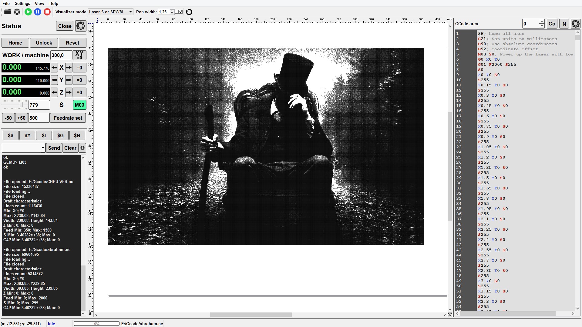

Версия обновлена. Изменена нумерация версий, после точки будет идти месяц и день сборки.
Не много изменил реализацию протокола обмена с контроллером, ошибок при передаче больших файлов с управлением по S и G4 P для лазерных граверов пока не замечаю.
Но нужно провести более длительные тесты.
Для GRBL 1.1d добавлена возможность управления Feed override и Spindle speed override, индикация текущих значений добавлена в cnc статус бокс. Также добавлена индикация типа задания координат G90/G91, состояние выбора пользовательской системы координат G54-59 и текущая система измерений G20/G21.
Screenshot_27.jpg (12455 просмотров) <a class='original' href='./download/file.php?id=94209&sid=8aee67f06139912178db057ea550ad14&mode=view' target=_blank>Загрузить оригинал (13.17 КБ)</a>
Добавлено диалоговое окно позволяющее задавать скорость подачи и дистанцию для ручного перемещения (Jog команды).
Screenshot_28.jpg (12455 просмотров) <a class='original' href='./download/file.php?id=94210&sid=8aee67f06139912178db057ea550ad14&mode=view' target=_blank>Загрузить оригинал (69.36 КБ)</a>
Добавлена возможность настройки пяти кнопок, для своих целей.
Screenshot_29.jpg (12455 просмотров) <a class='original' href='./download/file.php?id=94211&sid=8aee67f06139912178db057ea550ad14&mode=view' target=_blank>Загрузить оригинал (142.25 КБ)</a>
Настройка оси Y. (Изначально была инвертированная ось Y, просто для моего станка так удобней) ;)
Screenshot_30.jpg (12455 просмотров) <a class='original' href='./download/file.php?id=94212&sid=8aee67f06139912178db057ea550ad14&mode=view' target=_blank>Загрузить оригинал (27.79 КБ)</a>
Добавлена функция сброса контроллера импульсом на пине DTR, после подключения порта. При этом сбрасываются значения машинных координат.
Screenshot_31.jpg (12455 просмотров) <a class='original' href='./download/file.php?id=94213&sid=8aee67f06139912178db057ea550ad14&mode=view' target=_blank>Загрузить оригинал (66.41 КБ)</a>
Кнопка "Стоп" останавливает выполнение на последней переданной строке файла. После этого можно продолжить выполнение с заданной строки.
С "Emergency stop" думаю и так все понятно.
Screenshot_32.jpg (12455 просмотров) <a class='original' href='./download/file.php?id=94214&sid=8aee67f06139912178db057ea550ad14&mode=view' target=_blank>Загрузить оригинал (14.75 КБ)</a>

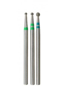

megagad писал(а):Если не секрет - а чем собственно гравируете? Что за шпинделя такие мелкие?
Гравируем во такими борами:
001_014-016-023-300x400.jpg (12076 просмотров) <a class='original' href='./download/file.php?id=97248&sid=8aee67f06139912178db057ea550ad14&mode=view' target=_blank>Загрузить оригинал (11.92 КБ)</a>
Шпинделя самодельные, в основе коллекторный двигатель почти как на автомоделях.
На данный момент почти все расходники беру в китае напрямую.
