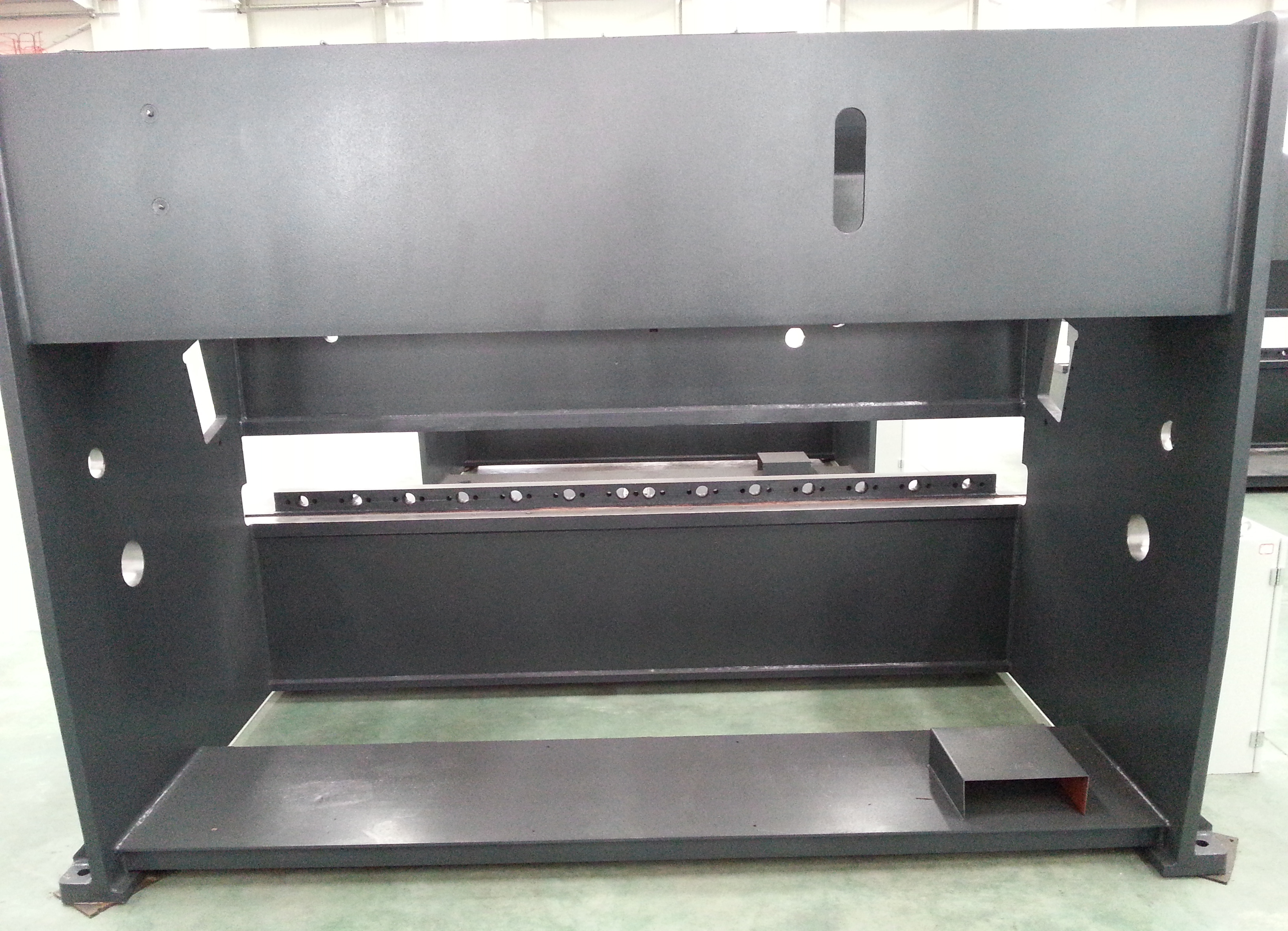

пресса Гидравлические. Кишки (сталь, сварные)
20140925_135302.jpg (3474 просмотра) <a class='original' href='./download/file.php?id=90948&mode=view' target=_blank>Загрузить оригинал (3.09 МБ)</a>
20140925_135505.jpg (3474 просмотра) <a class='original' href='./download/file.php?id=90949&mode=view' target=_blank>Загрузить оригинал (2 МБ)</a>
20140925_140413.jpg (3474 просмотра) <a class='original' href='./download/file.php?id=90950&mode=view' target=_blank>Загрузить оригинал (3.13 МБ)</a>
Re: Кишки станков
Будущий листогиб напоминает...

Да, листогиб. Я там выше, не то написал

Первая фотка больше станину гильотины напоминает. Скорее всего так и есть.
А вот на оставшихся фотках вызывают недоумение вырезы в станинах листогибов. Они очень некисло прослабляют конструкцию. У нас 3 листогиба турецких (1,2метра, 2мерта, 3метра) стоят. У них таких вырезов нет. И то, при гибке листа толщиной 4мм на всю длину, по центру не догибает. Правда там ещё система "бомбирования" стоит, компенсирующая деформацию станины.

Вырезы, два симметричных по бокам, как баранки?
Так вроде они определяют рабочее поле (изгиб заготовки, то есть место для неё)
