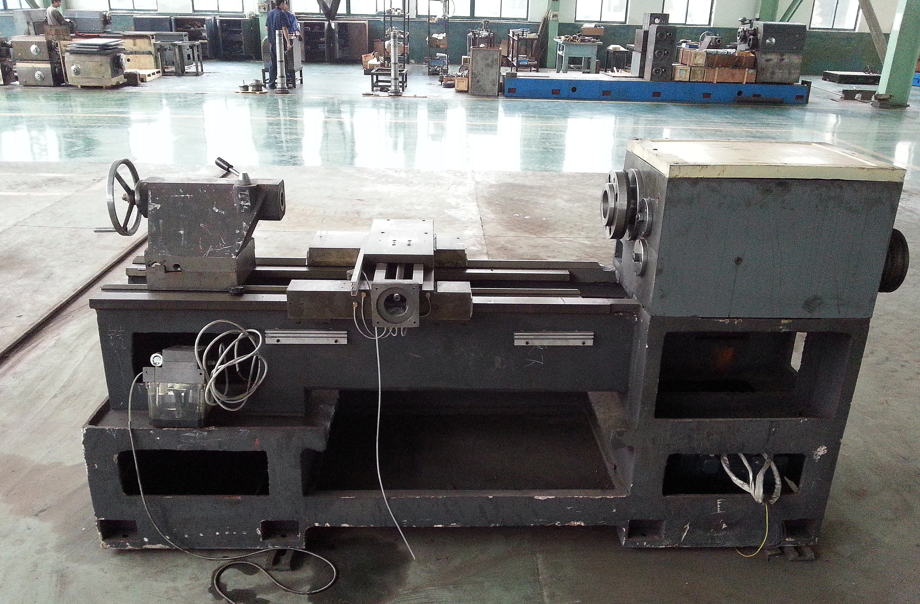

Со спины, мало кто видел
20140919_163655.jpg (3571 просмотр) <a class='original' href='./download/file.php?id=90930&mode=view' target=_blank>Загрузить оригинал (5.85 МБ)</a>

По ленточно пильным, интересно?
NKS
Сообщения: 2464
Репутация: 1233
Откуда: Волгоград
Re: Кишки станков
Сообщение NKS »
Наибольший интерес (у меня во всяком случае) вызывают конструктивные особенности отливок вышепоказанных деталей фрезерных станков, включая размеры сечений стенок и рёбер жёсткости, исполнение внутренних полостей

Большие фрезерные, на картинках. Пустотелые конструкции, конечно с перегородками и рёбрами. У основания наружные стенки 40мм, выше, меньше. На стыках конструкций 30-35мм. Перегородки 15мм. Но это по памяти. Зато вес общий знаю точно. Именно станин в сборе

Портальник, долго собирался
20140913_161956.jpg (3489 просмотров) <a class='original' href='./download/file.php?id=90946&mode=view' target=_blank>Загрузить оригинал (3.73 МБ)</a>

пресса Гидравлические. Кишки (сталь, сварные)
20140925_135302.jpg (3475 просмотров) <a class='original' href='./download/file.php?id=90948&mode=view' target=_blank>Загрузить оригинал (3.09 МБ)</a>
20140925_135505.jpg (3475 просмотров) <a class='original' href='./download/file.php?id=90949&mode=view' target=_blank>Загрузить оригинал (2 МБ)</a>
20140925_140413.jpg (3475 просмотров) <a class='original' href='./download/file.php?id=90950&mode=view' target=_blank>Загрузить оригинал (3.13 МБ)</a>

Да, листогиб. Я там выше, не то написал
NKS
Сообщения: 2464
Репутация: 1233
Откуда: Волгоград
Re: Кишки станков
Сообщение NKS »
Первая фотка больше станину гильотины напоминает. Скорее всего так и есть.
А вот на оставшихся фотках вызывают недоумение вырезы в станинах листогибов. Они очень некисло прослабляют конструкцию. У нас 3 листогиба турецких (1,2метра, 2мерта, 3метра) стоят. У них таких вырезов нет. И то, при гибке листа толщиной 4мм на всю длину, по центру не догибает. Правда там ещё система "бомбирования" стоит, компенсирующая деформацию станины.

Вырезы, два симметричных по бокам, как баранки?
Так вроде они определяют рабочее поле (изгиб заготовки, то есть место для неё)
