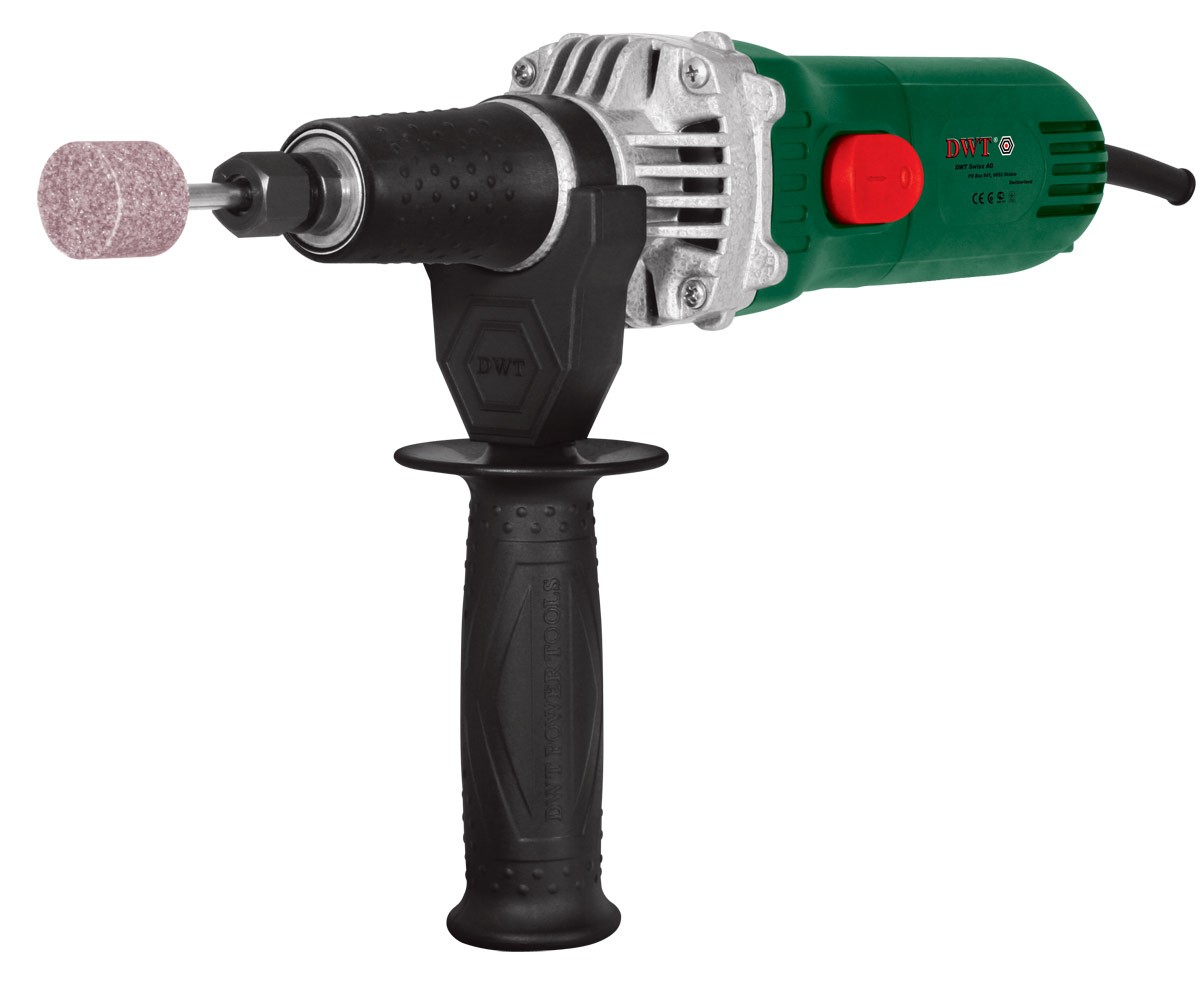

Вы примеряете УШМ.
Посмотрите в сторону ПШМ (Прямо шлифовальная).
Там уже даже что-то типа цангового патрона на 6мм инструмент.
У меня счас такая стоит от ДВТ с длинным хоботом. а цангу на 1/8" я ей сам выточил.
Но достаточно шумно работает.
Есть и нормальный водяной шпиндель, да ставить лень...

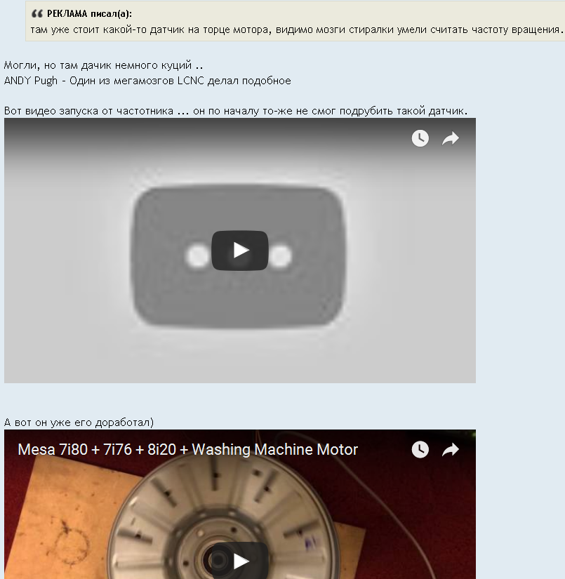

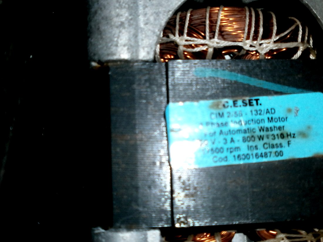

johny писал(а):а его получится с обычных 600-1200
На шилде написано 17500 об/мин при 300Гц. Но раскручивается и до 400 Гц. На видео.
Сергей Саныч писал(а):А там разве не BLDC двигатель?
3 Phase induction motor на нем написано.
мотор.JPG (6645 просмотров) <a class='original' href='./download/file.php?id=90934&mode=view' target=_blank>Загрузить оригинал (112.55 КБ)</a>
Re: Пойдет ли в качестве шпинделя "болгарка"?
РЕКЛАМА писал(а):На видео.
Первое видео недоступно - автор ограничил доступ. На втором - вроде как многополюсный прямоприводный движок.
2016-09-23_181452.png (6639 просмотров) <a class='original' href='./download/file.php?id=90939&mode=view' target=_blank>Загрузить оригинал (289.07 КБ)</a>

Сообщение johny »
На втором видео, по приведенным вами ссылкам видно мотор который прикручивается к барабану стиралки.
У которой обороты отжима традиционно 800-1200 для бытового размера.
С оборотами 17500 она улетела бы в космос , такое возможно только через ремень.
