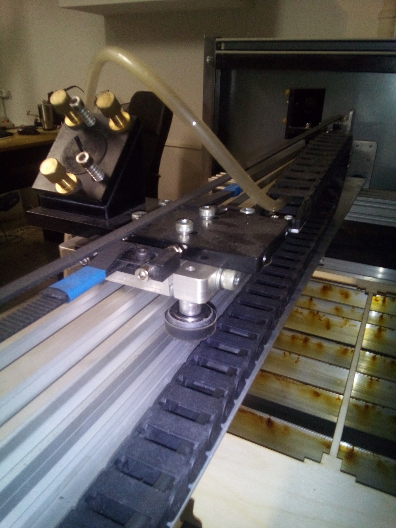

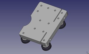

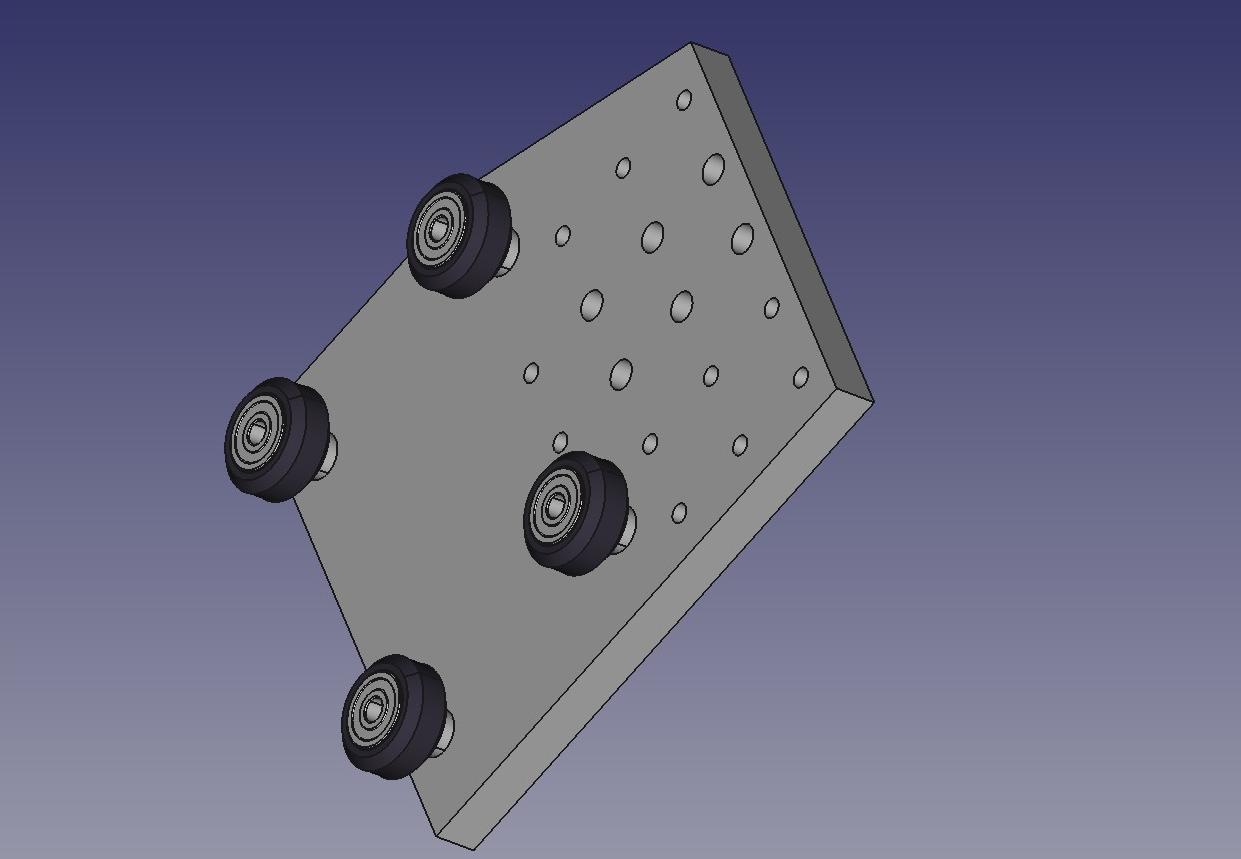

arkhnchul
Сообщения: 1754
Репутация: 339
Откуда: москва
Re: Лазерный гравер 1000х500
Сообщение arkhnchul »

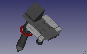

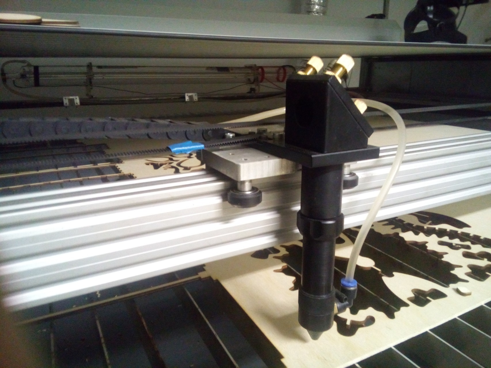

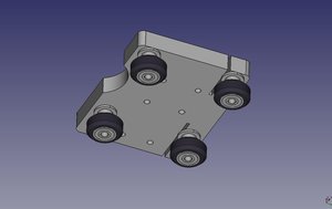

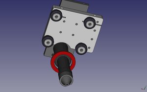

а чего там такого особенного, это ж в минуту. Просто как пример привел - я на такой скорости картон резал.
Вот так вхолостую катается, 30 000 мм/мин (сори за качество, снимал на лапоть):
https://www.youtube.com/watch?v=_orFeZxyt7g
можно в принципе и побыстрее голову возить, но куда блин. Оставил так.
каретка самодельная, из куска алюминиевой плиты, с импровизированной настройкой прижима.
ролики покупал здесь - https://www.aliexpress.com/item/SKU-152 ... .78.2xI1zn
кстати, позитивная новость - колесья существенно подешевели. Тогда это был единственный на всем али продавец, и обошлись они мне в 65$. Сейчас появились и другие - конкуренция явственно идет продавцам на пользу)
IMG_20160922_222652.jpg (9225 просмотров) <a class='original' href='./download/file.php?id=90884&sid=98c94c6cf830025f637b3dc9bf993537&mode=view' target=_blank>Загрузить оригинал (477.15 КБ)</a>
IMG_20160922_222726.jpg (9225 просмотров) <a class='original' href='./download/file.php?id=90885&sid=98c94c6cf830025f637b3dc9bf993537&mode=view' target=_blank>Загрузить оригинал (428.58 КБ)</a>

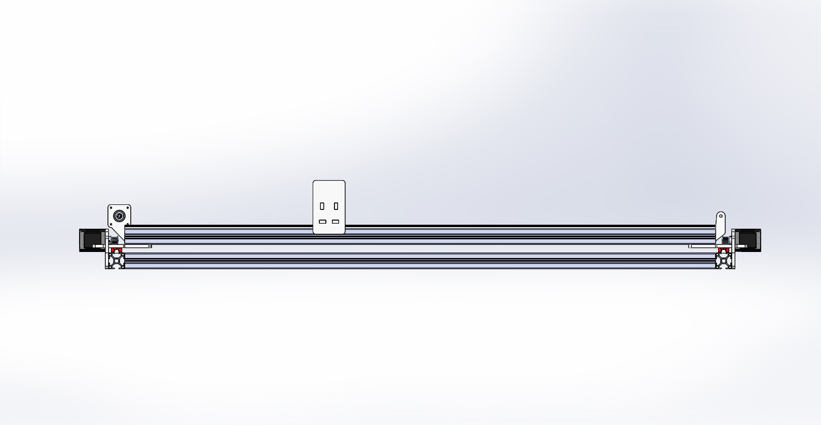

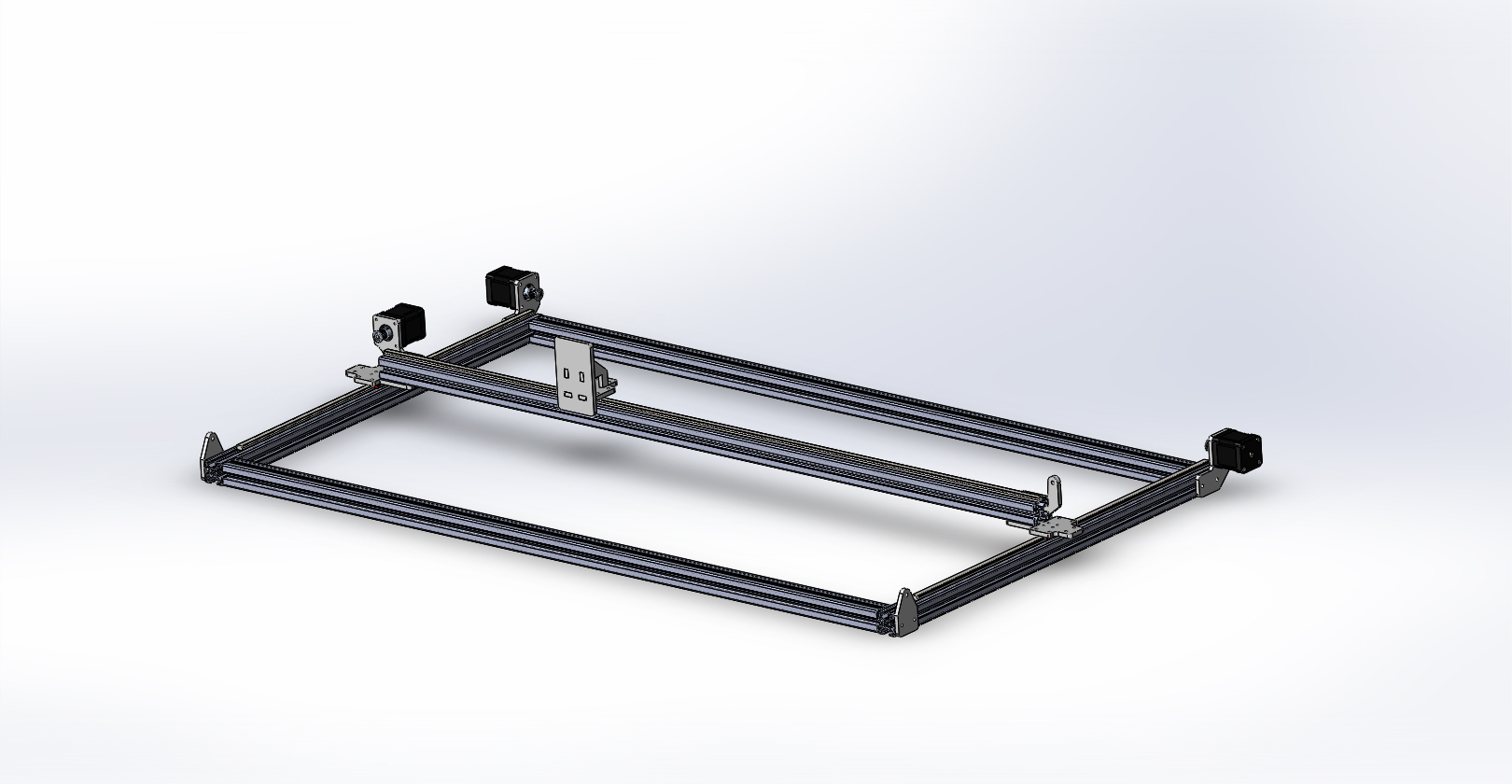

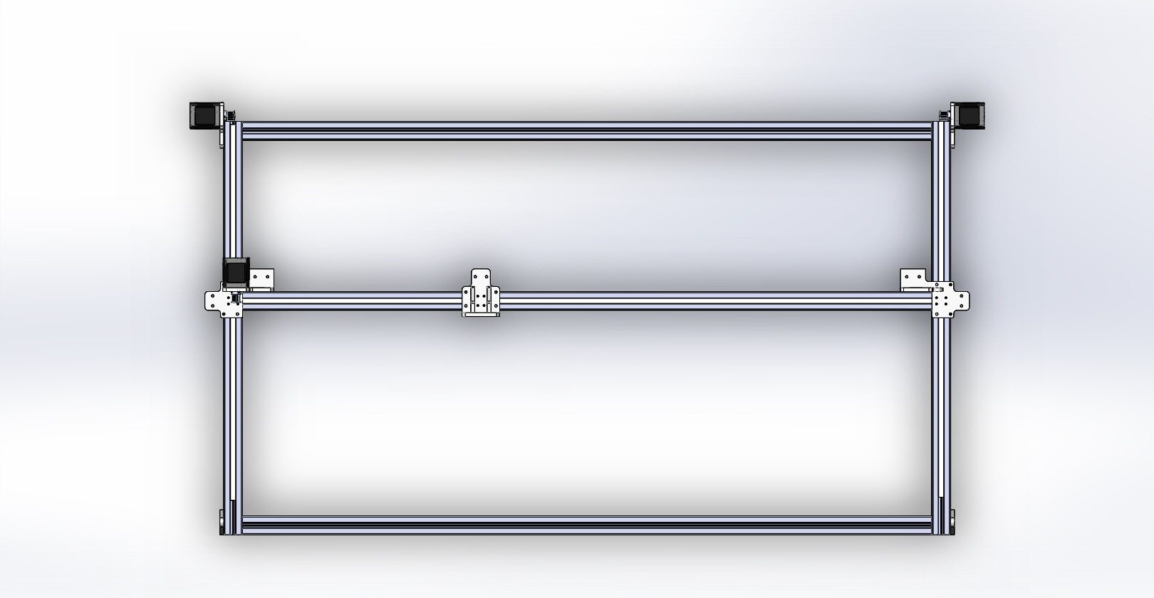

Выдался свободный вечерок. Накидал проект в СВ.
Серые детальки из орг.стекла 6 мм. Рельсы MGN9
Пока видится что то типа этого:
лазерный резак-1.JPG (8885 просмотров) <a class='original' href='./download/file.php?id=93607&sid=98c94c6cf830025f637b3dc9bf993537&mode=view' target=_blank>Загрузить оригинал (265.26 КБ)</a>
лазерный резак-2.JPG (8885 просмотров) <a class='original' href='./download/file.php?id=93608&sid=98c94c6cf830025f637b3dc9bf993537&mode=view' target=_blank>Загрузить оригинал (197.84 КБ)</a>
лазерный резак-3.JPG (8885 просмотров) <a class='original' href='./download/file.php?id=93609&sid=98c94c6cf830025f637b3dc9bf993537&mode=view' target=_blank>Загрузить оригинал (148.46 КБ)</a>

rage писал(а):Пока видится что то типа этого:
А зачем два движка на короткой оси? Чем классическая компановка с одним двигателем не устраивает?

ultrus писал(а):Чем классическая компановка с одним двигателем не устраивает?
Это какая?

rage писал(а):Это какая?
Это как на всех нормальных лазерах, когда один двигатель посередине соединён валами со шкивами привода ремней на краях.
Фердинанд Порше
это один двигатель посередине и от него два длинных вала к шпулям.
вообще так не пойдет - портал слишком низко. Нарисуйте в текущем виде стол и придумайте сколь-нибудь удобный способ класть на него листы.
сам портал - почему бы не сделать его подлиньше, такого же размера, как и длинные боковушки, и положить на каретки, а не держать на вылете фиговины из оргстекла?
вынесенные текущим образом двигатель и натяжитель ремны, расположенные на портале, будут мешать установке второго зеркала и прохождению луча. Сдвиньте что-нибудь из них дальше от края.
хинт: короткие боковые куски профиля положите на длинные сверху, а не соедииняйте в торец.
двигатели имхо удобнее развернуть - т.е. сам двигатель с внутренней стороны рамы, вал со шпулей и ремень с наружней. Так сожрется меньше габарита, и будет удобнее располагать ремень с его причиндалами.
Сообщение rage »
arkhnchul писал(а):это один двигатель посередине и от него два длинных вала к шпулям.
Мне проще второй двигатель поставить, чем гемороится с валами.
arkhnchul писал(а):вообще так не пойдет - портал слишком низко.
Расчетное от диода до стола 50-60 мм.
arkhnchul писал(а):Нарисуйте в текущем виде стол и придумайте сколь-нибудь удобный способ класть на него листы.
Приподнял всю раму и засунул под нее лист, если большой. Маленький просто сверху положил :)
arkhnchul писал(а):сам портал - почему бы не сделать его подлиньше, такого же размера, как и длинные боковушки
Там ремень проходит.
arkhnchul писал(а):а не держать на вылете фиговины из оргстекла?
А чем это плохо?
arkhnchul писал(а):вынесенные текущим образом двигатель и натяжитель ремны, расположенные на портале, будут мешать установке второго зеркала и прохождению луча.
Мне не нужны зеркала, это гравер на диоде.
arkhnchul писал(а):двигатели имхо удобнее развернуть - т.е. сам двигатель с внутренней стороны рамы, вал со шпулей и ремень с наружней. Так сожрется меньше габарита, и будет удобнее располагать ремень с его причиндалами
На габариты пофик, а если ремень будет снаружи, то кабельканал не удобно прилаживать.

извиняюсь, совсем забыл про диод)
