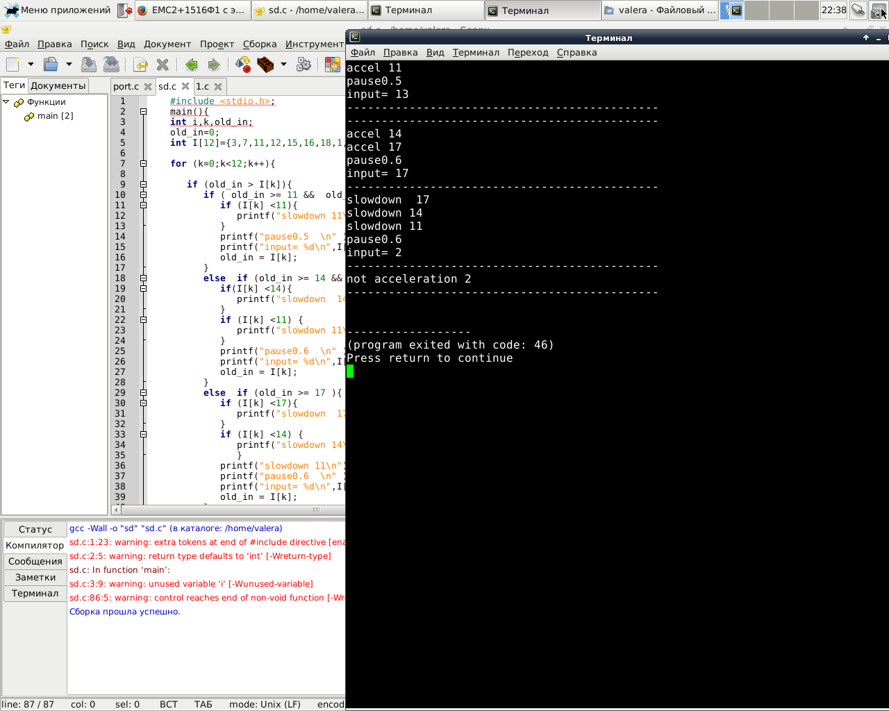

это примерно то,что ты описывал,с разгоном и торможением...
переписать это в полноценный компонент и прверить - тут емс надобен))
только завтра вечером ;)
Валерий
Сообщения: 241
Зарегистрирован: 21 июл 2013, 21:01
Re: EMC2+1516Ф1 с эл.магн. муфтами коробки скоростей и подач
Сообщение Валерий »

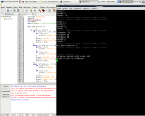

int n;
printf("\nВведите ступень:");
scanf("%d",&n);
k=n;
I[k]=n;
Вот добавил ввод с клавиатуры,так можно проверять?

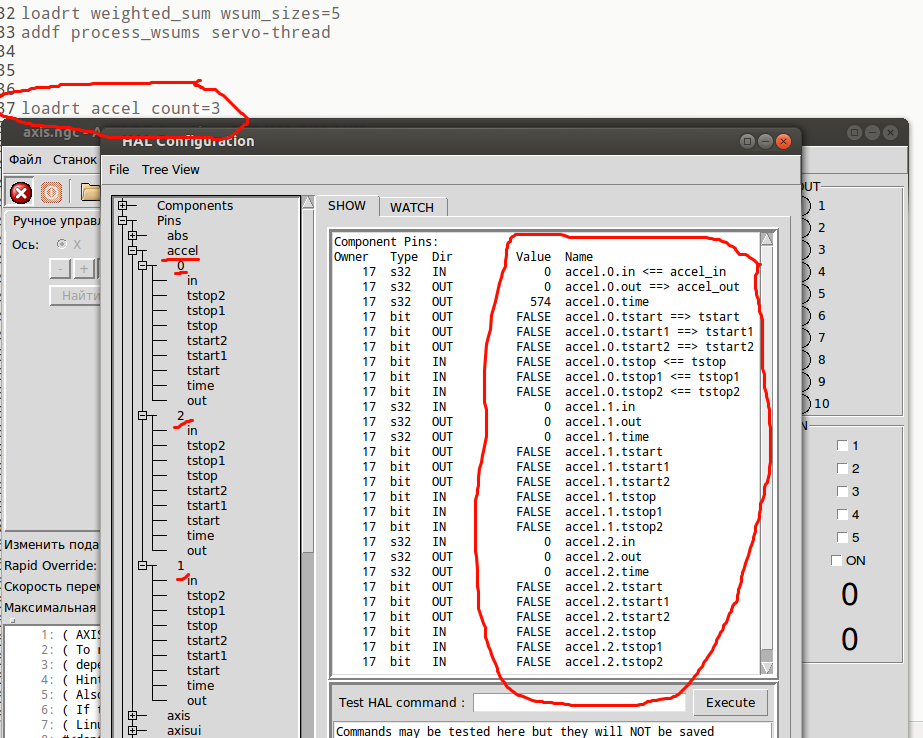

так вроде работают все ступени
задержка в хал файле стоит 4 секунды , для отладки
код для задержки(выделенный) оформить бы в функцию полноценную... ;)

Валерий писал(а):Так можно? Как оформить?Как мы рассчитаем задержку,от чего она будет зависеть,не только от переменной Х ?
не знаю - зачем это тебе...
в том коде ,который я привел выше,задержки уже есть...
они выставляются в хал файле(я тоже его прикрепил) вот этими строками:
setp timedelay.0.on-delay  4
setp timedelay.1.on-delay  4
setp timedelay.2.on-delay  4
это ,скажем так,таймеры,в данном случае они выставлены на 4 секунды...
надо по 0.5с - пропиши так:
setp timedelay.0.on-delay  0.5
setp timedelay.1.on-delay  0.5
setp timedelay.2.on-delay  0.5

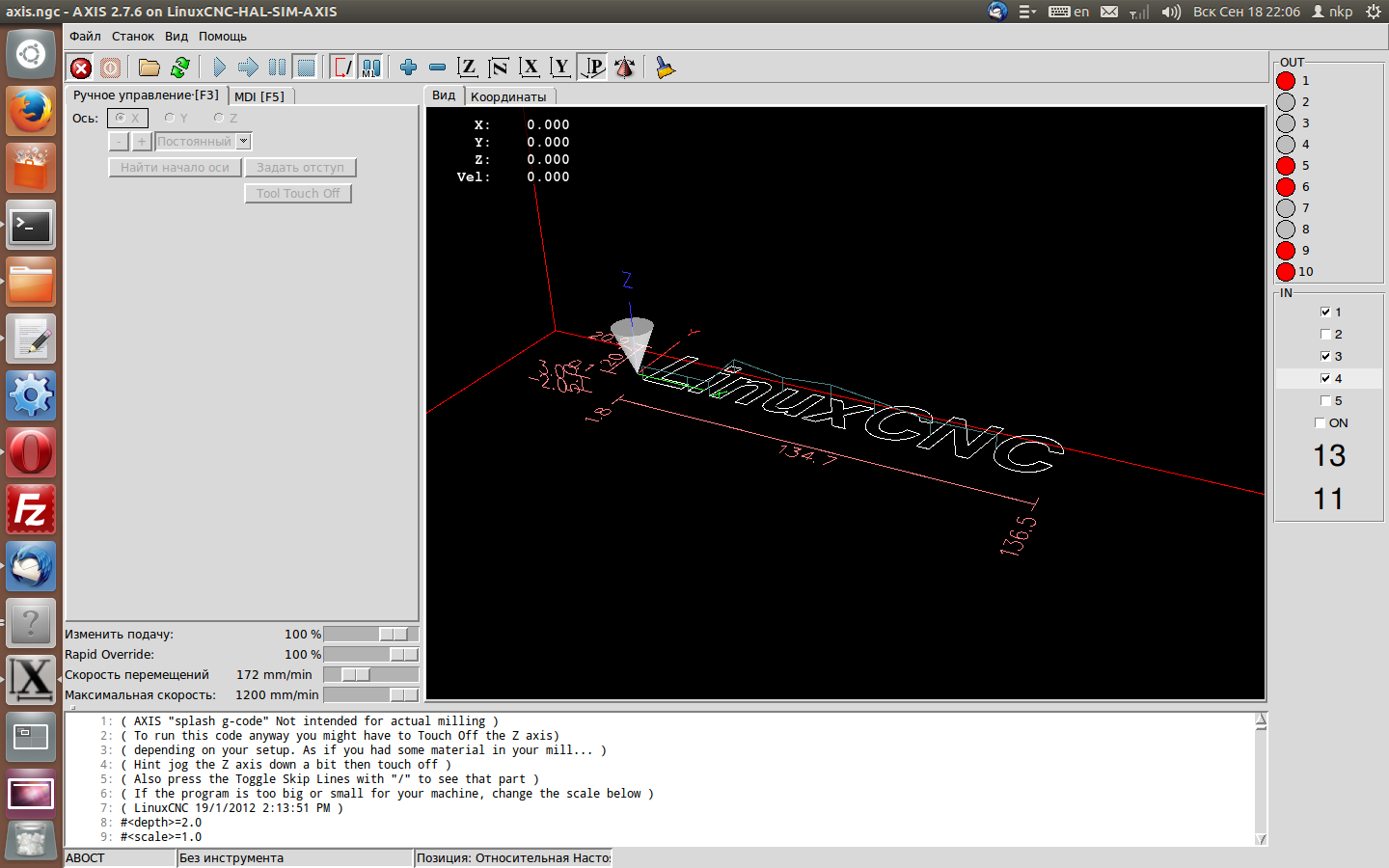

вот панель:
3.xml.rar
(504 байт) 303 скачивания

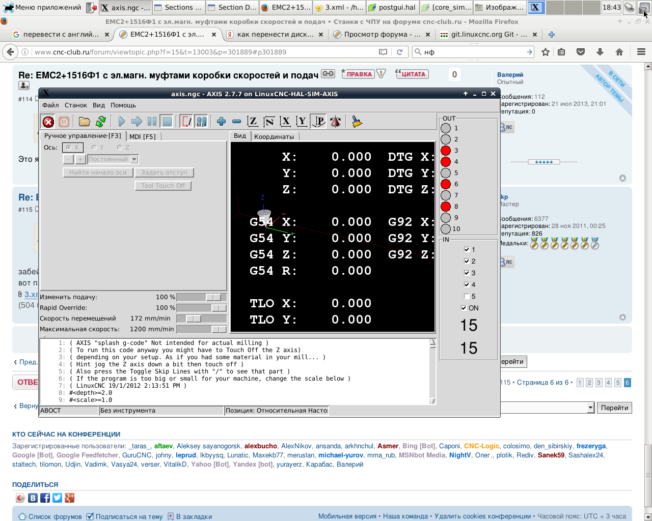

Кнопка on как я понял не подключина,
Кнпки пуск ,стоп, и т.д. подключать в ладере или hal?
И на другие координаты писать другой компонент также, или в этом же?
Снимок.png (2015 просмотров) <a class='original' href='./download/file.php?id=90570&mode=view' target=_blank>Загрузить оригинал (261.2 КБ)</a>

Валерий писал(а):И на другие координаты писать другой компонент также, или в этом же?
число компонентов устанавливается в хал:
loadrt accel count=3
addf accel.0 servo-thread
addf accel.1 servo-thread
addf accel.2 servo-thread
это загружены три экземпляра компонента accel
