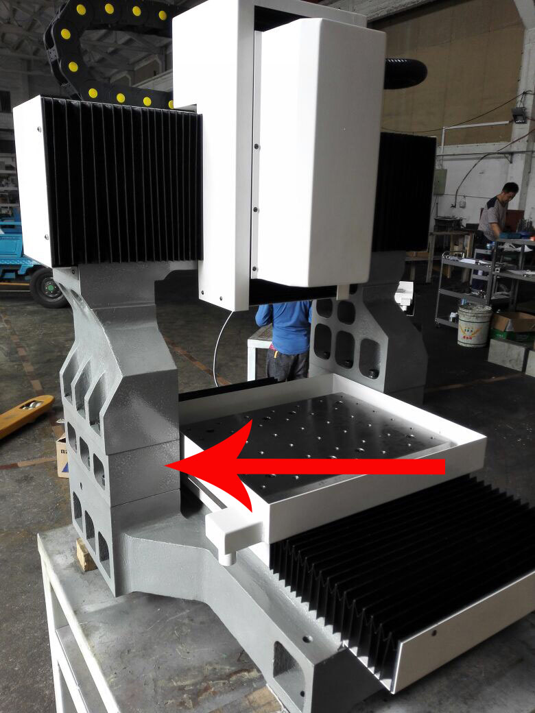

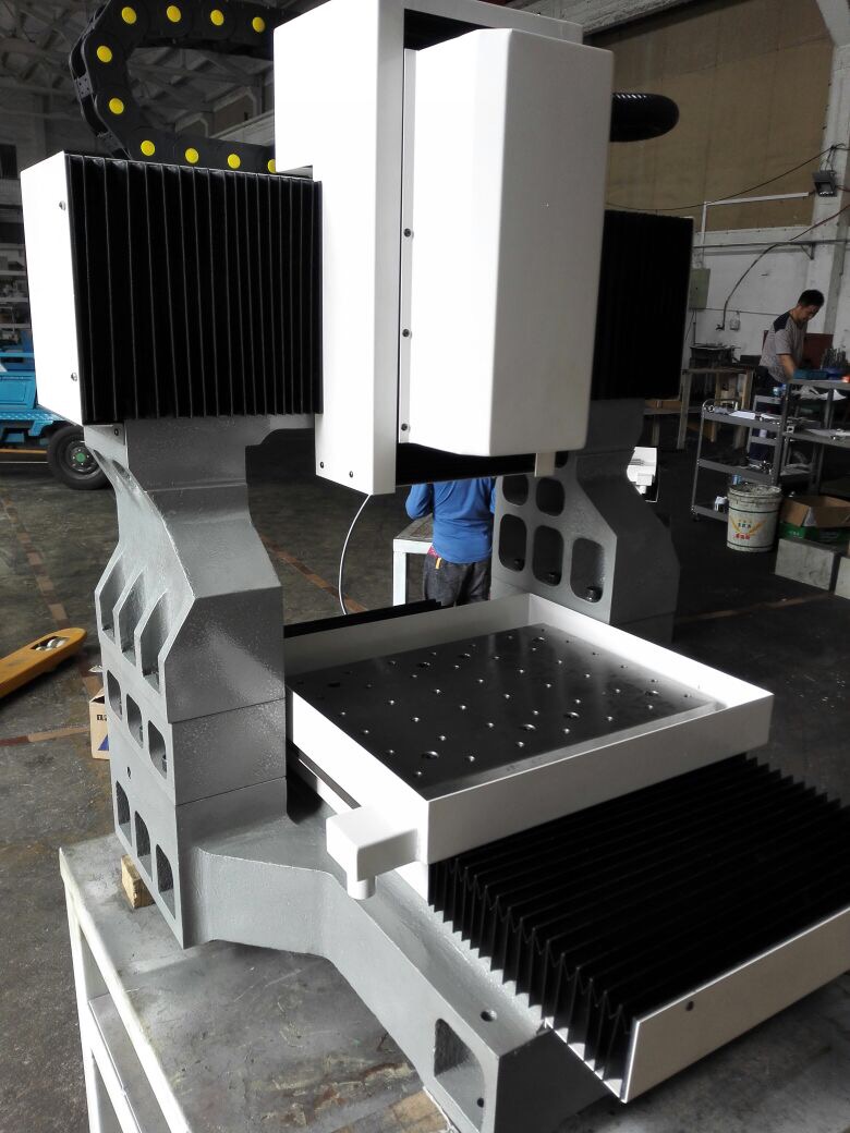

Всех приветствую, есть станок весом 500 кг, 800х600х650. Необходимо сделать стол под него. Какую конструкцию и материалы посоветуете? Спасибо.

Есть сварка, болгарка со столом, но сварщик я "так себе". Склонялся к болтовым соединениям, интересен был опыт других а примерный размер профиля. Всем спасибо
evgenyjp
Сообщения: 1483
Репутация: 802
Откуда: Japan
Re: Станина для станка 500кг
Сообщение evgenyjp »
интересно, а это что за китайское ноу-хау :thinking: типа высоту набирают...
IMG_0907.JPG (4837 просмотров) <a class='original' href='./download/file.php?id=90414&mode=view' target=_blank>Загрузить оригинал (153.09 КБ)</a>

Сообщение Zobakka »
Это я себе заказывал станок с проставками, тк предполагается использовать габаритную оснастку.
Сообщение aegis »
evgenyjp писал(а):а это что за китайское ноу-хау
возможно, спецзаказ для работы в тисках или на столе...
Zobakka писал(а):интересен был опыт других а примерный размер профиля.
Смотря что какой материал на станке будет обрабатываться.
На фото на столе видны отверстия, наверно с резьбой. Можно взять нарезать полосы из сталюки и сделать нечто вроде T образных пластин. Их прикрутить к столу. Или взять цельный кусок сталюки 40-60мм и фрезернуть в них Т пазы. Сделать это сможет любой нормальный фрезеровик. А потом на шлифовку ;)

Zobakka писал(а):800х600х650
это размер обработки? детали? ход осей?

Рабочее поле 400х300х180. Я тоже за куб, но станок будет стоять в гараже с подвалом, боюсь пол не выдержит, да и пространство под станком хотел использовать: система охлаждения, система смазки и все такое.
