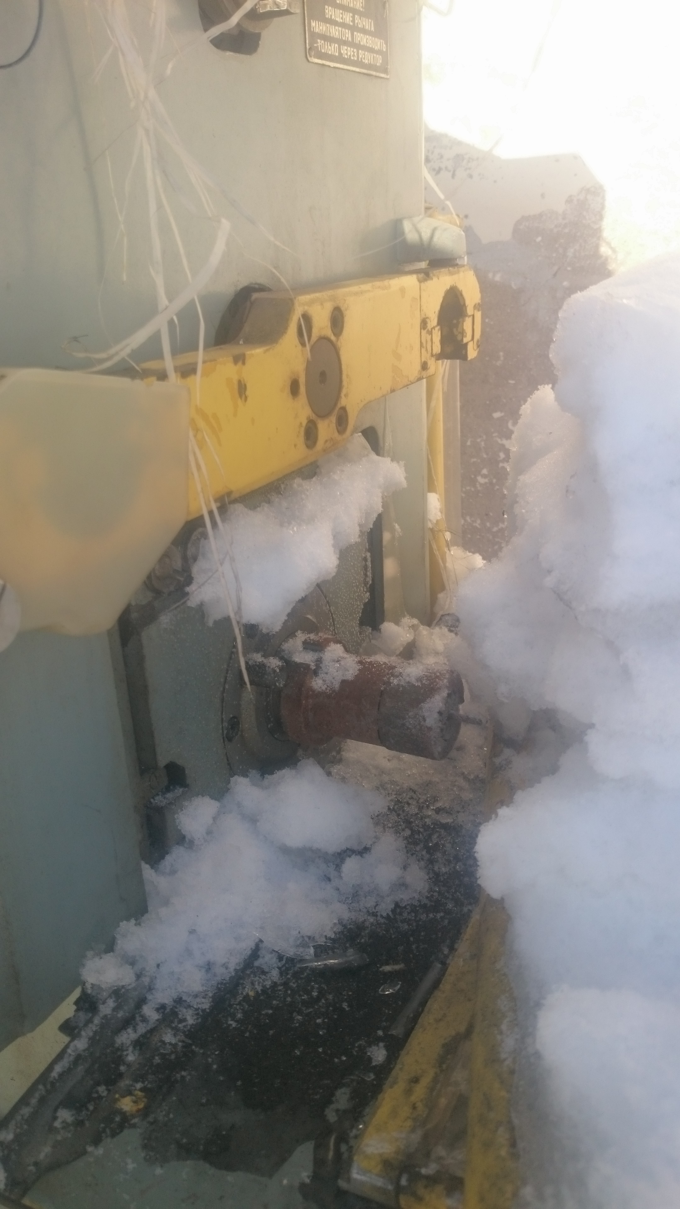

Ездил смотреть такой же станок:
Подснежник (17524 просмотра) <a class='original' href='./download/file.php?id=72404&mode=view' target=_blank>Загрузить оригинал (2.86 МБ)</a>
Подснежник
манипулятор автосмены и шпиндель (17524 просмотра) <a class='original' href='./download/file.php?id=72405&mode=view' target=_blank>Загрузить оригинал (2.44 МБ)</a>
маслостанция (17524 просмотра) <a class='original' href='./download/file.php?id=72406&mode=view' target=_blank>Загрузить оригинал (2.69 МБ)</a>
маслостанция
Родная ЧПУ отправлена в цветмет :pssdoff:
Визуально привода на месте, по словам продавца практически не эксплуатировался.
С вероятностью 90% в понедельник он переедет ко мне в цех.
Похоже, пойдем параллельными дорогами!
Дорогое сообщество! Благословите!

За что его можно поднимать и привязывать в кузове манипулятора, чтоб ничего не оторвать и не деформировать?
Центр тяжести кажется очень высоким, а основание маленьким...

ну у меня доехал не упал )
ну а вообще по бокам должны быть отверстия под рым-болты.. также в основании есть отверстия под опоры по идее, можно и за них. в поддоне основания может быть налито масло, на сколько я понял там масло в качестве СОЖ использовалось.

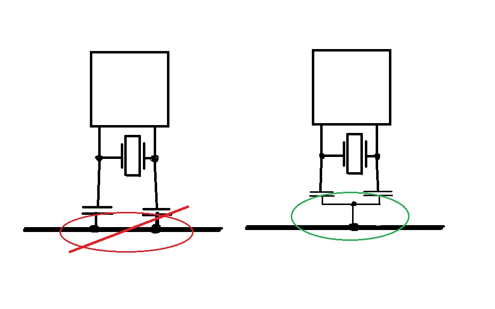

Duhas, а чего землю конденсаторов на кварце так далеко вел?

В принципе правильно. больше не меньше. защита от помех.

Taganrog, в первый раз такое слышу. не ну я не профэлектронщик, но немного читал про разводку земли когда свои девайсы делал

мы тут как раз в соседней теме терли этот вопрос, длина проводника влияет тлько на наводки, которые маловероятны ввиду расположения данного устройства в алюминиевом корпусе, а вот наличие токов в этом проводнике от других цепей будет дергать потенциал, что не есть хорошо.

Вообще, это хороший тон разводки платы,когда земля разделена. Чтоб не проскакивали гличи. Не сбивали работу генератора в МС. Незнаю как научно обьяснить но по сути на входе ножек,куда кварц подключен стоит скоростной усилитель. Так вот он способен ничтожную разницу потенциалов между расположением элементов усилить и либо ввести на выходе ложный импульс либо МС просто заклинит т.к. не отработает сверх малую длительность импульса помехи. Это наблюдал часто на практике. Экран не поможет. Это защита не от наводок а от токов текущих по земляной шине. Это другой тип помех.
Так теперь делают платы даже на счетчиках банкнот и кассовых аппаратах. Да и вообще защита не хитрая но действенная. Чего б не использовать ?
Вобщем делать рекомендуется так (17017 просмотров) <a class='original' href='./download/file.php?id=88136&mode=view' target=_blank>Загрузить оригинал (45.86 КБ)</a>
