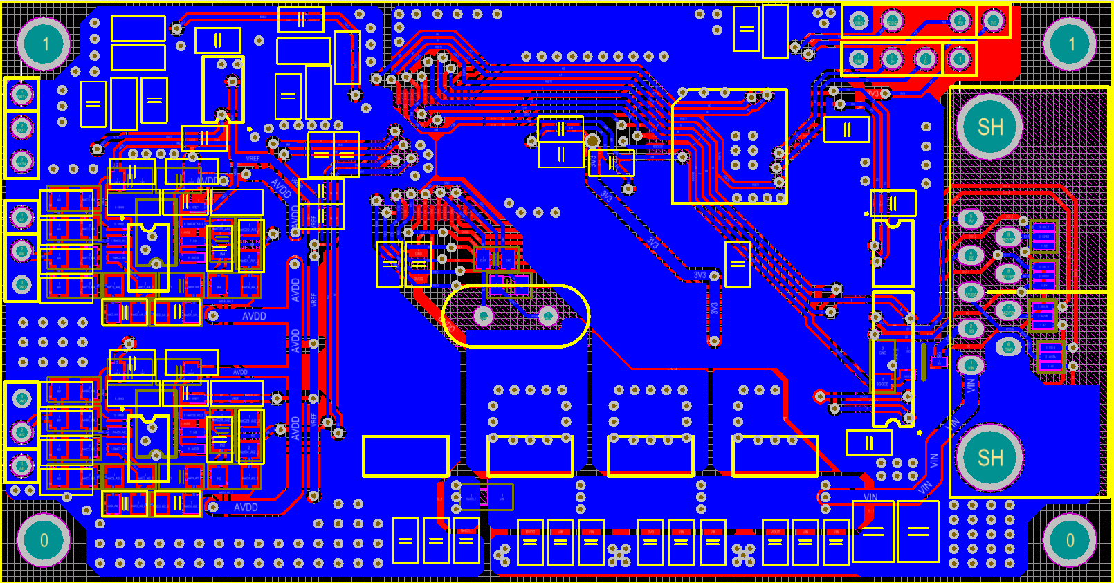

AD2S1210 + xmega A4
ResEnc_bot.png (17327 просмотров) <a class='original' href='./download/file.php?id=88128&mode=view' target=_blank>Загрузить оригинал (258.3 КБ)</a>
ResEnc_top.png (17327 просмотров) <a class='original' href='./download/file.php?id=88129&mode=view' target=_blank>Загрузить оригинал (294.45 КБ)</a>

Duhas, а чего землю конденсаторов на кварце так далеко вел?

В принципе правильно. больше не меньше. защита от помех.

Taganrog, в первый раз такое слышу. не ну я не профэлектронщик, но немного читал про разводку земли когда свои девайсы делал

мы тут как раз в соседней теме терли этот вопрос, длина проводника влияет тлько на наводки, которые маловероятны ввиду расположения данного устройства в алюминиевом корпусе, а вот наличие токов в этом проводнике от других цепей будет дергать потенциал, что не есть хорошо.

Вообще, это хороший тон разводки платы,когда земля разделена. Чтоб не проскакивали гличи. Не сбивали работу генератора в МС. Незнаю как научно обьяснить но по сути на входе ножек,куда кварц подключен стоит скоростной усилитель. Так вот он способен ничтожную разницу потенциалов между расположением элементов усилить и либо ввести на выходе ложный импульс либо МС просто заклинит т.к. не отработает сверх малую длительность импульса помехи. Это наблюдал часто на практике. Экран не поможет. Это защита не от наводок а от токов текущих по земляной шине. Это другой тип помех.
Так теперь делают платы даже на счетчиках банкнот и кассовых аппаратах. Да и вообще защита не хитрая но действенная. Чего б не использовать ?
Вобщем делать рекомендуется так (17265 просмотров) <a class='original' href='./download/file.php?id=88136&mode=view' target=_blank>Загрузить оригинал (45.86 КБ)</a>
