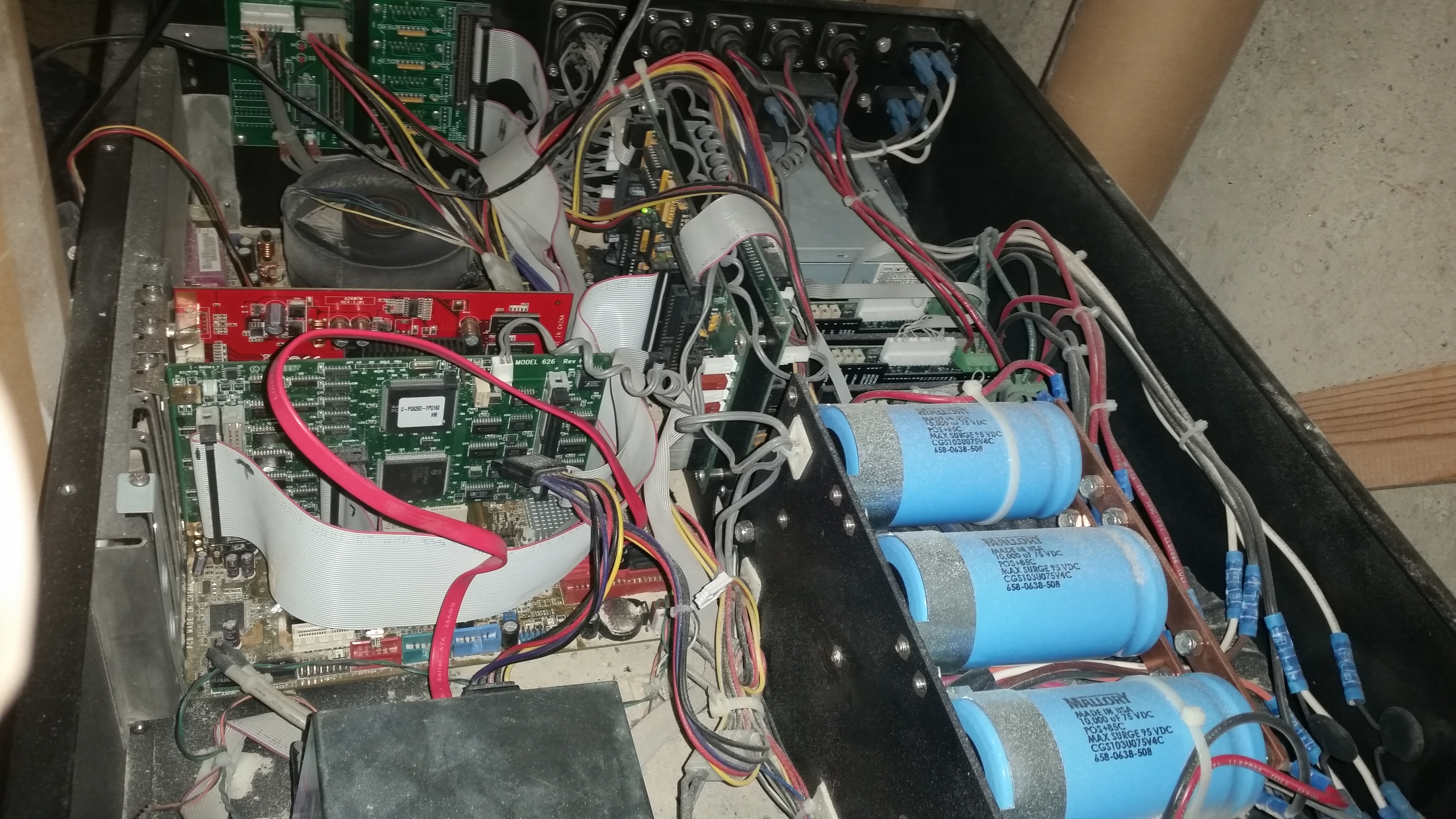

Здравствуйте.
Проблема с программной частью у фрезера precix 13100 - не включается после аварийного выключения питания. Загрузка останавливается(фризится или бесконечный рестарт) на .altboot....................., то есть, скорее всего, повреждены были файлы загрузки.
Мне сказали, что должны быть копии файлов у производителя или же у фирмы поставщика. Но станок двоольно старый, фирма поставщик давно их не возит и отвечает раз через четыре, производитель же в канаде и при любом запросе просит от 400 у.е. за любое телодвижение.
Также должна быть флешка с этими файлами, но мне к сожалению она не досталась - станок брался б/у и обиженый на том производстве фрезеровщик стащил все что мог, так что станок достался голый.
Подскажите варианты решения проблемы. Может быть среди Вас найдется человек с таким станком и флешкой для восстановления данных? Или есть какой-то способ попроще?

пересадить ему мозг. поставить обычный комп с ЕМС или мач3.

raddd писал(а):пересадить ему мозг. поставить обычный комп с ЕМС или мач3.
Простите за неосведомленность, я совсем недавно стал резать на чпу.
1) мач 3 и емс - я так понимаю это управляющие программы для ЧПУ, которые можно поставить на винду 32 разрядную?
2) что значит мозг?
Если я правильно понял, то на имеющийся компьютер, встроенный в блок управления фрезером, можно поставить винхп 32 разрядную и уже на нее мач3.
Подскажите по настройкам - имеются ли там предустановки для такого станка или все надо будет прописывать с нуля?
Сейчас встроенный комп связан с чпу через pci плату http://www.sensoray.com/products/626.htm - надо ли ее менять или она сойдет? Если менять, то на какую?
Еще раз прошу прощения за безграмотность в данном вопросе.

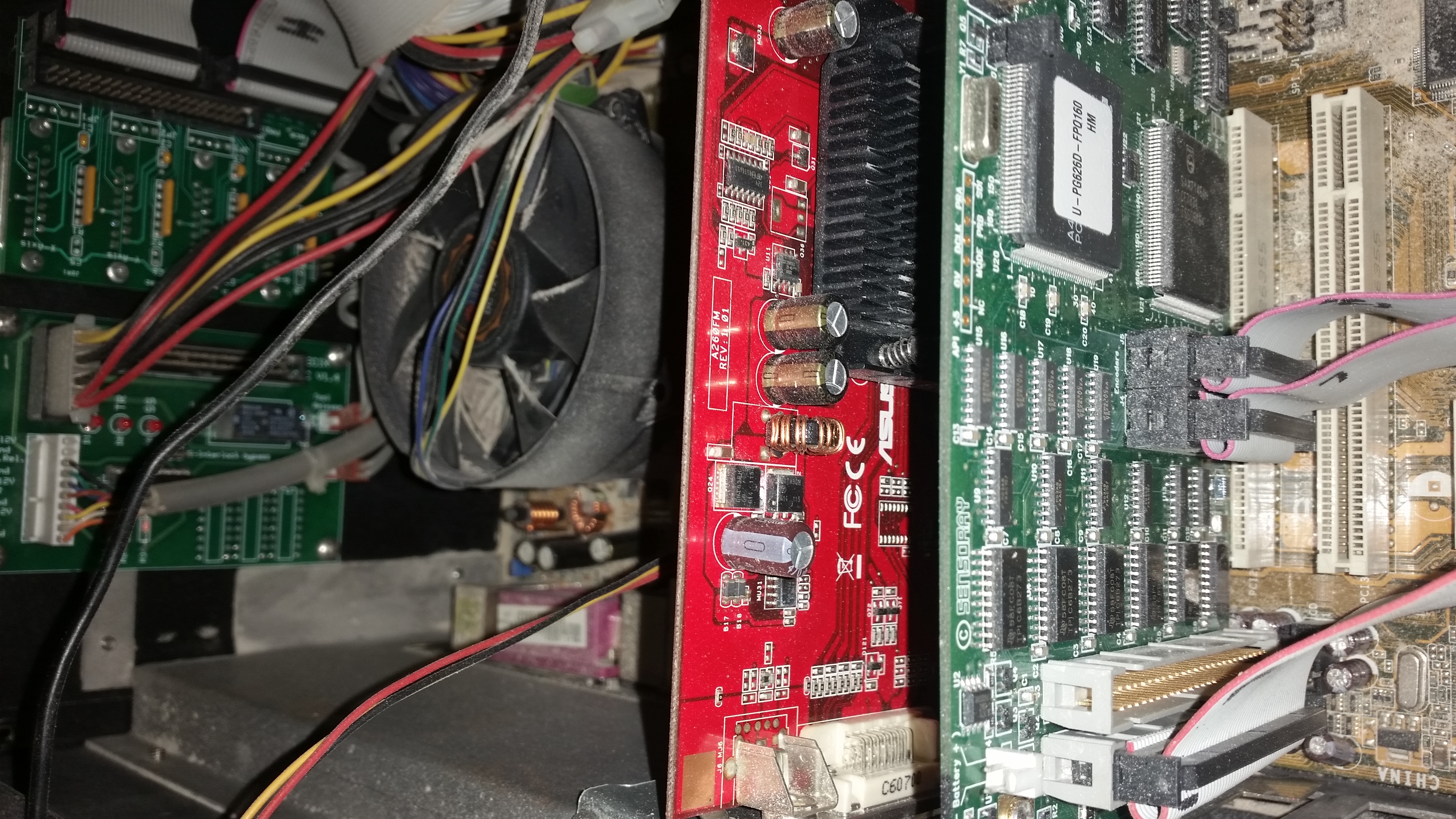

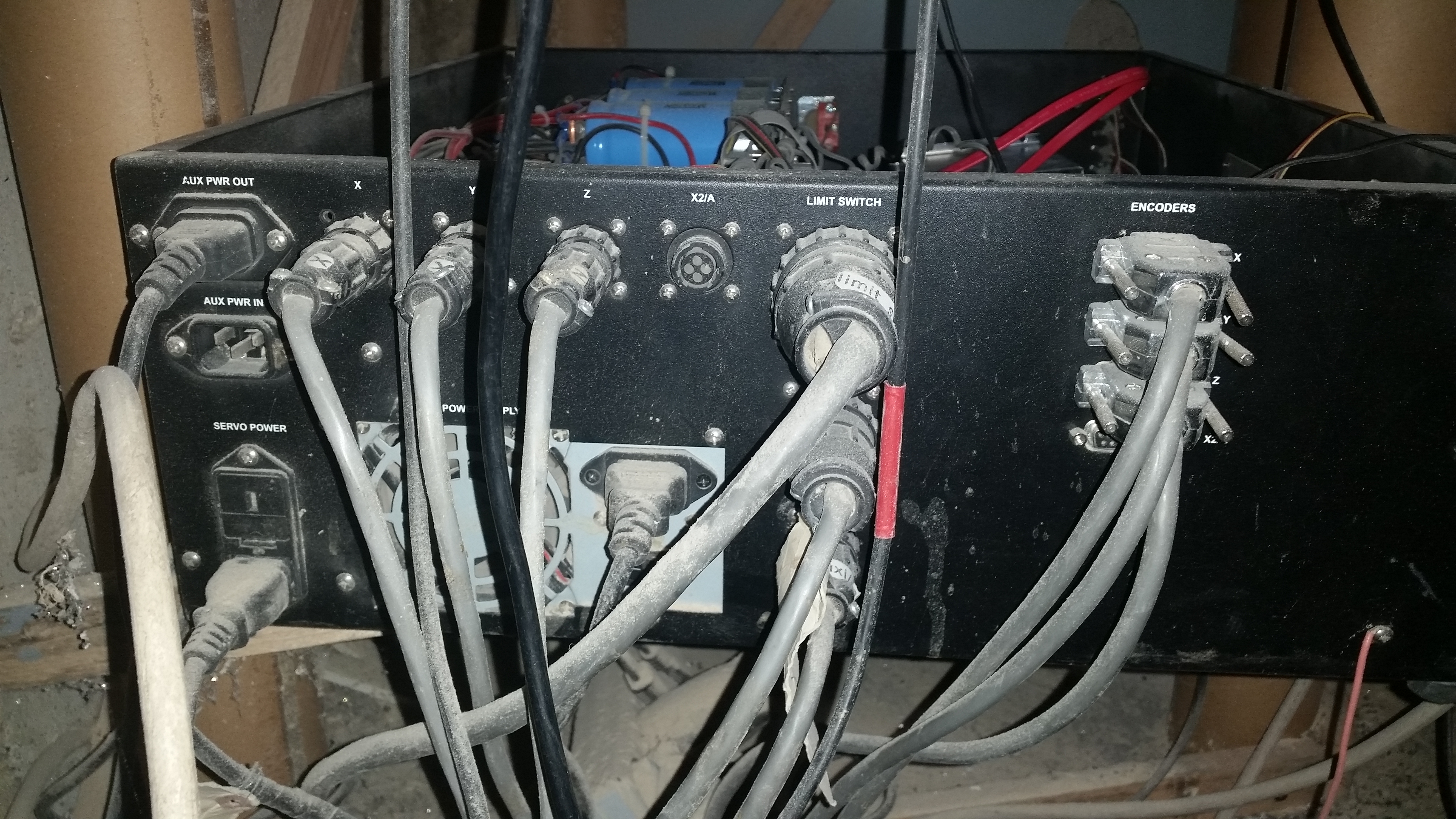

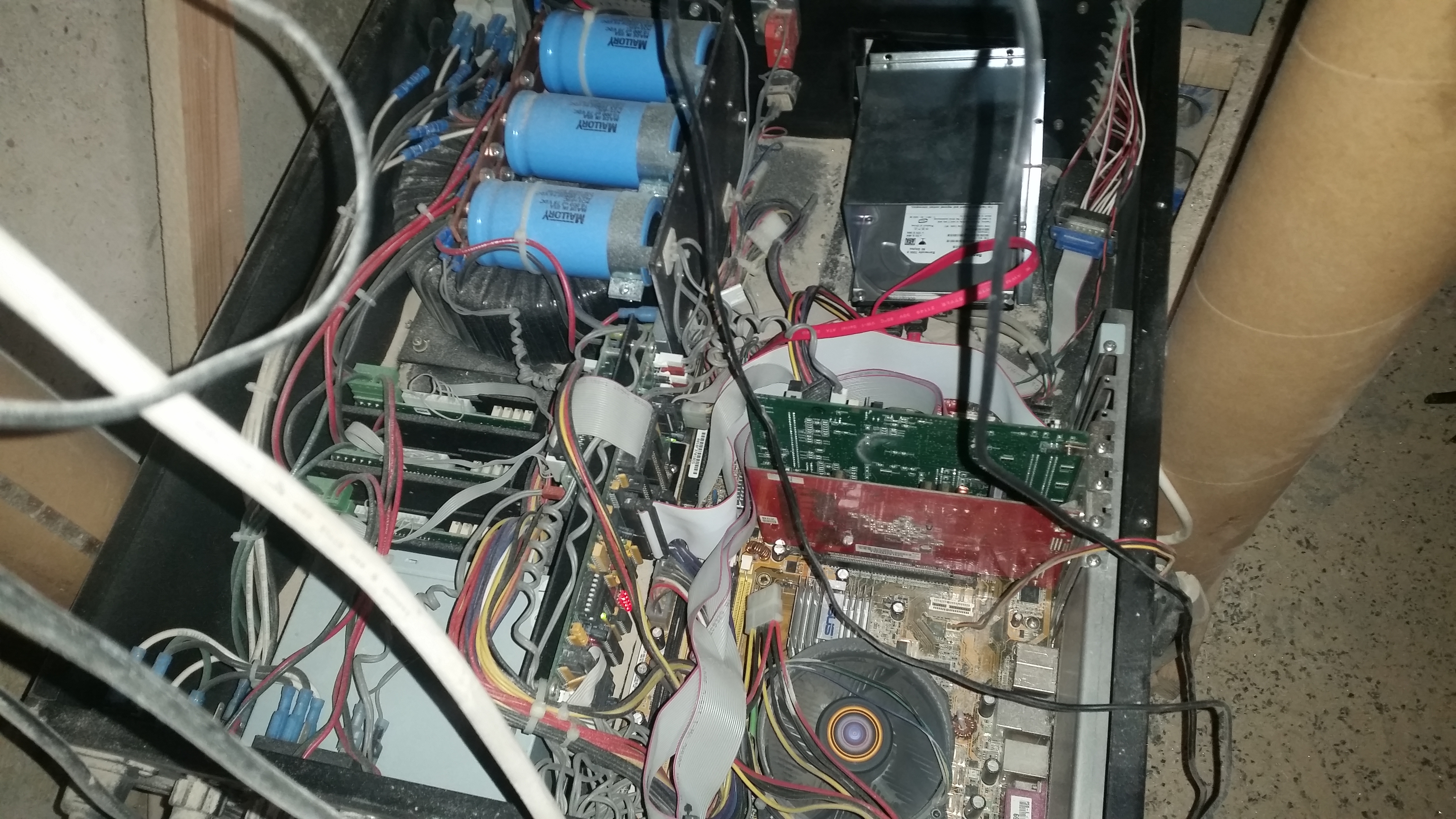

А фото начинки сделать бы. Сервы там или шаговые обратная связь на плату есть или нет. Чем управляется степ жир или протоколом каким.
А вобще под линукс вроде есть решения для вашей платы.
Думаю что для портальника без автосмены хватит ЛПТ порта и linuxCNC. Если привода по степдиру управляются.

raddd писал(а):А фото начинки сделать бы. Сервы там или шаговые обратная связь на плату есть или нет. Чем управляется степ жир или протоколом каким.
Автосмена хоть и предусмотрена, ее фактически нет.
Я не совсем понимаю как тут быть с лпт портами - что с чем кантачить должно.
Где можно посмотреть решения под линукс для этой платы?
