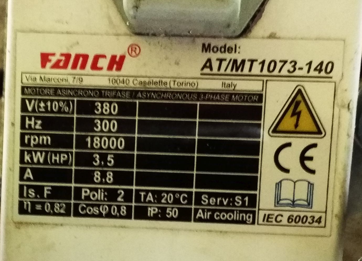

Шпиндель
sp.jpg (4120 просмотров) <a class='original' href='./download/file.php?id=90088&mode=view' target=_blank>Загрузить оригинал (176.77 КБ)</a>
sp_birk.jpg (4120 просмотров) <a class='original' href='./download/file.php?id=90089&mode=view' target=_blank>Загрузить оригинал (223.18 КБ)</a>
Никогда не сталкивался с таким типом. Надежность? На что обратить внимание? А то может уже замены требует. Ремонтопригодность?

Дуть ненужно. Кисточой тряпкой почистить где достанете и смазать. Если нет понимания то болты не крутить ничего не разбирать.
