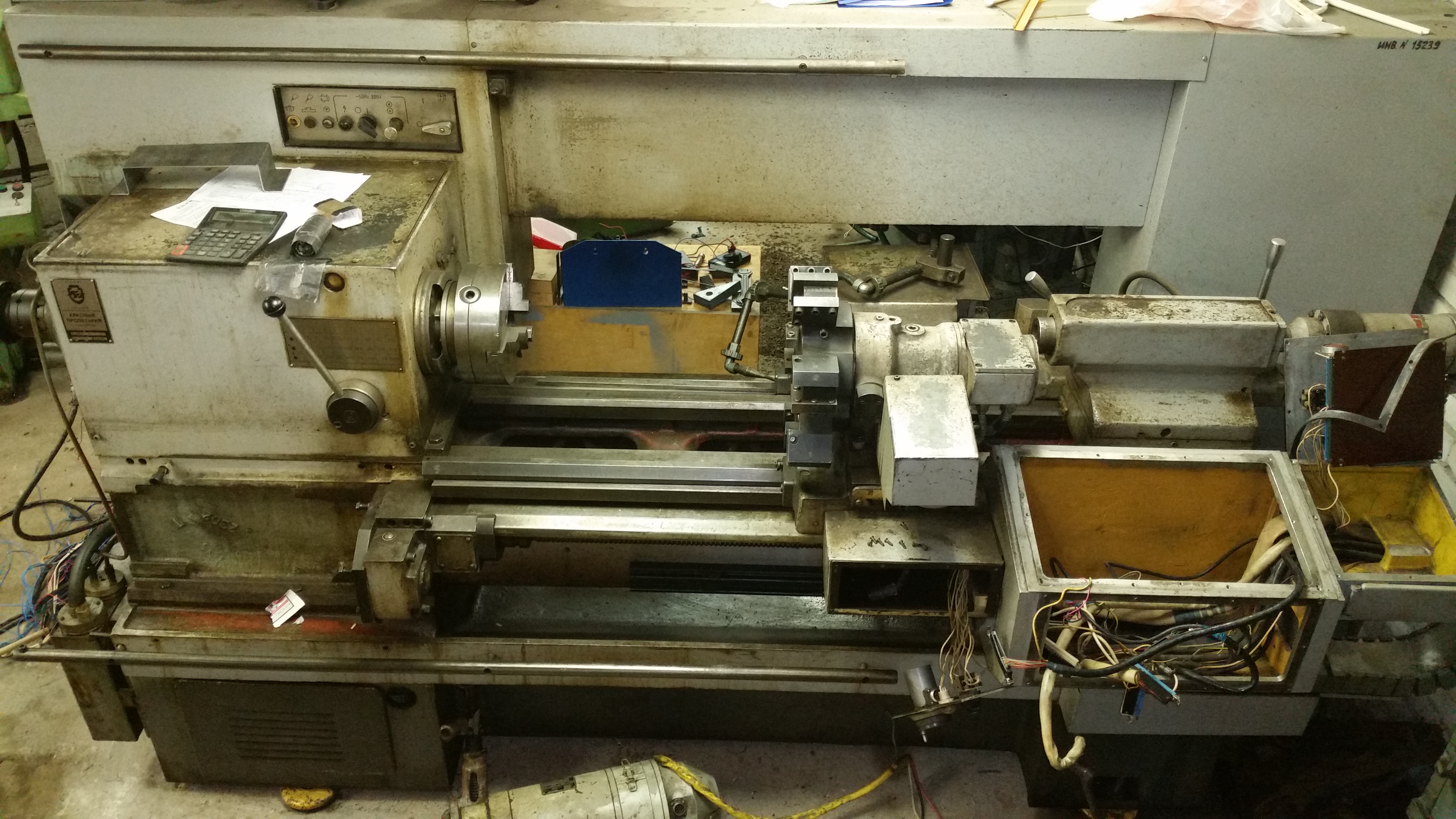

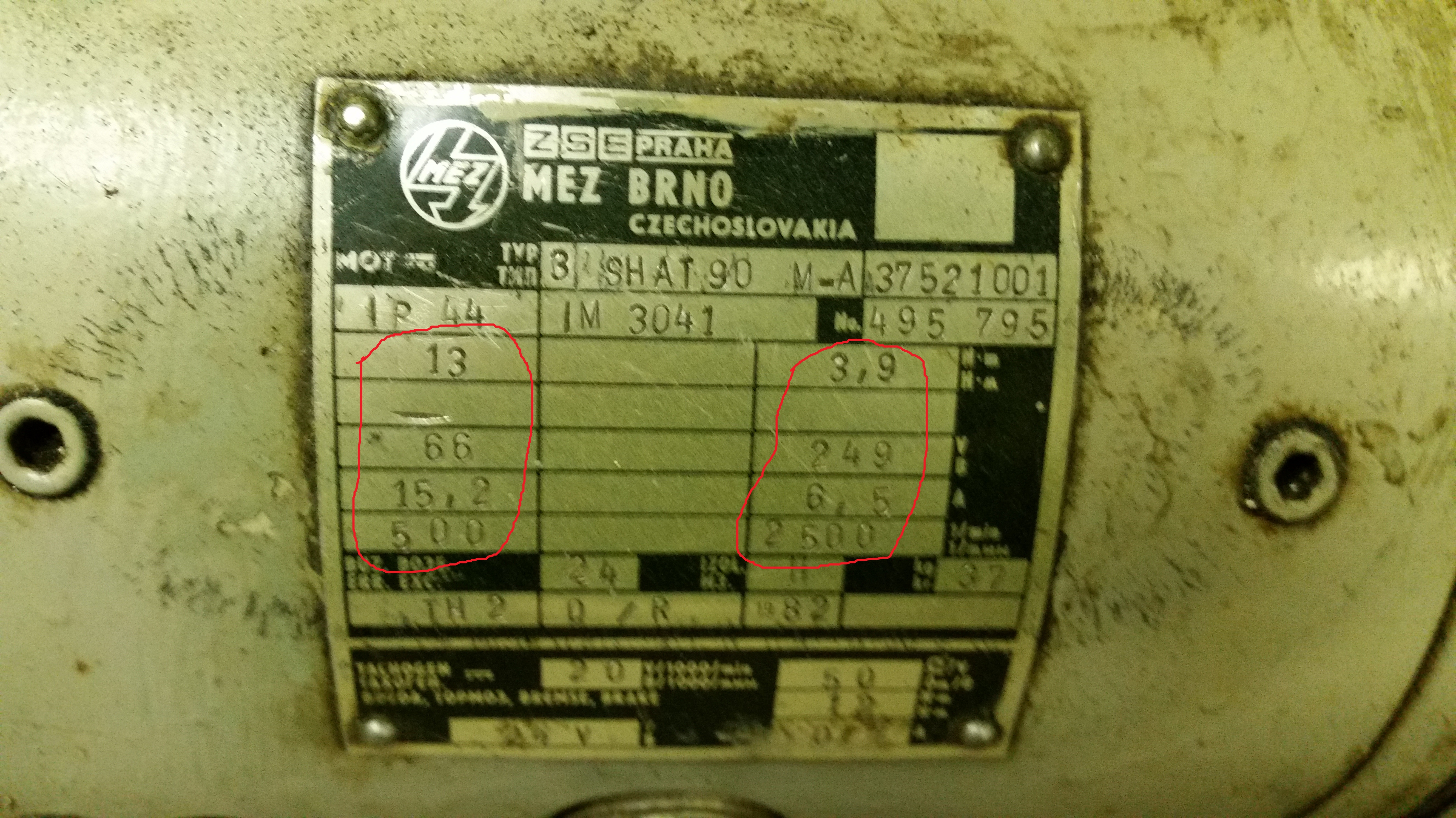

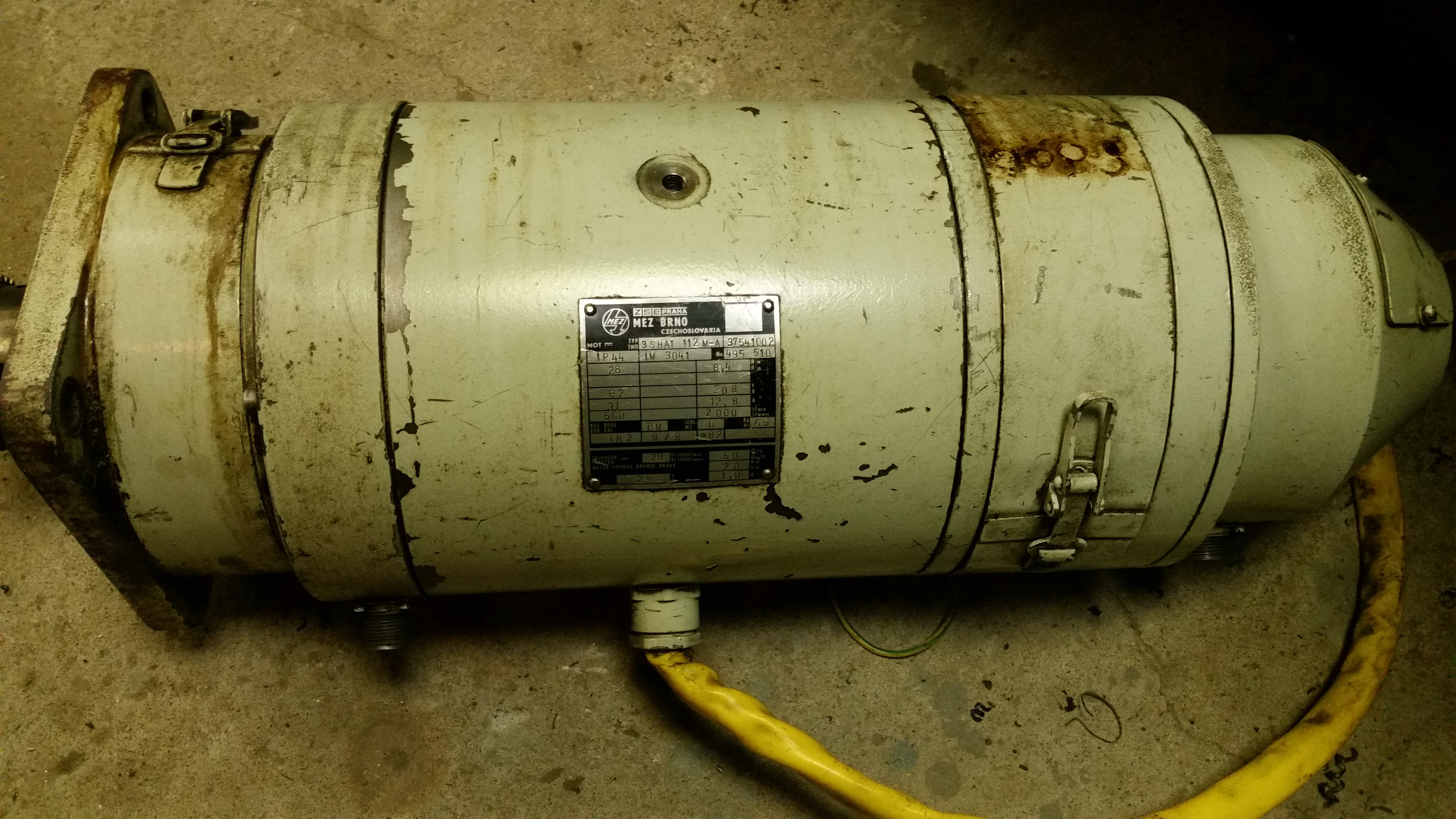

Добрый день, уважаемые форумчане.
Прошу Вас разобраться с параметрами двигателей, показанных на фото и помочь с их пуском.
Дело в том, что от токарного станка 16К20Т1 осталось только железо и движки. Электронику (привода) от станка разграбили.
Возникла необходимость в реанимации станка.
20150602_225049.jpg (3379 просмотров) <a class='original' href='./download/file.php?id=73348&mode=view' target=_blank>Загрузить оригинал (4.52 МБ)</a>
20150801_205440.jpg (3379 просмотров) <a class='original' href='./download/file.php?id=73349&mode=view' target=_blank>Загрузить оригинал (4.62 МБ)</a>
20150801_205450.jpg (3379 просмотров) <a class='original' href='./download/file.php?id=73350&mode=view' target=_blank>Загрузить оригинал (3.71 МБ)</a>
20150801_205510.jpg (3379 просмотров) <a class='original' href='./download/file.php?id=73351&mode=view' target=_blank>Загрузить оригинал (5.61 МБ)</a>
20150801_205522.jpg (3379 просмотров) <a class='original' href='./download/file.php?id=73352&mode=view' target=_blank>Загрузить оригинал (4.4 МБ)</a>

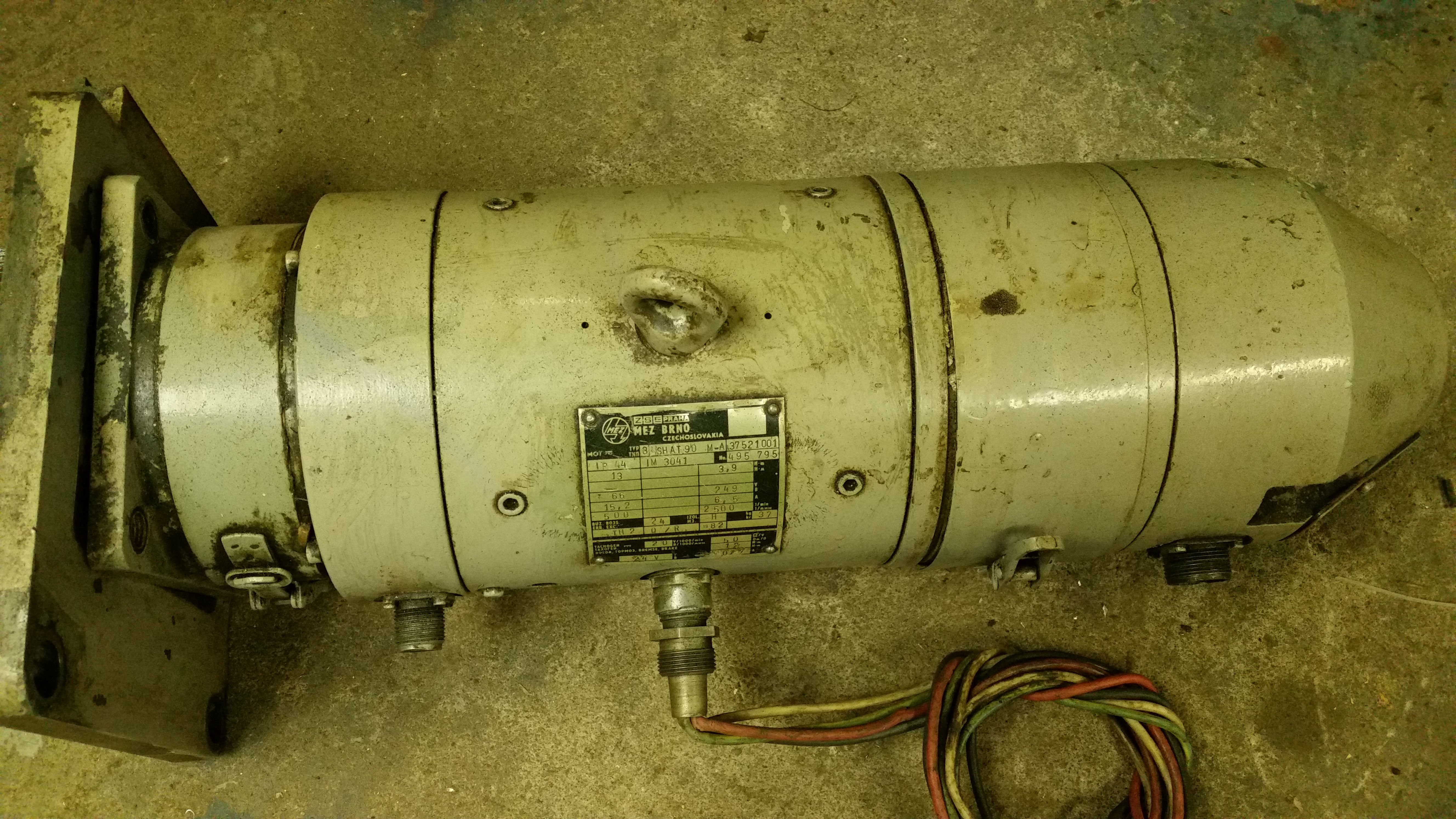

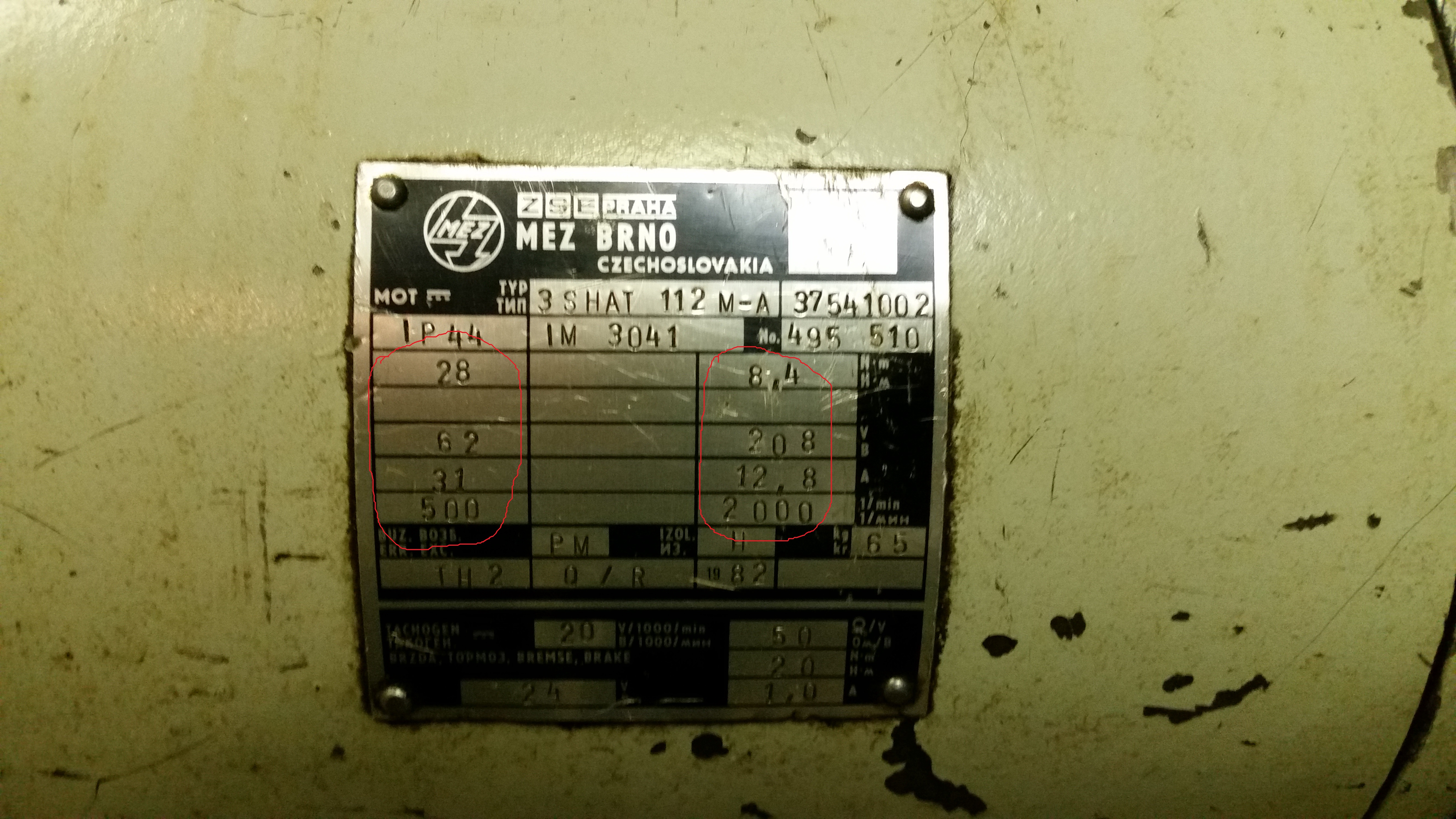

Как я понимаю эти движки имеют два режима (выделил красным цветом).
Если действительно эти двигатели имеют два режима как я понимаю, то мне нужен режим с большим крутящим моментом.
С двигателей выходят четыре конца (провода) с зеленым понятно это земля, а вот с остальными тремя (черный, белый и красный) не знаю, как разобраться?

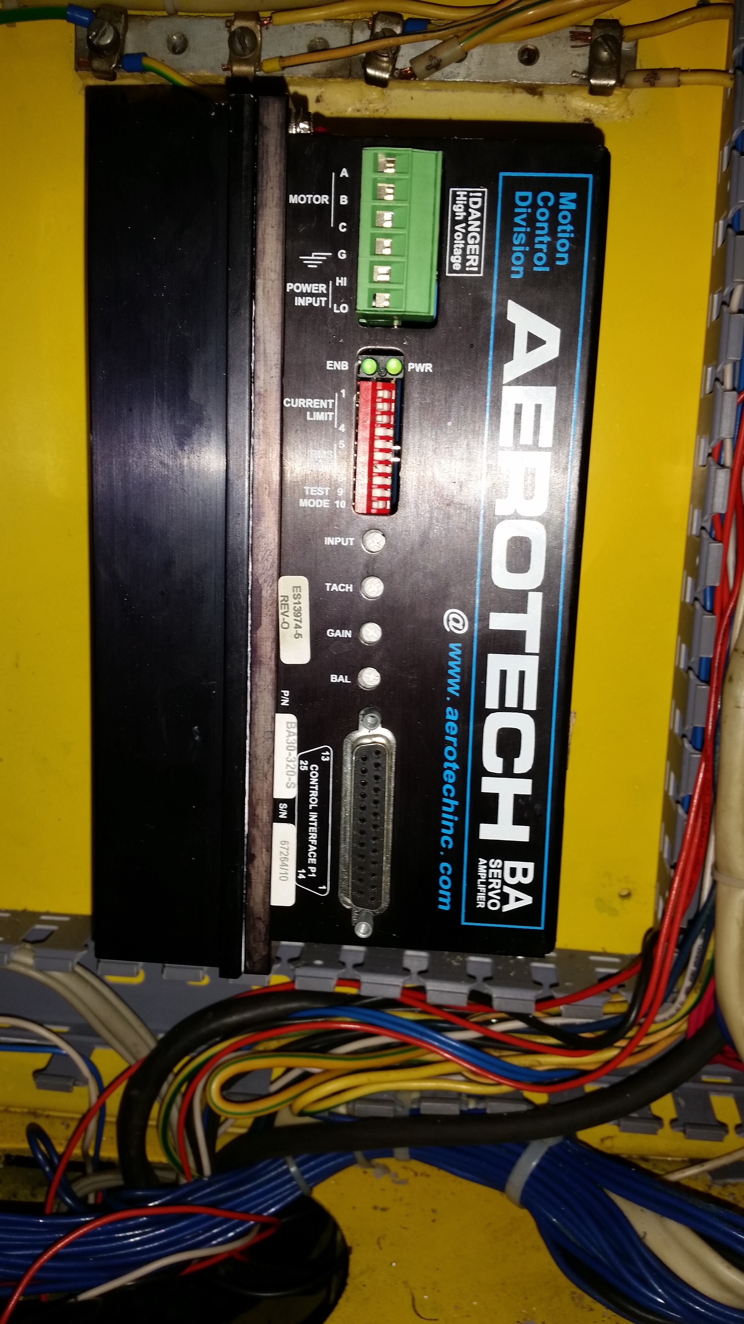

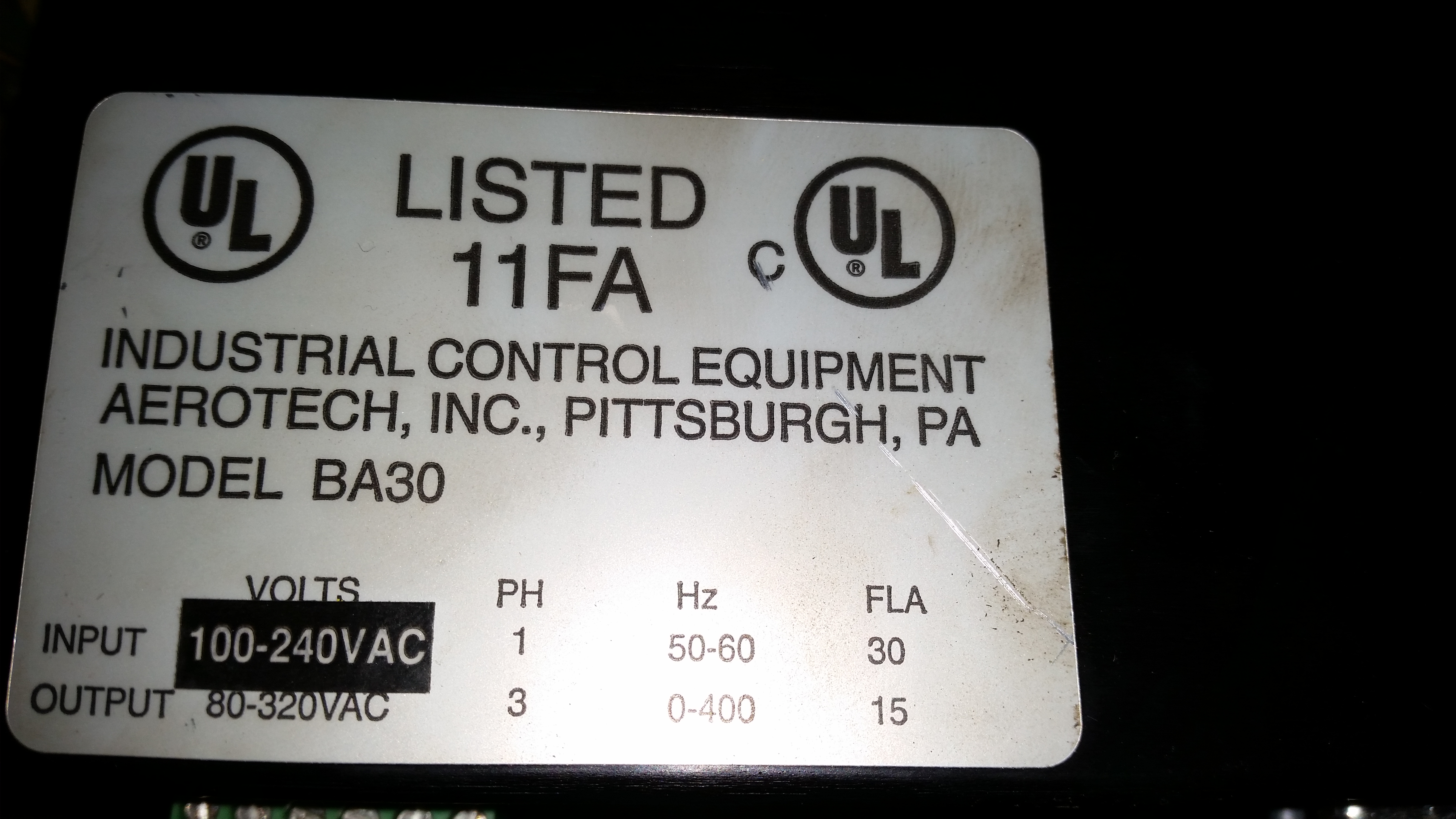

Также в наличии имеются привода Aerotech model BA30. Можно ли с помощью этих приводов запустить движки и что для этого надо.
20160225_211057.jpg (3379 просмотров) <a class='original' href='./download/file.php?id=73353&mode=view' target=_blank>Загрузить оригинал (2.59 МБ)</a>
20160225_211238.jpg (3379 просмотров) <a class='original' href='./download/file.php?id=73354&mode=view' target=_blank>Загрузить оригинал (3.08 МБ)</a>
Как рассчитать параметры трансформатора если эти привода подойдут для запуска?

Добрый день! Почему Вы подумали, что это электропривод? Судя по информации на шильдике (табличке) у Вас в руках преобразователь частоты, имеющий питающие (входные) параметры - (INPUT) и выходные параметры (OUTPUT).
Re: Коллекторные электродвигатели
gushan писал(а):Вы подумали, что это электропривод? Судя по информации на шильдике (табличке) у Вас в руках преобразователь частоты,
Aerotech - выпускает драйвера для серв ;) И на пердпоследней фотке написано servo amplifire - что переводится как серво усилитель.
И этот Aerotech скорее всего кушает синусоидальный сигнал с датчика мотора, и управляется по +/-10в. Значит на ШВП нужно будет еще для ЧПУ вешать энкодер ;)
Mehobr писал(а):а вот с остальными тремя (черный, белый и красный) не знаю, как разобраться?
Это 3ф - подключаешь к приводу где написано АВС мотор.
Mehobr писал(а):Как рассчитать параметры трансформатора если эти привода подойдут для запуска?
Зачем транс - если привод у тебя на 80-240в? Насколько помню этому приводу нужна постоянка. 220в + мощный диодный мост. Мотор прикручиваешь к АВС мотор, и датчик с мотора (что у тебя там резольвер наверно) подключаешь согласно мануалу к control interface. Далее по мануалу находишь где у привода управление и подключаешь туды батарейку 1,5в и мотор должен начать вращаться.
Только плохая идея прикручивать мотор не на прямую к ШВП как это сделано на 16к20т1 через шестеренчатый редуХтор. На своем 16к20т1 сервы прикрутил на прямую к ШВП через муфты сильфнные.

aftaev писал(а): Зачем транс - если привод у тебя на 80-240в? Насколько помню этому приводу нужна постоянка. 220в + мощный диодный мост.
= 310В
