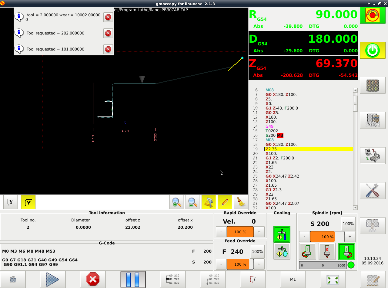

dinkata писал(а):Например хотим запустит с строка 41 ,нажимаем бутон ,вводим номер строк 41 ,ентер ,ок ..
и потом что ? Нажимаем старт и ....вьйбирает не Т5 а Т7 ( ?? читает начало ?? ) , поехала и во време движение начинает
смена инструмента ,наверно ищет Т5 , но мьй конечно нажимаем стоп иначе :pssdoff:
Пока тестирую на комп без станка ,но думаю что проблем остался ;
вот на фото видно я запускаю с строка 14 ,берет Tool 2 ,а потом запрашивает за предидущийTool 1.
Тоже будет если запускается програма с определеная строка , вьйбирает инструмент а потом
ищет все предидущие !!??
RunCertainLine.png (4986 просмотров) <a class='original' href='./download/file.php?id=89353&sid=fcb15d00c7600d29e14166c97c3d7980&mode=view' target=_blank>Загрузить оригинал (193.25 КБ)</a>
Сообщения: 8167
Репутация: 1589
Re: Коррекция износ инструмента ?
Сообщение nkp »
надо будет проветить...
интересно,а в Axis такое есть?
(то есть я задаюсь вопросом - это на уровне емс или интерфейса :thinking: )
dinkata
Сообщения: 1018
Репутация: 391
Настоящее имя: Диньо
Откуда: Болгария
Сообщение dinkata »
nkp писал(а):а в Axis такое есть?
да , даже в sim/axis/lathe-fanucy .пост #80043
https://forum.linuxcnc.org/forum/10-adv ... tool-table
config sim/axis/lathe-fanucy ,
1. - program start and finish normal .
2. -chosen row 49 ,
3.-Run_from selected line
....info tool requested=101 .. !!!??? why ?
....info tool requested=202 .. !!!??? why ?
....info tool requested=505 .. this should only !!!!!
RunLine49.png (4954 просмотра) <a class='original' href='./download/file.php?id=89361&sid=fcb15d00c7600d29e14166c97c3d7980&mode=view' target=_blank>Загрузить оригинал (128.57 КБ)</a>
Сообщения: 8167
Репутация: 1589
Сообщение nkp »
это происходит на уровне remap...
при "обычной " смене инструмента(M6) такого глюка не наблюдается...
Сообщения: 8167
Репутация: 1589
Сообщение nkp »
можно использовать таблицу инструментов с корректорами,но без remap команды T
Run_from_selected_line так работает правильно:
