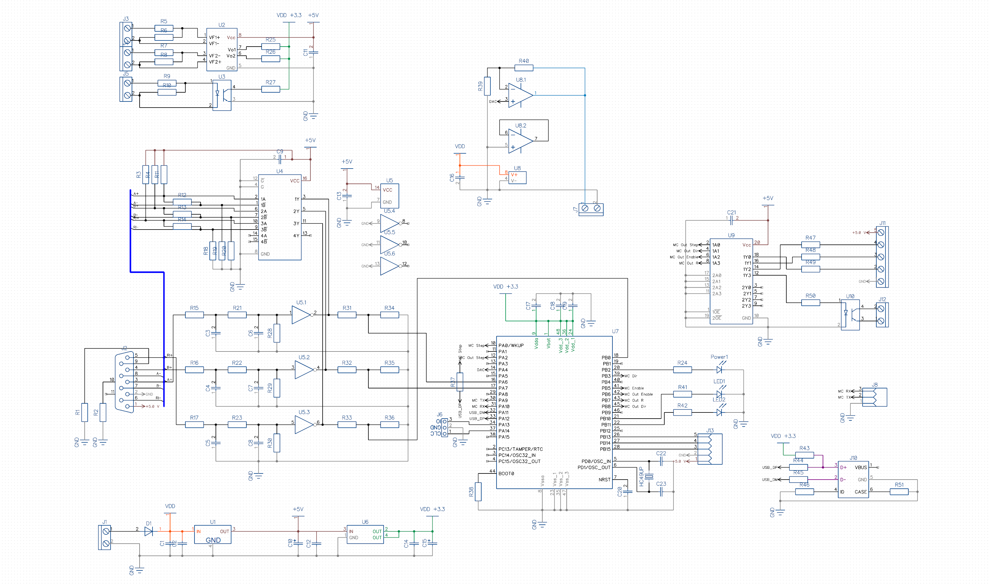

Поддерживаю UAVpilot, проверено на собственном опыте. При такой разводке земли, в условиях помех, контроллер стабильно работать вряд ли будет.
Платы типа Arduino и STM32Discaveri тоже виснут, но они и не предназначены для подобной эксплуатации.
Re: Блок контроля для оптических линеек (проект)
UAVpilot писал(а):Если вдруг на каком экземпляре генератор не всегда будет запускаться - не удивляйся...
Нормально я кварц развел.
Внизу плата залита землей, и площадка под процессором с ней соединена по углам.
А этот левый верхний кусок платы вообще ни с чем не связан.
Чтобы повлиять на работу кварца в случае с этой платой нужны токи в в сотни-тысячи ампер по земляному полигону.
Только вот некуда там току течь - входной каскад оптоизолирован.
А выходной с другой стороны. Да и там все сидит на общей поляне земли снизу.
Вот реально косяк - здесь:
2016-08-31_20-58-24.png (3104 просмотра) <a class='original' href='./download/file.php?id=88096&mode=view' target=_blank>Загрузить оригинал (63.6 КБ)</a>
Двигал дорожки и прервал землю.
К тому же переходных отверстий на нижнюю землю в этой области маловато.
UAVpilot писал(а):В данном случае мимо кварца будут ходить земляные токи между линейками и выходом, что там на них будет наводится никому не известно.
Ничего там не будет - выход работает на оптовходы, кожух и экран линейки не связаны с землей платы напрямую.
К земле платы подключен только сигнальная жила земляного провода.
К тому же - подключена к большому земляному полигону, так что пофигу.
UAVpilot писал(а):Надо просто оторвать конденсаторы от общей земли и соединить их отдельной дорожкой (даже если она будет проходить рядом с общей землёй) с ногой контроллера
И это совершенно никак не повлияет на работу платы...
А вот на время разработки - повлияет сильно.
staltech писал(а):Поддерживаю UAVpilot, проверено на собственном опыте. При такой разводке земли, в условиях помех, контроллер стабильно работать вряд ли будет.
Если вы такие опытные - почему у вас не работает?
Давайте еще обсудим то, что питание должно проходить через конденсатор, а у меня конденсаторы висящие в стороне...
Вот не верю я, что 2 мм что-то изменят при таких токах!
Задача данной платы - собрать тестовое устройство, а потом уже думать, что и как стоит улучшить.
Для меня на данный момент не решен вопрос необходимого и достаточного функционала устройства. А вы мне про разводку кварца рассказываете.
Как говорила моя бабушка: лучше выстрелить перезарядить и еще раз выстрелить, чем светить фонариком и спрашивать "Кто тут?"
Сейчас еще есть возможность отменить заказ печатных плат и оформить заново. Но я не хочу лишний раз напрягать изготовителя проверкой файлов.

michael-yurov писал(а):А вот на время разработки - повлияет сильно.
если сразу делать правильно то все делается быстро, тем более что плотность компоновки совсем не высока.
Как раз таки то что сам разводил работает стабильно, сутками не отключаясь. А вот плата Arduino полностью развязанная по выходу и соединенная с блоком управления экранированным кабелем периодически виснет. Спасла установка на электромагнитные клапана RC цепей но не до конца, буду разводить собственную плату. Навязывать ни чего не собираюсь, время покажет.
staltech писал(а):Как раз таки то что сам разводил работает стабильно, сутками не отключаясь.
Ну так и у меня работает.
staltech писал(а):Спасла установка на электромагнитные клапана RC цепей но не до конца
Если питается постоянным напряжением - лучше поставить обратный диод.
Если переменным - варистор.
staltech писал(а):Навязывать ни чего не собираюсь, время покажет.
Огромные макеты с моей электроникой на микропроцессорном управлении работают годами, иногда не выключаясь.
И это при том, что макет пластиковый, без каких-либо экранов, с длинными разветвленными проводниками. Зрители постоянно ходят, трогают, кнопки нажимают. А зимой - практически каждый бьет статикой.
И ничего... работает.
Был опыт разработки контроллера управления печью мощностью 650 кВт с механическими пускателями.
Собрал, привез, подключил, запустил...
Так и работает почти каждый день уже 15 лет без единого сбоя.
Duhas писал(а):если сразу делать правильно то все делается быстро, тем более что плотность компоновки совсем не высока.
Так плотность компоновки потому и не высока, что я время экономил без ущерба характеристикам устройства.
Я такие сложные вещи не умею "сразу делать правильно".
Сразу правильно - это как? Соблюсти ряд правил правильной трассировки?
Я вот поставил этот вопрос на последнее место. Цель то совсем не в этом!
Если тут столько специалистов - почему, архитектор-дизайнер занимается разработкой контроллера?..
Почему те, кто умеют сразу сделать все правильно этого не делают?

Михаил, извини если задел. Просто пару десятков плат это не одна, потом обидно будет, одну то иногда накосячишь обидно, а тут 20.
По этому просто хотел предупредить, а уж никак не обидеть. Извини если что не так, успехов в разработке.

michael-yurov писал(а): Сразу правильно - это как? Соблюсти ряд правил правильной трассировки?
мм, ну я когда начинаю разводить ПП, сначала расставляю основные компоненты, потом их базовую обвязку, а потом уже все остальное. разводка начинается с базовых опять же цепей, питание и земли на емкости по питанию, контуры питания примерно, таким образом нет нужны что-то править чтобы соблюсти те или иные требования, т.к. то что требуется делается сначала.

michael-yurov писал(а):Нормально я кварц развел.
Увы, но токи по своей природе текут не там, где тебе хочется и даже не по самому толстому проводнику, а по самому короткому пути. А ВЧ токи вообще только по поверхности проводника.
Я б посоветовал соотв. литературу по этой теме, ну да дело хозяйское..
michael-yurov писал(а):Почему те, кто умеют сразу сделать все правильно этого не делают?
Ну эту тему мы поднимали ещё когда StepMaster был только в планах - я тогда говорил, что лично мне идея StepMaster не интересна просто потому, что в эти деньги проще сделать аппаратный генератор шагов на FPGA, например Mesa стоит примерно тех-же денег. Собственно данный проект я тоже считаю бессмысленным т.к. он повторяет существующий YAPSC
UAVpilot писал(а):токи по своей природе текут не там, где тебе хочется и даже не по самому толстому проводнику, а по самому короткому пути
Законы Ома и Кирхгофа уже отменили?
UAVpilot писал(а):А ВЧ токи вообще только по поверхности проводника.
Какова толщина скин-слоя на частоте этого кварца (8 МГц, скорее всего)? Во всяком случае, она не меньше толщины фольги п/п.

staltech писал(а):Михаил, извини если задел. Просто пару десятков плат это не одна, потом обидно будет, одну то иногда накосячишь обидно, а тут 20.
Да, ерунда.
Вот у меня предыдущая версия степмастера получилась не очень удачной (дорогая и сложная в изготовлении, а надежность ниже желаемой).
Так почти сотню печатных плат выбросил, и еще кучу разъемов, и еще всякой требухи.
А в данном случае заказал 30 штук лишь тот случай если, вдруг, все удачно заработает и кому-то не захочется такой контроллер на пробу.
Тут без разницы по деньгам, что 3, что 30 шт.

michael-yurov писал(а):Я в первую очередь про слова UAVpilot сказал.
Ну извини, я ж лишь из желания помочь. Просто у меня такой способ помогать: указать человеку на ошибку и подтолкнуть его к самостоятельному пониманию почему это ошибка - тогда это гарантированно отложится в голове.
Хотя вот в данном случае ты мне даже не поверил, что это неправильно. Я б конечно мог-бы даже найти и дать ссылку на официальный документ от STM про то как как правильно разводить подключение кварца, но мне лень... :roll:
Ну а если не нужна подобная помощь, то всегда можно просто "пройти мимо" или даже прямо об этом сказать. :)
UAVpilot писал(а):Хотя вот в данном случае ты мне даже не поверил, что это неправильно.
Я на 99% уверен, что моя разводка кварца на этой плате никогда не создаст никаких проблем.
То, что правильнее было бы развести с отдельной землей - знаю, но в данном случае это бесполезная трата времени. Хотя я не учел, что здесь из за этого столько писанины выльется. Если-б знал, что это спровоцирует неприятный для меня разговор - провел бы землю покрасивее.
Собственно и сейчас исправил на всякий случай.
2016-08-31_23-46-12.png (3049 просмотров) <a class='original' href='./download/file.php?id=88104&mode=view' target=_blank>Загрузить оригинал (176.41 КБ)</a>
Но, блин, че смеяться... в такой маленькой слаботочной тестовой платке заморачиваться с кварцем всего на 8 МГц...
На мой взгляд - бессмысленно.
Меня больше волнует какой функционал должен быть на плате, какие разъемы, правильно ли я распределил функции по ногам контроллера...
Для этого и нарисовал платку.
Чем раньше отдам в производство - тем раньше смогу приблизиться к ответам на данные вопросы.
А если бы я пытался сразу сделать все идеально - так бы никогда ничего бы и не сделал.

Все разводят кварц на общую землю и это нормальная практика, это не силовая плата, за уши притянули проблему, ко орой нет, как по мне. Кто сказал, что это ошибка? Сам так разводил, и кучу промышленных решений ковырял. Одно дело частотник/ИИП, другое - слаботочка. И даже в силовухе так разводят, но там отделяют силовую землю от сигнальной, но на сигнальной один хрен кондеры кварца на полигоне.
michael-yurov писал(а):правильно ли я распределил функции по ногам контроллера...
Показав только одну сторону двухсторнней платы?.. :)
Я функционал платы не оценивал т.к. он мне не интересен, а вот за ошибку в разводке глаз зацепился...
N1X писал(а):Все разводят кварц на общую землю и это нормальная практика, это не силовая плата, за уши притянули проблему, ко орой нет, как по мне. Кто сказал, что это ошибка?
Вот те раз... Я ж ссылку дал, где по русски написано почему так нельзя делать и что при этом получится...

UAVpilot писал(а): Показав только одну сторону двухсторнней платы?..
А тебе о чем-то скажет вторая сторона?
Мне не жалко - пожалуйста:
2016-09-01_00-54-51.png (3017 просмотров) <a class='original' href='./download/file.php?id=88106&mode=view' target=_blank>Загрузить оригинал (211.53 КБ)</a>
2016-09-01_00-55-04.png (3017 просмотров) <a class='original' href='./download/file.php?id=88107&mode=view' target=_blank>Загрузить оригинал (125.97 КБ)</a>
2016-09-01_01-00-25.png (3017 просмотров) <a class='original' href='./download/file.php?id=88108&mode=view' target=_blank>Загрузить оригинал (246.3 КБ)</a>
То, что я на правильные ноги повесил всякие входы/выходы таймеров, SPI, UART, USB я не сомневаюсь.
И допустимость 5В а входе проверил, и подходящие прерывания.
Недоработки могут оказаться несколько глубже.
Например, на ноге PA12, где линия USB D+ так же вход внешнего тактирования 1 таймера, который я хотел бы использовать для подсчета импульсов Step.
Но, раз уж он занят - перенес линию на PA0 - вход внешнего тактирования второго таймера.
Какие могут из за этого возникнуть проблемы - пока не знаю.
Вроде бы таймер подходит для моих требований:
2016-09-01_01-11-32.png (3017 просмотров) <a class='original' href='./download/file.php?id=88109&mode=view' target=_blank>Загрузить оригинал (275.99 КБ)</a>
Как я уже писал - у STM32F103C8T6 нет аналогового выхода.
у STM32F100C8T6 нет USB (но можно подключиться через UART)
Ставить на плату микросхему usb-uart - не стал.
SPI вывел на случай подключения цифрового индикатора на MAX7219, хотя использовать его не планирую.
Меня больше волнует - что делать с нолевой меткой и с сигналом Enable
Пока что поставил разъемы на вход enable, на выход enable, 817 оптопару на выход сигнала нолевой метки и пропустил их через процессор.
Вероятно, стоило выбрать ногу с персональным прерыванием для сигнала с этой метки, но не знаю, какую лучше, чтобы минимизировать возможные проблемы или нестыковки.
