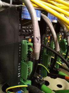

Задам еще такой вопрос, с вашего позволения. Даже скорее загадку.
Задача стоит, попытаться восстановить развороченную стойку: после EMI-фильтра выходят три набора проводов: 1-й идет на контактор включения асинхронного двигателя, 2-й на контактор включения приводов сервомоторов, а 3-й набор никуда не идет - болтается в воздухе.
Собственно хотелось бы спросить у людей имеющих опыт общения с подобными стойками, что еще может быть здесь подключено от 3-х фаз 220 В ?
В стойке отсутствует один привод (как и двигатель на столе), плата ЧПУ, как выяснилось трансформатор и монитор (в дверце осталась характерная прямоугольная дырка. Возможно был какой-то компьютер, но следов его установки мне найти не удалось.
p.s.: стойка от стола резки стекла. Стол то ли китайский, то ли корейский. Информации в инете по нему не нашел.

Всем привет. У меня тоже японские серво. Принцип работы у них один и тот же. Поэтому можно наверное как и мои, сразу в розетку...

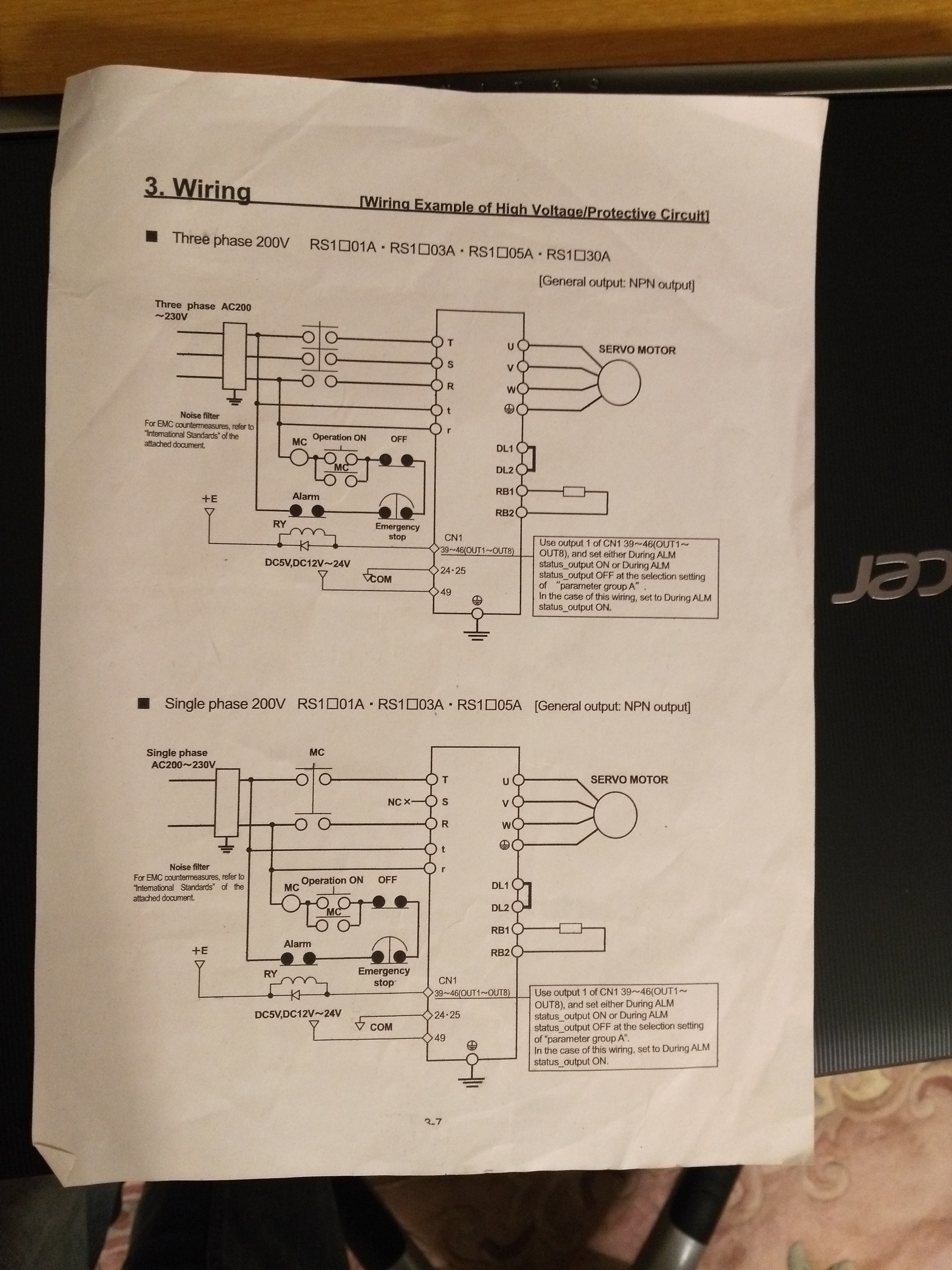

А зачем такие сложности с трансформаторами?
Какая разница с одной фазы получите 330В постоянки или из трех.
Прицепил типичную схему частотника - там все понятно.
Ну если боитесь, что диоды не выдержат - можно добавить, и (или) конденсаторов добавить, но думаю что это будет проще и дешевле чем трансформатор трехфазный городить. На чипмейкере эта тема обсуждалась (именно по 3х220 или 1х220).
