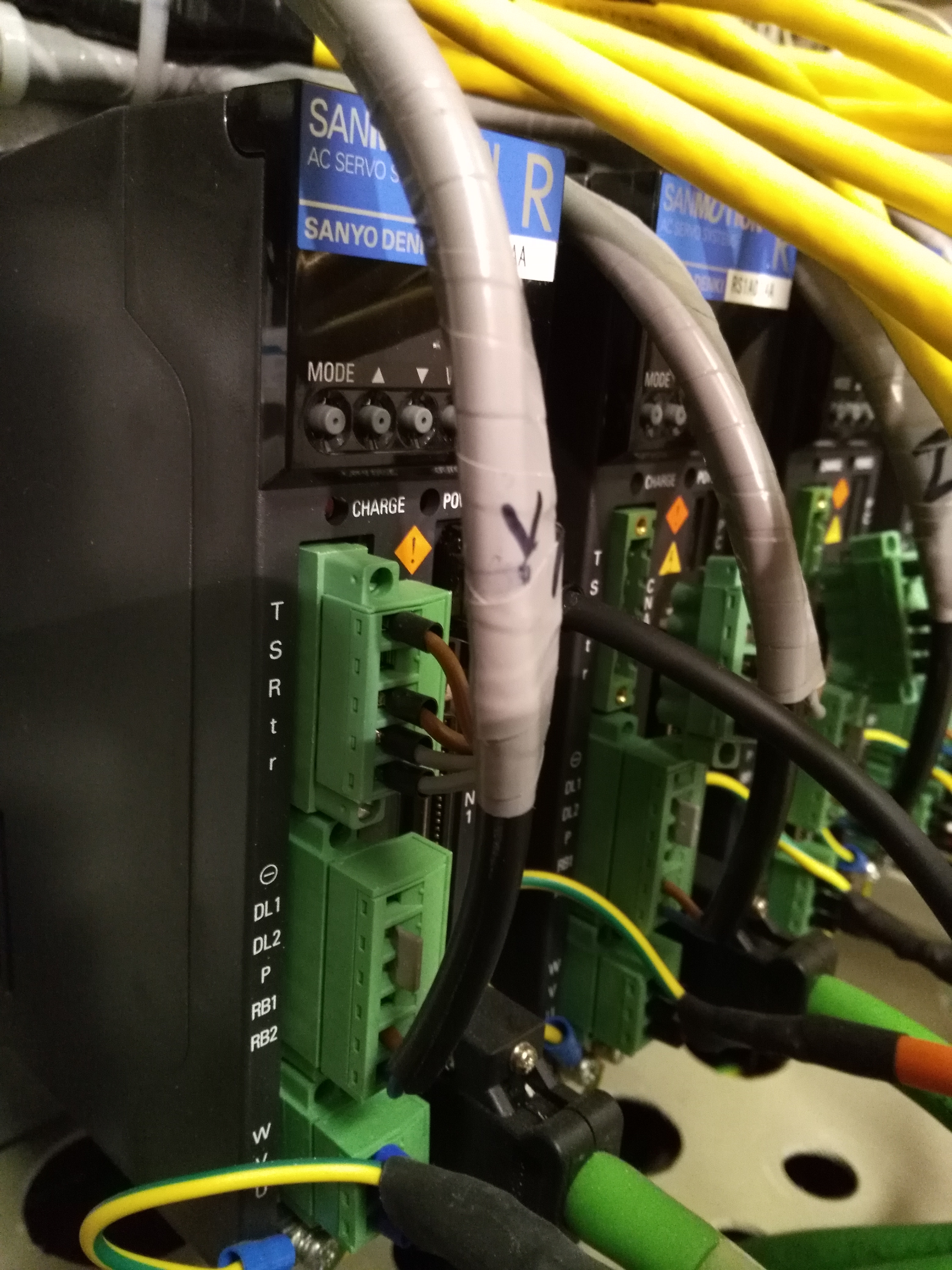

Re: питание 3-х фазной AC сервы
Сообщение FerVlad »
Всем привет. У меня тоже японские серво. Принцип работы у них один и тот же. Поэтому можно наверное как и мои, сразу в розетку...
1479896020255-595932574.jpg (13393 просмотра) <a class='original' href='./download/file.php?id=95683&sid=8057cc7b33370bbeafddb3eaf7e964ef&mode=view' target=_blank>Загрузить оригинал (3.05 МБ)</a>
FerVlad
Сообщения: 4
Зарегистрирован: 22 ноя 2016, 00:40
Настоящее имя: Vladislav
Сообщение FerVlad »
Мои так подключены...
1479897131516309797703.jpg (13389 просмотров) <a class='original' href='./download/file.php?id=95686&sid=8057cc7b33370bbeafddb3eaf7e964ef&mode=view' target=_blank>Загрузить оригинал (3.52 МБ)</a>
