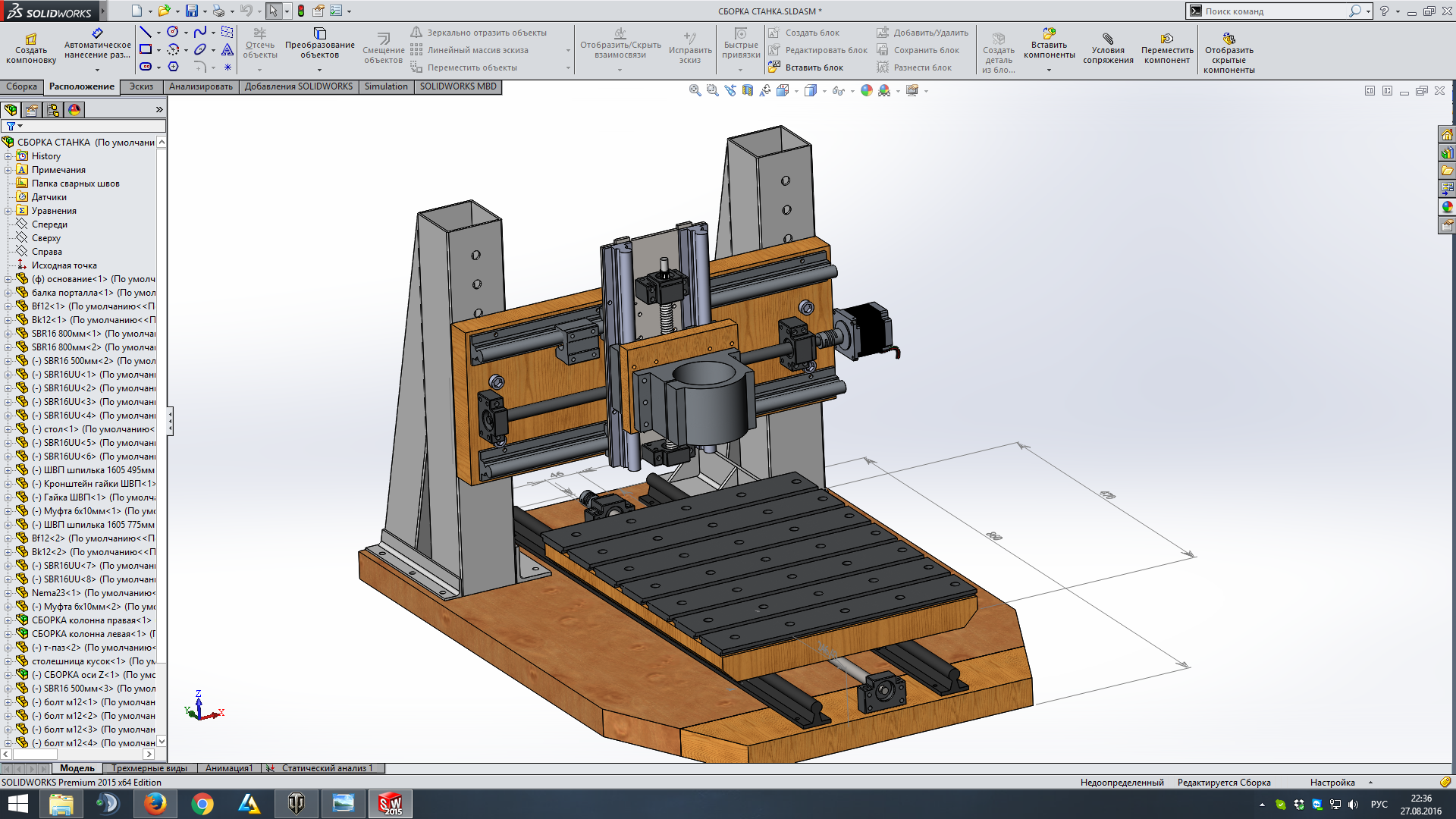

Вот еще что я бы посоветовал переделать.
Каретки по Z поставить пошире, крепление шпинделя это убрать, сделать двойное и базу его тоже пошире.
Двойная выгода, корпус шпинделя становится частью силового каркаса и нагрузка будет распределятся по всей плите Z.
Ну и традиционно, винт по Y как можно ближе к нижней рельсе (хоть и так видно, что смещение есть).

AVK74 писал(а):Каретки по Z поставить пошире
То же мыслил так. На данный момент нет доступа к фрезеру (нормальному). А в ручную все ровно просверлить ,да так чтоб соосность была не получается. В метале сверло уводит сильно. Потому решил заменить не хватающие железки деревяшками (быстро и сердито). А на получившейся солянке на малых подачах выфрезеровать все эти детали. Всяко точней и аккуратней будет.
А вот крепление шпинделя будет съемное. Винт ниже никак.комплектующие имеют уже размеры .пришлось их комплектовать как есть.Там сильно болты мешаются, которыми балка притянута к стойкам портала.
Планирую оставить 6 болтов М6 как легкоснимаемый крепеж. Потому как на станок будет вешаться всякая хрень полюбому. Из того что бывает надо: Экструдерная головка, лазер выжигателя, болгарка с шлифовальным кругом,шпиндель .
Стол тоже будет легко сниматься чтоб можно было обрабатывать стальной прокат длинной 2+ метра.

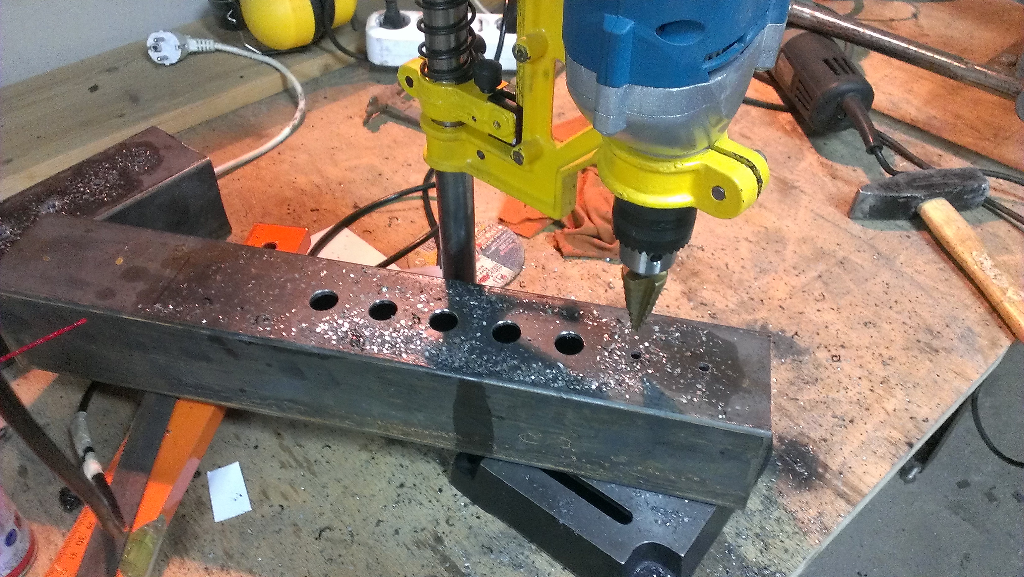

И еще... так как толщина стенки всего 3мм, а резьба м12 решил в варить туда гайки.
Процесс выглядел так:
насверлил отверстий (4945 просмотров) <a class='original' href='./download/file.php?id=87907&mode=view' target=_blank>Загрузить оригинал (2.19 МБ)</a>
насверлил отверстий
Обточил гайки м12 чтоб туда влезли и вставил их (4945 просмотров) <a class='original' href='./download/file.php?id=87908&mode=view' target=_blank>Загрузить оригинал (2.04 МБ)</a>
Ваарил и зачистил (4945 просмотров) <a class='original' href='./download/file.php?id=87909&mode=view' target=_blank>Загрузить оригинал (1.69 МБ)</a>
Ваарил и зачистил
Отрезал профиль .пипец как криво получается либо с 1 либо со второй стороны. одновременно ровно никак. (4945 просмотров) <a class='original' href='./download/file.php?id=87910&mode=view' target=_blank>Загрузить оригинал (1.72 МБ)</a>
плюнул и заварил дыру намертво (4945 просмотров) <a class='original' href='./download/file.php?id=87912&mode=view' target=_blank>Загрузить оригинал (1.88 МБ)</a>
Защистил результат (4945 просмотров) <a class='original' href='./download/file.php?id=87913&mode=view' target=_blank>Загрузить оригинал (2.04 МБ)</a>
Защистил результат
покрасил и прихватил уголками . Чтоб приятней смотрелось (4945 просмотров) <a class='original' href='./download/file.php?id=87914&mode=view' target=_blank>Загрузить оригинал (1.76 МБ)</a>
