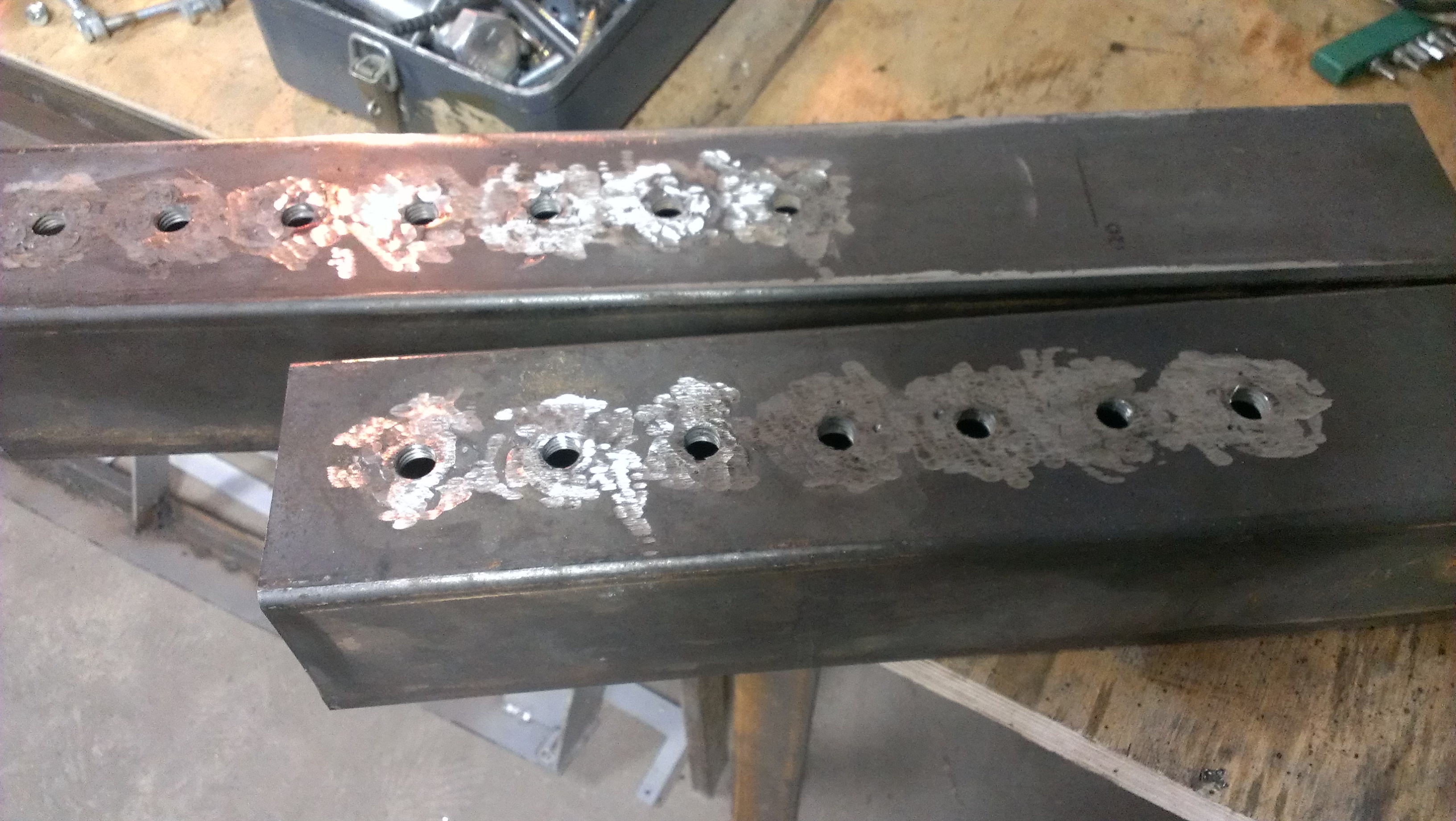

И еще... так как толщина стенки всего 3мм, а резьба м12 решил в варить туда гайки.
Процесс выглядел так:
насверлил отверстий (4930 просмотров) <a class='original' href='./download/file.php?id=87907&sid=d1f2b3a231a62395d420f58486716171&mode=view' target=_blank>Загрузить оригинал (2.19 МБ)</a>
насверлил отверстий
Обточил гайки м12 чтоб туда влезли и вставил их (4930 просмотров) <a class='original' href='./download/file.php?id=87908&sid=d1f2b3a231a62395d420f58486716171&mode=view' target=_blank>Загрузить оригинал (2.04 МБ)</a>
Ваарил и зачистил (4930 просмотров) <a class='original' href='./download/file.php?id=87909&sid=d1f2b3a231a62395d420f58486716171&mode=view' target=_blank>Загрузить оригинал (1.69 МБ)</a>
Ваарил и зачистил
Отрезал профиль .пипец как криво получается либо с 1 либо со второй стороны. одновременно ровно никак. (4930 просмотров) <a class='original' href='./download/file.php?id=87910&sid=d1f2b3a231a62395d420f58486716171&mode=view' target=_blank>Загрузить оригинал (1.72 МБ)</a>
плюнул и заварил дыру намертво (4930 просмотров) <a class='original' href='./download/file.php?id=87912&sid=d1f2b3a231a62395d420f58486716171&mode=view' target=_blank>Загрузить оригинал (1.88 МБ)</a>
Защистил результат (4930 просмотров) <a class='original' href='./download/file.php?id=87913&sid=d1f2b3a231a62395d420f58486716171&mode=view' target=_blank>Загрузить оригинал (2.04 МБ)</a>
Защистил результат
покрасил и прихватил уголками . Чтоб приятней смотрелось (4930 просмотров) <a class='original' href='./download/file.php?id=87914&sid=d1f2b3a231a62395d420f58486716171&mode=view' target=_blank>Загрузить оригинал (1.76 МБ)</a>
