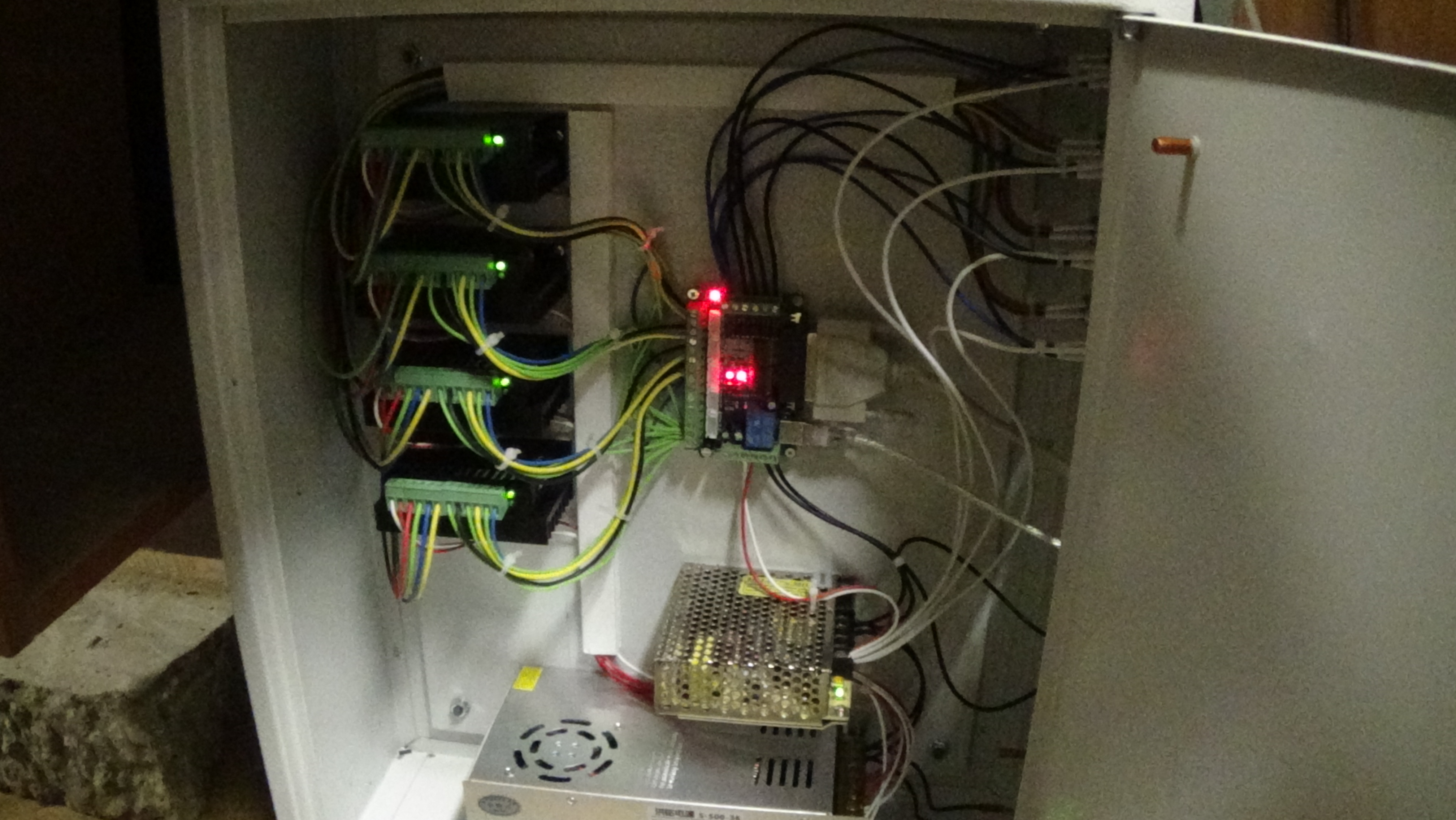

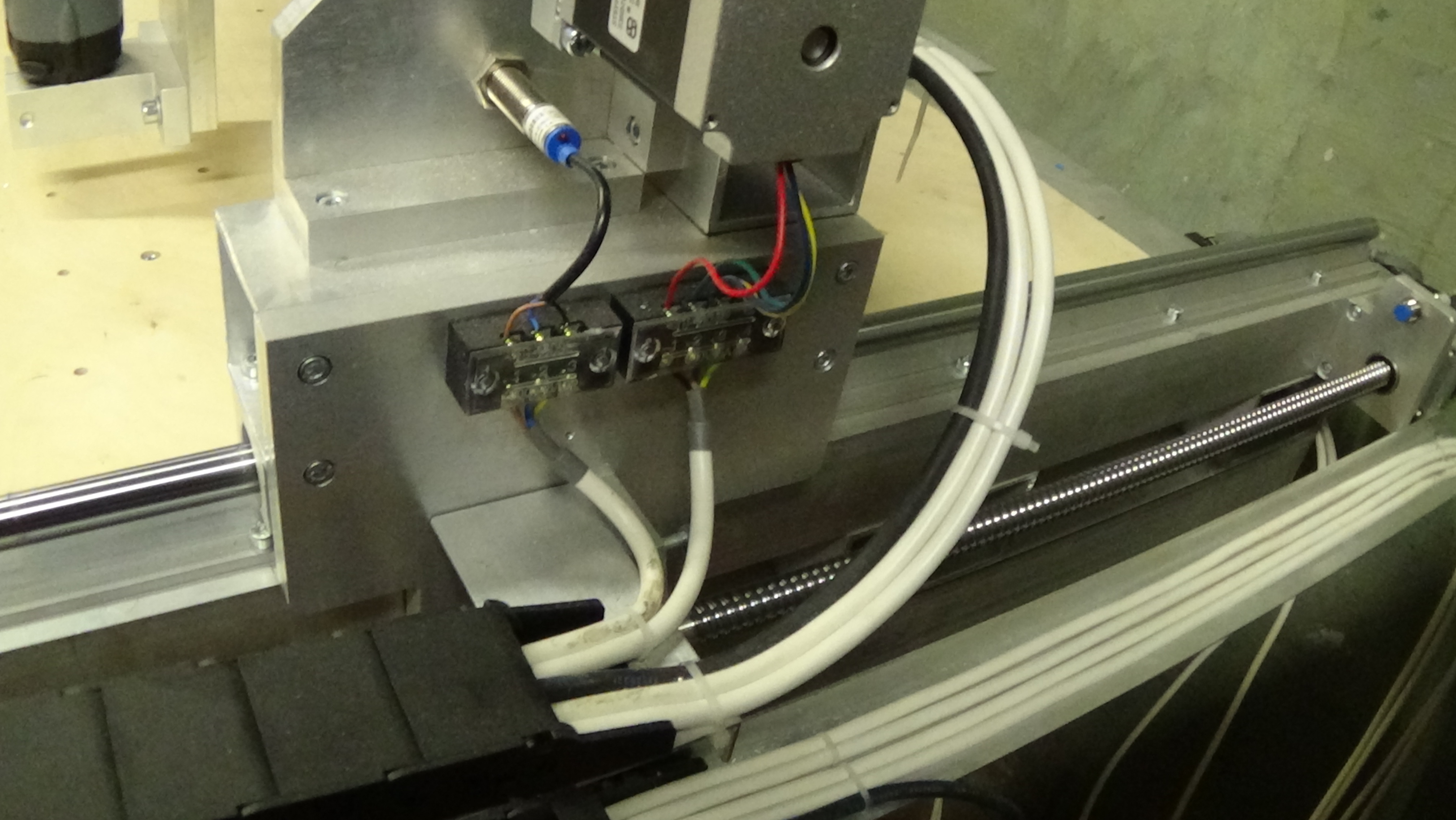

CNC-Logic
Сообщения: 1540
Репутация: 815
Откуда: г.Новосибирск
Re: Бюджетный станок 1100*680 по алюминию
Сообщение CNC-Logic »
Гоняю собранный станок чтобы обнаружить пропуск шагов или другие отклонения от нормали
DSC00468.JPG (3070 просмотров) <a class='original' href='./download/file.php?id=87916&mode=view' target=_blank>Загрузить оригинал (1.77 МБ)</a>
DSC00470.JPG (3070 просмотров) <a class='original' href='./download/file.php?id=87918&mode=view' target=_blank>Загрузить оригинал (1.68 МБ)</a>
DSC00471.JPG (3070 просмотров) <a class='original' href='./download/file.php?id=87919&mode=view' target=_blank>Загрузить оригинал (1.82 МБ)</a>
DSC00472.JPG (3070 просмотров) <a class='original' href='./download/file.php?id=87920&mode=view' target=_blank>Загрузить оригинал (1.81 МБ)</a>
DSC00473.JPG (3070 просмотров) <a class='original' href='./download/file.php?id=87921&mode=view' target=_blank>Загрузить оригинал (1.7 МБ)</a>

Taganrog
Сообщения: 1211
Репутация: 284
Откуда: Брянск
Сообщение Taganrog »
Красиво получилось. А лпт врезать в стенку не стали по каким соображениям ? Чтоб он отсоединялся не открывая щиток.
CNC-Logic
Сообщения: 1540
Репутация: 815
Taganrog
За шлейфом для ЛПТ лениво было ехать 40км в город. Поставлю его немного погодя, когда в город поеду.
Стенку конечно городить придётся, но ничего страшного
