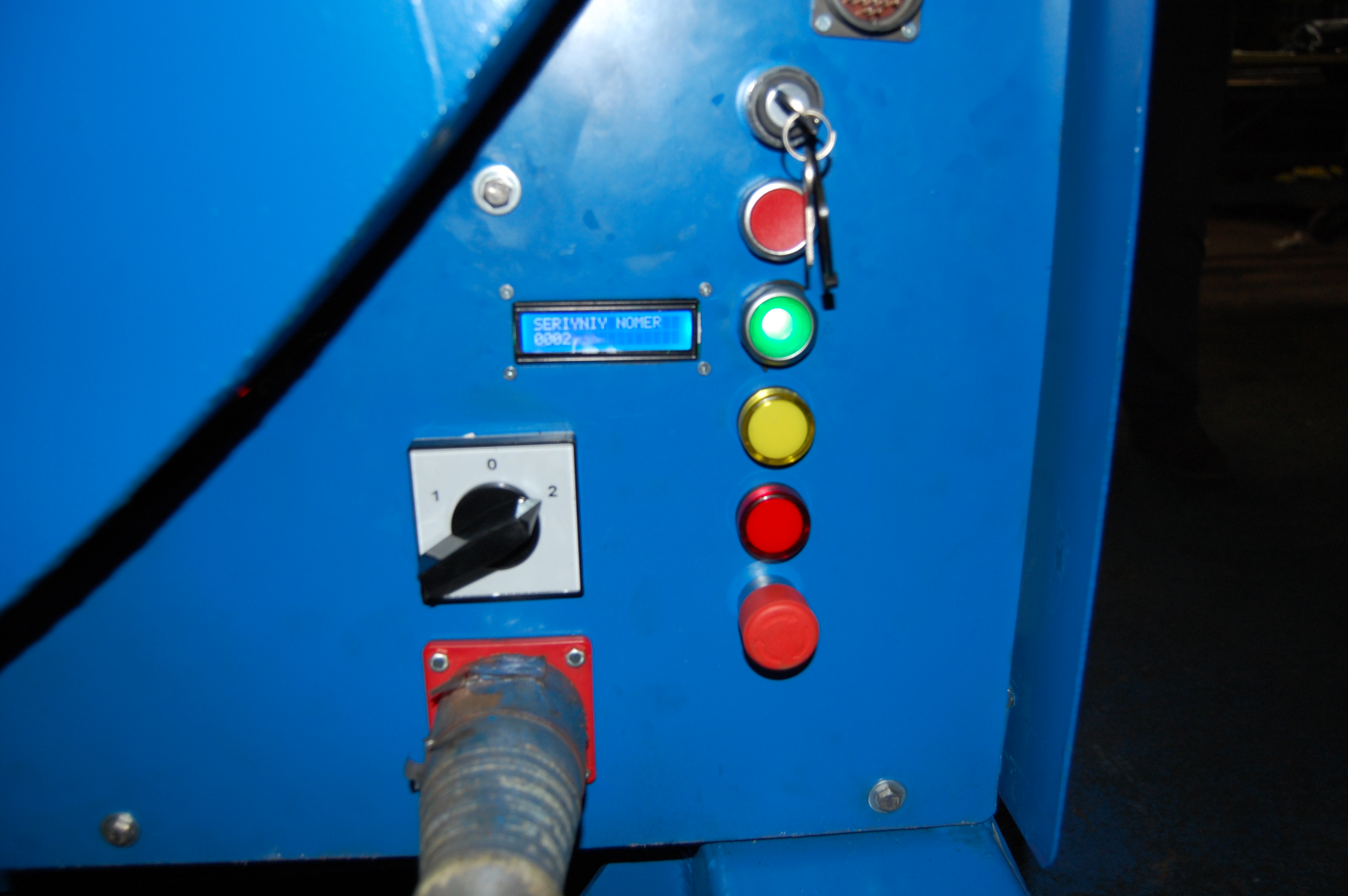

Здравствуйте!
Делаю электроавтоматику для пресса. Заменяю микроконтроллерное управление на релейную логику для надежности.
Прошу помочь закончить проект.
Необходимо доделать электроавтоматику в протеусе, подготовить плату под смд(желательно) компоненты и изготовить 5 шт.
Как уже сказал, это электроавтоматика для пресса, который работает по концевикам вверх-вниз, сигнализирует о том что пресс полный на 75% и 100%
и проверяет что есть масло в баке, что не отвалились фазы от сети, что масло не перегрелось. В схеме надо доделать мигание светодиодов в случае ошибок, в соотв с описанием пресса.
Проект протеус вышлю на почту
Сроки 2 нед, бюджет на доработку проекта и кустарное изготовление 1 платы-20тр.
Желательно МСК

То что на фотке я придумал от 0 до реализации, у себя в цеху изготовил.
При включении электромотора пускателем и зажигании светодиодиков, сыпется индикация на ЛЦД по И2Ц
я видимо плохой схемотехник и в институте радиоэлектроники курса не было, спросить не у кого. Хочу убрать дисплей и заменить на релейную логику, тк нужна надежность и если что-ремонтопригодность. На форуме ищу помощи.

Мне не надо писать код.. Я сам написал под ардуино несложную прошивочку для того проекта.
мне надо отказаться от ардуины в пользу релейной логики. Ну на морозе все будет работать, на свалке.
Будут звонить мне и орать- твой контроллер хоббийный с утра снова замерз-приезжай.
А если все на реле- то ясно и понятно. масло замкнут датчик, температура замкнут датчик, реле контроля фаз замкнут датчик- цепь собралась, есть готовность.
И в протеусе я на 90% накидал все. надо чуть доделать, плату под смд компоненты развести, фрезернуть платку и собрать.
Даже варианты возможны-типа я сам комплектуху закажу да спаяю.
Ну помощник мне нужен, не успеваю все сам.
За помощью обращаюсь, а что то никто не хочет. то контроллер надежнее то реле надженее))
Давно бы взялись да помогли

Не хватает мне времени на эксперименты.
В той схеме рядом с ардуиной висел блок реле китайских, которые коммутировали светодиоды в пульте на 220в. диоды параллельно катушкам на той плате стояли.
Скорее всего срабатывание этих реле обрушало индикацию.
Пускатель ничем не был от помех защищен.
Но как обычно заказчик уже торопил, я не успевал по срокам итд.
В итоге по сей день работает, индикация так же сыпется, но пресс свою ф-цию выполняет- все кроме индикации работает.
В новой схемке у меня уже светодиоды на 24 в постоянки, поидее должно быть лучше, но я не хочу контроллер-а хочу автоматику на реле. Причины описал выше
