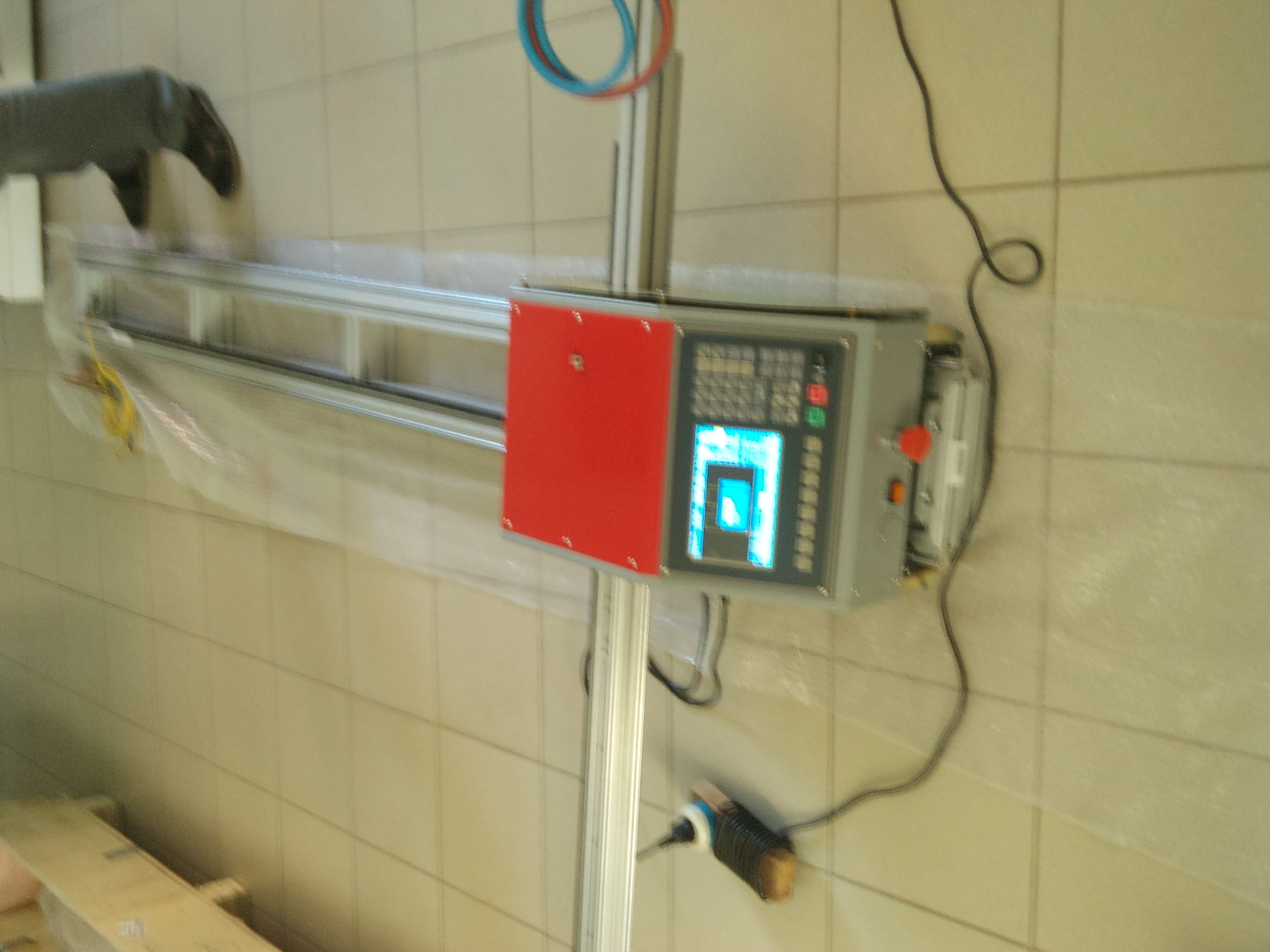

Хочется модернизировать терморезку (я задавал вопросы в этой ветке форума) хочется приделать к ней ось Z(есть только управление с пульта) и плазму. Вчера открыл щиток, а там ужас, единственное в чем разобрался: стоят сервоприводы и драйверы евродрайв(там логотипчики есть) нашел блок питания и куча всякой автоматики, принципиальную схему я понимаю управляющий сигнал от компьютера идет на драйверы они управляют приводами, а зачем столько релюшек? читаю форум 2 недели и всяких книжек накачал правда от этого еще больше каша в голове. Вот фотки щитка и китайская "полевая" терморезки (в магазине зафоткал стоит 300 тыс. руб.), завтра выложу всю документацию что есть.

Это там плазма у вас такая? Монстра :shock: Эт какую толщь она режет?
Выкинь всю электронику и движки и замени на современное. Заодно и софт поменяешь.
Или ты на китайч0нка хочешь Z примастырить?

Fisher писал(а):Это там плазма у вас такая? Монстра :shock: Эт какую толщь она режет?
она пока только терморезка, 100 мм точно режет, будем приделывать ручной плазморез
