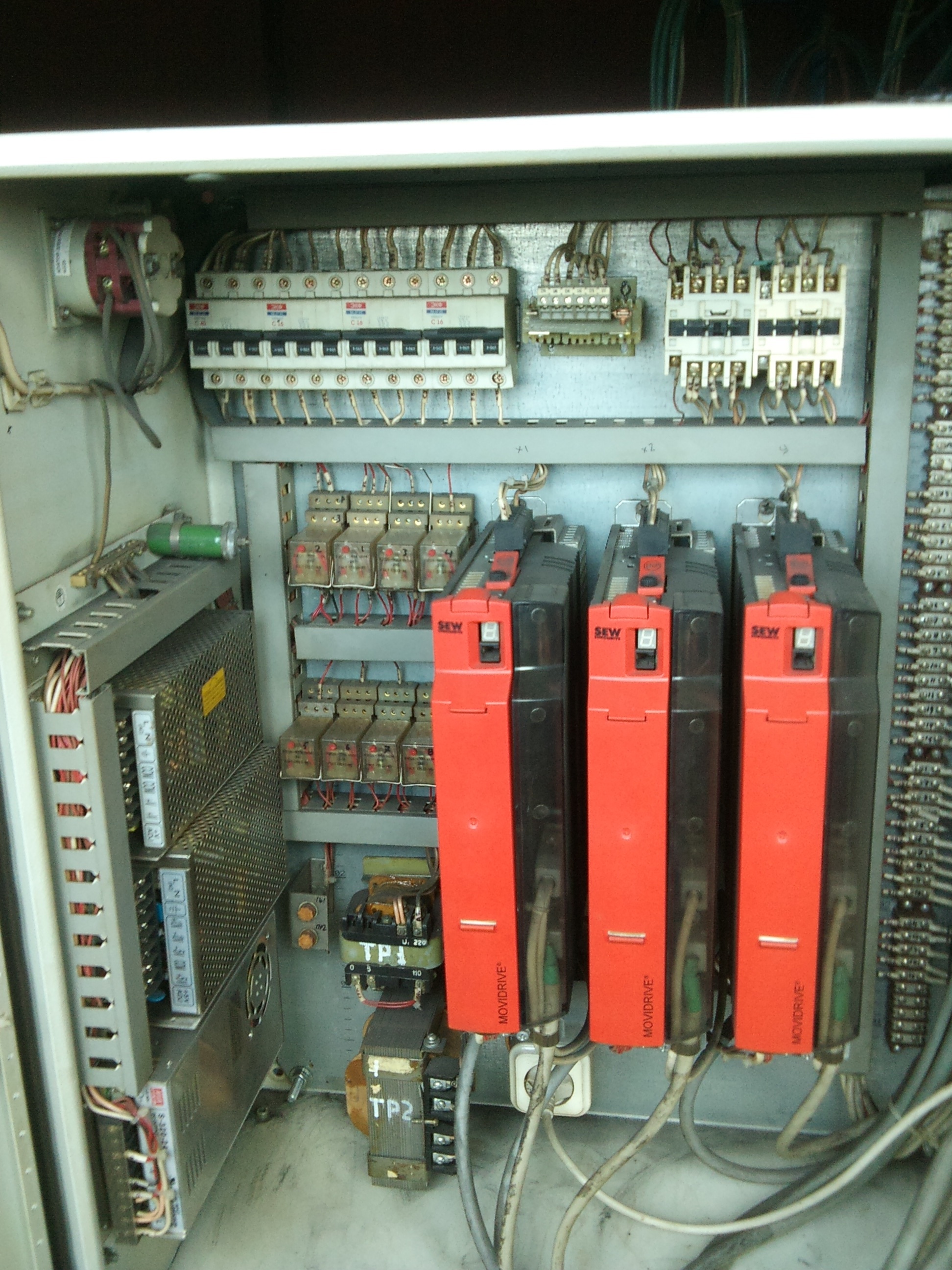

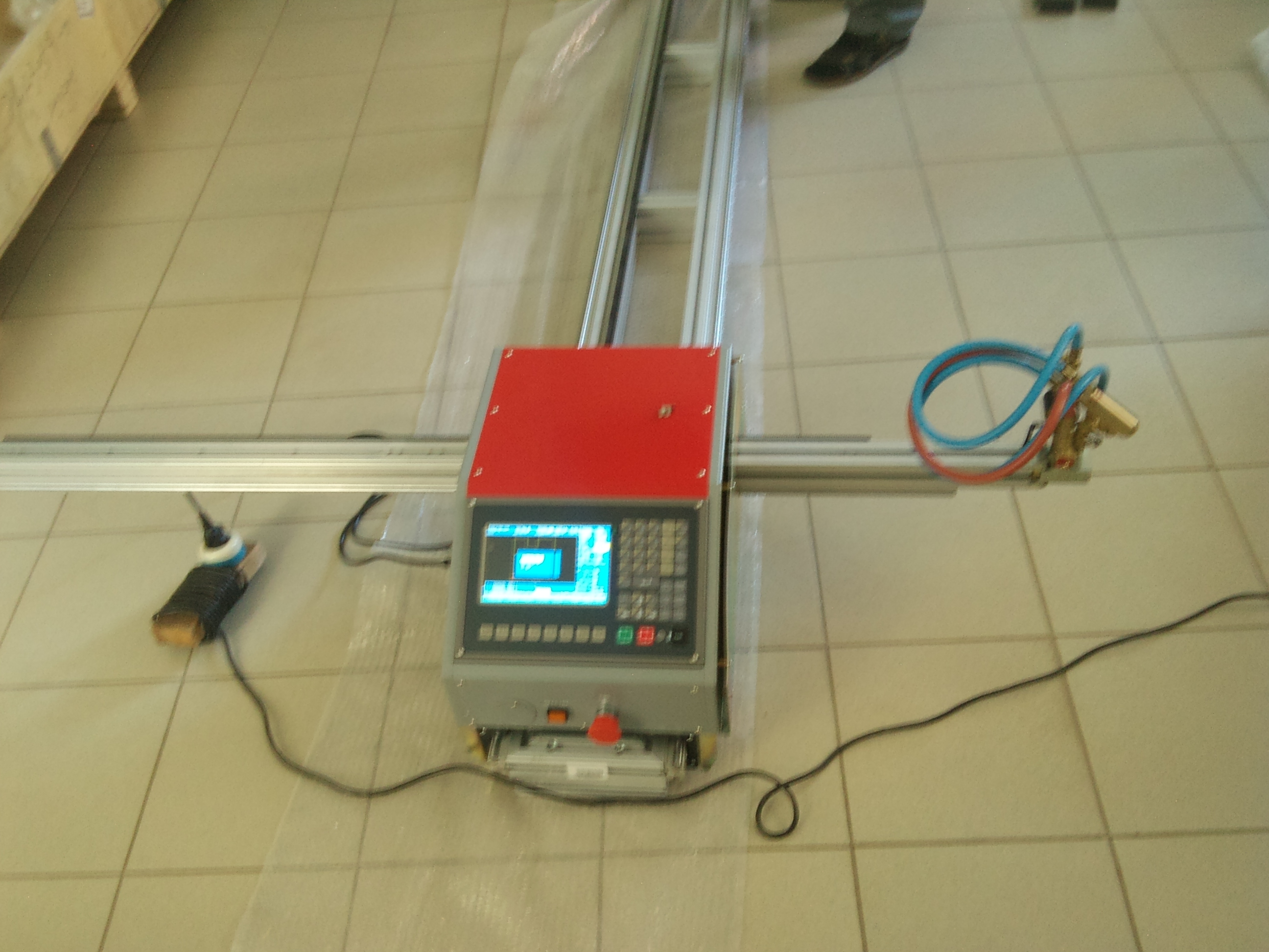

Хочется модернизировать терморезку (я задавал вопросы в этой ветке форума) хочется приделать к ней ось Z(есть только управление с пульта) и плазму. Вчера открыл щиток, а там ужас, единственное в чем разобрался: стоят сервоприводы и драйверы евродрайв(там логотипчики есть) нашел блок питания и куча всякой автоматики, принципиальную схему я понимаю управляющий сигнал от компьютера идет на драйверы они управляют приводами, а зачем столько релюшек? читаю форум 2 недели и всяких книжек накачал правда от этого еще больше каша в голове. Вот фотки щитка и китайская "полевая" терморезки (в магазине зафоткал стоит 300 тыс. руб.), завтра выложу всю документацию что есть.

Это там плазма у вас такая? Монстра :shock: Эт какую толщь она режет?
Выкинь всю электронику и движки и замени на современное. Заодно и софт поменяешь.
Или ты на китайч0нка хочешь Z примастырить?
Re: Электроника для новичка
jeni00 писал(а):(я задавал вопросы в этой ветке форума)
А вот теперь вспомнил... Т.е. есть станок, на нем хочется поменять программное обеспечение и добавить управление осью Z с компа.
Ок... В принципе, более менее понятно...
Если делать все на LinuxCNC, то варианты:
1. управлять сервами по stepdir, тогда понадобится только комп. Но управление будет не шибко хорошим + LinuxCNC не будет знать о реальном положении станка.
2. управлять сервами и собирать с них данные об энкодерах. Тут скорее всего понадобится дополнительный контроллер, который сможет обрабатывать сигналы энкодера. Самый простой и не дорогой вариант MESA 5i25 + 7i77. Тогда сервами можно будет управлять или по +-10В или по тому же степ-дир. Спор о том что лучше так и не закрыт, но имхо лучше +-10В :).
Надо найти документацию на серво драйверы.
По поводу оси Z, тебе надо просто управление, или там есть еще система THC - Torch height control - система контроля высоты резака?
Если соберешься такую электронику выбрасывать, не забудь мне сообщить :hehehe:. Надо сначала разобраться как ей управлять.

Nick писал(а):Если делать все на LinuxCNC, то варианты:
Собственно в этом все и непонимание)) завтра на работе всю документацию соберу и выложу
Nick писал(а):управлять или по +-10В или по тому же степ-дир
вот про это где можно почитать?

Fisher писал(а):Это там плазма у вас такая? Монстра :shock: Эт какую толщь она режет?
она пока только терморезка, 100 мм точно режет, будем приделывать ручной плазморез

jeni00 писал(а):вот про это где можно почитать?
хммм... вот тут есть немного Выбор сервы #1
Вообще, разница не большая - а именно, как передавать команду с компьютера на серву:
1. Step/Dir - практически цифровое управление, (кодирование по шаг направление) но с ним есть трудности - нужно быстро и точно передавать сигналы. Плюсы - помехоустойчивость.
Также обычно в этом случае обратная связь обрабатывается самой сервой. И ПИД настраивается на серве.
2. +-10В - это аналоговый сигнал. Т.к. этот сигнал не цифровой, нам нужна обратная связь - энкодер. Это накладывает дополнительные требования к оборудованию, но добавляет и плюсы - мы знаем где реально находится ось. В этом случае ПИД обычно настраивается на компе.
