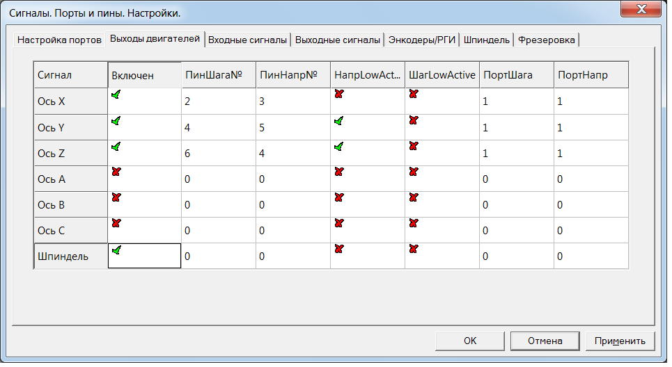

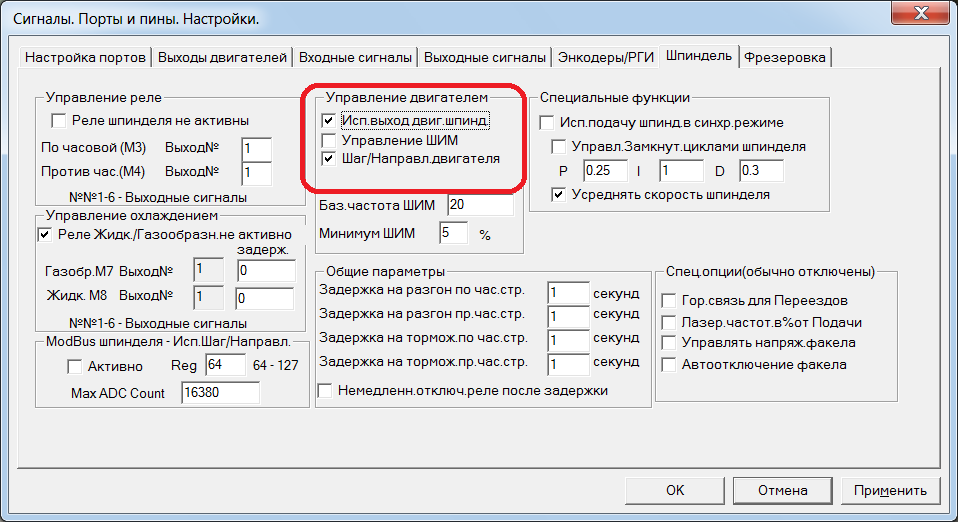

Re: независимый генератор step? (Подача сварочной проволоки)
adif, а Mach3 для этих дел не подойдет?
Демо версия на 500 строк Gcode(для сварочника должно хватить)
Настроить шпиндель можно что на выходе будет степ/дир, скоростью управлять через Gcode.
01.png (2676 просмотров) <a class='original' href='./download/file.php?id=87229&sid=213695cfdbbecb3e6a5b5811d4377e83&mode=view' target=_blank>Загрузить оригинал (50.52 КБ)</a>
02.png (2676 просмотров) <a class='original' href='./download/file.php?id=87230&sid=213695cfdbbecb3e6a5b5811d4377e83&mode=view' target=_blank>Загрузить оригинал (30.03 КБ)</a>
Внешний вид Mach3 пожно перересовать под свой вкус.
