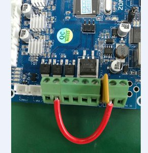

Привет Всем!!! Хочу поздравить Всех, ну и конечно себя, с успешной победой над недугом моего китайского 3D друга! После долгих и нудных переговоров с нашими китайскими друзьями из техподдержки ZONESTAR, выяснилась причина неполадки. Все дело в контроллере силы тока на плате управления(Желтая деталь). Проблема решилась установкой перемычки (Красный проводок).
Всем огромное спасибо!

NaimoN писал(а):Привет Всем!!! Хочу поздравить Всех, ну и конечно себя, с успешной победой над недугом моего китайского 3D друга! После долгих и нудных переговоров с нашими китайскими друзьями из техподдержки ZONESTAR, выяснилась причина неполадки. Все дело в контроллере силы тока на плате управления(Желтая деталь). Проблема решилась установкой перемычки (Красный проводок).
Спасибо, друг по несчастью! Такая же проблема всплыла, вылечил вами описаным методом. То-же владелец этого чуда китайской инженерной мысли)
