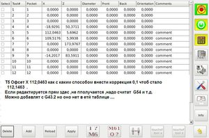

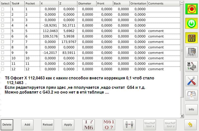

Одна из претензии оператором почему не могут задат корекция износ инструмента или просто
сдвинут немножко его после настройка
nkp писал(а):как это должно вводиться и работать?
Во время работа оператор заметил что диаметр увеличился т.е. инструмент износ или другое .
По моему корекция надо ввести однократно ,например для Т5офсет Х -100.00 (отметите в Linuxcnc ето радиус ),
вводим коррекция -0.1 и офсет Х -100.10 должен стат сразу и однократно .
Я удивляюс в новая система не предусмотрено ето ,надо ремапит и куча доработки :pssdoff:

Сообщение dinkata »
nkp писал(а):однократно" , это без занесения (сохранения) в файл таблицы инструментов?
надо изменит текущий офсет по Х или Z в таблица инструментов однократно и немедлено
при остановленое вьйполнение УП конечно .
tooltableCT16102.JPG (3639 просмотров) <a class='original' href='./download/file.php?id=87794&mode=view' target=_blank>Загрузить оригинал (107.74 КБ)</a>

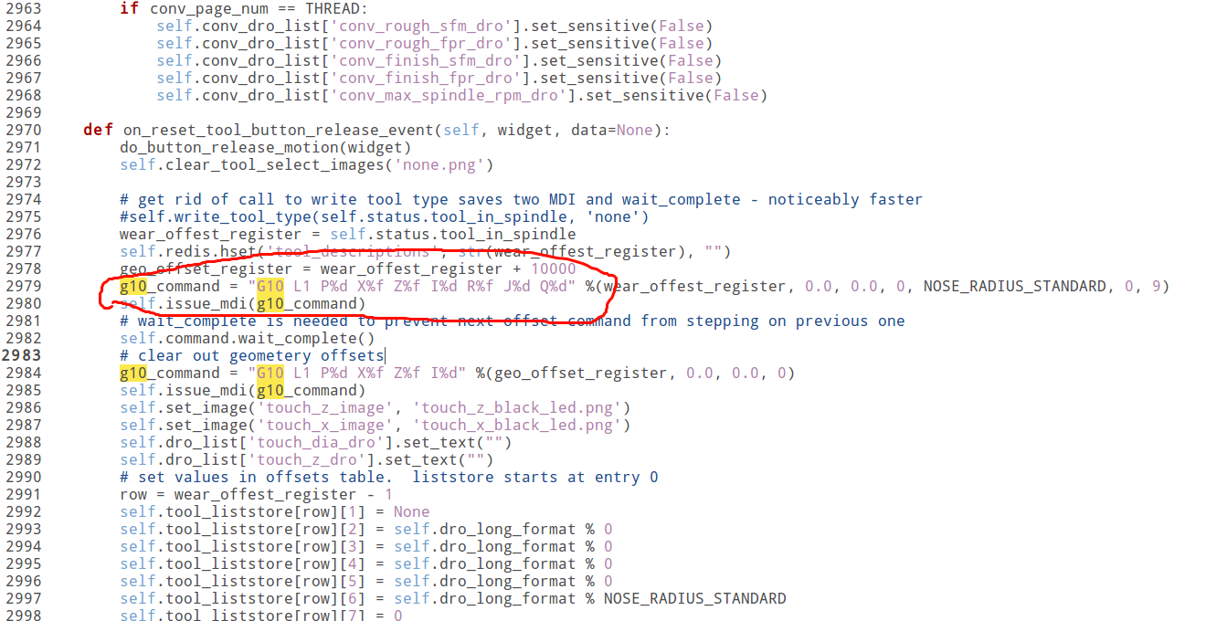

кстати - в PP коррекция сделана тоже этой командой:
Выделение_026.png (3586 просмотров) <a class='original' href='./download/file.php?id=87929&mode=view' target=_blank>Загрузить оригинал (210.19 КБ)</a>
