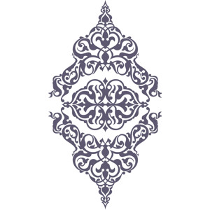

Цель получить полотно застяженое примерно такими элементами:
furniture_scroll_saw_patterns_3.gif (7882 просмотра) <a class='original' href='./download/file.php?id=86766&sid=ee7465b050d0c19d33a0795ca9410e17&mode=view' target=_blank>Загрузить оригинал (103.72 КБ)</a>
depositphotos_38132955-Ethnic-ornament.jpg (7882 просмотра) <a class='original' href='./download/file.php?id=86767&sid=ee7465b050d0c19d33a0795ca9410e17&mode=view' target=_blank>Загрузить оригинал (165.44 КБ)</a>
htmlimage.png (7881 просмотр) <a class='original' href='./download/file.php?id=86770&sid=ee7465b050d0c19d33a0795ca9410e17&mode=view' target=_blank>Загрузить оригинал (179.45 КБ)</a>
