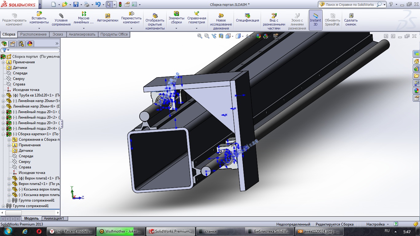

Начал моделировать, пока неуклюже, учусь :)
Что это за синие стрелочки? Как убрать?
Сборка портал.jpg (7399 просмотров) <a class='original' href='./download/file.php?id=86873&mode=view' target=_blank>Загрузить оригинал (285.25 КБ)</a>
Re: Контроллер под швейку
Нажать на очки сверху и отключить "исходные точки" или "начала координат", не помню, по пиктограмме найдешь...

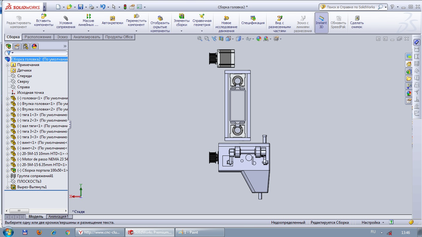

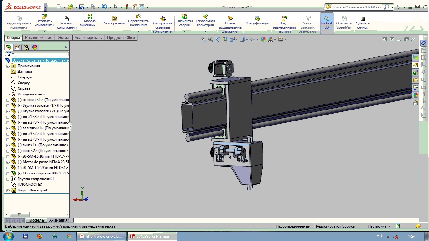

Мне нужно понять, как синхронизировать работу двух моторов головы, нижней и верхней части. Может у кого советы есть для этого??
Сейчас появились новые фото стежки, там сервы стоят, пока от них скакать надо так понимаю. Трудно реализовать будет??
ZBJ_24E_panas2.jpg (7275 просмотров) <a class='original' href='./download/file.php?id=89810&mode=view' target=_blank>Загрузить оригинал (109.26 КБ)</a>
Опять же вопрос, в верхнем углу фото шагового виднеется, такого хватит резво двигать обе части головы что на фото ниже??
ZBJ_24E_head2.jpg (7275 просмотров) <a class='original' href='./download/file.php?id=89813&mode=view' target=_blank>Загрузить оригинал (98.91 КБ)</a>

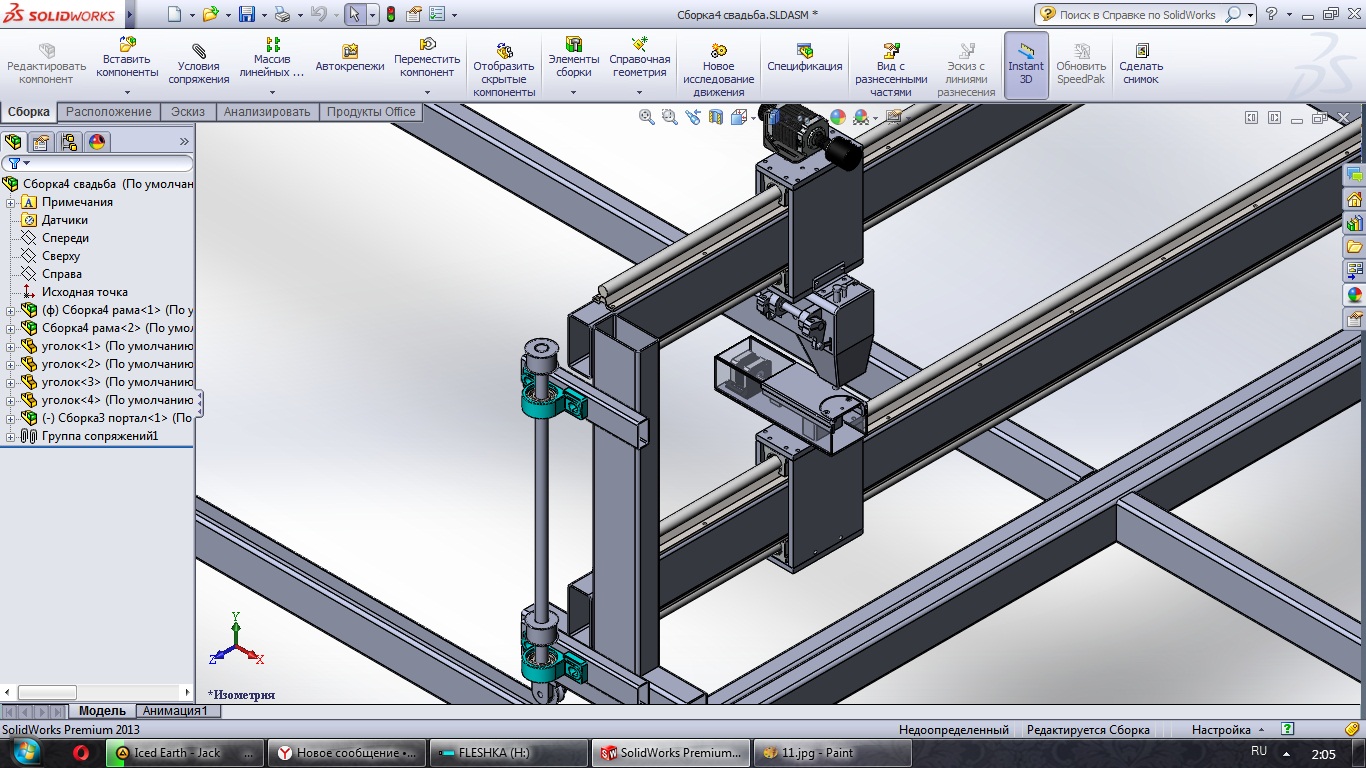

Задам дурацкий вопрос, но мне он покоя не дает.
Какой вариант проще в плане точности и реализуемости? С первого взгляда первый хорош, но как представлю что его ровно установить надо, так все, плюнуть на это сразу охота.
Второй вроде все удобно, но касается сами видите, краешком совсем, потом после износа мне не будет новой проблемы?
Еще ролики материал из металла, но в первом варианте можно было бы и пластик попробовать для уменьшения шумности.
Может способ предложите как без гемора сделать первый вариант??
1.jpg (7056 просмотров) <a class='original' href='./download/file.php?id=94228&mode=view' target=_blank>Загрузить оригинал (115.24 КБ)</a>
gendos
Сообщения: 1114
Репутация: 81
Настоящее имя: Геннадий
Откуда: Ростов-на-дону
Сообщение gendos »
Лучше бросить эту затею с роликами сразу.
Толку не будет.
будет очень сложно собирать и выдержать геометрию, сложно обслуживать, ролики быстро накатают канавку ,будет подклинивать или люфтить.
даже если это просто макет , все равно лучше применить нормальные направляющие.
Для швейки важны большие скорости и ускорения поэтому нужна жесткость .
Делал направляющую из стали и по ней катался подшипник , канавку очень быстро накатал
