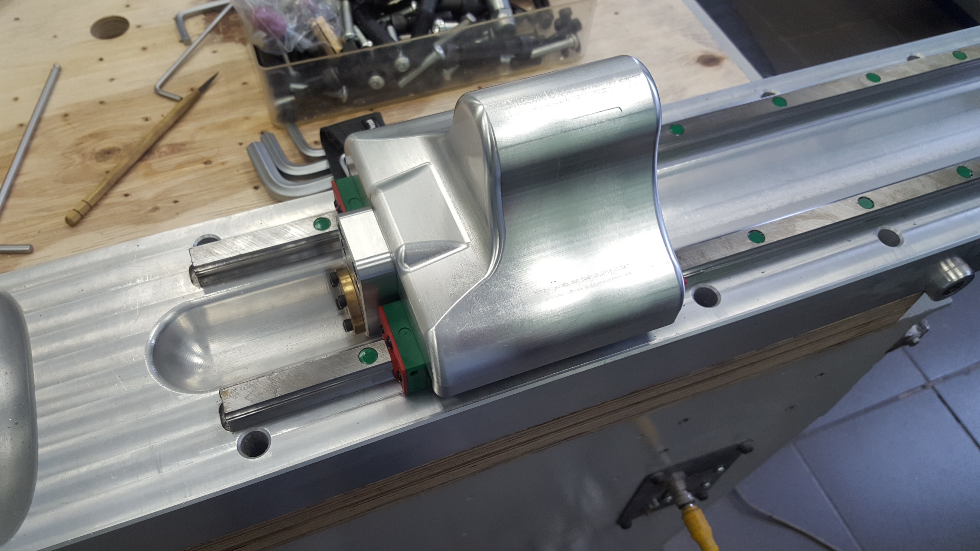

frezeryga писал(а):Запилил заднюю бабку для 4й оси.
Эстет, блин! :good:

Portos писал(а):много времени фрезеровалась?
Так а какая разница - фрезерует себе, есть не просит, не шумит.
Полагаю, часа два, или больше.
По качеству поверхности видно, высокую точность работы станка.
Re: чпу фрезер 600х400 по металлу
15 часов на все. Долго делал контур. Фреза длинная сьем по чучуть иначе звенит. И чистовую долго не спеша чтобы блястело.

frezeryga писал(а):И чистовую долго не спеша чтобы блястело.
Интересно, если не секрет, чистовую какой фрезой делал? Или той же, что и всё остальное?
Фердинанд Порше
Чистовую шприк 12мм 4х зубый. Черновую 12мм маузеровская контур 12мм искар мультимастер на длинной державке.
Сообщение Птица-феникс =) »
frezeryga писал(а):15 часов на все. Долго делал контур. Фреза длинная сьем по чучуть иначе звенит. И чистовую долго не спеша чтобы блястело.
Макс, 15 часов это капец, вот это режется столько,
yUoonuk.jpg (5169 просмотров) <a class='original' href='./download/file.php?id=86052&mode=view' target=_blank>Загрузить оригинал (221.49 КБ)</a>
откуда 15ть часов то? с шагом в 0,003мм?
Накинул бабку. Надо набратся теперь терпения и разделать дупло под центр самой осью.
20160927_153840.jpg (4246 просмотров) <a class='original' href='./download/file.php?id=91275&mode=view' target=_blank>Загрузить оригинал (1.02 МБ)</a>
