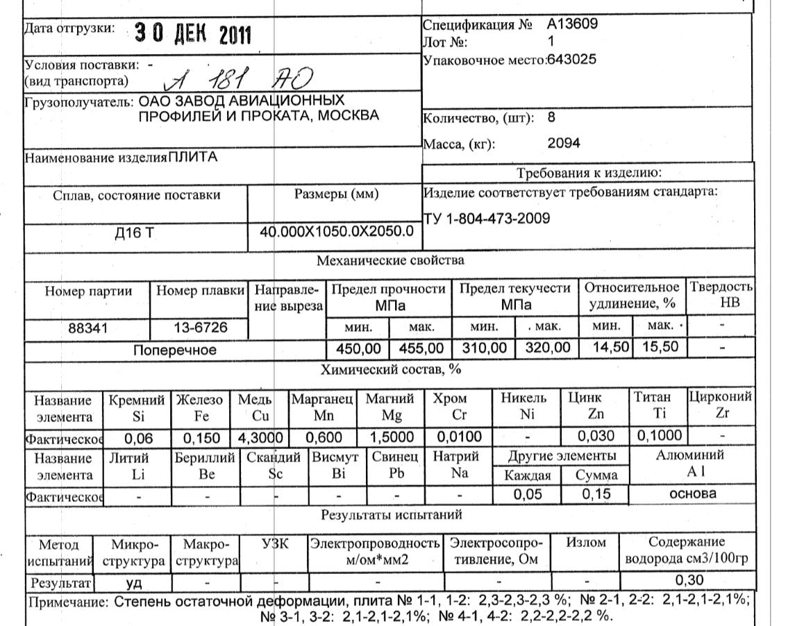

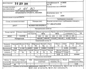

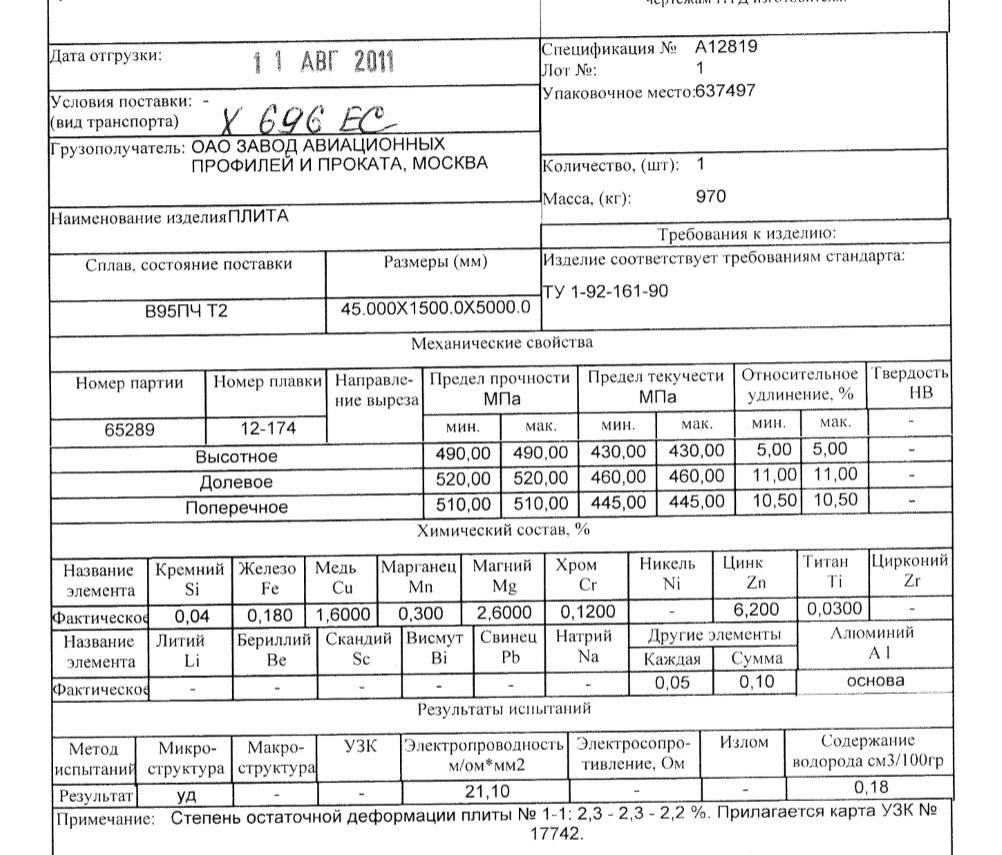

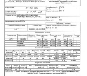

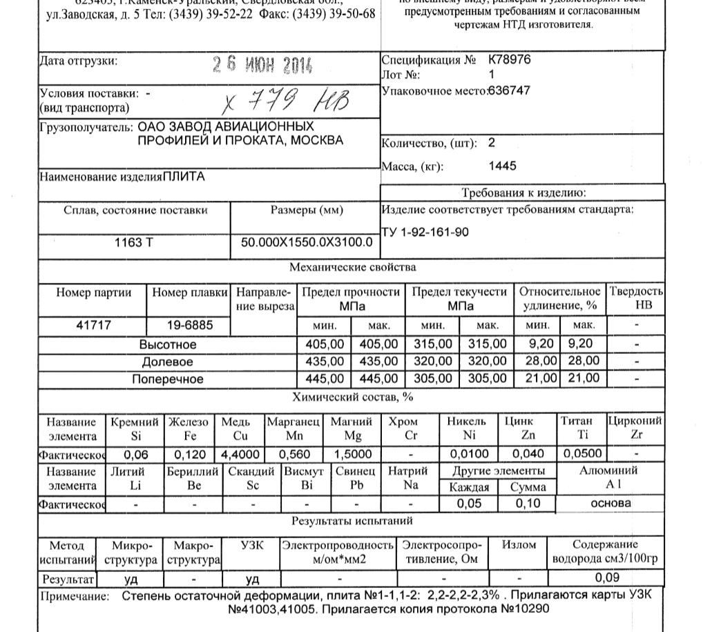

Jek-66 писал(а): На такой длине готовую деталь 100%-но уведет, как только снимешь зажимы. Недавно делал аналогичную деталь 620х200х36(см. фото) из 40-ой плиты (обработка с двух сторон), так чуть с ума не сошел выводить плоскость в ноль.
А 16 мм лист завернет пропеллером. Или эта деталь будет крепиться к более массивному основанию?
Что бы меньше вступать в близкие отношения с нетрадиционными/традиционными металлами, берите авиационные аналоги ширпотреба.
Кто мешал взять В95ПЧТ2 или 1163Т полосу вдоль волокна, и выведение в ноль плоскости было бы с меньшими душевными травмами.
Если кто-то считает по другому, пусть мне минус поставит.
Т.е. если кто-то уверен, что "Д16Т и В95Т1 лучше себя ведёт, чем предложенные сплавы".
Про "попадалово", когда под видом В95ПЧТ2 продали АМГ3 или АМЦ, а потом ходят и на каждом углу говорят, что материал гхххх, мы не сравниваем.
По поводу прочности, с сопроматом мы предполагаем все знакомы, лучше брать материалы группы В95 с закалкой и искусственным старением.
Типовые сертификаты на плиты Д16Т, 1163Т и В95ПЧТ2 для сравнения выкладываю.
Д16Т =40мм.jpg (2405 просмотров) <a class='original' href='./download/file.php?id=86393&sid=bb9b2634e4473e638ee80fa9a05517b2&mode=view' target=_blank>Загрузить оригинал (185.45 КБ)</a>
1163Т =50.jpg (2405 просмотров) <a class='original' href='./download/file.php?id=86394&sid=bb9b2634e4473e638ee80fa9a05517b2&mode=view' target=_blank>Загрузить оригинал (169.48 КБ)</a>
В95ПЧТ2 =45мм.jpg (2405 просмотров) <a class='original' href='./download/file.php?id=86395&sid=bb9b2634e4473e638ee80fa9a05517b2&mode=view' target=_blank>Загрузить оригинал (149.51 КБ)</a>
По опыту, более стабильно ведут плиты с наибольшей остаточной деформацией. И то вдоль волокна берите, и не каждый кусок обязательно будет счастливым.
И не путайте пж. показатели текучести и прочности.
