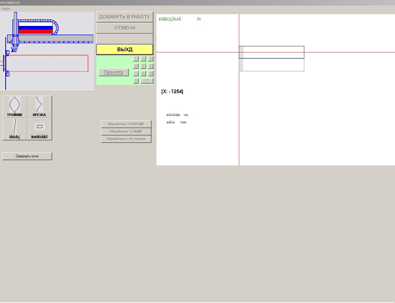

G-codes из Encodecut под 3D Plasma Rotoplasma 50.10.1 Sintra
Сообщение ressurect_83 »
Ссылка на станок - http://www.sintraitalia.it/en/rotoPlasma_50.10.1.html
Скрин CAM Encodecut
Encodecut скрин (4055 просмотров) <a class='original' href='./download/file.php?id=86266&mode=view' target=_blank>Загрузить оригинал (90.04 КБ)</a>
Encodecut скрин
Все железо управлялось из HMI TOP7 Elco под Debian'ом, софт грузился из папки SoftPLC. Все было хорошо, до того дня когда HMI загрузил систему, а вот SoftPLC загружаться отказался наотрез. Посмотрев логи было выяснено, что файл образа поврежден. Так как опыт общения с производителем станка был печален (http://www.cnc-club.ru/forum/viewtopic.php?f=3&t=3508), решили не долго думая купить контроллер и под Mach3 все это железо запустить. После не долгих в принципе манипуляций железо заработало. Взяли базу старых заготовленных еще под SoftPLC g-кодов и немного подправив их дали пуск. Все было хорошо, резало оно как надо, пока не дошли до папки с порезкой труб на заготовки колен. Оказалось, что когда торцует трубу, точка входа по X и точка выхода совпадают и все хорошо, но когда резали кривую точка входа по X например 854.5, а точка выхода 853... Рез выходит не соединен, изделие испорчено. В чем беда, почему CAM Encodecut выдает заведомо ошибочные координаты прохождения не понимаю. Прилагаю коды старые, которые резались нормально под SofPLC, и измененные мною, под Mach3.

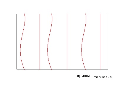

(рис. объяснения прилагаю, нарисовано чуть ли не от руки)
примерная развертка на порезку колена (4055 просмотров) <a class='original' href='./download/file.php?id=86267&mode=view' target=_blank>Загрузить оригинал (14.14 КБ)</a>
Вот пример кода который выдает это чудо на порезку колена под SoftPLC:

Я заменил M146 на M3, M147 на M5, @START на G21, M140 убрал, так как не понял зачем он, а M139 314 понимаю зачем, но не знаю чем заменить под Mach3(314 это развертка по Y данной заготовки - труба 100 диаметра) и тоже убрал. Так же не понятно зачем перед резом ставится вот такой код - G71Y.
Изменить в ручную точки входа не вариант, поменять софт CAM тоже как бы не вариант, если нет чего то, настолько же удобного. Прошу помочь с данной проблемой.

Приветствую. Прочитал проблему два раза, но не понял.
G00X553.5Y0 - приехали
M146 - дали дугу
G01X554.5Y2.4 - поехали с дугой к этой точке
G01X553.5Y314.2 - приехали с дугой к этой точке
M147 - гасим дугу
Начали с X553.5, закончили X553.5
Пробовали в оригинальной проге рисовать? Там должен быть итальянский и английский языки.
У меня в недрах где то была версия 10_12_11_03
ressurect_83 писал(а):Рез выходит не соединен, изделие испорчено.
Фото бы глянуть.
