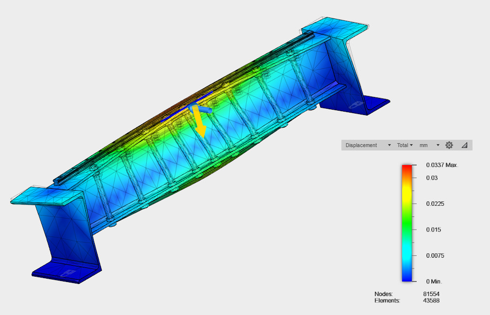

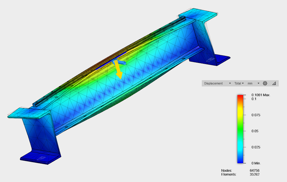

Позамерял прогибы в тестах на скручивание. Сначала квадратную трубу 150х150 проверил, бесспорно это лидер нашего хит парада. Потом решил подумать как можно без сильного геморроя усилить двутавр на скручивание. Самым быстрым и легким способом (в прямом смысле) оказалось добавление строительных шпилек М16 с гайками. Такая хитрость увеличила жесткость на скручивание в 3 раза. Но это все равно хуже результата квадратной трубы в 3 раза 8 раз.
Думаю, можно продолжить вариант с двутаврами. Хочется глянуть на финальные отклонения фрезы, когда мы будет давить на неё по разным осям. С квадратной трубой тоже можно попробовать, правда, привод придется убирать в самый низ портала.
Ну и немного скринов со шпильками и без них. Синие стрелы это сила в 50 кгс. Сила прикладывается к верхней рельсе в одном направлении и к нижней - в противоположном. Вторую синюю стрелку просто не видно

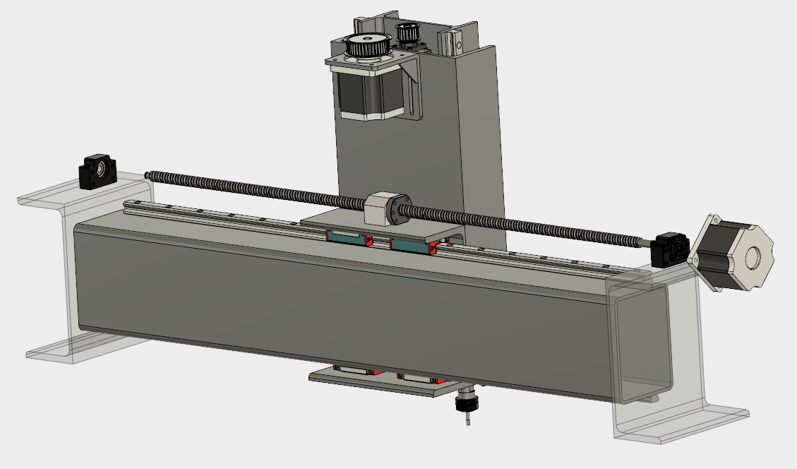

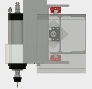

Параллельно начал аналогичный проект с квадратной трубой 160х120х5 вместо балки. И сразу ребром стал вопрос привода кареты портала. По жесткости лучше ШВП в самый низ воткнуть, но там ее нужно на 100% закрыть от стружки и прочего мусора. Вверху само просто, но в жесткости проигрыш. Как тут быть?

MX_Master писал(а):чтоб без сварки собрать
ну тогда приклей. там касательные напряжения будут, приклеить и прижать винтами будет достаточно

MX_Master писал(а): По жесткости лучше ШВП в самый низ воткнуть, но там ее нужно на 100% закрыть от стружки и прочего мусора.

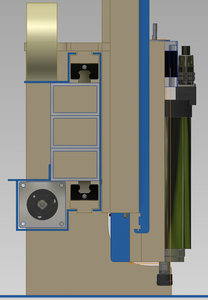

Прорисовывал похожую компоновку, в эскизе вышло примерно так:
111.jpg (7517 просмотров) <a class='original' href='./download/file.php?id=85956&mode=view' target=_blank>Загрузить оригинал (210.55 КБ)</a>
Синим показаны кожухи защиты, сверху и снизу будет лента, как в линейных актуаторах.

Mr. Mass писал(а):Прорисовывал похожую компоновку, в эскизе вышло примерно так
А можно как-ньть под углом скрин сделать? А то совсем уж не видно, за что там ШВП держится

MX_Master писал(а):за что там ШВП держится
Никак пока не держится, жду все детальки чтобы было ясно как дальше рисовать, еще непонятка с профилем, хотел 80х40мм, но таких нет, есть только 60х40, он как раз на картинке, но с ним коряво компануется, вообщем пока больше вопросов, нужно дальше думать.

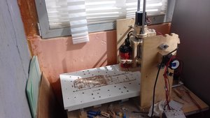

Ну, так то да, я больше читаю, чем пишу. Да и похвастаться особо нечем.
Есть пока что "фанерный" станок:
20160731_104907.jpg (7449 просмотров) <a class='original' href='./download/file.php?id=85988&mode=view' target=_blank>Загрузить оригинал (821.54 КБ)</a>

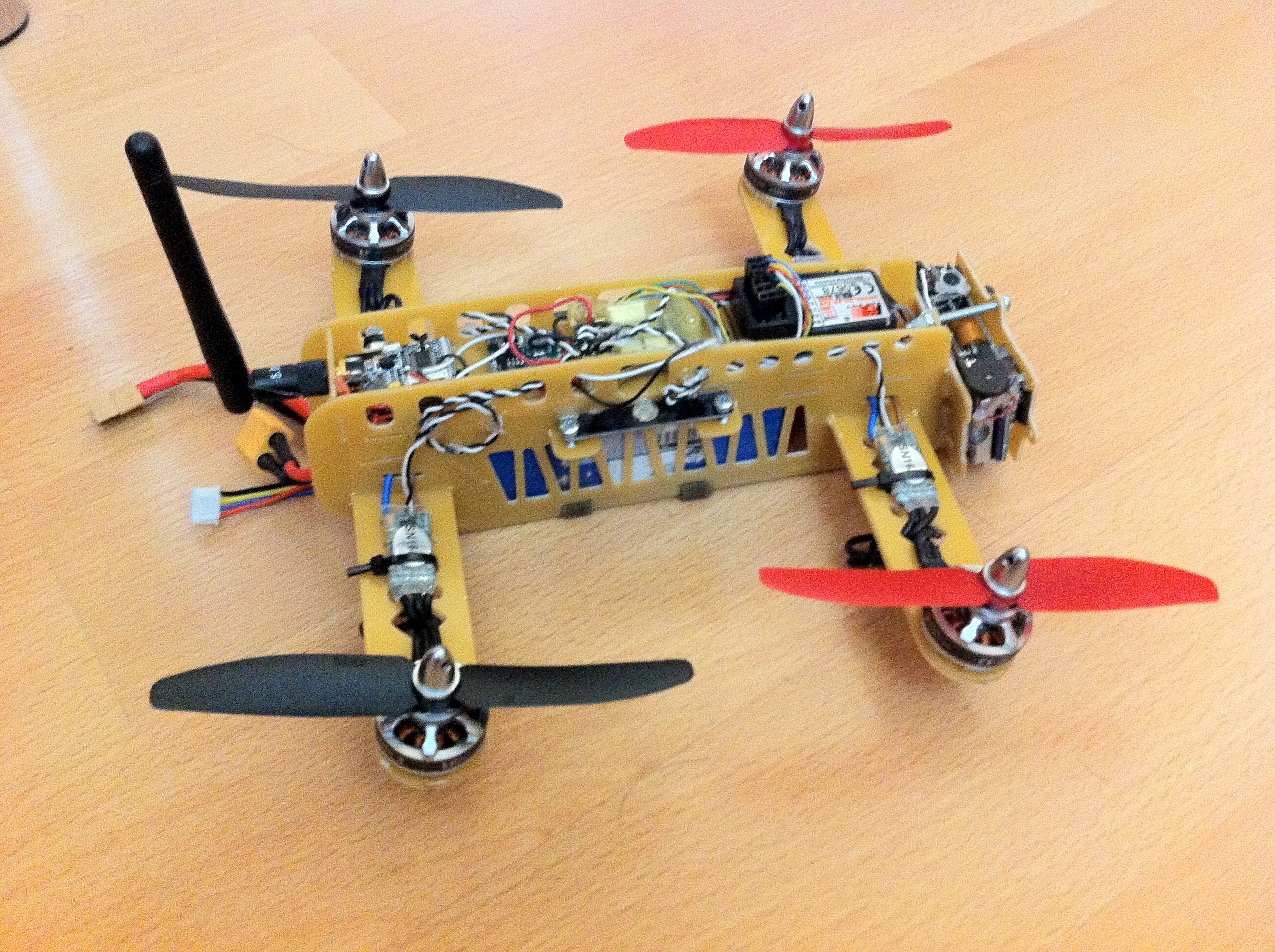

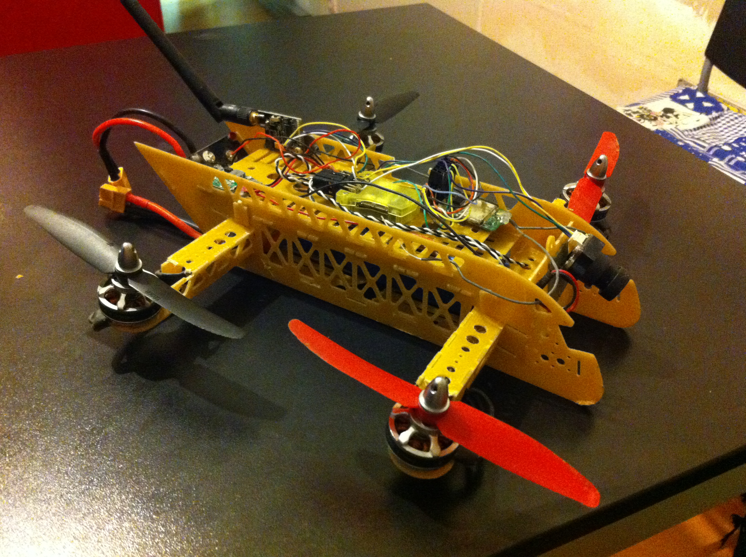

На котором "пилю" рамы для квадрокоптеров:
IMG_0033.JPG (7449 просмотров) <a class='original' href='./download/file.php?id=85990&mode=view' target=_blank>Загрузить оригинал (2.12 МБ)</a>
IMG_0130.JPG (7449 просмотров) <a class='original' href='./download/file.php?id=85991&mode=view' target=_blank>Загрузить оригинал (2.58 МБ)</a>

MX_Master писал(а):позади 16-го двутавра.
А как в этой компоновке вы собираетесь выдерживать расстояние между верхними и нижними каретками?.. Оно ж у вас никак не регулируется...
