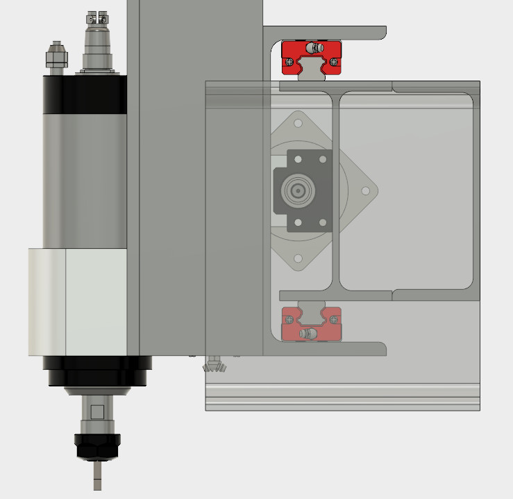

MX_Master, а теперь попробуй вместо двутавра нарисовать трубу. или дорисовать трубу скажем 100*100*2 к двутавру и посмотреть на результат)))

aegis писал(а):MX_Master, а теперь попробуй вместо двутавра нарисовать трубу. или дорисовать трубу скажем 100*100*2 к двутавру и посмотреть на результат)))
Я в начале думал швеллерок сзади привернуть. Вощем, попробую тест и на трубе, и на укрепленной балке. Сравним.
Re: Fusion 360 - совместный проект "cnc-club.ru"
Позамерял прогибы в тестах на скручивание. Сначала квадратную трубу 150х150 проверил, бесспорно это лидер нашего хит парада. Потом решил подумать как можно без сильного геморроя усилить двутавр на скручивание. Самым быстрым и легким способом (в прямом смысле) оказалось добавление строительных шпилек М16 с гайками. Такая хитрость увеличила жесткость на скручивание в 3 раза. Но это все равно хуже результата квадратной трубы в 3 раза 8 раз.
Думаю, можно продолжить вариант с двутаврами. Хочется глянуть на финальные отклонения фрезы, когда мы будет давить на неё по разным осям. С квадратной трубой тоже можно попробовать, правда, привод придется убирать в самый низ портала.
Ну и немного скринов со шпильками и без них. Синие стрелы это сила в 50 кгс. Сила прикладывается к верхней рельсе в одном направлении и к нижней - в противоположном. Вторую синюю стрелку просто не видно
Сообщение aegis »
MX_Master писал(а):С квадратной трубой тоже можно попробовать, правда, привод придется убирать в самый низ портала.
привари трубу сзади к двутавру
нікому нічого не нав'язую.
В том-то и дело, что уклон проекта на то, чтоб без сварки собрать. Со сваркой я там могу с закрытыми глазами рисовать )) не думая о мелочах
Параллельно начал аналогичный проект с квадратной трубой 160х120х5 вместо балки. И сразу ребром стал вопрос привода кареты портала. По жесткости лучше ШВП в самый низ воткнуть, но там ее нужно на 100% закрыть от стружки и прочего мусора. Вверху само просто, но в жесткости проигрыш. Как тут быть?

MX_Master писал(а):чтоб без сварки собрать
ну тогда приклей. там касательные напряжения будут, приклеить и прижать винтами будет достаточно
По грамотной наводке Михаила (aegis) прилепил 16-й швеллер позади 16-го двутавра. И наконец-то получился требуемый эффект. Прочность на скручивание категорически близка к квадратной трубе. А также есть, где поставить ШВП для кареты портала.
MX_Master писал(а):позади 16-го двутавра.
А как в этой компоновке вы собираетесь выдерживать расстояние между верхними и нижними каретками?.. Оно ж у вас никак не регулируется...
