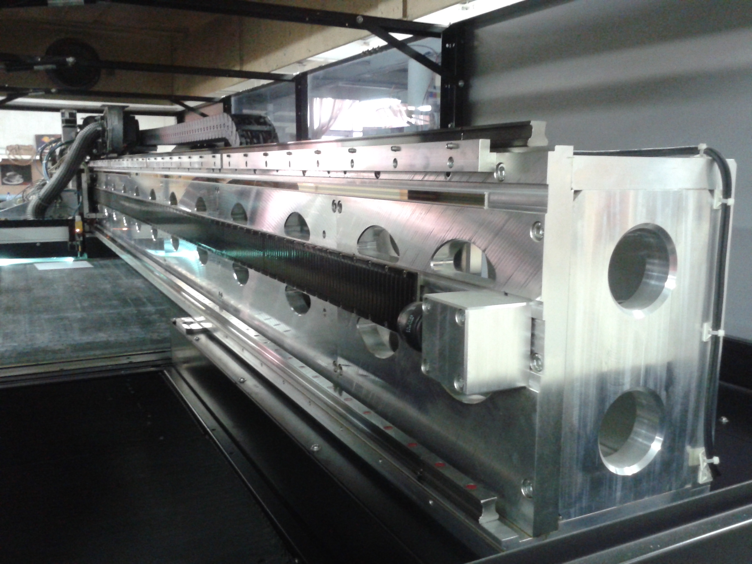

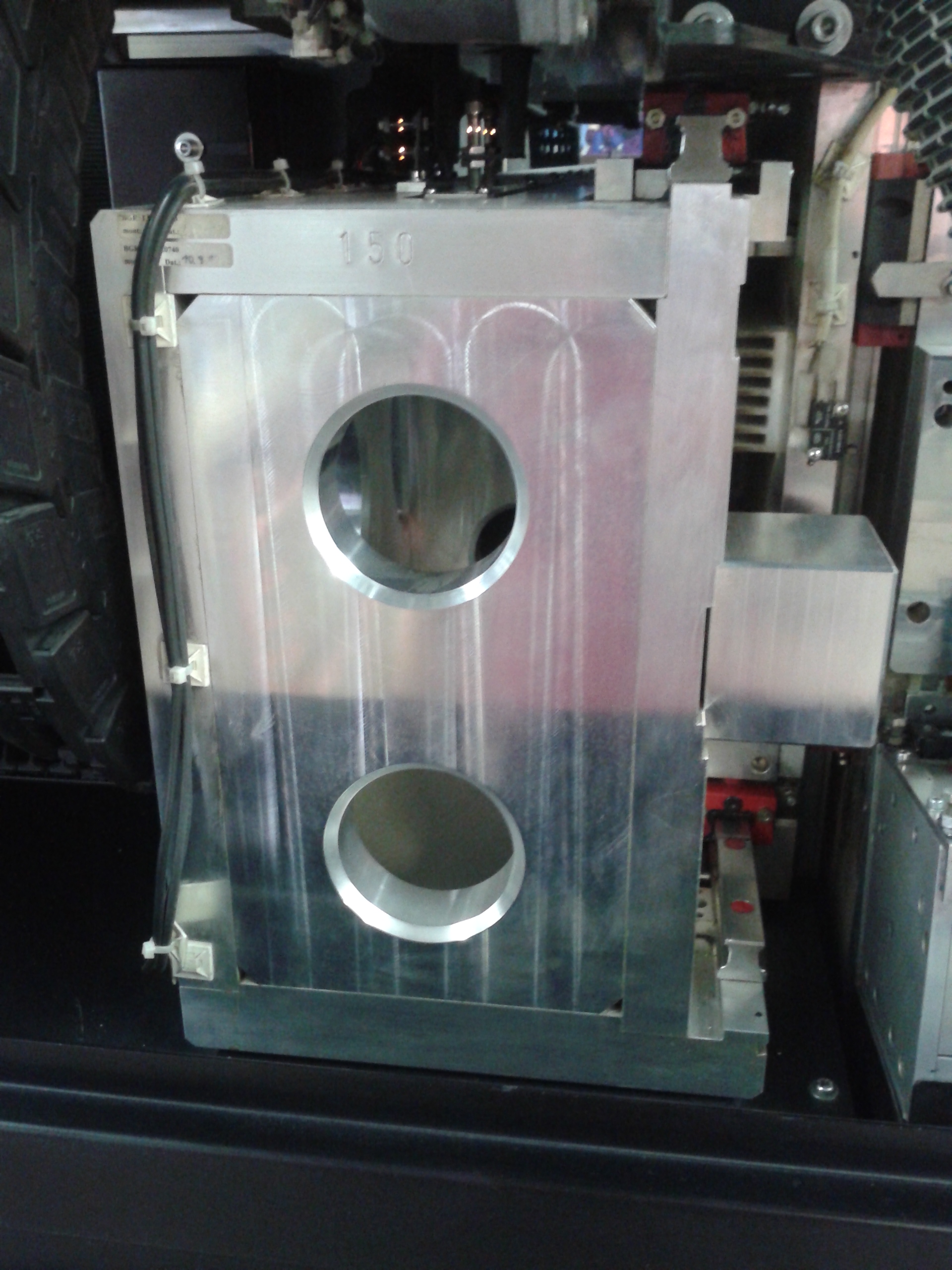

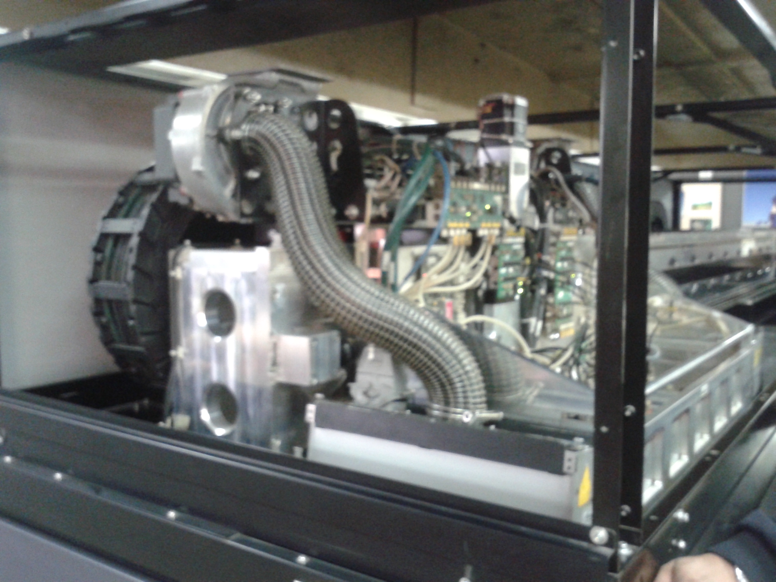

Тут на нашем принтере балку сфотал, интересное решение как по мне, может кому пригодится для себя подумать, в своем масштабе конечно

Фига се принтер, что печатает?

Фрезой алюминь печатает :) шучу.
Мебельный принтер, интерьерный еще называют durst 720 что ли не помню.
Хорошая штука, печатает на любых плоских поверхностях, уф чернилами. Был китаец, у него голова на 200мм поднималась.

Балка как балка, ничего жестче замкнутого профиля еще не придумали. Только новички, почему то, к такой конструкции никак сразу не придут, городят всякий ужас.

В первой крутилке из первого поста - 3 ролика лишние, можно открутить и переплавить ;)

john1987887 писал(а):Балка как балка, ничего жестче замкнутого профиля еще не придумали.
Цельнометаллическая вроде бы жестче при тех-же габаритах :)
А как сделать замкнутый профиль с пустотами внутри, и чтобы его "не вело", и чтобы была жесткость,
и чтобы не надо было обрабатывать все это 1000 раз, действительно не очень понятно.
Как по мне, так собранный на болтах вряд ли может быть достаточно жестким.
(никтож не пришабривал одно к другому)

Можно склеить на локтайт металлонаполненный и болтов почаще. Ничего и не нужно будет шабрить.

john1987887 писал(а):Можно склеить на локтайт металлонаполненный и болтов почаще. Ничего и не нужно будет шабрить.
Как-то я в это слабо верю.
В том смысле, что потом поди надо будет в сборе обрабатывать неминуемо...

А вы как хотели? На коленке сделать хороший станок?

john1987887 писал(а):А вы как хотели? На коленке сделать хороший станок?
Я хотел-бы, чтобы его боженька прислал вместо с отдельным цехом с бесконечным электричеством и бесплатной арендой.
А почему вас беспокоят мои желания ? Посодействуете :) ?
Если всё равно обрабатывать в сборе, то может оказаться дешевле делать сразу из монолита... меньше раз обрабатывать....

Будет время, сделаю еще фото, эта балка стоит на промышленном принтере, там такая точность нужна, что епт. Сфотаю еще и тест печати, поймете о чем речь.
Опять же, я вот ни чего не писал о нагрузках, это не фрезер, но мне самому интесно насколько она может быть жесткая, длинна будь здоров.
