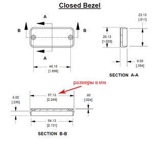

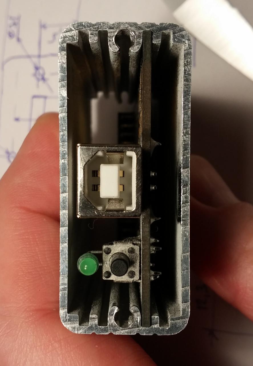

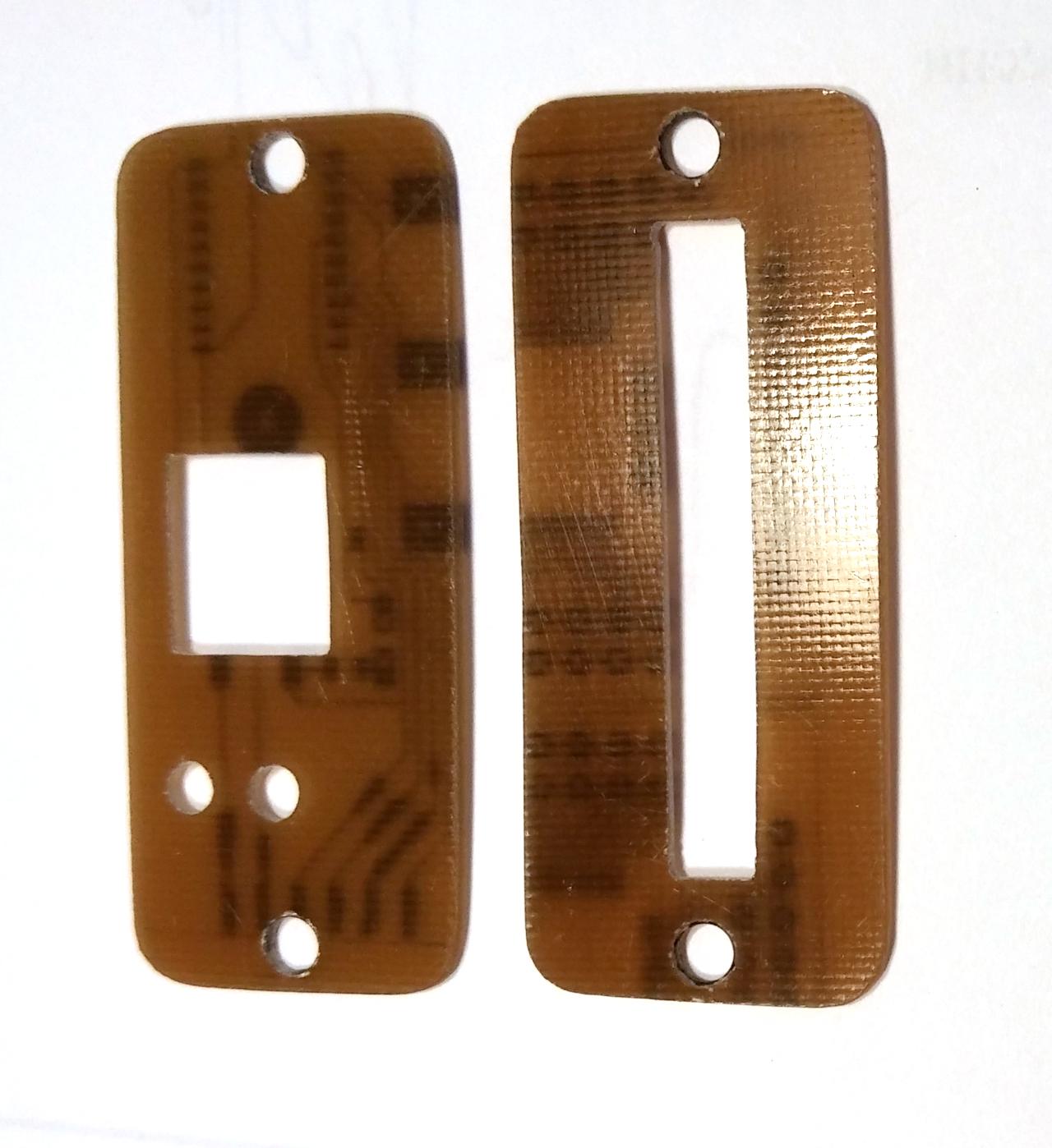

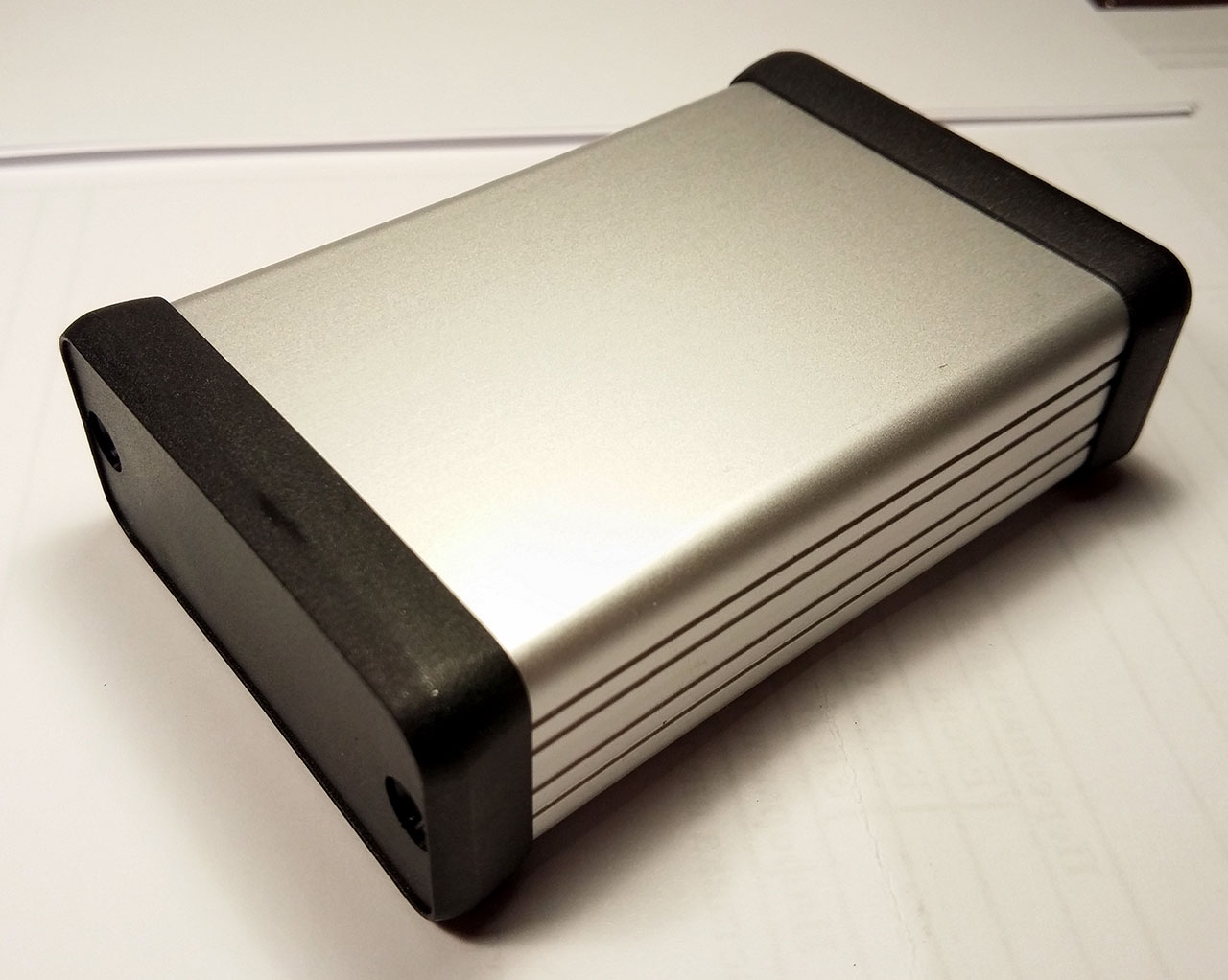

Всем привет!
Есть корпус. Необходимо прорезать отверстия для разъемов в пластиковых крышках, порядка 200 шт. В дальнейшем если все получится и девайс будет продаваться будем обращаться регулярно.
Ищется исполнитель уверенный в результате и отвечающий за качество. Был уже печальный опыт обращения в компанию, где все испортили, не только сместив отверстия, но и вырезав их настолько халтурно, что смотреть страшно.
Интересуют возможность выполнения, сроки, цена до 10 тыс руб, но обсуждаемо.
По оплате возможен нал, безнал, карточка сбербанка, яндекс деньги, может быть еще что-то, если есть пожелания готов рассмотреть.
Доставка транспортной компанией до вас и обратно. Нахожусь в Москве. Возможна личная встреча, если удобно.
Спасибо!
корпус (4788 просмотров) <a class='original' href='./download/file.php?id=85117&mode=view' target=_blank>Загрузить оригинал (138.67 КБ)</a>
корпус

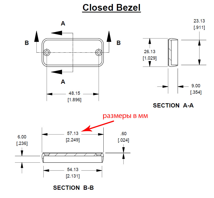

рисунок крышки из пдфки (4788 просмотров) <a class='original' href='./download/file.php?id=85120&mode=view' target=_blank>Загрузить оригинал (59.73 КБ)</a>

Чертеж лучше в солиде нарисовать, дешевле будет самому.
Допуски-то какие ?

Город Москва, а так в принципе не важно, есть же доставка, это не проблема. В профиль добавлю.
Чертеж нарисовать в программе, к сожалению не могу, так не знаю ее. Могу только на бумажке-)
Есть еще вариант, могу отправить корпус, плату с разъемами и вы самостоятельно сделаете чертеж для вашего станка, соответственно пойдет в плюс к работе. С чертежом еще какая проблема, я же не знаю как вы будете резать, то ли от периметра крышки, то ли от внутреннего кантика. К сожалению у меня нет опыта работы на станке и как надо подготовить чертеж не знаю.
С допусками также обстоит ситуация, не знаю, с моей точки зрения, чем меньше, тем лучше-) Когда вручную выпиливал, ориентировался на зазоры 0,15 мм с каждой стороны разъема. Если получится сделать точнее, только за.
Желательно увидеть примеры работ, чтобы сделать выводы и определиться с исполнителем. Цена тоже важный фактор-)

Чертеж - это такой документ, по которому работа сдается заказчику, он не зависит никак от станка и способа изготовления детали.
Приходите, вам дают деталь, и вы начинаете по чертежу мерять, и если всё совпадает с чертежом платите деньги.

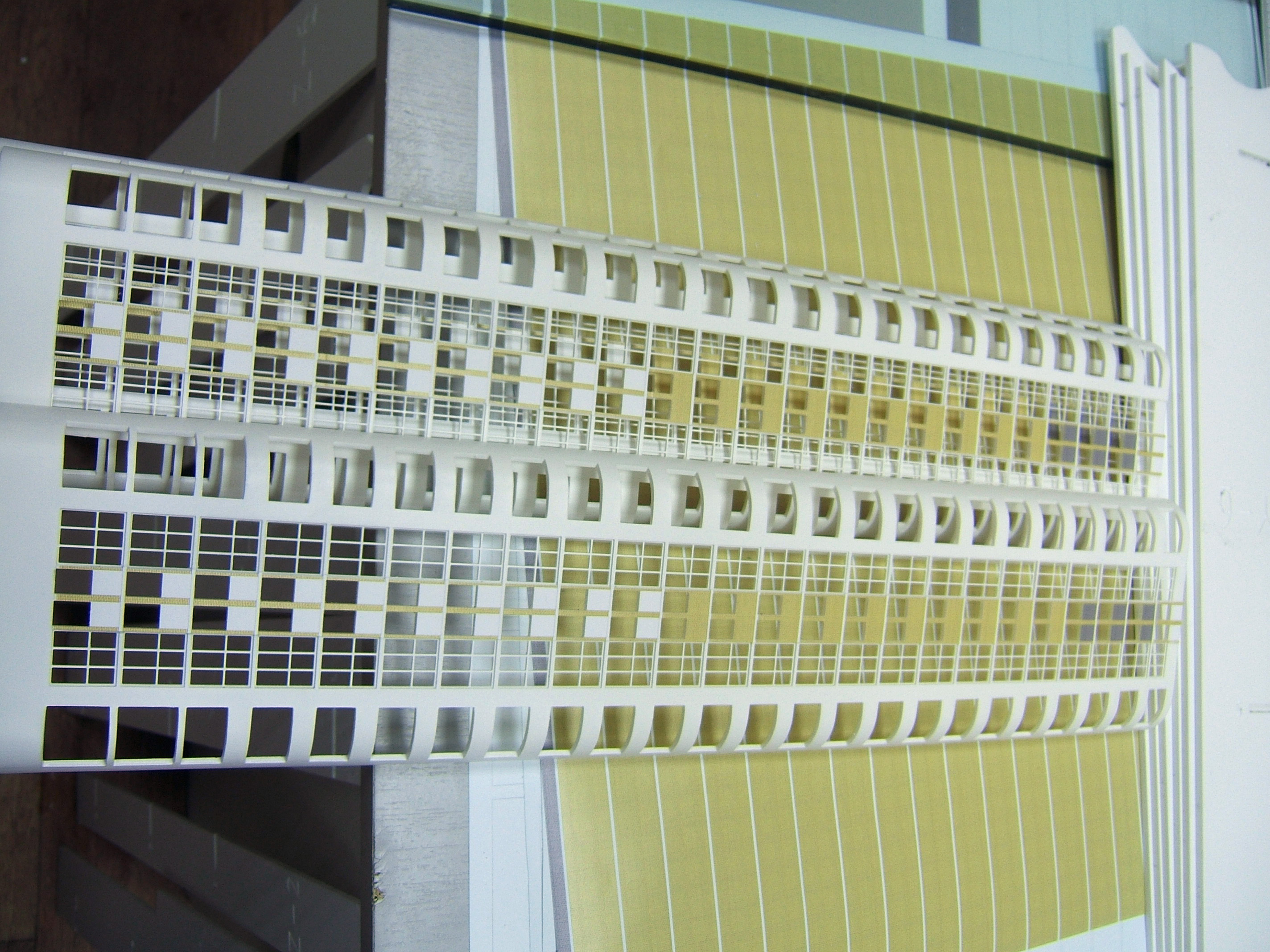

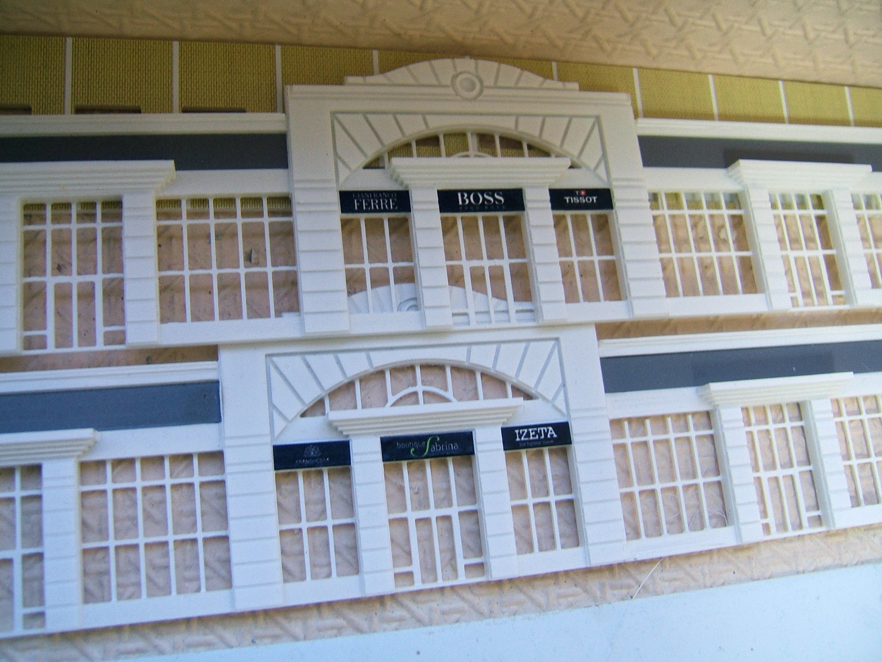

SVP писал(а):Не очень понимаю о каких фотографиях из портфолио речь.
Ну если хочется человеку, ну можно и фотографии дырок в пластике показать.
DSCF5536.JPG (4706 просмотров) <a class='original' href='./download/file.php?id=85153&mode=view' target=_blank>Загрузить оригинал (1.41 МБ)</a>
DSCF5534.JPG (4706 просмотров) <a class='original' href='./download/file.php?id=85152&mode=view' target=_blank>Загрузить оригинал (1.34 МБ)</a>
DSCF5530.JPG (4706 просмотров) <a class='original' href='./download/file.php?id=85151&mode=view' target=_blank>Загрузить оригинал (1.43 МБ)</a>
DSCF5522.JPG (4706 просмотров) <a class='original' href='./download/file.php?id=85150&mode=view' target=_blank>Загрузить оригинал (1.76 МБ)</a>
Правда он не у меня спрашивал, а надеялся, что сейчас исполнители сбегутся и наперебой будут показывать свои дырки в пластике работы.

SVP писал(а):Надо что - сфоткать дырки в пластике )) ?
ну даже и не знаю-) Я здесь новенький и пока сложно ориентироваться. Вот посмотрел профиль Михаила, чем занимается, проникся, думаю, что действительно можно попробовать. Одни только макеты чего стоит сделать-)
SVP писал(а): оценить качество исполнения ?
посмотрите фотки, это делали на станке, вероятно фрезерном, с чпу ... помимо того что не попали с центровкой отверстий, так не выдержали и размеры. Вернули с повернутым на 10-15 градусов разъемом, так как он не залез в прорезанное ими же отверстие. По фоткам можно увидеть как заходит фреза, какие стенки и т.д. Хотя бы внешний вид точно можно оценить. Потом можно оценить сложность детали. Если это просто квадратик это одно, если какая-то сложная геометрия, наверное тоже говорит о человеке, что может подготовить файл для работы, проконтролировать процесс и т. д.

Делал я такие штуки. Тоже просили с максимально возможной точностью делать отверстия. Так я то сделал и в 0,05 попал, только потом хрен устройство собиралось, т.к. монтажники паяли элементы платы с точностью плюс-минус трамвайная остановка. Вы уверены, что элементы монтажа будут строго позиционированы на плате или как бог на душу положит? Их на коленке слепит криворукий молодой специалист с окладом в 14 тыр., а потом придется все заново переделывать.
С уважением
P/S Да, и не плохо было бы желаемый внутренний радиус указать на прямоугольных отверстиях

Jek-66 писал(а):Так я то сделал и в 0,05 попал
мы пока начинающие, паять будем сами, постараемся аккуратно-) Сейчас попробовал 0,05 зазор, разъем нормально заходит, но соответственно центровка должна быть точной иначе и правду не вставишь.

lodyr писал(а):мы пока начинающие, паять будем сами,
Тем более, (обожаю начинающих :-) поверьте моему опыту, или придумайте зажимные устройства (приспособы) для фиксации гнезд, кнопок и иной электронной арматуры, или же допуски (зазоры) делайте не критичными. Но во втором случае эстетика сильно страдает, да и пыль во внутрь гаджета попадает. Так что думайте до..., а не после ....

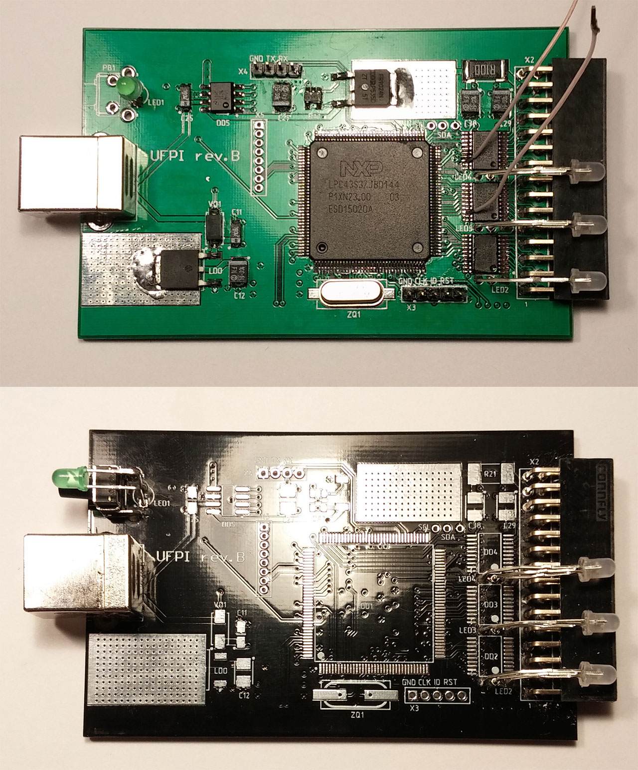

Вот фотка девайса, там всего пару разъемов, думаю все будет ок-)

lodyr писал(а):Вот фотка девайса,
И что это за чудо зверь?
lodyr
Сообщения: 12
Зарегистрирован: 18 июл 2016, 15:35
Re: Фрезеровка пластмассовых крышек из абс пластика
Сообщение lodyr »
aftaev писал(а):И что это за чудо зверь?
Программатор nand флеш, spi флеш, i2c, возможно еще некоторые функции будут
