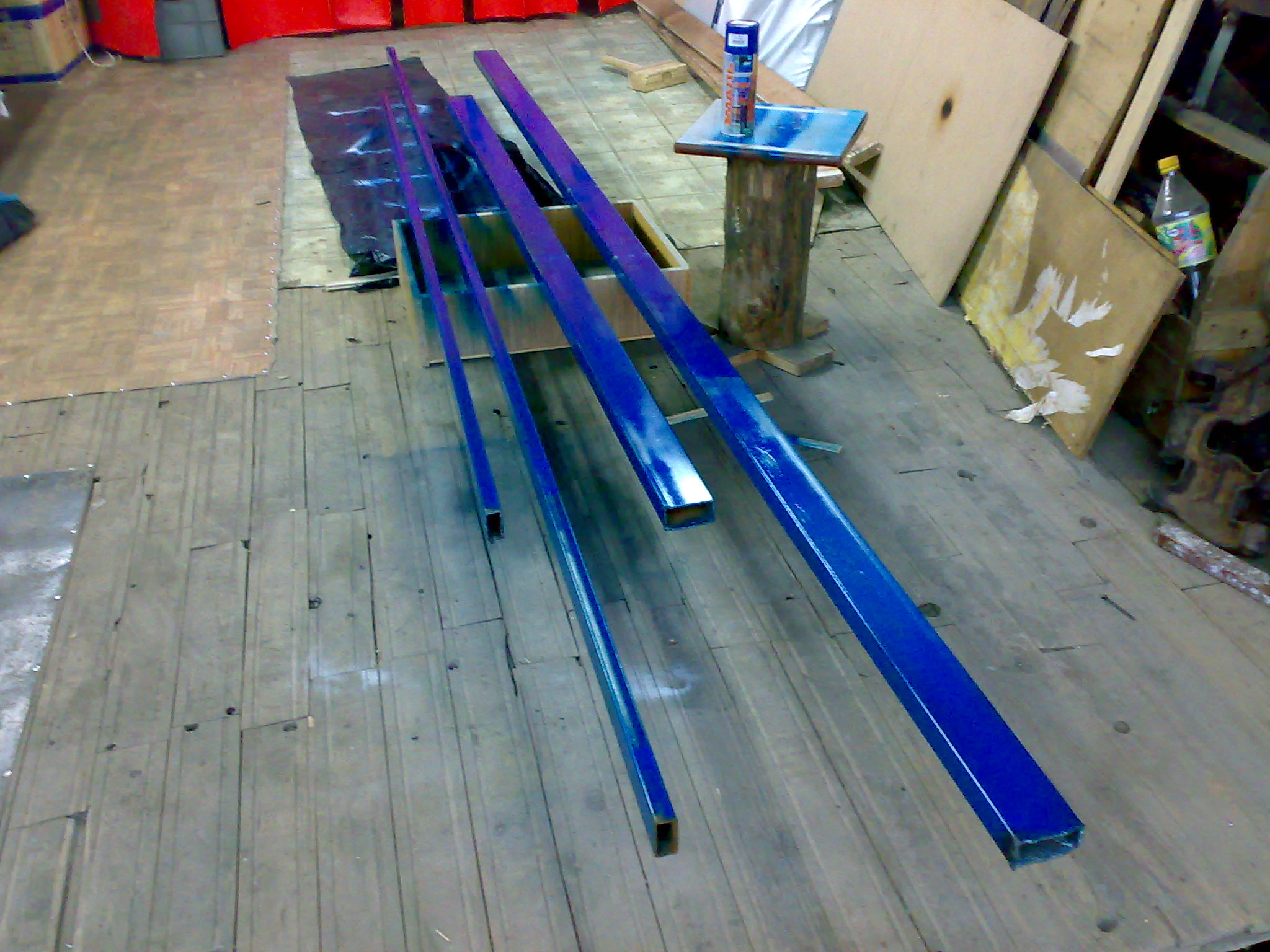

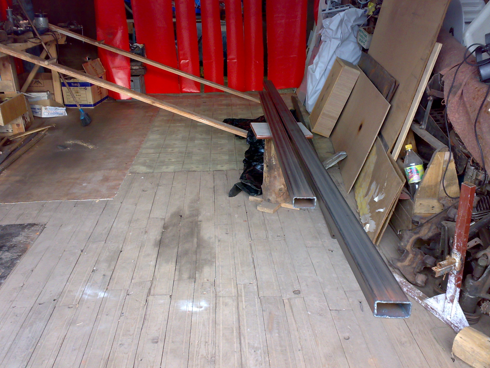

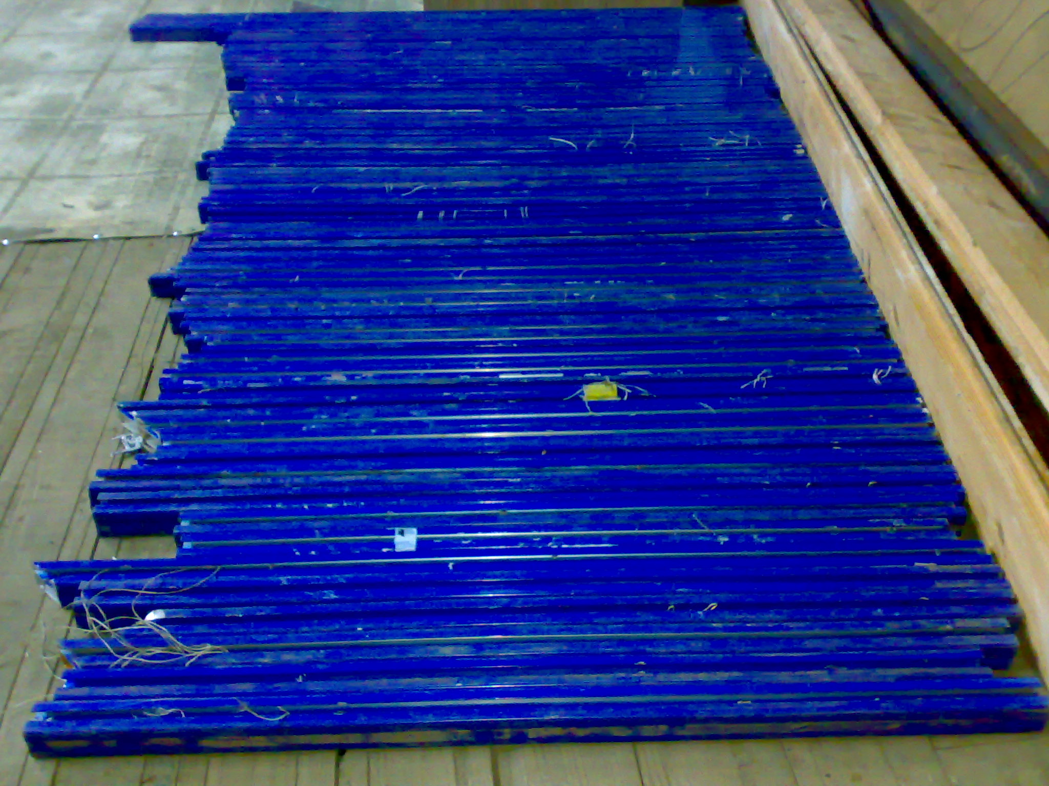

вот немного отдохнул. параллельно читал все ЧП (чопроисходит) на форуме.
началась 2 этапная модернизация станка. как планировал и писал ,с того что есть на 2000х1200.
первый этам это удлинение станка до 2000мм рабочей, второй это расширение станка до 1200 рабочей.
опятьже оговорюсь что все бюджетно . стоимость выростет только на 2000р . это стоимость профиля.
и еще поменяю на новую электронику. это еще 15000р (1 шд нема34\ 56кгс, контролер, 3 драйвера, и 2 БП на 400Ват/48в.)
будет третий этап модернизации.это уже дополнительно вольется в бюджет станка порядка 50тр. на рельсы ,шпиндель. и доп электронику
вот пока фотки то что сделал. думаю к след неделе представлю готовый первый этап.
комиксы продолжаются :hehehe: :attention:
профль ржавый грязный  противный (3719 просмотров) <a class='original' href='./download/file.php?id=6299&mode=view' target=_blank>Загрузить оригинал (595.68 КБ)</a>
уже не грязный и не противный. <br />приятно с таким работать. (3719 просмотров) <a class='original' href='./download/file.php?id=6300&mode=view' target=_blank>Загрузить оригинал (542.97 КБ)</a>

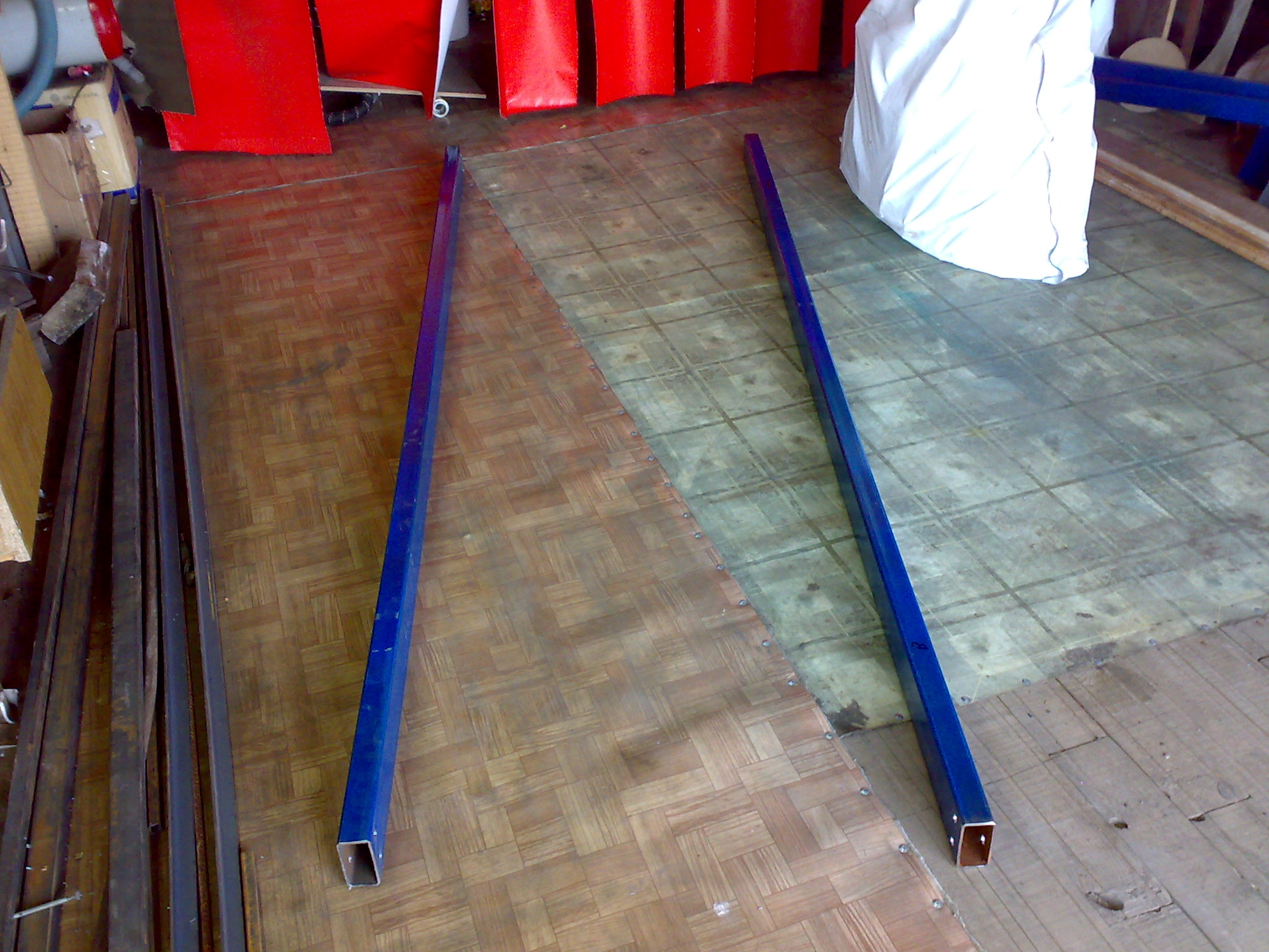

это готовые направляющие.<br />длина их 2350мм (3719 просмотров) <a class='original' href='./download/file.php?id=6301&mode=view' target=_blank>Загрузить оригинал (558.49 КБ)</a>
длина их 2350мм
это АЛ профиль на новый стол. (тоже отходы по цене металалама ) с ним завтра предстоит серьезно поработать. (3719 просмотров) <a class='original' href='./download/file.php?id=6302&mode=view' target=_blank>Загрузить оригинал (622.4 КБ)</a>

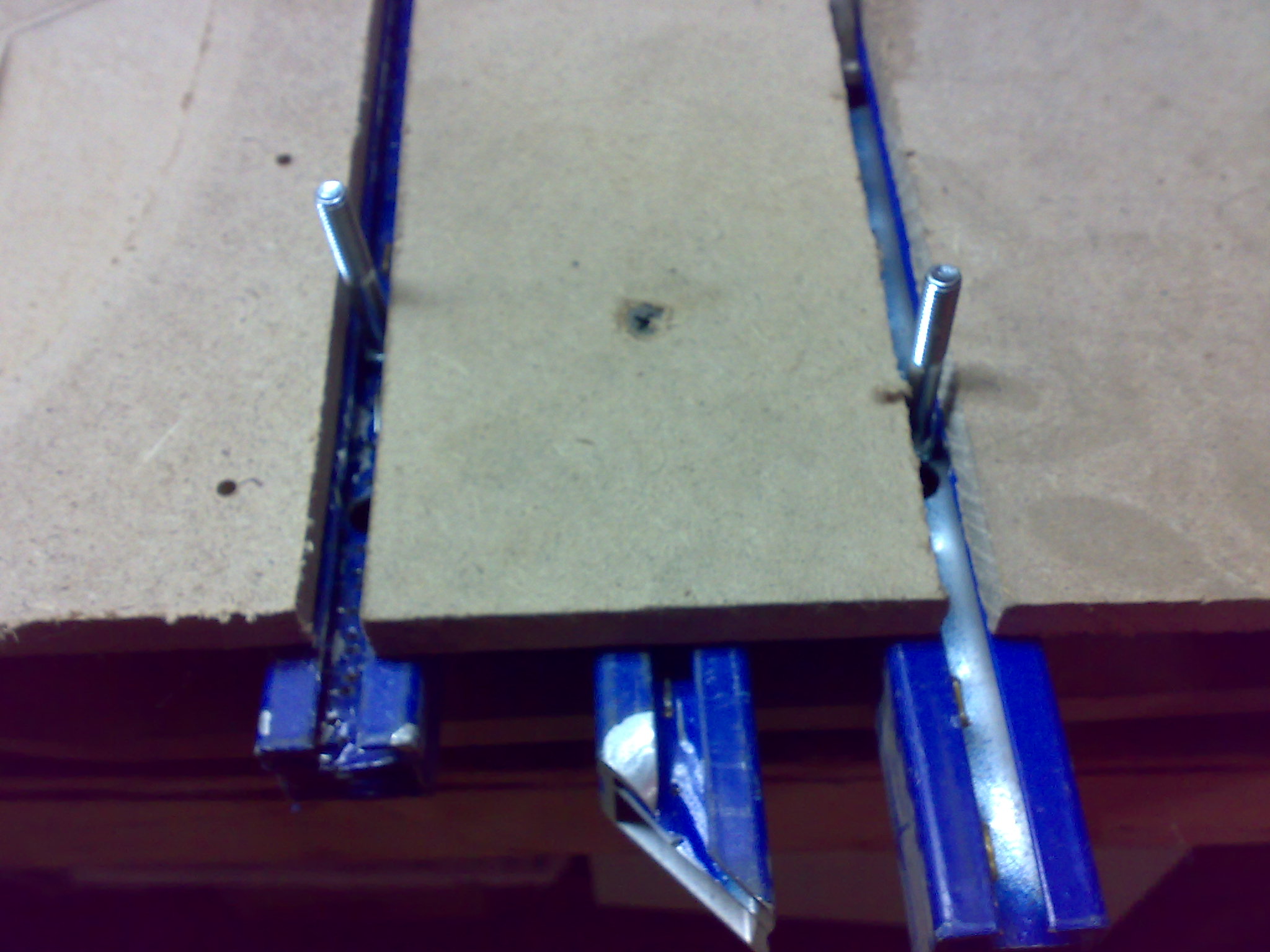

примерный пробный вариант  из обрезков, как будет выглядеть стол. (3719 просмотров) <a class='original' href='./download/file.php?id=6303&mode=view' target=_blank>Загрузить оригинал (353.37 КБ)</a>

master_70 писал(а):примерный пробный вариант из обрезков, как будет выглядеть стол.
А он так гулять не будет? не лучше в фанерке насверлить отверстий и к 10 профилям притянуть?
ЗЫ Зачем тебе такие движки ???
Fisher
Сообщения: 3317
Репутация: 424
Откуда: Киров
Re: Бюджетный ЧПУ 1150(2000) х 660(1200) мм
Сообщение Fisher »
Серега, стол будет гулять однозначно. Ибо у тя получится гармошка.
Nick писал(а):А он так гулять не будет? не лучше в фанерке насверлить отверстий и к 10 профилям притянуть?
или притянуть профиль к мдф сверху. но чтобы плита была цельная

про стол. это просто варианты и пробы.
да и весь станок это просто стенд для понимания обучения , отработки навыком .
так сказать пристрелка для постройки хорошего станка. неохото сразу выкладывать кучу бабла и не известно что получится.
вот сегодня не успел сделать то чо задумывал. завтра прдолжу.

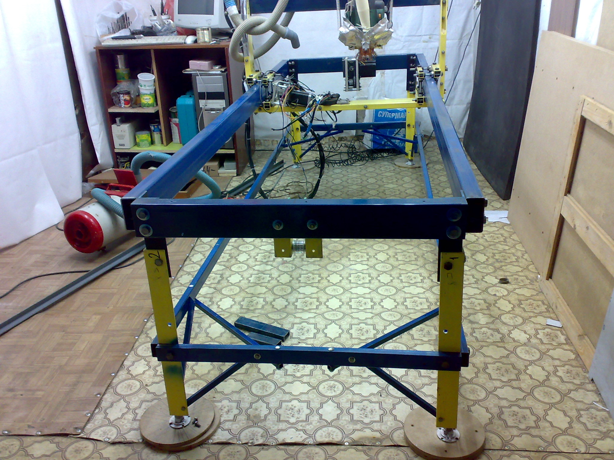

поменял направляющие  и станок сейчас как карабль на стапеле висит свесив ноги (3677 просмотров) <a class='original' href='./download/file.php?id=6347&mode=view' target=_blank>Загрузить оригинал (479.92 КБ)</a>
060720121910.jpg (3677 просмотров) <a class='original' href='./download/file.php?id=6348&mode=view' target=_blank>Загрузить оригинал (423.03 КБ)</a>
на фотках видно с права у стенки стоят 2 профиля . это будущие поперечки станка.
сейчас поперечки 720 мм . у стенки которые стоят 1450м
но их поставлю по приходу запчастей .это гдет через месяц не раньше
но на данном этапе достигнута главная цель. это устраивающая меня длина станка.
если интересно то буду дальше выкладывать фотки процесса изготовления!? . если нет то просто фотки уже завершенных изделий без промежуточных этапов . :hottabych:

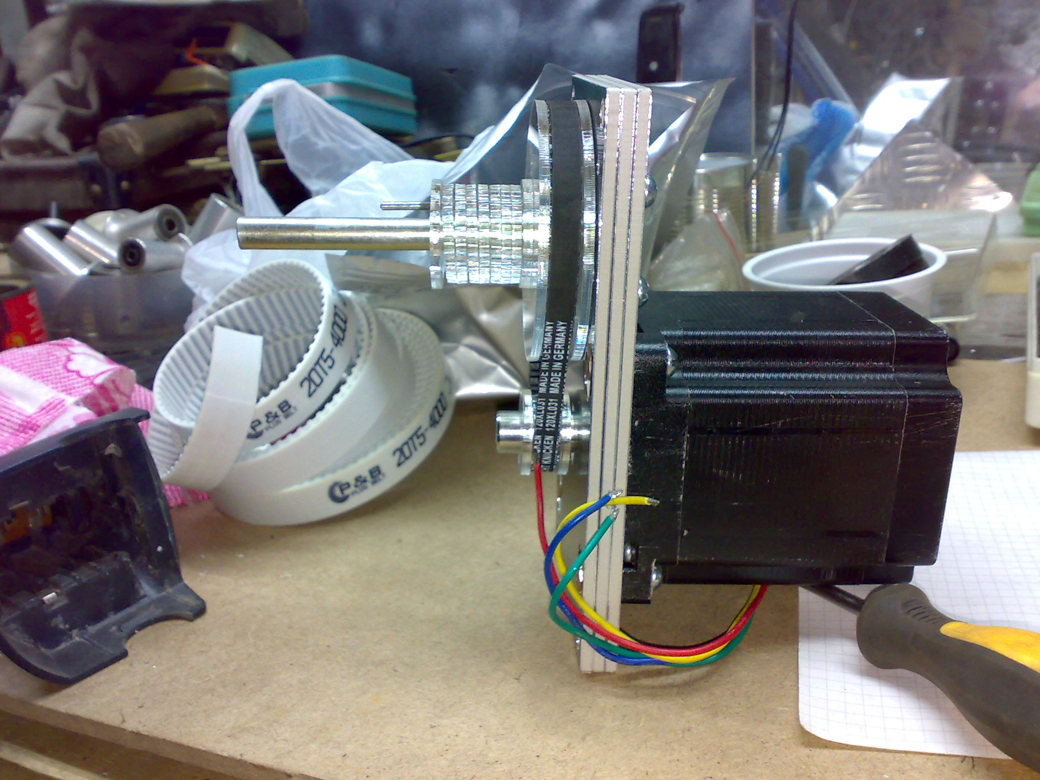

тогды едем дальше .
ща проблема со временем. помогаю родителям строится. на станок время остается только с 9 вечера и пока не упреться.

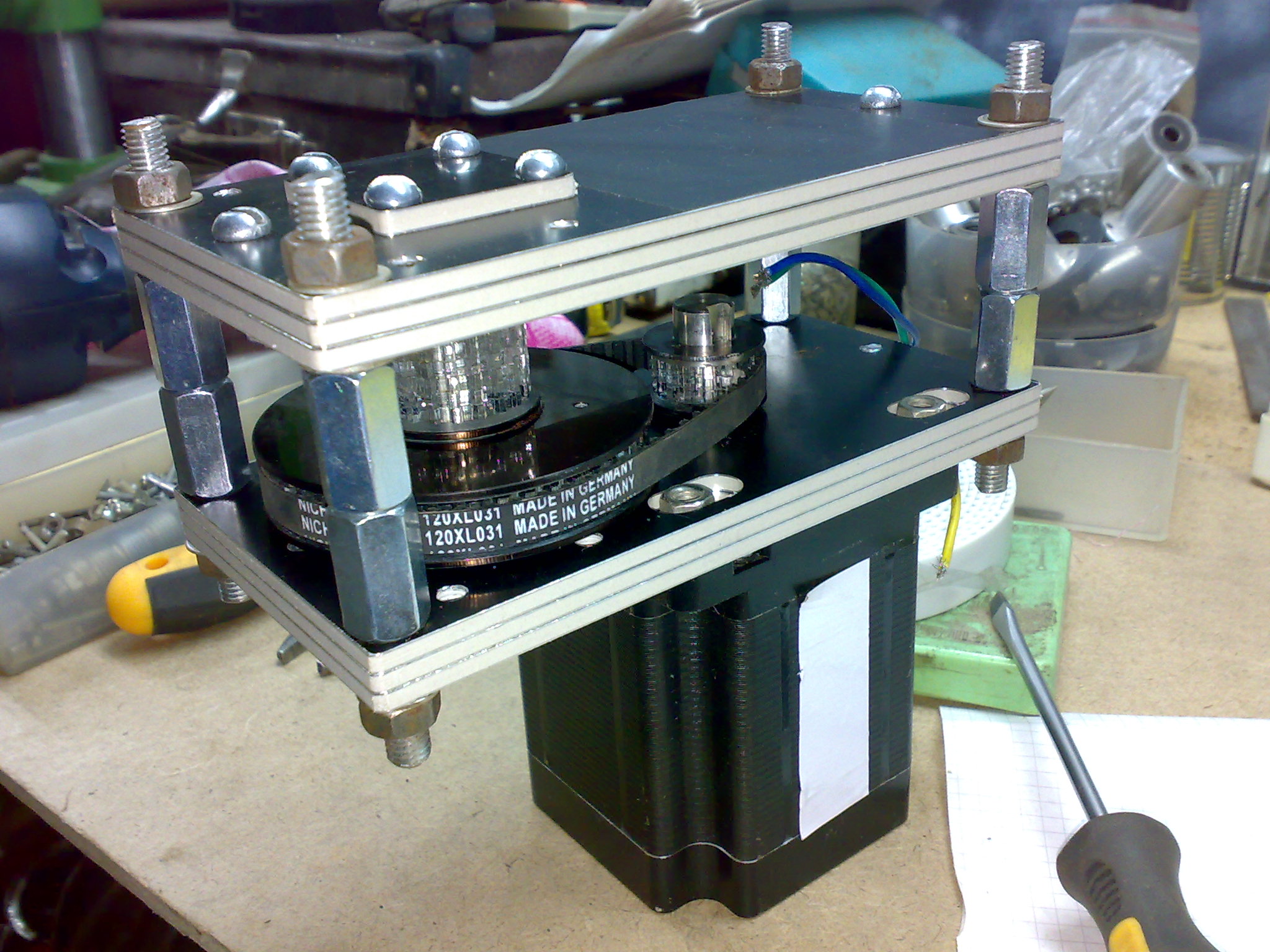

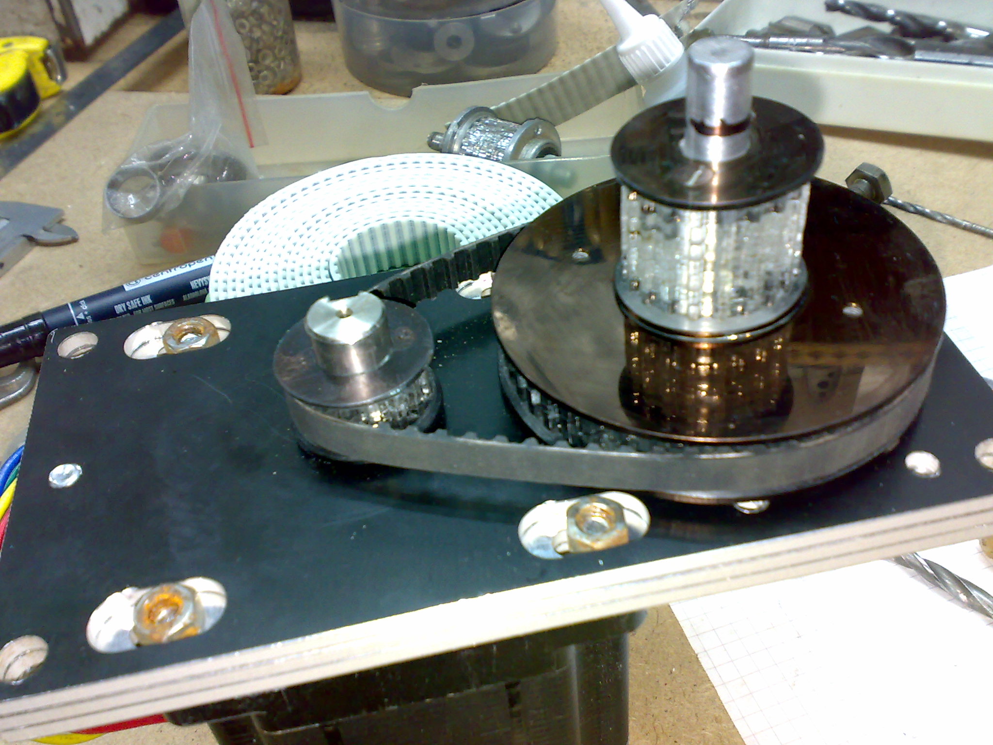

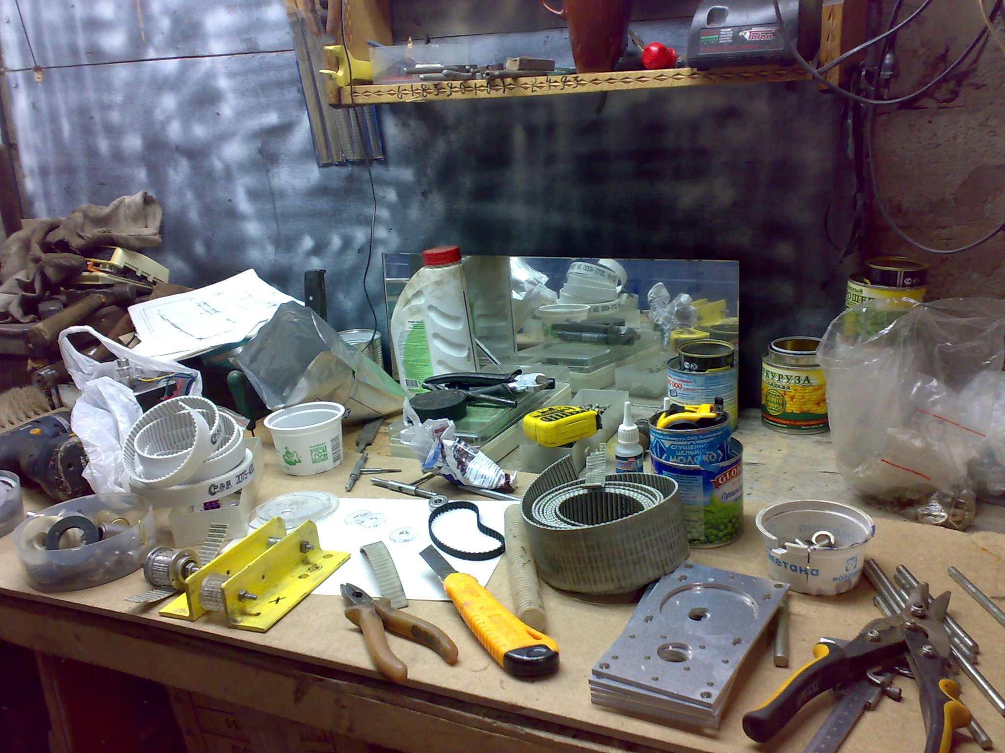

начало изготовления редуктора под 34 шд
080720121911.jpg (3646 просмотров) <a class='original' href='./download/file.php?id=6371&mode=view' target=_blank>Загрузить оригинал (612.47 КБ)</a>
080720121915.jpg (3646 просмотров) <a class='original' href='./download/file.php?id=6372&mode=view' target=_blank>Загрузить оригинал (544.34 КБ)</a>
с учетом прежних ошибок и полученного опыта. сделал шкивы
080720121916.jpg (3646 просмотров) <a class='original' href='./download/file.php?id=6373&mode=view' target=_blank>Загрузить оригинал (496.58 КБ)</a>
собственно вот редуктор . более мощьный .
080720121919.jpg (3646 просмотров) <a class='original' href='./download/file.php?id=6374&mode=view' target=_blank>Загрузить оригинал (566.07 КБ)</a>

Серега, а ты пластины между собой склеивал, которые на боковинах редуктора? Или просто стянул?
master_70
Сообщения: 1922
Репутация: 317
Откуда: Московская_обл
Сообщение master_70 »
Fisher писал(а):Серега, а ты пластины между собой склеивал, которые на боковинах редуктора? Или просто стянул?
просто скручены вместе

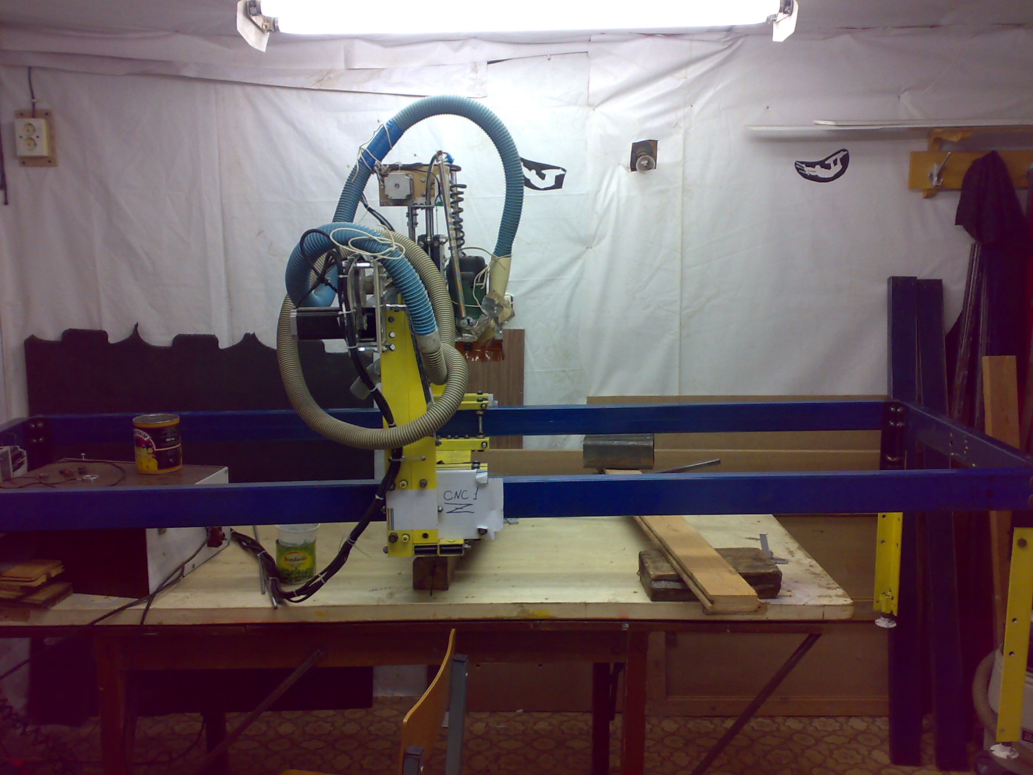

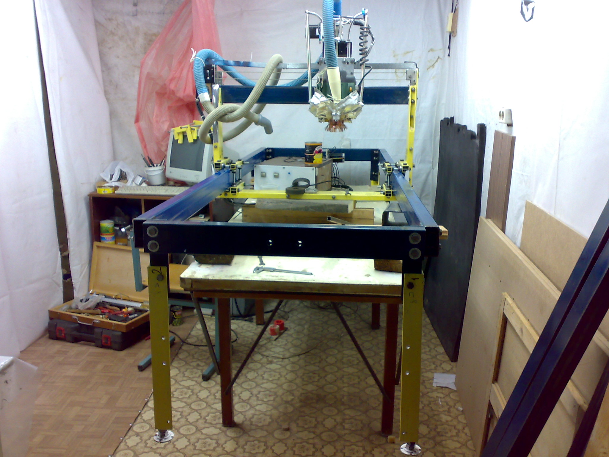

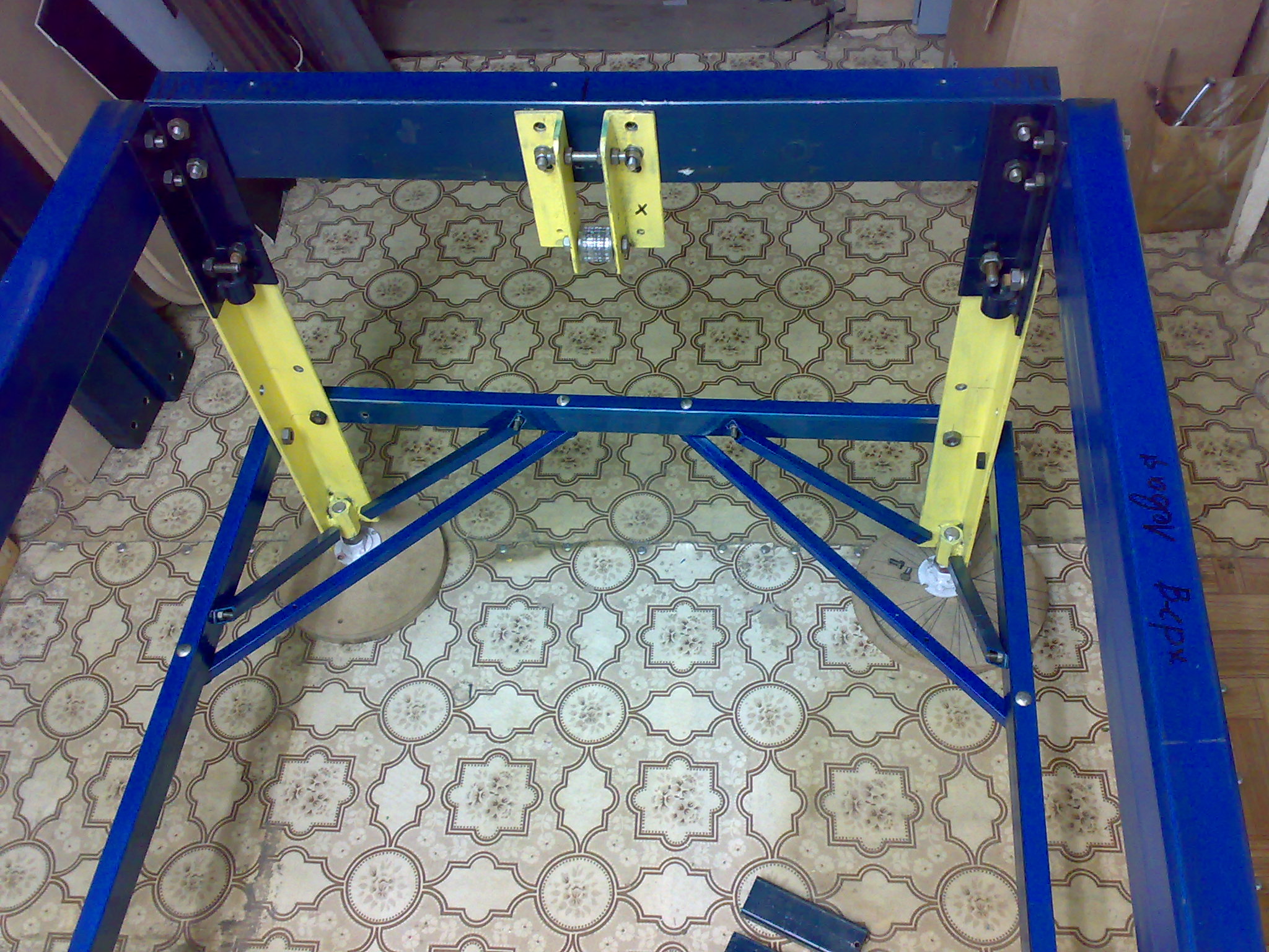

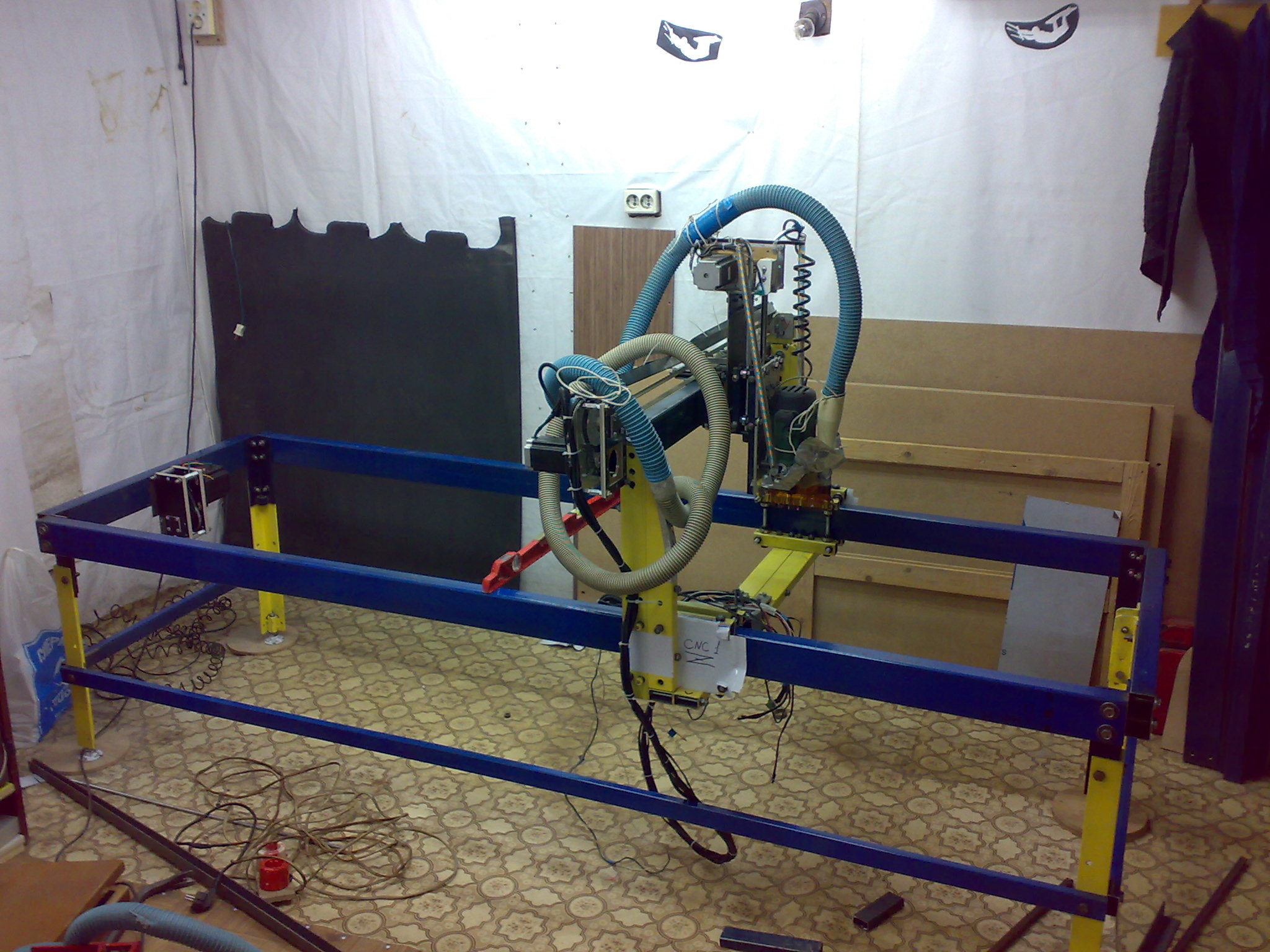

С такой длинной выглядит хлипковато... тем более, что профиля держаться всего на двух винтах с каждой стороны... Ты уже проверял, на сколько оно жестко получается? Что будешь резать? Я так понимаю это станок для досок?
master_70
Сообщения: 1922
Репутация: 317
Nick писал(а):С такой длинной выглядит хлипковато... тем более, что профиля держаться всего на двух винтах с каждой стороны... Ты уже проверял, на сколько оно жестко получается? Что будешь резать? Я так понимаю это станок для досок?
дада, станок затачивается для производства досок. завершу работы и отпишусь. проблема пока с жесткостью стола . вот ее и решаю сейчас
посмотрим что из этого выйдет . до модернизациистанок был боле хлипкий чем сейчас. на фотке нет еще диогоналй, не успел ппоставить
сейчас уже стоят.
100720121935.jpg (3569 просмотров) <a class='original' href='./download/file.php?id=6397&mode=view' target=_blank>Загрузить оригинал (677.2 КБ)</a>
100720121934.jpg (3569 просмотров) <a class='original' href='./download/file.php?id=6398&mode=view' target=_blank>Загрузить оригинал (736.63 КБ)</a>
еще будет третья модернизация этого станка. после этого обучение будет завершено.
